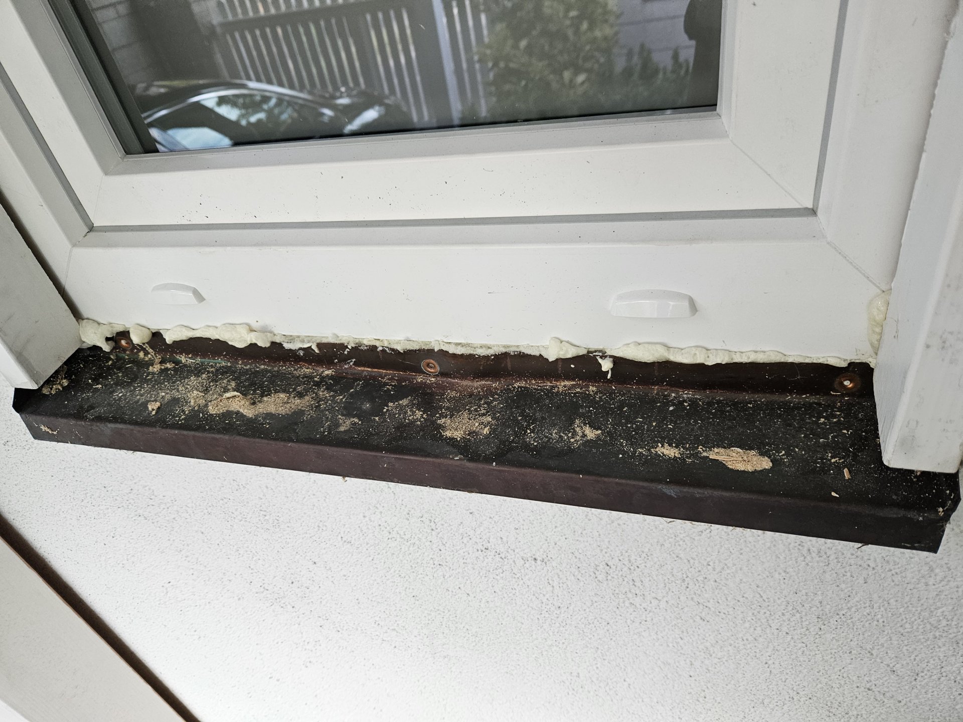

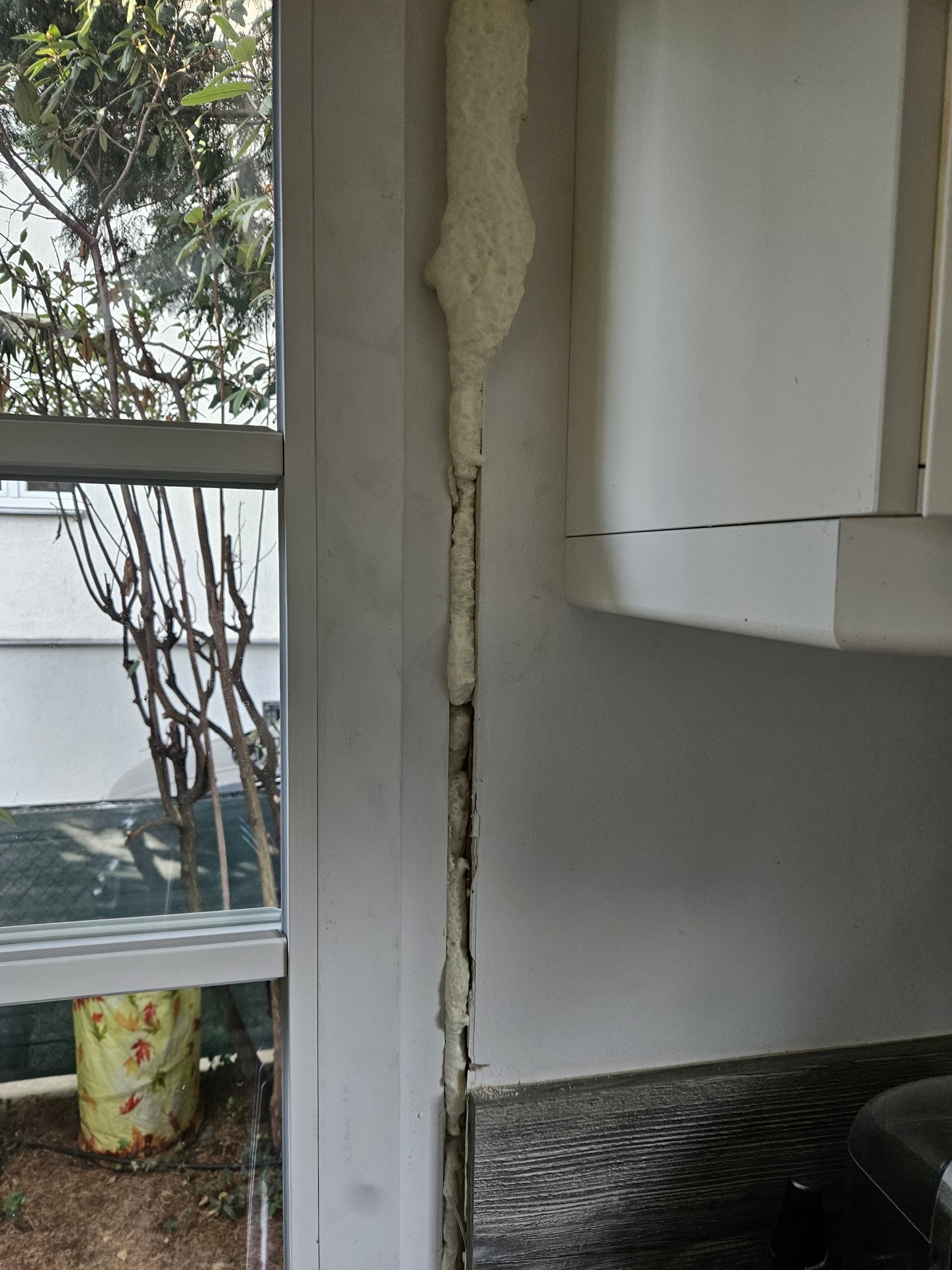

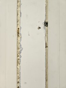

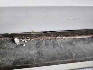

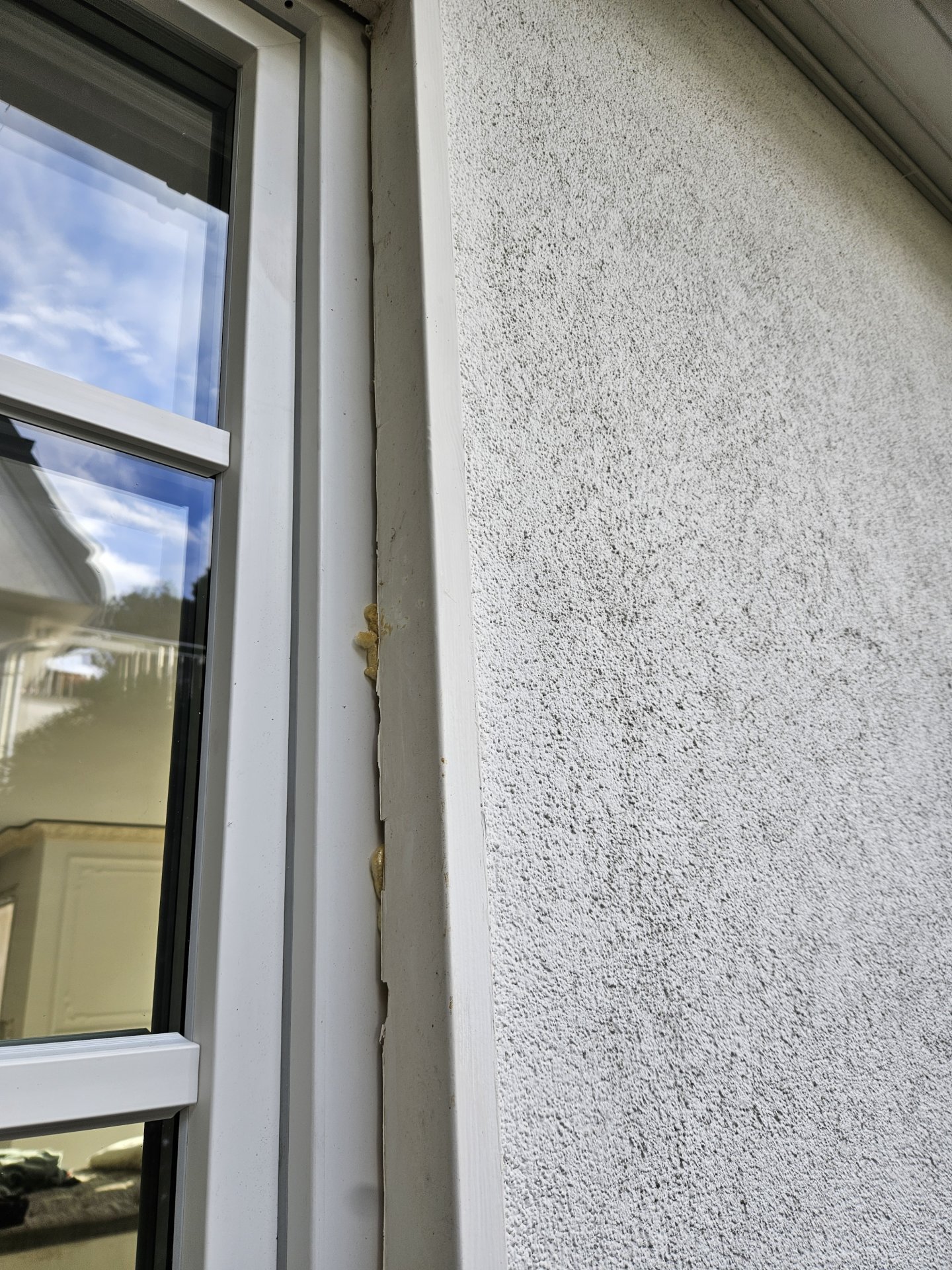

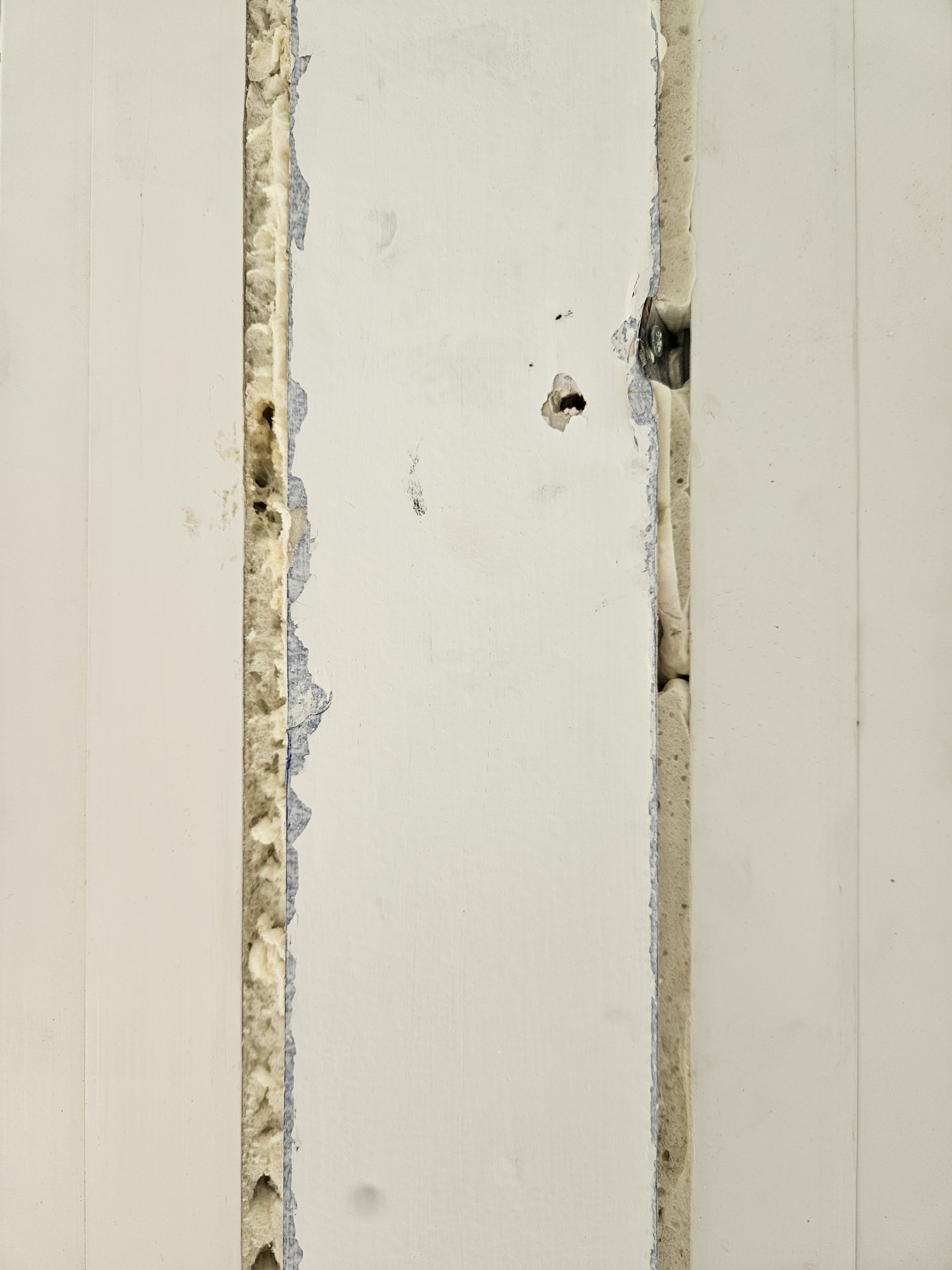

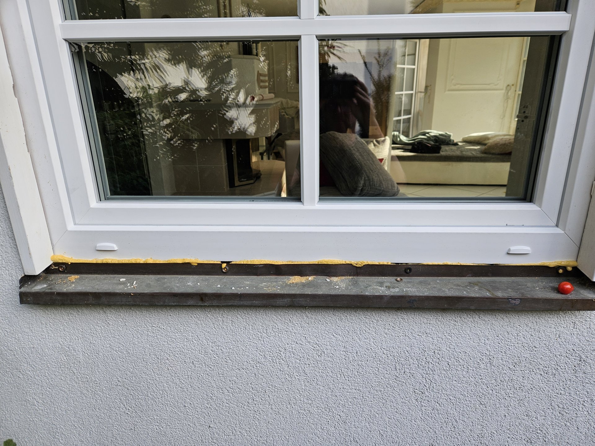

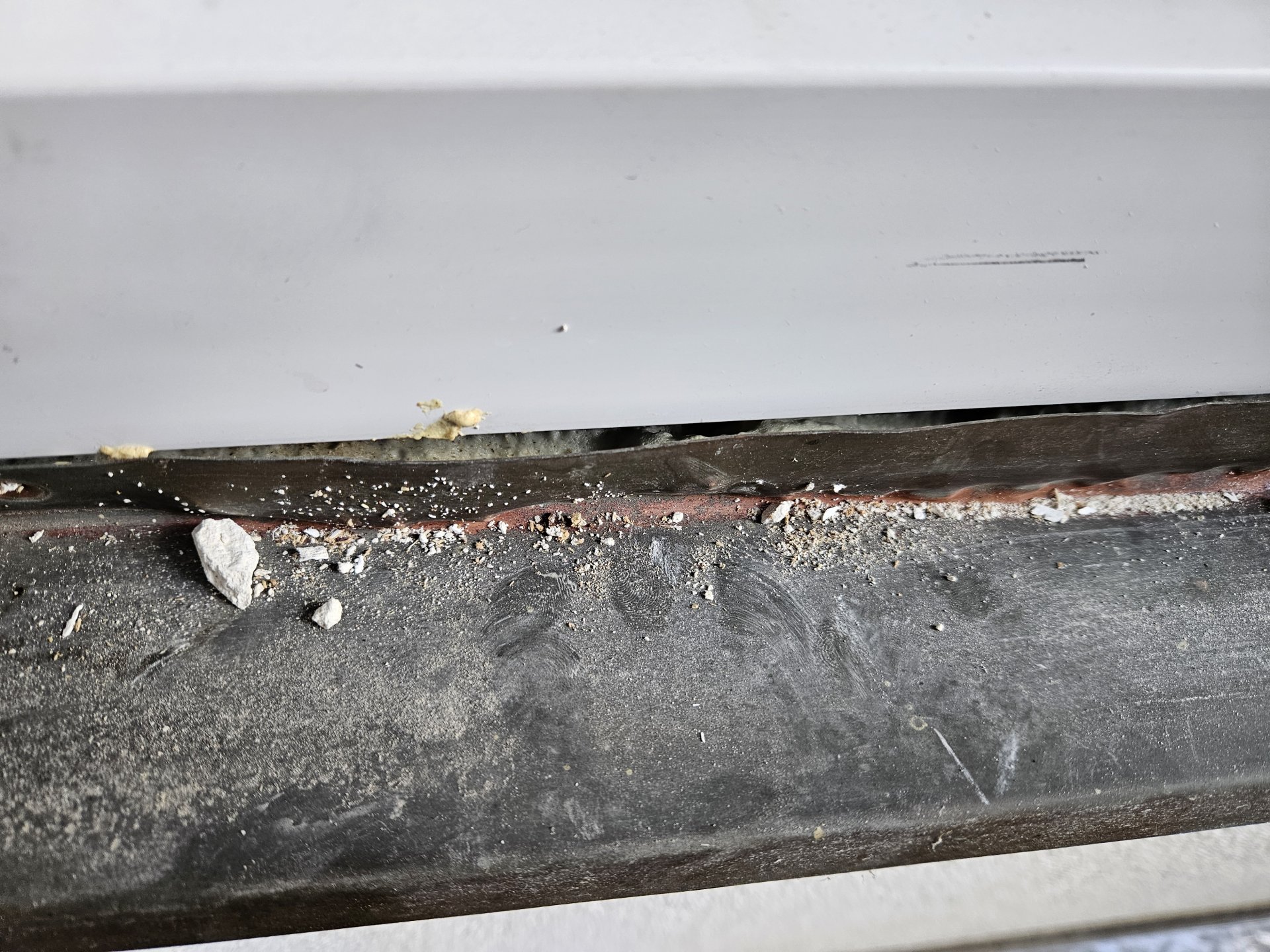

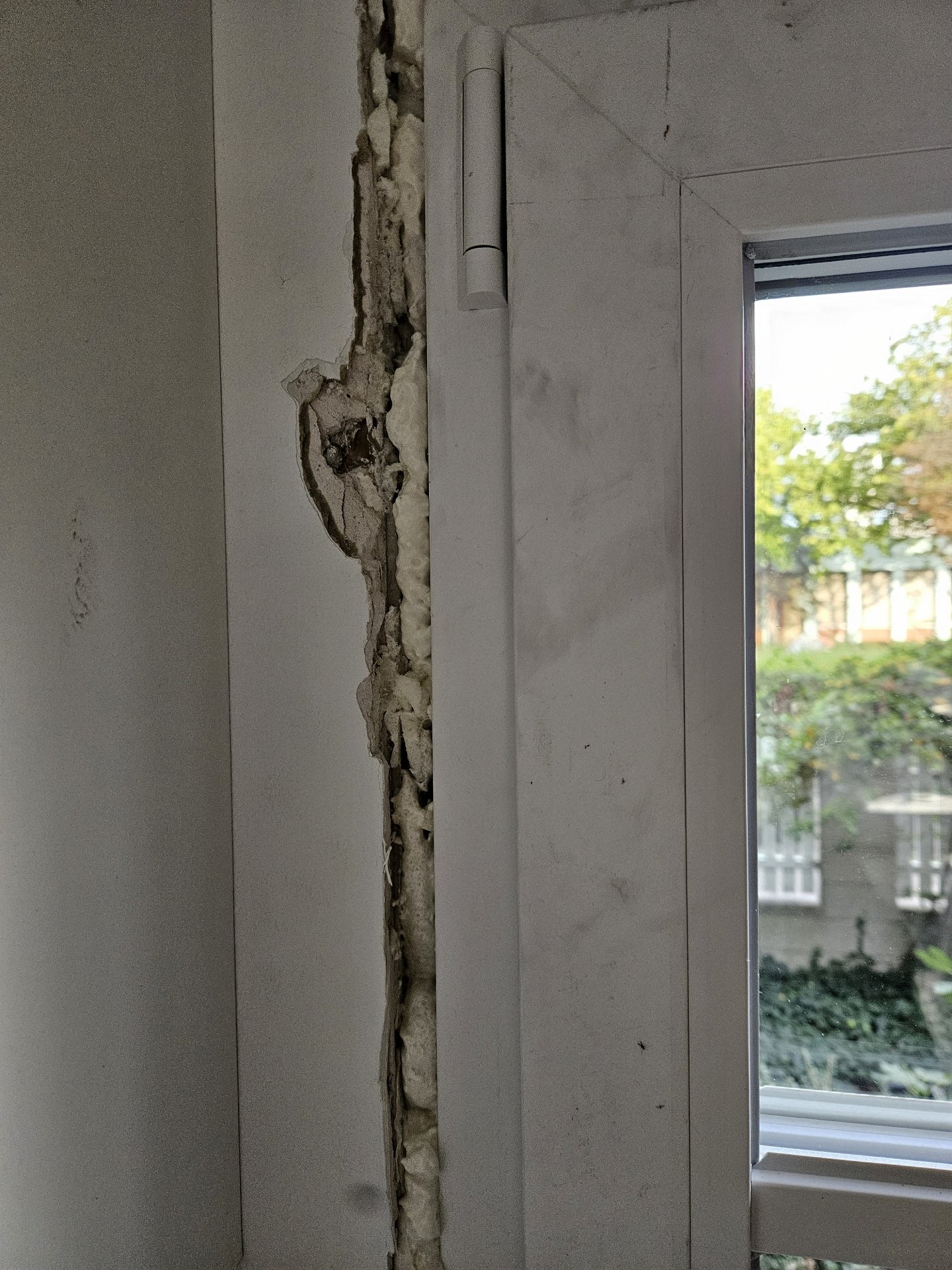

    habe mir bei einem 30 Jahre alten Holzriegelbau neue Fenster gegönnt. Trotzdem ich absoluter Laie bin, wurde ich beim Tausch etwas skeptisch. Natürlich jetzt erst schlau gemacht und gelesen, das eine NORM gibt. etc. Dort wird überall auch von Dichtbändern udgl. gesprochen. So was habe ich natürlich nicht entdeckt. Auf meine Frage warum nicht, bekam ich die Antwort, dass man das bei Holz nicht macht. Hält nicht. Jetzt stehe ich mit folgendem Ergebnis da (siehe Bilder von innen und außen).
    Was ratet ihr mir?
    Danke und lg,
    Christian

    Am Schaum hat er erstmals nicht gespart. Kommt da noch einer nach zum Beispiel ein Gipser oder Maler ansonsten riesen Mist

    Angebot war ohne verputzen. Da kommt ein "Profi" ;-). Aber mir geht es eher darum, dass weder innen - vor allem aber außen keine Dichtbänder verwendet wurden. Einfach nur Schaum. Daher meine Unsicherheit. Man ließt überall, dass das unbedingt notwendig und Stand der Technik ist. Jetzt ist da aber nur überall Schaum verwendet worden. Außerdem die Fensterbank. Dass da ggfs. ein Spengler ran muss, ok. Aber die Fensterbank ist ja VOR den Fenstern.

    Der Fensterbauer soll erstmal fertig werden, natürlich muss das vernünftig innen und außen abgedichtet werden.
    Kann es sein, dass die Fenster höher stehen als die Fensterbänke oder anders, wo soll man die Fensterbänke jetzt festschrauben, in Bauschaum?
