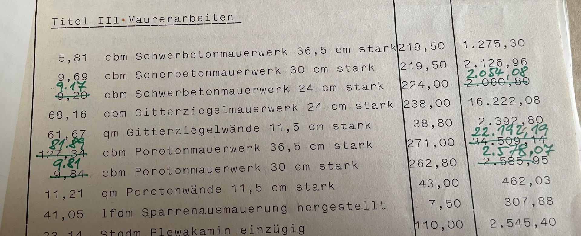

    wir übernehmen gerade das Haus meiner Schwiegereltern aus dem Baujahr 1981. Eine sinnvolle energetische Sanierung soll in diesem Zusammenhang stattfinden.
    Beginnen möchten wir mit den Fenstern. Hierbei steht grundsätzlich zur Auswahl
    a) ein Austausch der Fensterscheiben auf eine neue 2-fach-Verglasung (Ug= 0,6 W/m2K), da die aktuell verbauten Holzfenster (u.a. aufgrund eines großen Dachüberstands) noch in einem guten Zustand sind.
    b) Einbau neuer 3-fach-verglaster Kunststofffenster (Ug= 0,6 W/m2K bzw. Uw = 0,87 W/m2K).
    Die Frage ist nun, holt man sich mit neuen Fenster Schimmelprobleme ins Haus. Die Außenwände (40cm stark) lt. Unterlagen wurde damals ein 36,5 cm starker Porotonstein verwendet) möchten wir nämlich erstmal nicht sanieren, da aufgrund des Größe des Hauses dies mit einem erheblichen Kostenaufwand verbunden ist. Kann mir jemand sagen, welchen U-Wert die Wand voraussichtlich aufweist bzw. ob diese angedachten Kunststofffenster für dieses Objekt sinnvoll sind?

    In den alten Rechnungen habe ich nur folgenden Hinweis "Porotonmauerwerk 36,5 cm stark" gefunden. Die Frage ist nur, ob es wirklich Poroton ist oder einfache Hochlochziegeln. Da gibt mir Ubukas ohne Putz U-Werte von 0,68 bis 1,40 an. Was es wirklich ist, kann ich schlecht beurteilen.

  10. #10 AltbauFD, 30.04.2024
    AltbauFD
    AltbauFD
    30.04.2024
    Vielen Dank schon einmal für Deine Mühen!
    Gibt es denn einen Unterschied zwischen Hochlochziegel und Porotonstein? Anbei habe ich nur in den alten Unterlagen folgende Info gefunden.
  11. #11 Tikonteroga, 30.04.2024
    Tikonteroga
    Tikonteroga
    18.06.2016
    1.383
    322
    Baden-Württemberg
    Nach meinem Verständnis sind Porotonsteine Hochlochziegel mit einer Rohdichte von <= 1000 kg/m³. Es gibt auch Hochlochziegel mit einer Rohdichte von > 1000 kg/m³.
