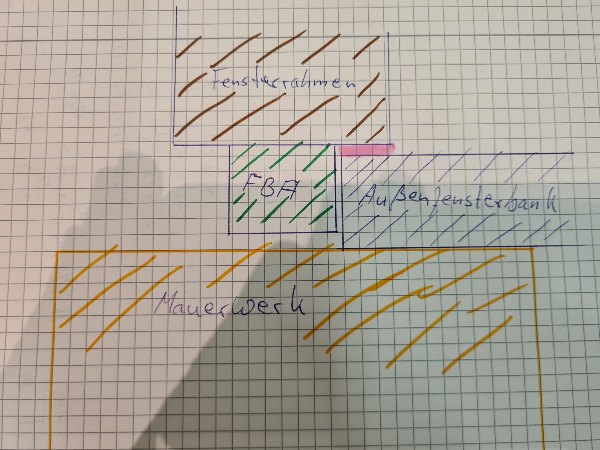

    Die einzige Frage die sich mir noch stellt ist folgende:
    Die Außenfensterbank kann nicht demontiert werden.
    Auf der Innenseite wird die Laibung komplett frei gemacht.
    Wie dichte ich das Fenster zur Außenfensterbank ab ? ( auf dem angehängten Bild 'rot' markiert )
    Ansonsten wird das Fenster nach innen mittels Fensterdichtband abgedichtet.
    Gruß Maurice.
  9. BaUT
    9.514
    5.995
    Ein paar Übersichtsfotos von innen und außen wären besser gewesen als die doofe Skizze.
    - rückseitig Kompriband zwischen FAB und Fensterbank
    - oberseitig Hinterfüllschnur und Silikonfuge
    Zu den vorhandenen Fensterbankenden kann man ohne Fotos nix sagen.

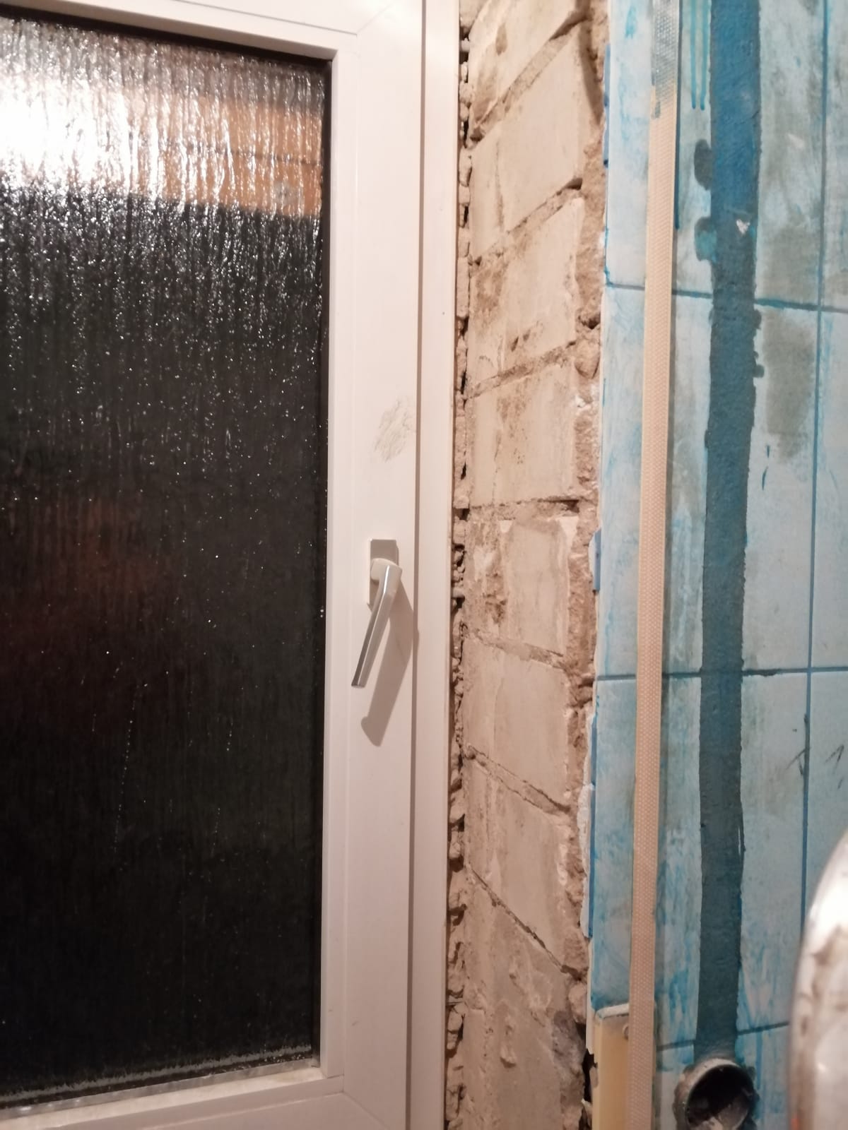

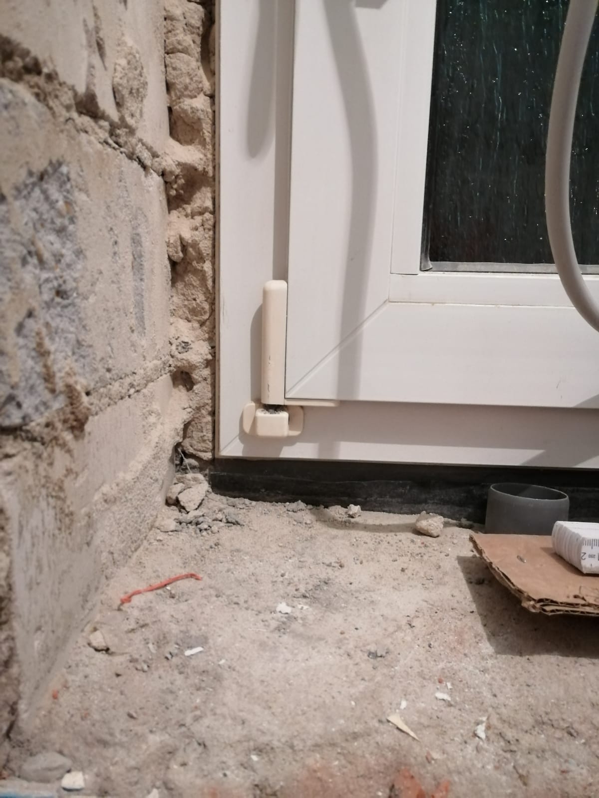

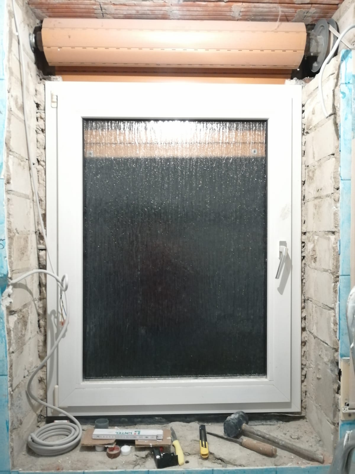

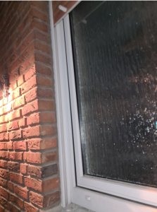

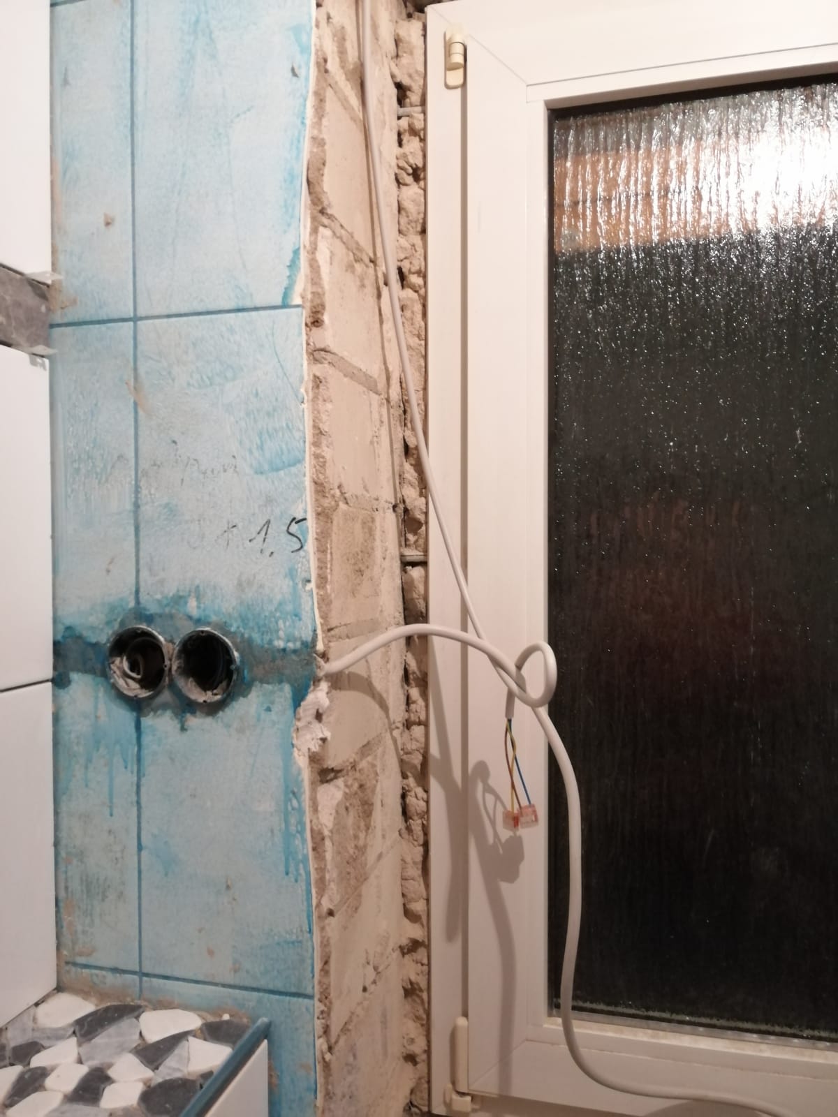

  11. #11 Devilor, 23.11.2021
    Devilor
    Devilor
    05.04.2018
    39

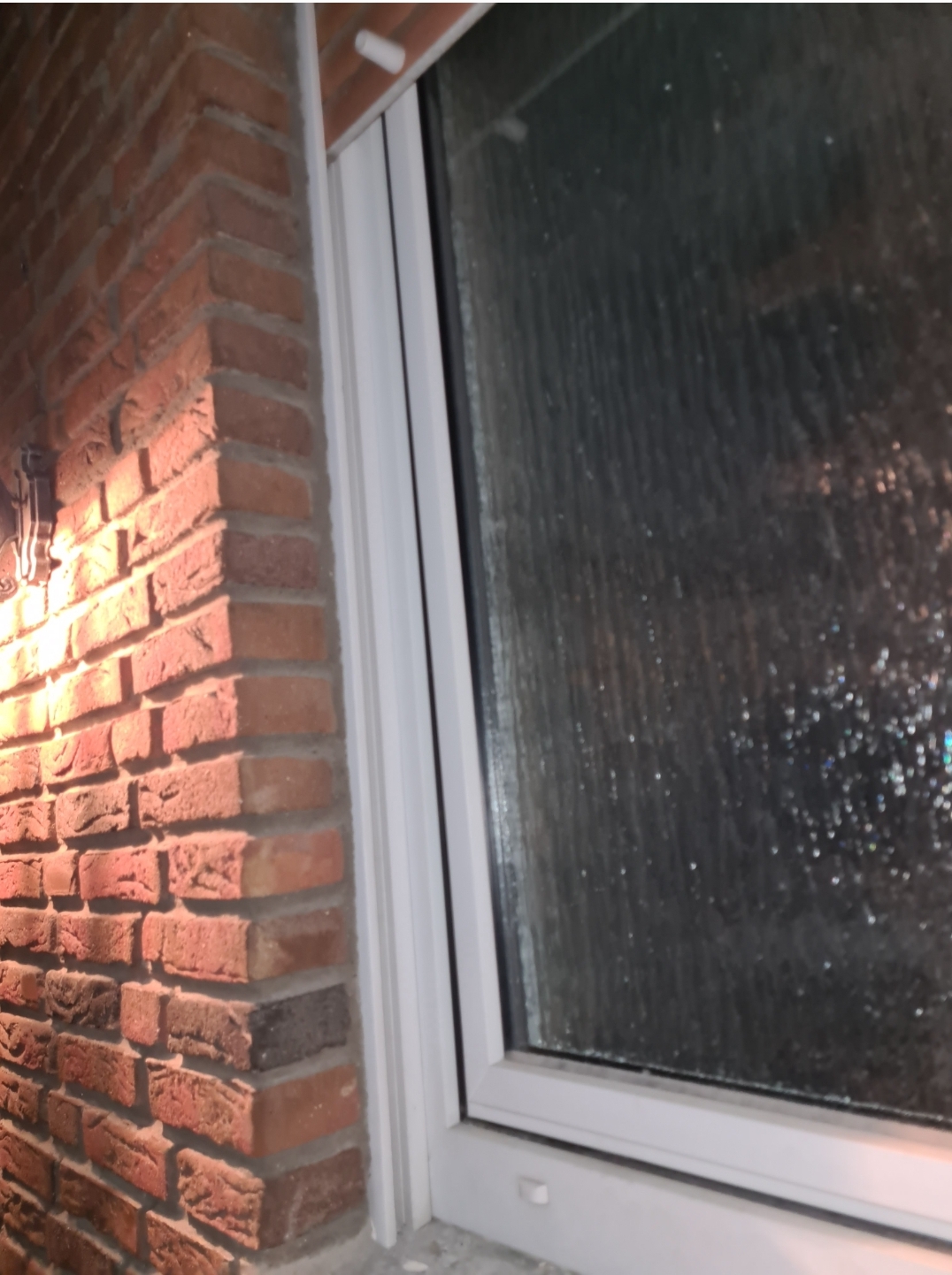

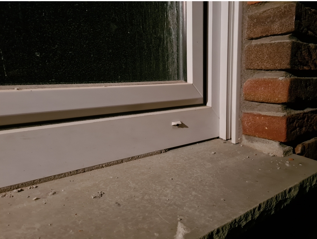

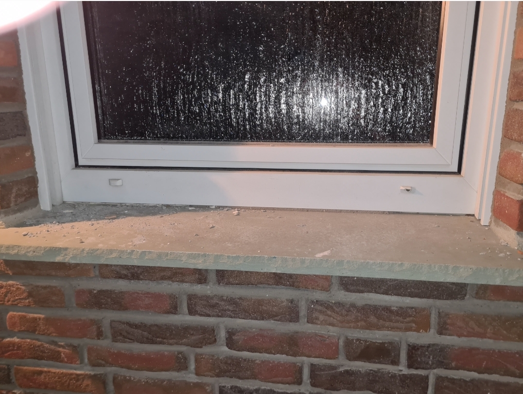

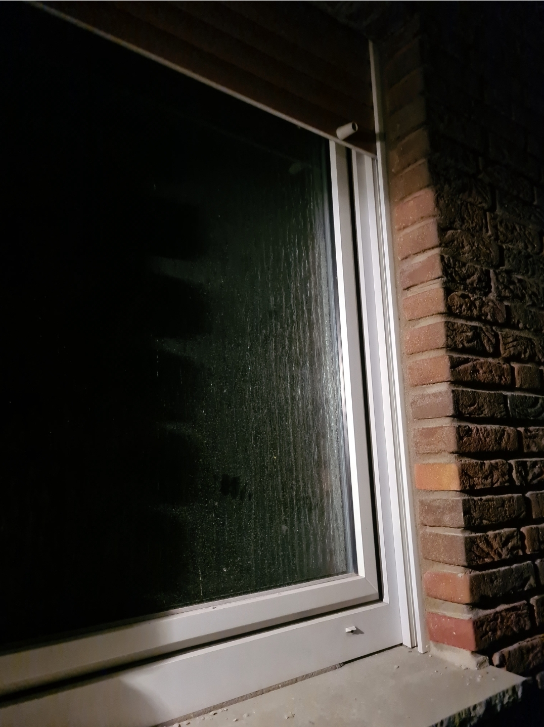

    Anbei mal einige Fotos des aktuell noch verbauten Fensters.
    Was für Hersteller könnt ihr für die Montagematerialien empfehlen ?
    Ich hatte jetzt folgendes rausgesucht:
    Otto Chemie Bauanschlussband innen
    Otto Chemie OP910
    Otto Chemie Fugendichtband BG1 (Wie breit sollte man dieses wählen?)
    Und für die Fensterbankfuge:
    Otto Chemie S730
    Auf dem Foto von innen kann man unterhalb des Fensters die alte Außenfensterbank sehen.

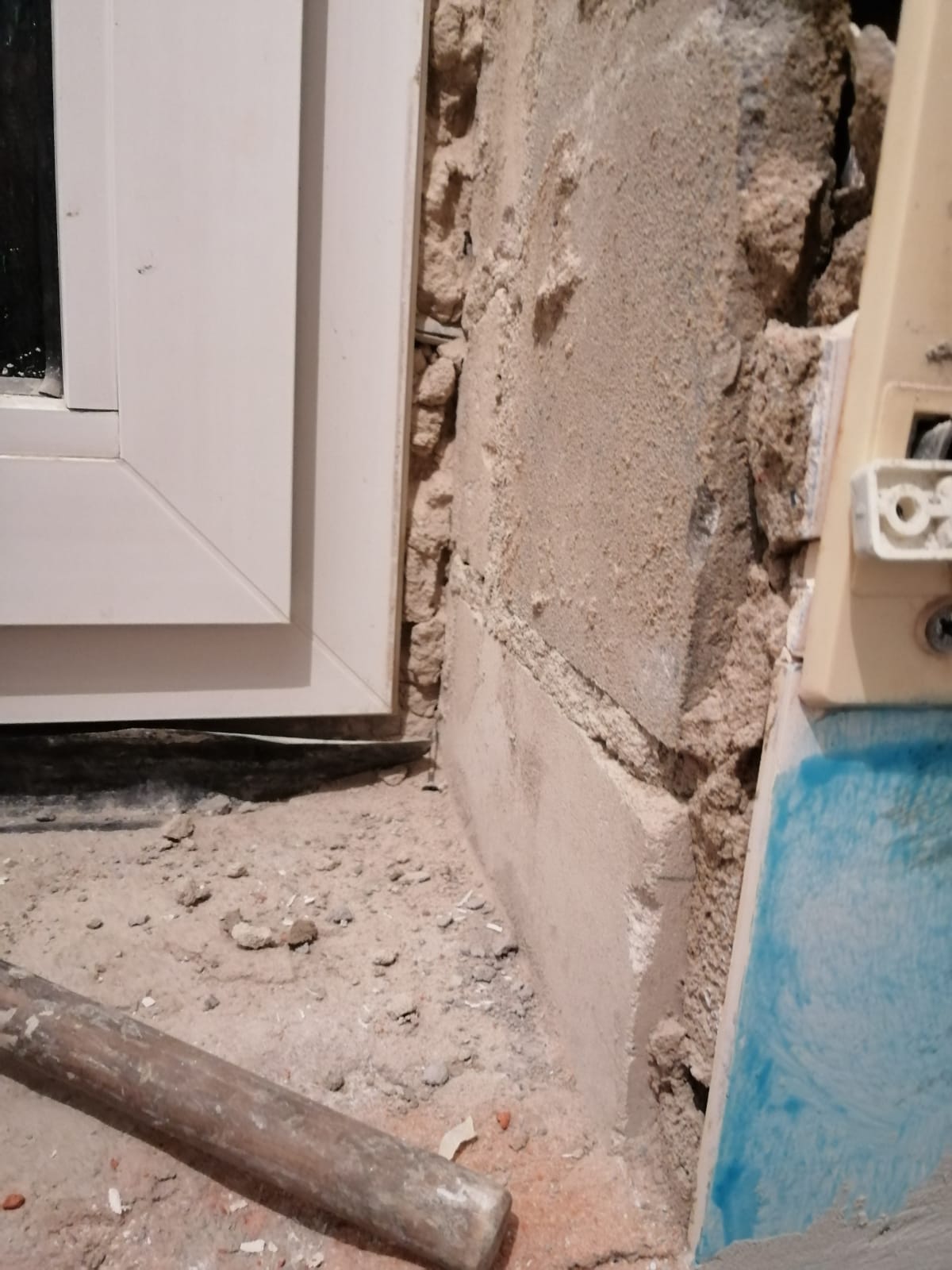

    Die Außenfensterbank kann ich leider nicht ausbauen, daher die Frage. Die Fensterbank ist wie auf dem Fotos oben zu sehen aus Stein und in der Klinker Fassade eingefugt
  19. #19 Sergius, 25.11.2021
    Sergius
    Sergius
    21.10.2021
    384
    50
    Jetzt versteh ich...
    Innen mit Dichbändern, und Außen erstmal Konstruktiv, bedeutet dass das Abfließende Wasser erstmal direkt auf die Außensimsfläche draufläuft dann musst du nur noch verhindern dass der Wind das herunterlaufende Wasser in die Fuge drückt. Ganz lässt sich das bei deiner Fensterbank nicht verhindern. Sollte man mal ein Klinkerfachmann hinzuziehen. Aber die Mörtelfuge finde ich schon ganz ok. So wie es im Jetzigen zustand ist. Oder man denkt über ein Blech nach. Ist Werkplanungssache und ohne Details schwierig zu erklären.
