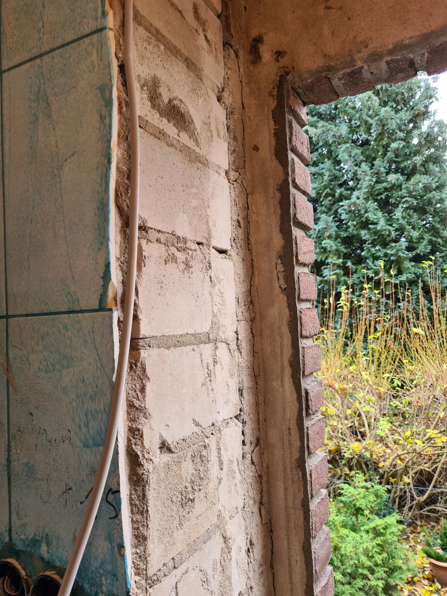

    Es ging auf der ersten Seite des Themas um die Laibungsdämmung von innen, der wandaufbau besteht von außen nach innen:
    Anbau:
    Klinkerfassade 10cm
    Hohlschicht
    6 cm Dämmwolle
    24cm Mauerwerk (KS)
    Altbau:
    Klinker ( 10cm )
    Hohlschicht (ca. 5cm?!)
    6cm Dämmwolle
    Alter Außenputz
    Mauerwerk (ich vermute bims, schwarzer Bröseliger Stein 196x Baujahr ist das haus)
    Hohlschicht
    Mauerwerk wieder aus dem Stein.
    Vor die neuen Fenster kommt natürlich noch ein Rolladen Führungsprofil.
    Das Fenster profil hat eine Bautiefe von 76mm und die Führungsschiene 54mm
    Die eigentliche Frage stellte sich halt jetzt wie ich das Fenster zu der alten Außenfensterbank anschließe ( diese geht natürlich unter das Fenster.
    Wie 'Baut' sagte, auf das Fensterbank Anschlussprofil Kompriband (also drückt dies rückseitig auf die Fensterbank), dann zw. Fenster und Fensterbank Füllschnur und Silikon.
    Sergius sagte zuerst 'garnicht' und danach eben so das kein Wasser zw. Fenster und Fensterbank drücken kann.

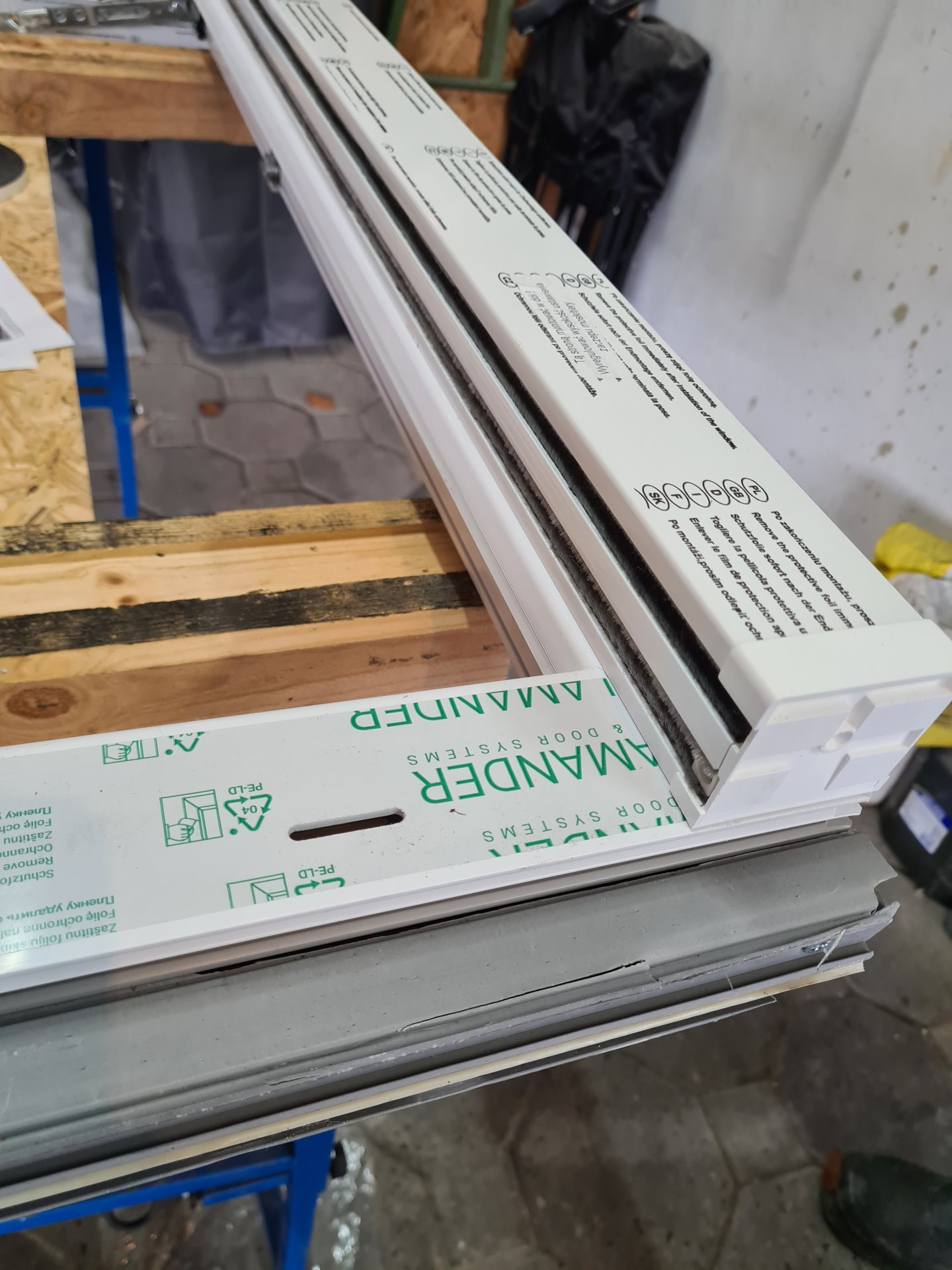

    ...weil hier erstmals die Info Rollladen (auf nachfrage von Baut) kommt. Alle davor gegeben Antworten bezüglich Leibungsdämmung Passen nicht zu deinem Fenster mit Rollladen!
    Dein Fenster mit Rollladenführungen muss als Paket auch auf der Fensterbank abgedichtet sein...
    Ich würde Dir ja sehr gerne ein Antwort geben aber ohne Fotos deines Neuen Fensters mit Rollladenführungen...kann ich nicht mal annähernd einschätzen wie das bei Deinen Unbekannten Teilen zu machen ist....
    ...ob dazu irgendwelche Bleche notwendig sind... gute Frage...
    Abdichtung Außen (Mauerwerk und Fensterbank) muss umlaufend Dauerhaft Schlagregendicht erfolgen.

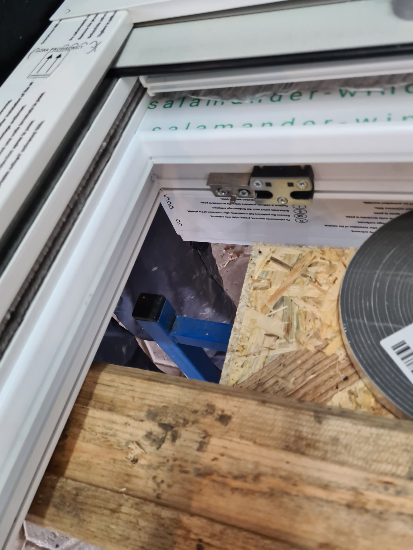

    Anbei mal zwei Fotos des Fensters mit Rollladenführungen , erstmal nur aufgelegt

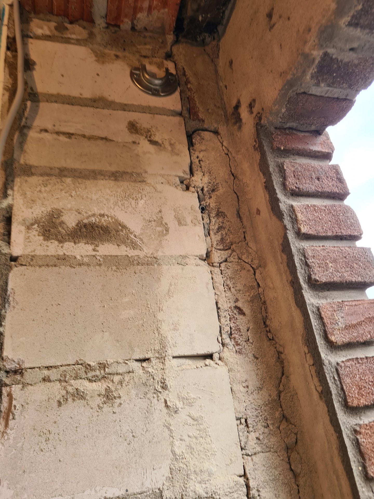

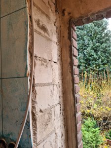

    So hier noch die laibung
  12. #32 Sergius, 27.11.2021
    Sergius
    Sergius
    21.10.2021
    384
    50
    Tatsache ist doch dass der Vorherige Aufbau keine Leibungsdämmung besaß und der untere Fenstranschluss mit Mörtel verfugt war. Hat Jahrzehnte Funktioniert.
    Was Ändert sich jetzt, dass eine Leibungsdämmung erforderlich wird?
    Nachteil der Leibungsdämmung ist die Dämmung selbst. Es ist ein anderes Material wie der Bestand, welches sich auch Bauphysikalisch anders verhält.
    Ich würde das Fenster einbauen und am Mauerwerk anschließen. Anschließend die Leibung verputzen. Fertig.

    Fenster sieht Gut aus.... ob die Maße Passen (?) kann ich nicht wissen.
    Deine Leibung Außen sieht auch nicht schlecht aus... ob das alte Beiputz/Mauerfugen noch Fest/Grade/.. ok (?) sind kann ich nicht wissen.
    Innen würde ich Glattstrich empfehlen besser zum Aufkleben der Dichtbänder innen.

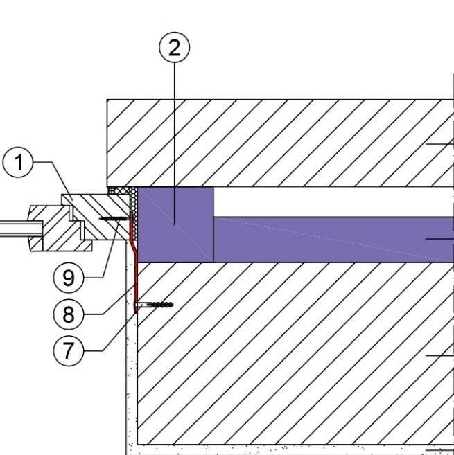

    Anbei Vorschlag Abdichtung.
    Grundsätzlich kann man das mit Silicon Fachgerecht (mit Hinterfüllung Rund...) machen... aber ich Höre schon den Aufschrei .."Silicon ist keine Abdichtung" ...
    Grundsätzlich brauchst du eine mindestfugen Breite von sagen wir mal 8mm... bei Kompriband und 10mm bei Silicon... gehe davon aus das du dich informiert hast... wegen deiner Links.
    Fenster auf Fensterbank setzen vorher Silicon drunter oder 2-3 mm Kompriband.
    Die Nut im Blendrahmen kann man mit Baukleber (PVC geeignet) schießen, nach dem Trocknen kann Kompriband aufgeklebt werden.
    Solltest Du das Kunststoff Profil dafür haben hast Du die freie Auswahl Silicon oder Kompriband (= Vorkomprimiertes Dichtband aus Schaumkunststoff)
