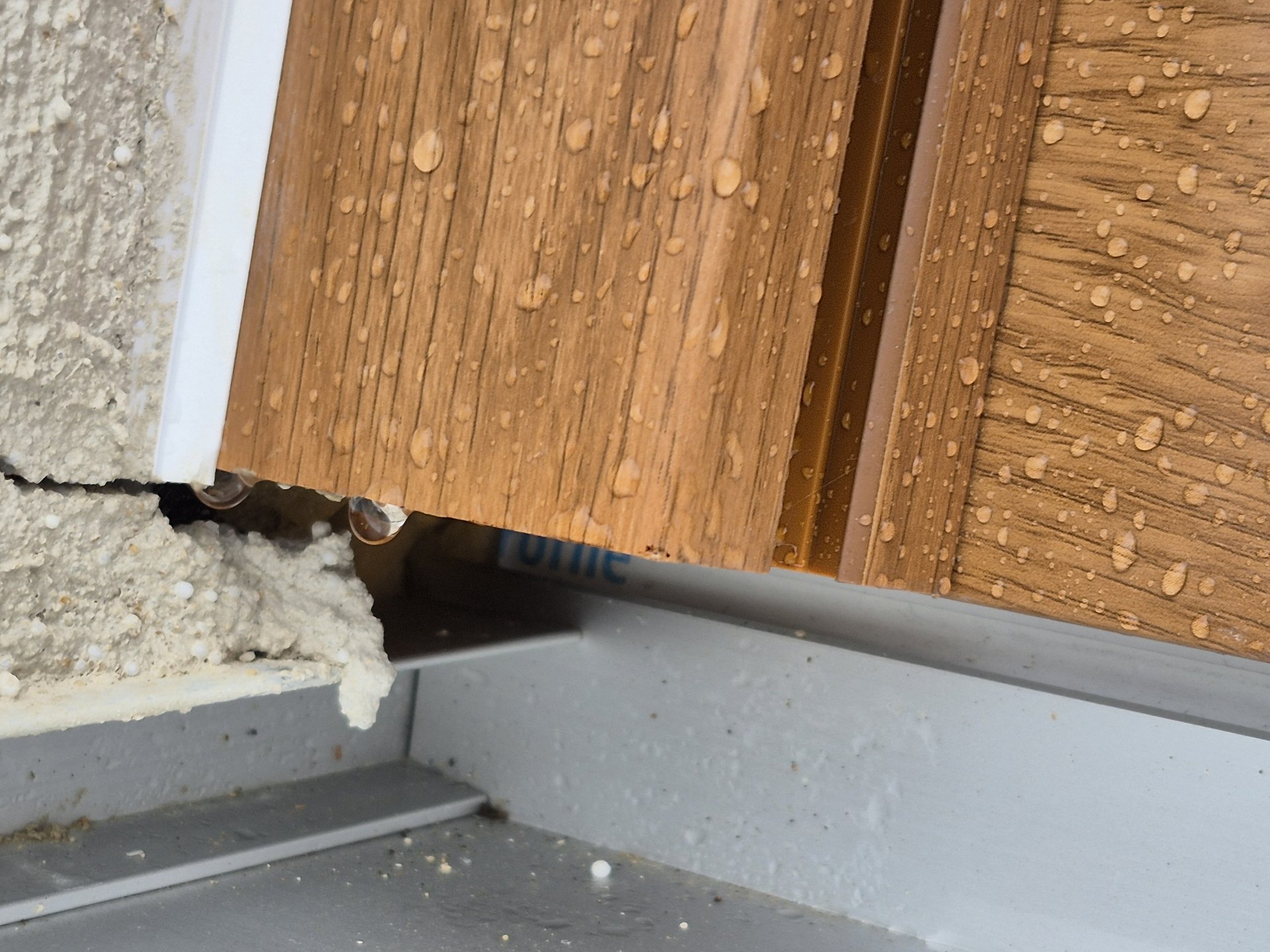

    Ich habe ein Fertighaus von 1989
    Unser Vorhaben: neue Fenster
    - Vom Fensterbauer Angebot eingeholt
    - Energieberater dazu geholt -> Sanierungsplan erstellt.
    - Fenster wurden eingebaut Juli 25 bzw müssen die noch was machen.

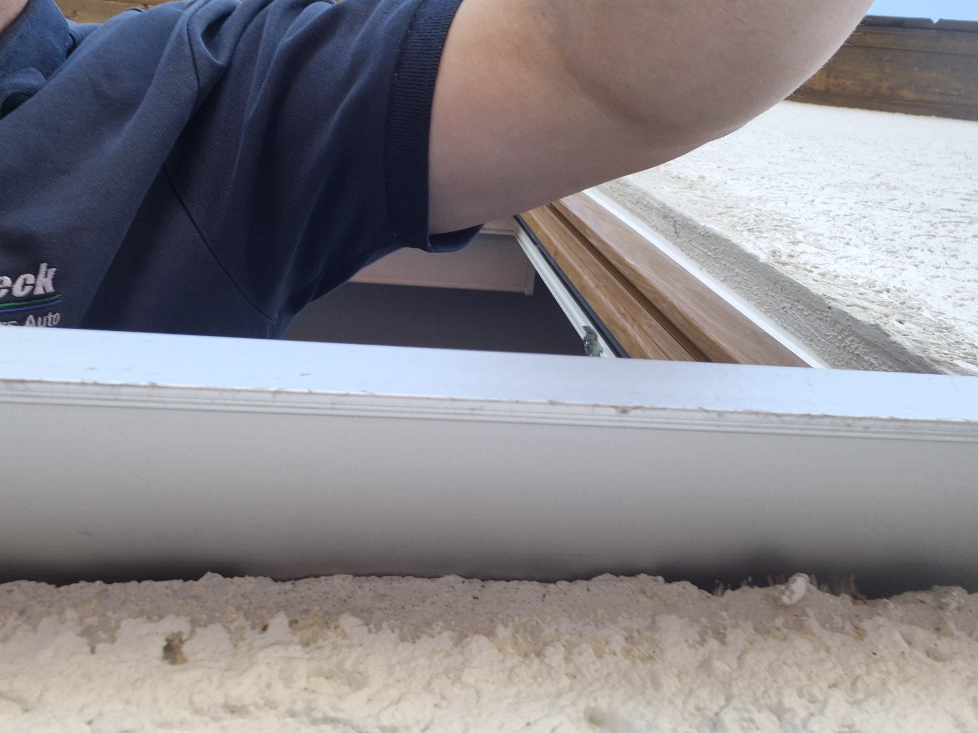

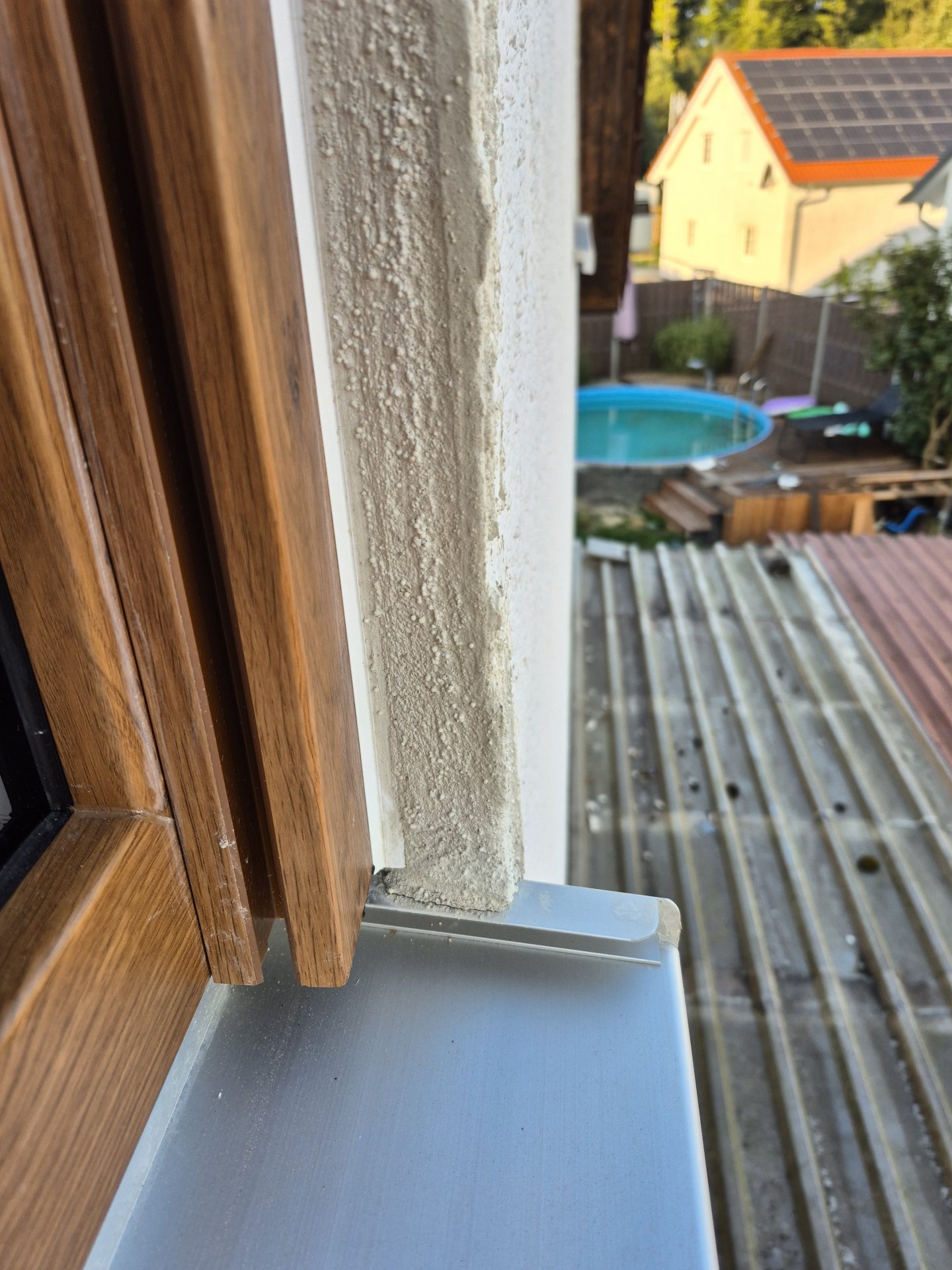

    Was mir spanisch vorkam ist, das die Aussenlaibung nur Verputz wurde. Man konnte ja die Fermacellplatten und Isolierung sehen. Hätte man da nicht richtig abdichten müssen? Einfach nur Putz reinmachen ist ja auch nicht das richtige. Aussage vom Bauleiter -> da war vorher auch keine Abdichtung drin.
    Dann ist mir aufgefallen, das die bei alle Fenster innen keine Dampfsperre gemacht haben. Altes Fenster raus -> neues rein und nur mit PU-SCHAUM ausgespritzt haben.
    Habe wieder den Bauleiter darauf angesprochen-> diesesmal sagte, ja wir haben keines reingemacht. Ist ja nur eine Sanierung und kein Neubau.
    Aktuell sind auch noch 15000 € offen.
    Im Anhang ein paar Bilder, beim Fensterbrett haben die mit Silikon ausgespritzt.
    Was meint ihr so?

    Kompriband muß eingebaut sein, ebenso die Dampfsperre von innen. Die Schiene der Jalousie muß ebenso bis kurz übers Fensterblech gehen.

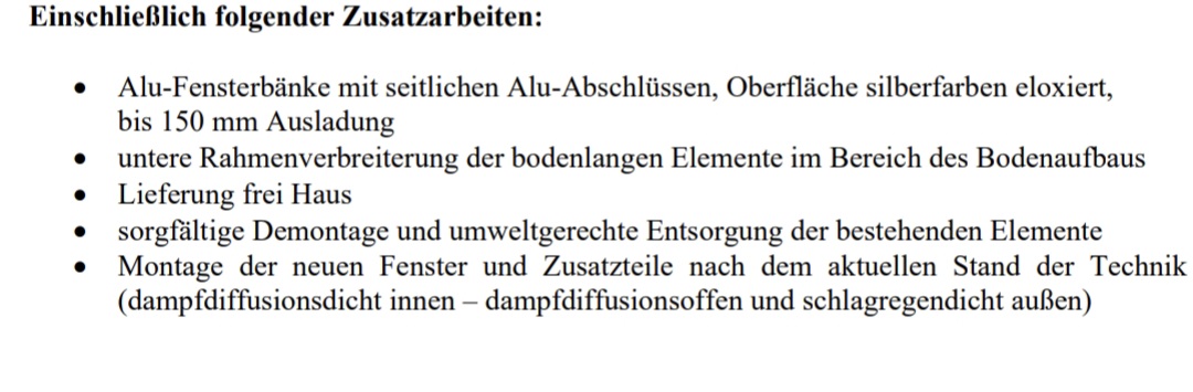

    Was wurde denn laut Angebot vereinbart ?

    Das steht als Zusatzarbeiten drin, also sollte das gemacht werden. Die Dampfsperre wurde definitiv nicht gemacht bzw hatte ich einen Energieberater.
    Siehe Anhang

    Mal ne kurze Frage. Wenn die Laibungen außen nachträglich verputzt worden ist, wieso konnte man dann kein Dichtband einbauen?!?
    "Stand der Technik" wie im LV beschrieben ist das sicherlich nicht. Wobei der Satz " Stand der Technik" eine für den Handwerker dumme Formulierung ist. Besser wäre gewesen "Regel der Technik".

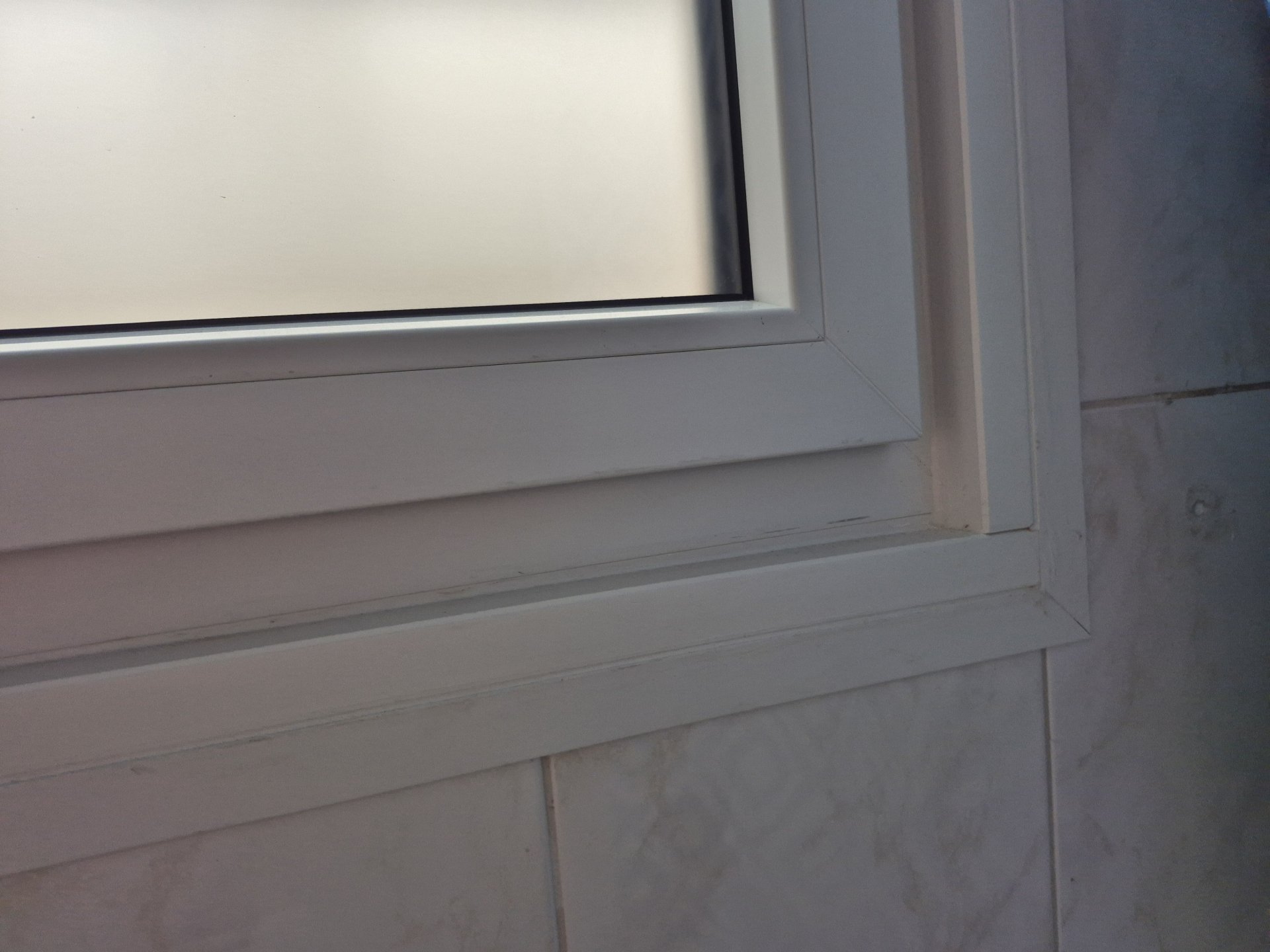

    Fensterbauer sagt das es nach RAL eingebaut wurde und keine Dampfsperre bzw kein Band zwischen Fenster und Holzrahmen verbaut wurde, sondern nur PU Schaum. Die Dampfsperre ist die MDF Leiste auf dem Bild.
    Unterm Putz wurde deshalb nichts reingemacht weil es sonst zu Unebenheiten kommt.
    Muss ich erstmal sacken lassen

    Der hat doch an knall

    Er hat ernsthaft gesagt, dass die MDF-Leiste die Dampfsperre ist? Wow...was für ein Künstler

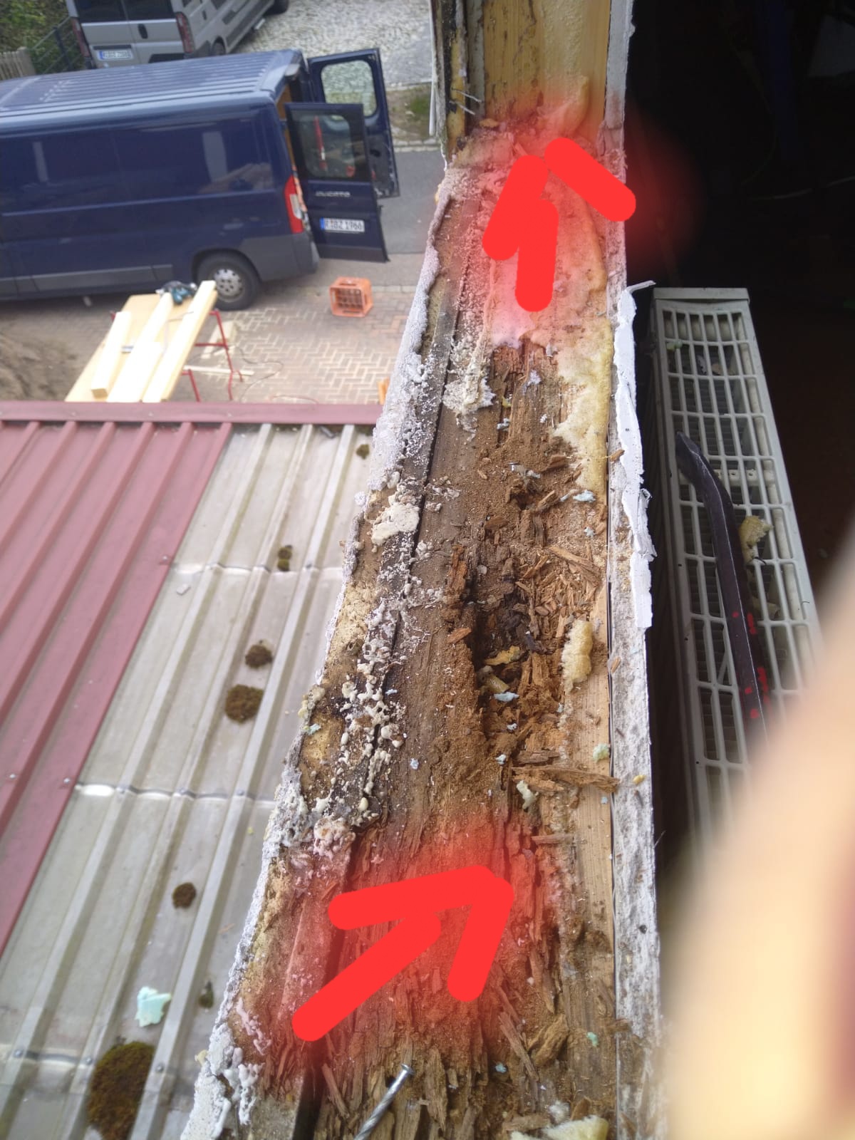

    Wie im Bild zu sehen ist, ist der unter Balken durch Wassereintritt morsch wurde auch erneuert.
    Darauf wurde dann das Fenster gesetzt und mit PU-Schaum zugespritzt.
    Ich habe heute mit einem Sachverständigen gesprochen und ich sollte vorab eine Detailskizze vom Hersteller bzw aus dem Internet holen.
    Weiß einer wo man das bekommt aus dem Netz? Hab schon gesucht.

    Wieso macht das nicht der "Sachverständige"? Am besten einen anderen suchen.
