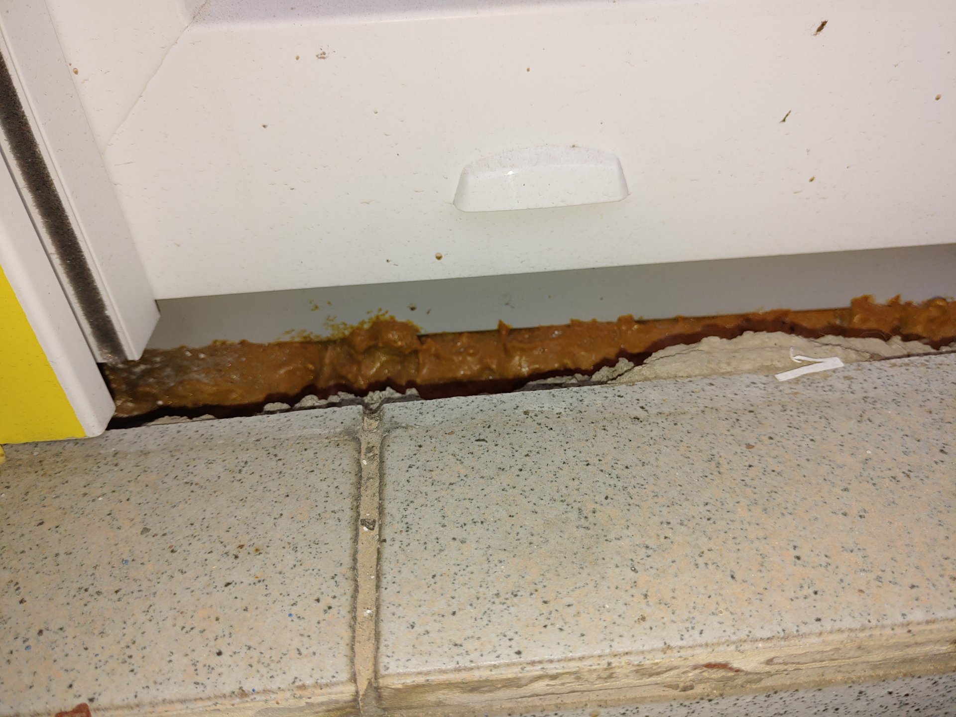

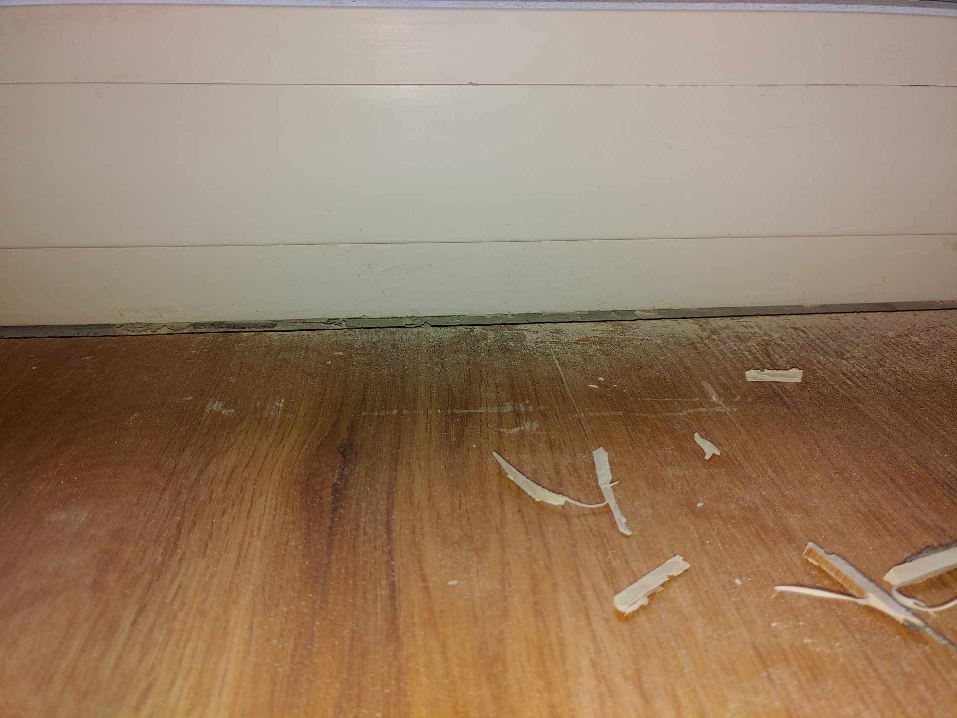

    Bei unserem Haus BJ 1986 wurden die Kunststofffenster ausgetauscht. Im Wohnzimmer lag das Klickvinyl mit Dehnungsfuge/Abstand von ca. 1,5 cm an der alten Balkontür entlang. Der Fensterbauer hat die neue Balkontür weiter innen eingebaut und auf den schwimmend verlegten Vinylboden gestellt.
    Gehört das so?
    Mir kommt das komisch vor - wozu verlegt man schwimmend, wenn man den Bodenbelag dann unterm Fenster "festklemmt"?
    Der Fensterbauer sagt, er musste das so machen wegen der Rolladenschiene (?)
    Es wurden neue Rolläden verbaut im alten (neu gedämmten) Rolladenkasten.

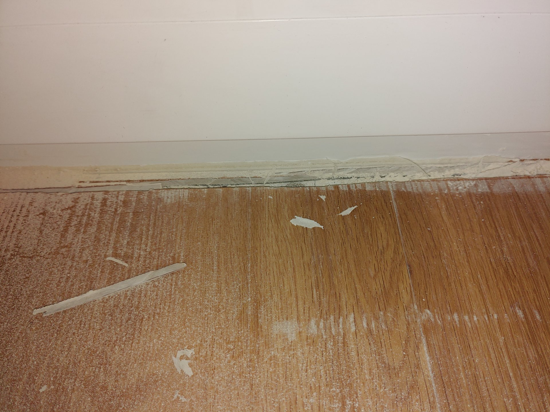

    Nachdem es eine Südbalkontür ist, brannte dort ziemlich die Sonne aufs Vinyl. Nachdem die ersten Klickverbindungen anfingen sich irgendwie zu "verbreitern", hab ich das Vinyl entlang der Tür abgeschnitten und einen Teil als neue Dehnungsfuge herausgenommen. Bleibt mir jetzt nur noch eine Abdeckleiste drauf zu machen oder ist das Murks und sollte neu gemacht werden?

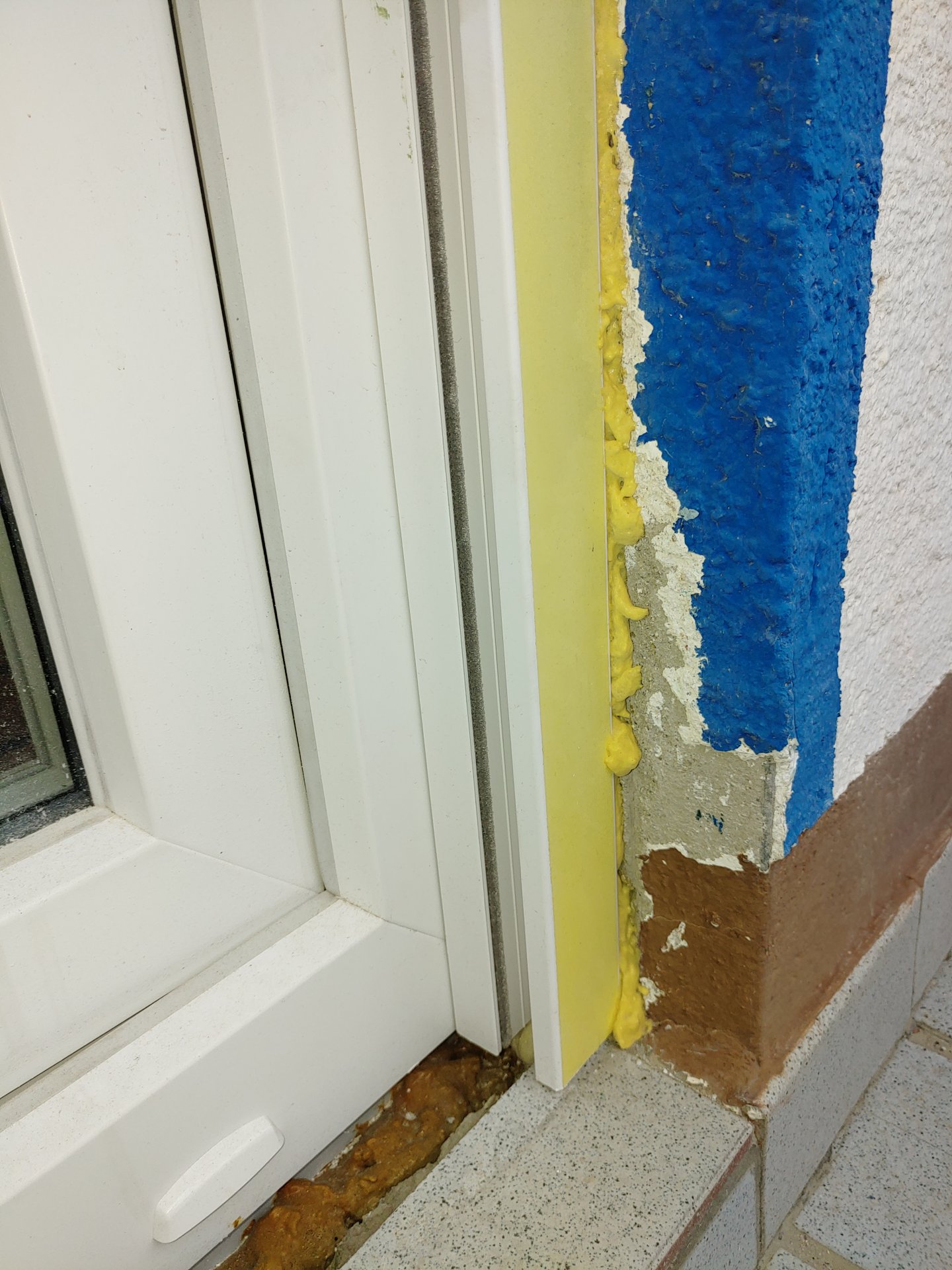

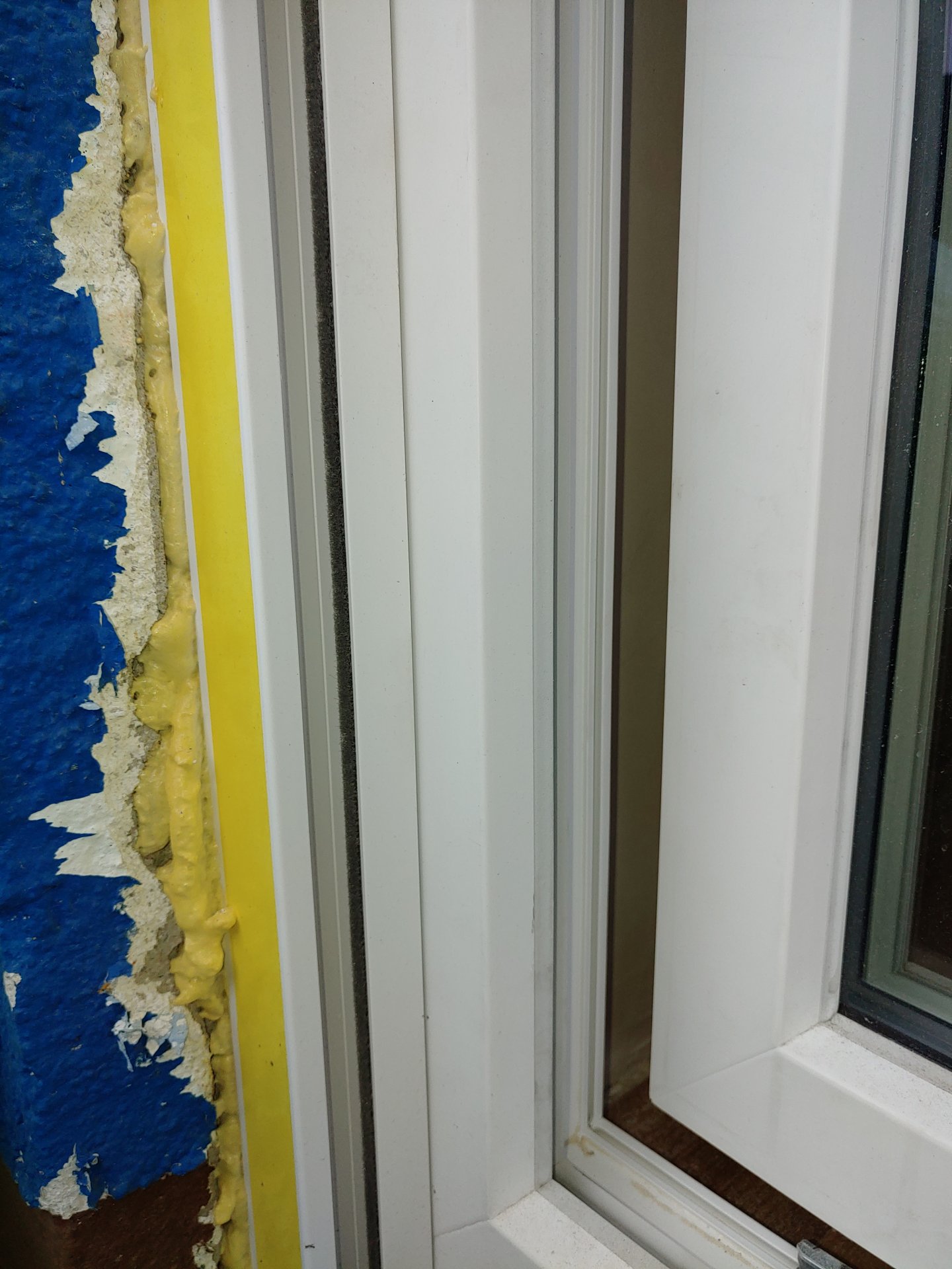

    Von außen sieht man nicht viel, nur eine graue Plastikleiste mit altem PU-Schaum dran - das wird wohl schon unter der alten Tür so gewesen sein, wobei die wie gesagt weiter außen in der Wand saß.
    Von innen sieht man dass der Türrahmen auf dem Vinyl steht.
    Vielen Dank für Eure Einschätzung!

    - Die Tür auf den Vinylboden stellen ist Murks. Den Boden hätte man zurückschneiden müssen.
    - Die Tür ist unten (innen) nicht luftdicht abgedichtet, das ist auch Murks. Die Seiten sieht man nicht, ich erwarte da aber auch nichts gutes.
    - Wie soll das von außen schlagregendicht werden? Das passiert ja hoffentlich noch was.
    - Die Eingangsstufe unten ist ja auch noch Baustelle, was soll da gemacht werden?

    Also die Sache mit dem Bodenbelag geht garnicht. Da hätte man den Bereich genau ausschneiden müssen, dann hätte man den Bereich später versiegelt. Ist zwar nicht die optimale Lösung aber ist halt Altbestand vor allem wenn der Bodenbelag erhalten bleibt.
    Und für Außen wurde warscheinlich nichts weiter beauftragt, das kann man aber nachholen. Dazu müssen die Fliesen entfernt werden, dann kann man eine geeignete Abdichtung (EPDM Folie, Flüssigkunststoff etc.) anbringen. Und dann eine neue Fensterbank bzw. Auftrittstufe montieren. Das Anschlussprofil scheint ja vorhanden zu sein.

    Die Anschlussarbeiten außen macht der Fensterbauer leider nicht, die müssen wir dann noch separat beauftragen - wenn klar ist was mit der Tür passiert. Ich denke rein optisch wirds eine Alufensterbank mit entsprechender Abdichtung drunter. der Bereich ist so schmal, dass man da glaub ich eher nicht drauf tritt.
    Das Anschlussprofil für die Fensterbank ist dann das graue unter dem Türrahmen entlang oder?

    Ach Mensch Katja, das müssen die doch beim Aufmass mit dir alles besprochen haben ?
    Deine Balkontür ist jetzt "ohne Bodeneinstand".
    Besser ist "mit Bodeneinstand", dann wäre unten noch ein Profil dran, welches so hoch wäre wie dein Estrich.
    Die Tür stände dann auf tragfähigen Boden. (Rohdecke, Bodenplatte, Fundament)
    Den Waerme- und Feuchteschutz bekommst du jetzt schlecht hin.

    Wie soll man das denn jetzt von außen noch dicht bekommen, wenn das schon alles eingebaut ist.
    Wenn da nach RAL oder so im Auftrag stand, dann ist es auf jeden Fall mangelhaft.
