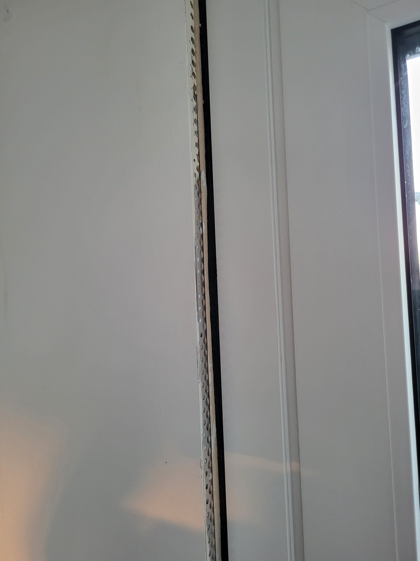

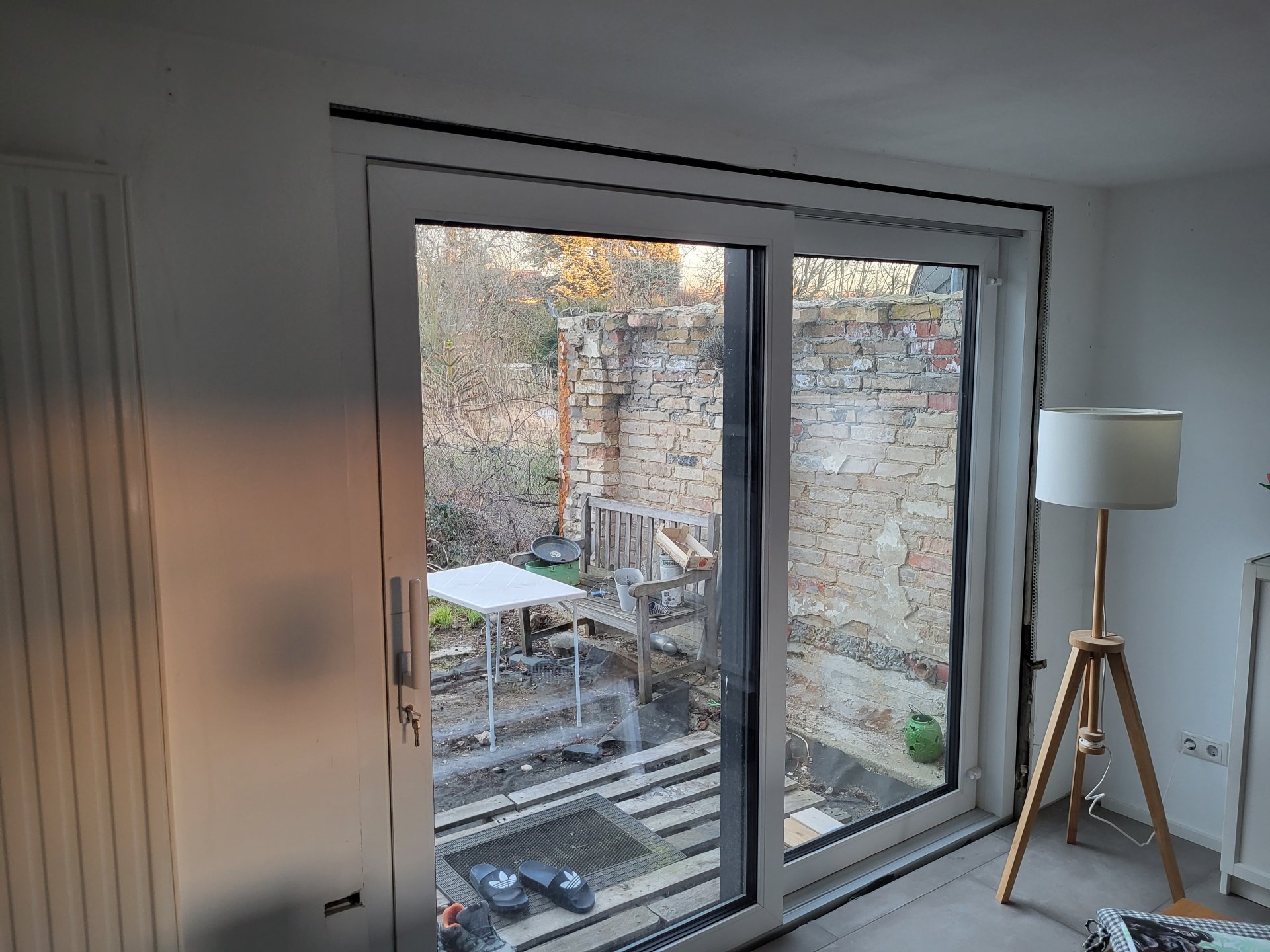

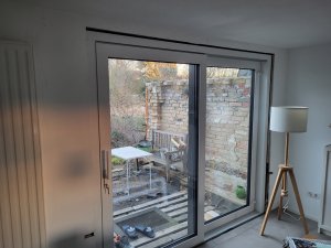

    Moin liebes Forum,
    wir haben im Altbau ein riesiges Fenster gegen eine Hebe-Schiebetür ausgetauscht, siehe anliegendes Foto. Jetzt ist innen der Übergang von der Wand (geklebter Gipskarton) zum Rahmen der Hebe-Schiebetür noch nicht ganz fertig, siehe Fotos.
    Gibt es da Ideen, wie man den Übergang gestalten kann?
    Vielen Dank für Hilfe.
    Grüße
    Karl Forst
  2. BaUT
    9.278
    5.821
    Tja - erstmal würde ich ja die raumseitigem Dampf- und Luftdichtigkeit herstellen.
    Davor sollte natürlich der Zwischenraum zwischen Türrahmen und Wand mit Dämmung gefüllt worden sein.
    Und dann kann man die innere Leibung auch mit Trockenbau herstellen.
    Schade, dass sowas nicht vorher vom Schiebetüreinbauer geplant und beraten wurde...

    Ich würde mal tippen, was da schwarz grau in der Fuge sitzt, ist (Mutifunktions-)Kompriband. Damit wäre das prinzipiell erfüllt.
  4. BaUT
    9.278
    5.821
    Na dann Trockenbauleibung und feddisch
