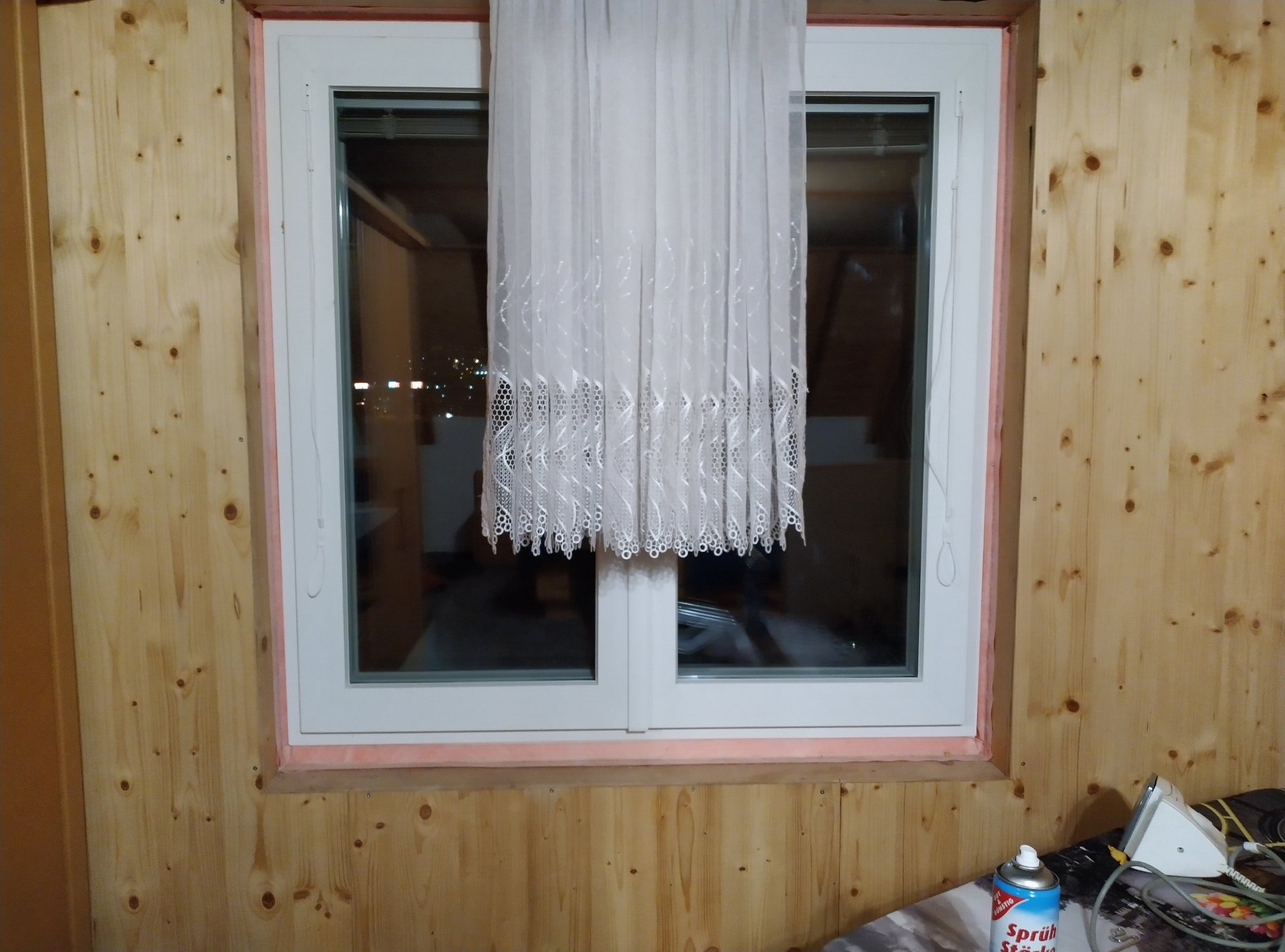

    ich will am WE meine Fenster verkleiden.
    Aktuell schaue ich seitlich auf den Holzrahmen.
    Ich würde dort auch mit einer 3S Platte verkleiden.
    Kann ich die einfach auf den Balken kleben oder wird das nicht lange halten. Ka ob es da irgendwelche Effekte im Fensterbereich geben könnte.
    Wenn ja, welchen Kleber könnt ihr empfehlen.
    Aktuell schaue ich auf das Dichtband. Reicht das aus, oder muss ich dort noch etwas installieren?
    Ich würde anschließend Acryl/Silikon? in die Ecke zum Fenster einbringen. IO oder ganz schrecklich falsch?
    Danke

    Da es nur „Deko“ und auch noch innen ist, ist das OK. Ich würde aber Silikon nehmen, weil bei Holz an Kunststoff ist Acryl keine gute Idee (geringe Haftung und Elastizität). Wenn Du es schaffst hinten ne „Haarfuge“ hin zu bekommen lass das Zeug ganz weg…

    Ich denke schon, dass ich das mehr oder weniger völlig plan über die Länge daran bekomme. Da ich am Übergang zur Wand eh eine Winkelleiste montieren muss kann ich das dort maximal anlegen. Hab ne ordentliche Kreissäge + Schiene, dazu ein gutes Blatt.
    Wenn da nix passiert, weil durch die "Haarfuge" irgendwie Wasser dahinzer zieht solls es mir recht sein. Kostet weniger, dazu weniger Chemie im Innenraum, supi.
    Das Fenster ist komplett mit diesen dehnbaren Dichtbändern ummantelt, dazu halt dieses rote Band in einer Art Polymerkleber. Ist halt da und rausreißen tue ich nix :).
    Danke für die Hilfe.
    Ps: Das mit den Blättchen wäre ein Idee, weiß nur nicht, ob ich die dann sinnvoll bündig geschliffen bekomme.

    Ich würde das Silikon weglassen, wozu soll das gut sein?

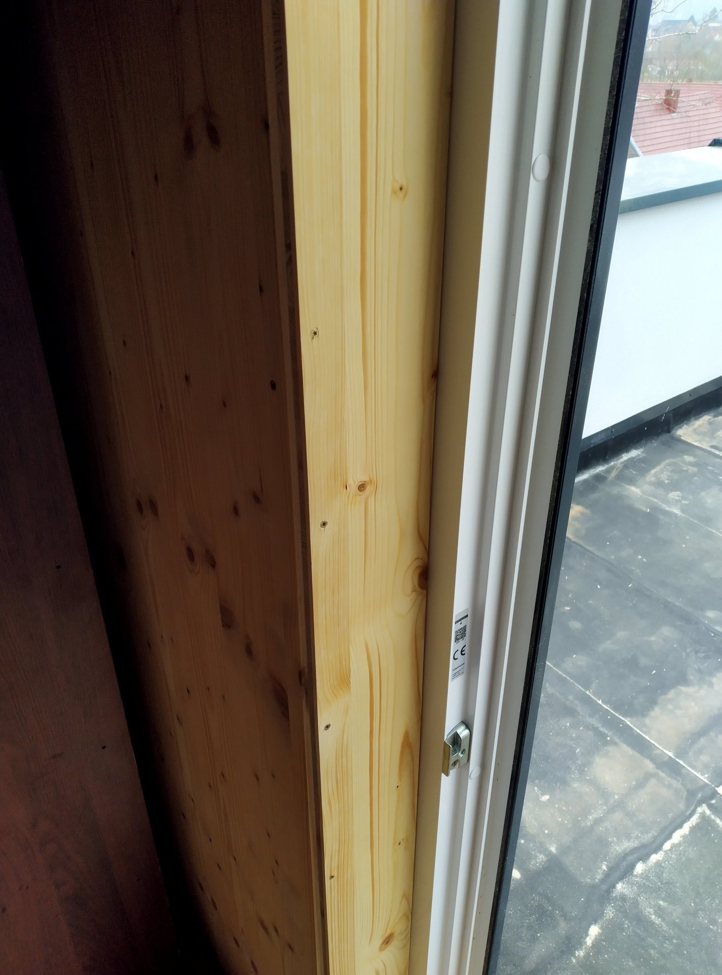

    Hier einmal das exemplarische Resultat an der Terassentür. Es fehlen noch die Winkelleisten. Ansonsten bin ich recht zufrieden. Bisher ist keine Silikonfuge im Eck.
    Die Verschaubung wird später unter der Winkelleiste verschwinden.
