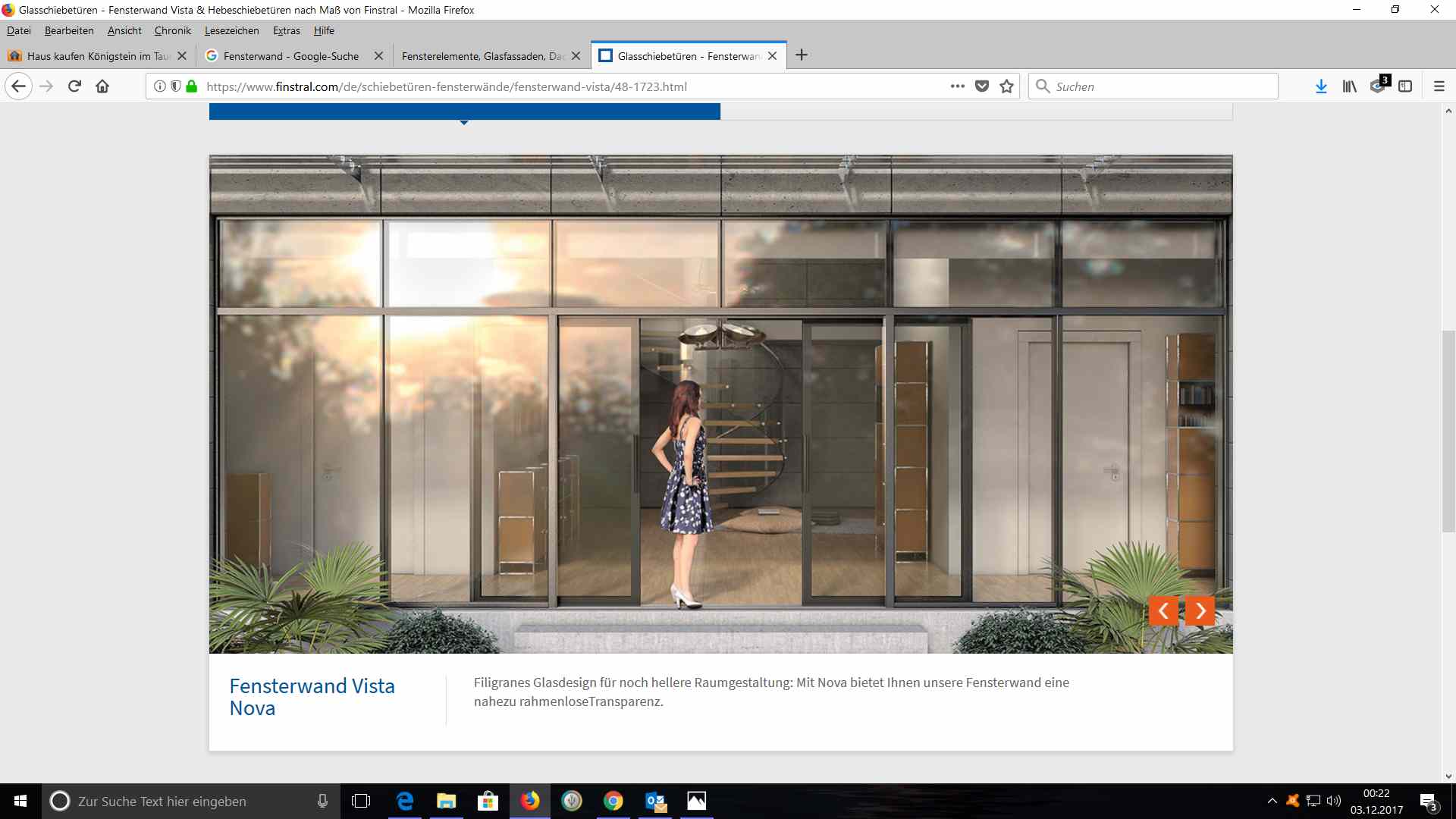

    Wir planen einen größeren kubischen Anbau an ein bestehendes 3-Familienhaus. Da der Anbau zur Süd-West Seite geht und diese eine nicht einsehbare Feldrandlage hat wollen wir möglichst große Fensterflächen. Die Raumhöhe vom Fertigfußboden gemessen soll 2,85m sein. Aktuell geplant sind Fenster in 4m x 2,85, 3m x 2,85 und 2m x 2,85, wobei die 4m und 3m mit einer HST-Anlage geplant sind, die 2m als Festelement.
    Die Raumhöhe des Anbaus von 2,85 reizt wohl allerdings von der Statik der HST-Elemente - Kunststoff/Alu-Verbund - die Möglichkeiten bereits aus. Dort ist anscheinend bei einer Höhe von 2,75m Schluss. Außerdem wurde ich bezgl. der HST Anlagen vom Architekten auf das Thema Schlagregendichtheit angesprochen. Der Anbau ist kubisch, es gibt also KEINEN Dachüberstand und ich wollte auch kein Vordach aus Glas oder ähnliche Konstruktionen. Beschattet wird das ganze von Warema Außenraffstores.
    Wie seht Ihr das Thema Schlagregendichtheit? Kann jemand mit einer größeren HST-Anlage OHNE Dachüberstand neueren Baujahres hier seine Erfahrungen mal mitteilen?
    Alternativ haben wir uns die Fensterwand VISTA von Finstral angesehen und uns liegt ein Angebot dazu vor. Allerdings sind die Preise hier nochmal deutlich teurer als die HST-Anlagen: Allein die 4m x 2,85 Konstruktion kommt satt in den fünfstelligen Bereich.
    Hat jemand schon was ähnliches realisiert?? Und wenn ja, mit welchen Fenstern? Die Anbieter mit Kunststoffprofilen dürften ja von der Statik her ausscheiden. Wir möchten jedenfalls eine moderne Optik wie VISTA von Finstral oder Studioline von Internorm.
    Würde mich freuen, wenn ihr noch ein paar Ideen beisteuern könnt. Schöne Osterfeiertage ;)

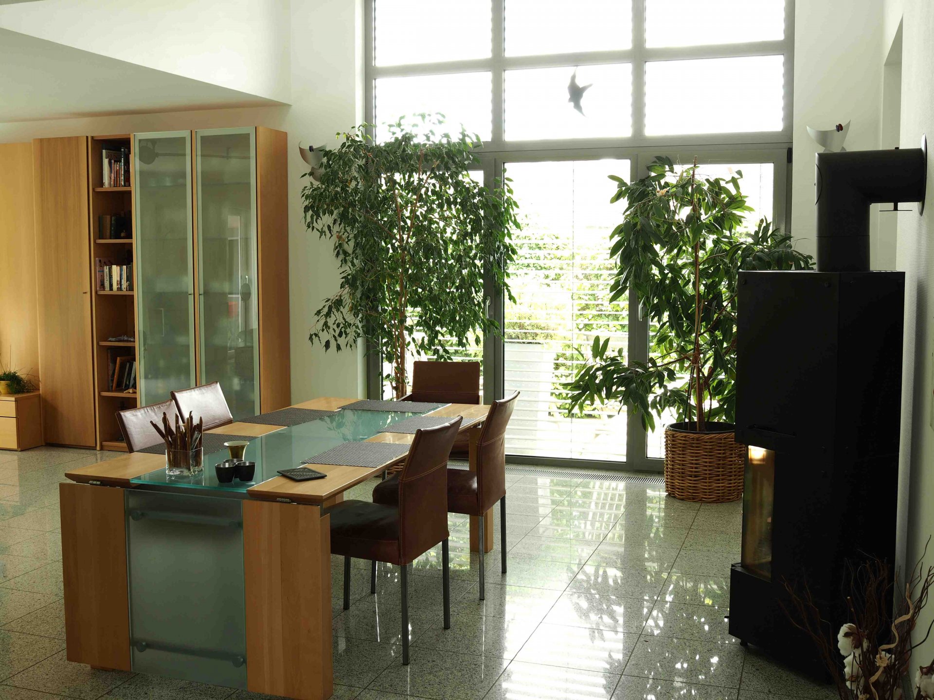

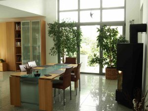

    ja, wenn wir keine Garantie bekommen, dass die HST Anlagen schlagregendicht sind, dann machen wir das wie auf dem Foto im alten Haus zu sehen mit klassischen DK Türen und Festelementen unten und einem Oberlicht oben. Nicht ganz so transparent wie gewünscht, aber in jedem Fall bewährt....
    Und irgendwo habt ihr schon Recht, daß das ziemliche Flügel-Gewichte sind, die bewegt werden und auch nach 10 Jahren noch einwandfrei arbeiten sollten. Da bieten klassische DK Türen wahrscheinlich mehr Sicherheit, sehen aber dafür einfach nicht so modern / toll / transparent aus. Mal sehen.

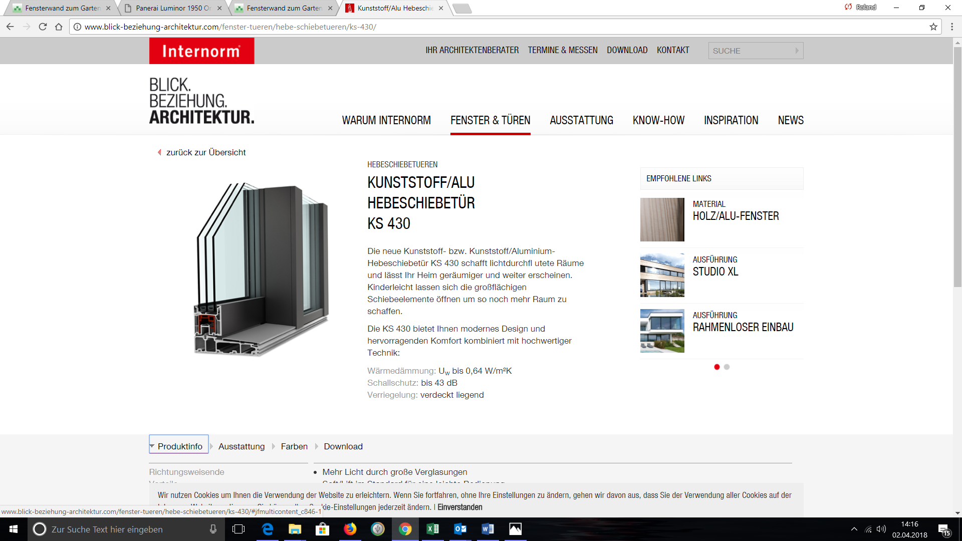

    Dein Ernst jetzt? Hast du die Erfahrung selbst gemacht, oder vom Hörensagen?? Kann ich mir eigentlich nicht vorstellen. Das ist bei den Großformat HST-Elementen in der Regel ein Kunststoff-Alu Verbundrahmen:
    Dann müssten sich an vielen modernen Gebäuden / Häusern mit solchen Anlagen die Profile verziehen. Was ich allerdings gehört habe, ist daß bei dem Gewicht großer Scheiben mit 3-fach Verglasung teilweise die Unterkonstruktion der Schiebetüren nachgibt und dann ggf. Unterbau / Lauffläche ausgetauscht werden muss.

    Das ist doch nur eine Vorsatzschale aus Alu, Rest normales Plaste-Stahl?
    Ist aber auch bekannt, dass die Teile nur bis zu einer bestimmten Höhe können.
    Wieso nimmst nicht Alu komplett?

    Ja, die HST-Anlagen von Internorm sind toll, gehen aber nur bis 2,75m Höhe. Werde mir auch von Schüco noch eine HST komplett in Alu anbieten lassen.
    Momentan ist aber die geforderte Schlagregendichte das KO Kriterium. Wir möchten kein Vordach & keinen Dachüberstand. Das soll ein rein kubischer Anbau werden. Wenn HST Türen das nicht können, brauche ich da nicht weiter drüber nachzudenken. VISTA von Finstral sieht optisch super aus, ist komplett aus Alu aber leider auch ziemlich teuer im Vergleich.
    Fallback wäre wie skizziert die komplette Anlage in Alu mit DK und Fixelementen, dann halt mit Oberlichtern...
