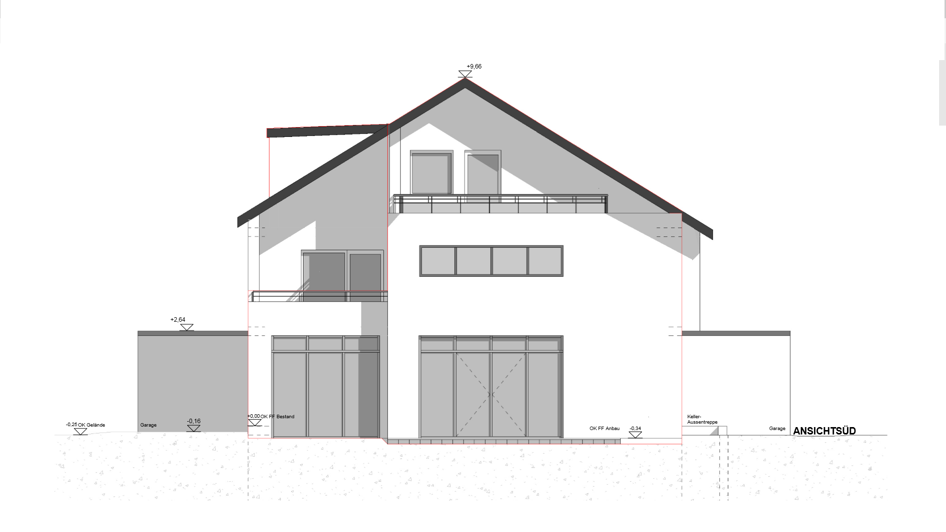

    @1958kos
    wollte dir nach der ganzen Diskussion ja noch schreiben, wie wir uns bezgl. der Fenster entschieden haben: Es werden keine HST-Anlagen sondern Pfosten/Riegel Konstruktionen mit Festelementen & einfachen Dreh/Drehkipp Stulptüren mit Schüco AWS FWS 50 in einer dunklen Farbe - DB703 FS- in 4m x 2,9m & 3m x 2,9m, Rest des Hauses/der Fenster wird mit Schüco AWS 75SI gemacht.
    Eine Option war am Schluß jetzt auch noch ne Solarlux Faltanlage, die hätte aber die gewünschte Optik der Fassade wieder verändert. Scheint technisch aber auch ne super Lösung zu sein... Und in jedem Fall Schlagregendicht ;)

    1. Frage warum? 2. Frage Flügel in 2,9 m Höhe? 3. Frage Farbe und Himmelsrichtung? 4. Frage schon montiert?

    @1958kos ad1) verstehe die Frage nicht ad2) 6 Festelemente im Blendrahmen, Dreh-Kipp links Stulp, Dreh rechts Stulp, 3-fach Verglasung ad3) Farbe DB703 FS und komplette Südausrichtung ad4) gerade erst bestellt, aktuell 3 Monate Lieferzeit ;) Sieht dann so aus: Ansicht_1.png
    Die Farbe ist SEHR Dunkel, deswegen haben wir uns auch für die bewährte Schüco Pfosten/Riegel Alu Konstruktion und gegen HST Elemente entschieden. Denke, da wird definitiv nichts passieren, die Elemente gibts schon ewig...

    die erste Frage warum du von der HST weg bist. wie hoch sind die Flügel jetzt noch. Das Schüco funktioniert weis ich. Es gibt aber auch bei Schüco Grenzen.

    ah ok, im Bereich der HSTs waren wir mit einer Höhe der Anlage von 2,90 im Bereich der Garantieverletzung. Die Hersteller geben dann keine Gewährleistung auf Beschläge und dauerhafte Gängigkeit des Fensters. Die HST Anlagen gehen in der Regel nur bis 2,70 m
    Außerdem hat uns Pfosten Riegel am Haus optisch einfach besser gefallen. Die Elemente haben eine Höhe von 2,5m + 0,4m für die Oberlichter.
    Solarlux hätte aber ohne Probleme die 2,90 als Elementgröße geschafft. Hab wirklich nur positives von allen Seiten dazu gehört.

    OK 2,5 m sollten gehen. Bei starker Sonneneinstralung in der dunklen Farbe kann passieren das evtl. der Flügel mal klemmen wird. Würde eine Raffstore noch davor setzen.
    Sollarlux kenn ich, aber 2,9 m bei dunkler Farbe:yikes das wäre nix geworden.

    Sei mir bitte nicht böse, aber ich glaube da bist du einfach nicht mehr auf dem letzten Stand der Technik. Solarlux geht bei der Highline Anlage bis 3,5 m Höhe & 1,1 m Breite pro Flügel. Die Farbe ist dabei gerade mal egal. Die Dinger sind nicht günstig, die sind aber in Sportstätten, Restaurants und Geschäftseingängen tausendfach installiert. Schüco wahrscheinlich mittlerweile hunderttausendfach. Die Profile funktionieren, das haben mir ALLE angefragten Verkäufer - Metallbauer, Schreinerbetriebe, Fensterbauer - bestätigt....
    Und klar, bei großen Glasflächen ist ne gute Beschattung mit Raffstores ein MUSS ;)
