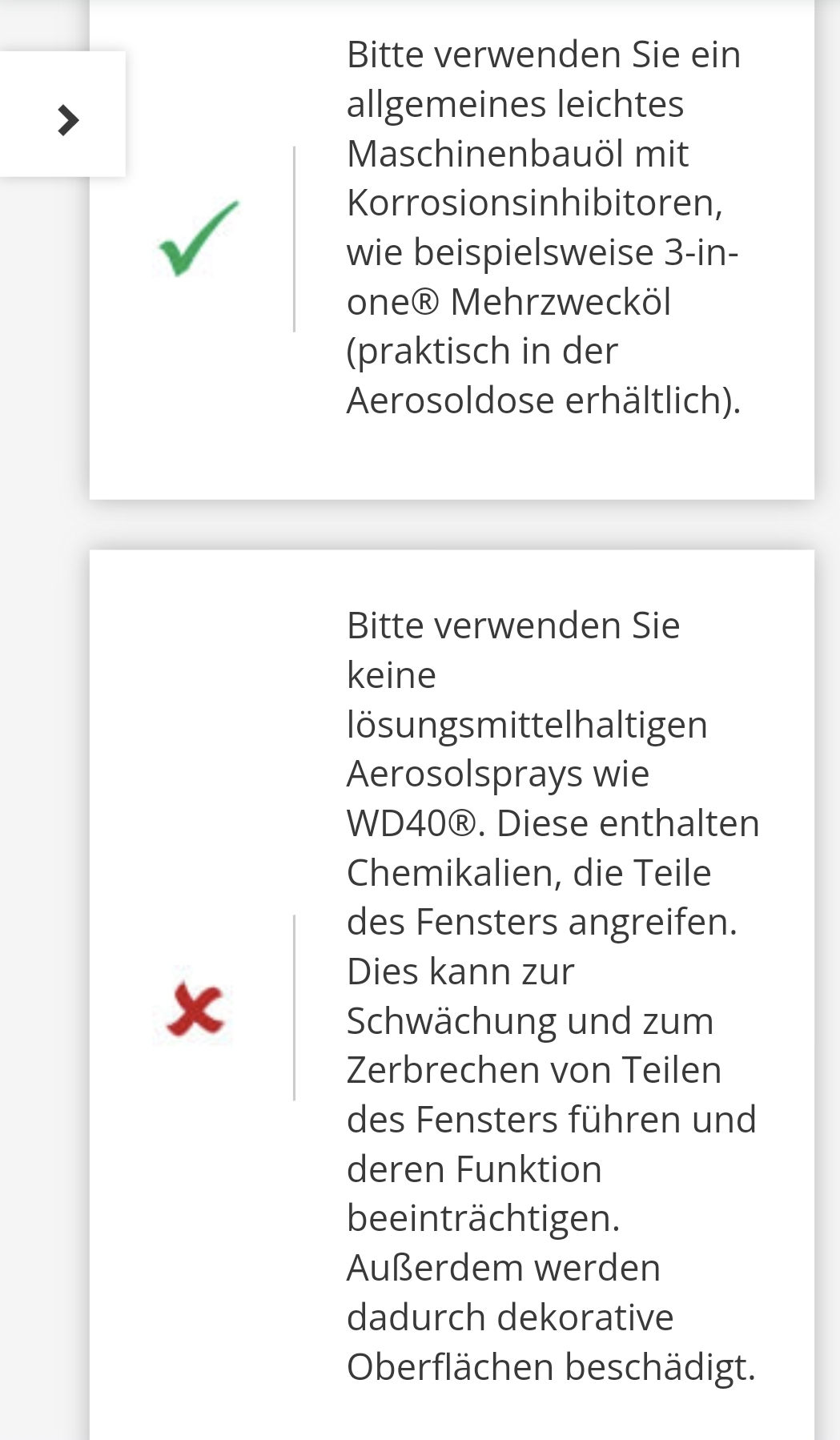

    ich habe letztes Jahr die Fenster mir WD40 eingesprüht, statt geölt. Die Fenster gehen 6Montae später kaum noch auf und sind sehr schwergängig. Ich kann den Hype und die Tipps zu WD40 nicht nachvollziehen. Was nimmt der Profi wirklich, wenn man nicht alle naselang warten will? Was ist mit den Gummis?
    Vielen Dank und viele Grüße
    Christian

    WD-40 ist ein Wasserverdrängendes Lösungsmittel mit einem leichten Ölanteil.
    Es ist kein stabiler Schmierstoff. Für Fenster braucht man ein langlebiges, nichtharzendes Fett auf Teflonbasis oder Silikonöl.
    Korrekte Verwendung:
    Beschläge Abbüsten und putzen
    mit WD-40 Rost und Reste ablösen, mit einem Zewa drüber
    mit Beschlagspray die Mechanismen einfetten.
    Ohne Öl/Fett hat man trockenes, nacktes Metall was sehr gerne korrodiert und aneinander reibt, bis nichts mehr geht.

    das geht defintiv nicht, zumindest nur sehr kurzfristig und bei uns gingen ALLE Fenster jetzt deutlich schwerer. Würth2000 ist genannt, aber was nutzt man für die Gummis? WD40 gibt es ja auch als Öl und nicht nur als klassiker-Spray oder wleches meinst du. Ich hatte das Multifunktionsspray genommen.
    Was ist mit dem genannten weißem Fettspray und wie bekommt man erstmal die Führung sauber? Mit WD reinigen, mit weißem Fettspray festten und mit Silikonspray die Gummis machen?

    O.k. und wie geht man jetzt mit was vor?
    a) WD40 reinigen
    b) Sprühfett gängig machen
    greenteQ Beschlagspray TOP, Schmieröl für Beschläge und Scharniere an Türen Fenstern Garagen usw., 500ml Amazon.de
    c) mit Silikonspray die Gummis geschmeidig machen
    d) Fenster putzen oder gleich vor dem Winter die Scheiben tauschen :-)
    Die die Marke egal?

    Hier wird vor WD40 gewarnt.
    Spricht was gegen Silikonspray-Gleitspray von Ntron oder Bostik BA940 Premium Multiöl 8in1

    Mein Fensterbauer hats mir so erklärt:
    - Wenn die Beschläge schmutzig sind, mit nem neutralen Reiniger (z.B. Frosch Neutralreiniger, soll keine Werbung sein, nur ein Beispiel, gehen auch ettliche andere) und ner alten Zahnbürste oder so sauber machen.
    - Mit Beschlägespray einsprühen, die wichtigen Punkte sind meistens beim Hersteller der Fenster irgendwo ersichtlich und Mechanik mehrfach betätigen.
    - Dichtungen sauber machen, das geht z.B. mit Baby-Feuchttüchern ganz gut und Zewa hinterher zum trocknen.
    - Dichtungen mit Silikonspray einsprühen und Fenster circa 20 Minuten geöffnet lassen.
    Das Ganze idealerweise 1x jährlich.
