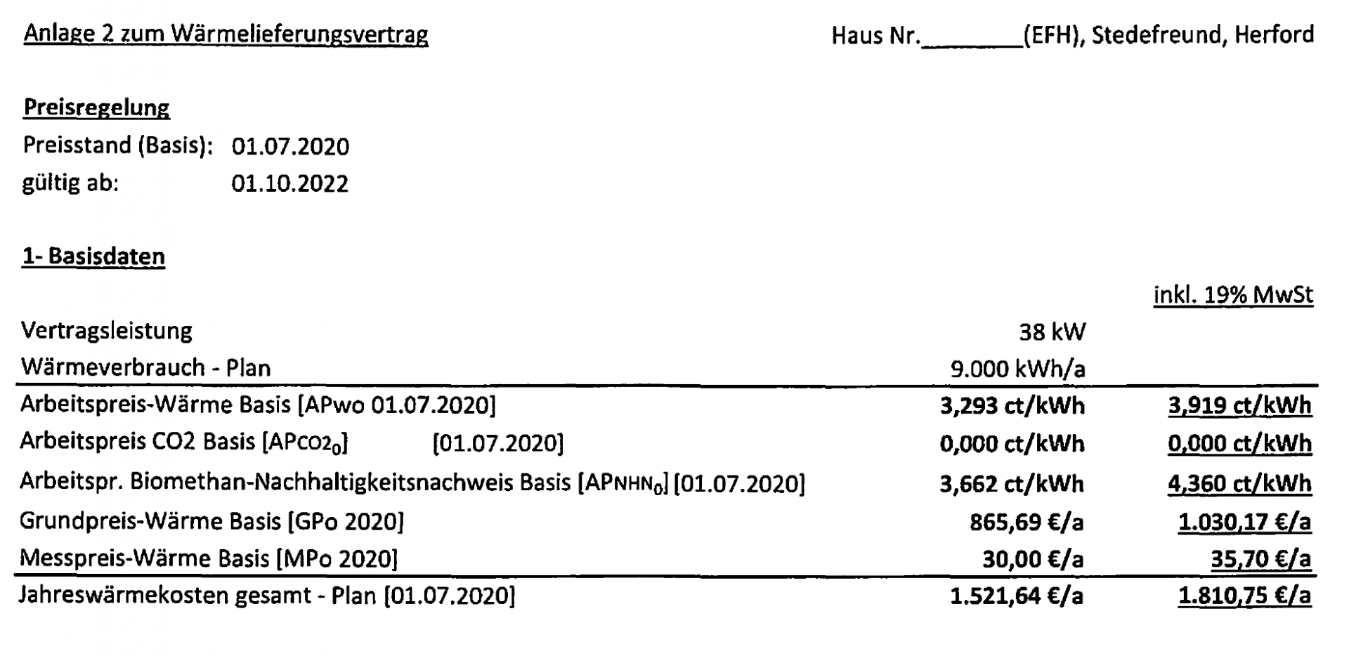

    wir stellen uns die Frage, ob der vorgesehene Anschluss an das Fernwärmenetz (7.000 € Anschlusskosten + Kosten für die Übergabestation) verbunden mit den jährlichen Kosten nicht viel zu teuer ist und eine Versorgung über eine Wärmepumpe viel günstiger wäre.
    Immerhin beträgt allein der Grundpreis für die Wärme 1.030 € pro Jahr (!).
    Da in dem Baugebiet ohnehin ein PV Anlage auf den Dach verpflichtend ist, erwägen wir, im KFW40 Plus Standard zu bauen. Dann dürfte aber eine Wärmepumpe doch wohl erheblich günstiger sein als die im Blockheizkraftwerk erzeugte Fernwärme. Oder mache ich da einen Denkfehler?
    Die Stadt liefert die Fernwärme auch nicht, sondern ein privater Anbieter, so dass ich auch kein gutes Gefühl habe, einen 10 Jahres-Vertrag dort zu unterschreiben und von den Preisen komplett abhängig zu sein.
    Die Stadt hat schon signalisiert, dass sie grundsätzlich bereit wäre, einen Befreiung vom Anschlusszwang zu erteilen. Dafür müsste ich aber ein "Energiekonzept" vorlegen. Was genau versteht man darunter? Wer könnte mir da helfen?

    Im Bild oben sieht man doch schon den Berechnungsirrsinn. 9000 kW/h
    Nahwärme lohnt sich, wenn ich mein Haus nach WSchVO 95 dämme. Dann allein schon 1000 Euro Grundgebühr, klar, er muß sein Invest wieder reinbekommen.
    Fakt ist, bei kfw 40 brauchste doch darüber noch nicht mal ansatzweise drüber nachzudenken. Bei 40+ noch weniger.

    Ich würde mich auch befreien lassen.
    Dein TGA-Planer macht eine Heizlastberechnung. Da kommt dann vielleicht 6KW raus. Jetzt suchst Du Dir ne Wärmepumpe mit 6KW für vielleicht 10-12tsd. Euro. Dann rechnest Du wenn es eine Luftpumpe ist mal mit einer Az von 3,5 was sehr seriös ist. In echt kann man auch bessere Werte erzielen.
    Wenn Du also z.B. 12.000kW/h für Heizung und Warmwasser im Jahr benötigst (siehe Heizlastberechnung) dann teilst Du das jetzt durch 3,5 und hast 3.428,57kW/h Strom, die Du benötigst.
    Das macht dann bei aktuellem WP-Stromtarif von 25ct also 857,14€ jährliche Kosten für Heizung und Warmwasser. Weitere Gebühren fallen nicht an, die Anlage ist wartungsfrei, man die höchstens warten, um eine Gewährleistungsverlängerung zu bekommen.
    Also stehen in meinem nicht ganz unrealistischen Beispiel ca. 850€/Jahr gegen 1.030€ + XXX€ Verbrauch.
    Der höhere Investition in die WP ist wahrscheinlich nach 5-6 Jahren wieder drin. Mit Eigennutzung der PV geht es natürlich noch schneller.

    Ich hab das kostenmodell dann wohl falsch verstanden
    Ich dachte die Summen beziehen sich bereits auf die 9000

    Könntest Du mir erklären, warum "Irrsinn"? Hat das Unternehmen da was falsch berechnet? In dem Vertrag unterstellen sie 150 qm Wohnfläche.
    Und diese Heizlastberechnung macht der TGA-Planer? Gibt es ungefähre Werte pro qm mit denen man rechnen könnte? Geplant ist ein 5 Personenhaushalt mit etwa 160-180 qm Wohnflläche.

    Für mich ist auch wirklich schwer zu verstehen. Im notariellen Kaufvertrag des Grundstücks ist genau die Berechnung oben mit abgebildet und als Anlage dort enthalten.
    Es wird so dargestellt, dass für ein etwa 150 qm Haus pro Jahr Heizkosten i.H.v rund 1800 € anfallen (bei 9.000 kw/h) - so ist es mir auf Nachfrage erklärt worden.

    Die 1.030 Euro Grundgebühr zahlt er so oder so, ob er 1 kWh verbraucht oder 9.000. Bei 9.000 will der Aufsteller der Rechnung nur beweisen, wie günstig er im Vergleich zu allen anderen Energiequellen ist :respekt. Blöd nur, wenn der Kunde nur 2500 verbraucht, was bei den neuen Häusern eher der Standard ist... Heißt, Nahwärme ist nie ein Anreiz zum Energiesparen.
    Ob die WP gegenüber des Hausanschlusses teurer ist, bezweifle ich auch mal zunächst. Die Kosten für die Übergabestation kommen hinzu, dann ist die Frage, ob die Fernwärme genügend Power auch für Warmwasser liefert, nicht daß er da noch nen Puffer zwischenschalten muß. Dann ist es dann von den Kosten schon paari.
    Bei 40 Plus ist die komplette Eigenversorgung das Pfund mit dem er wuchern kann. 40 kann er so oder so bauen, PV ist eh Pflicht
