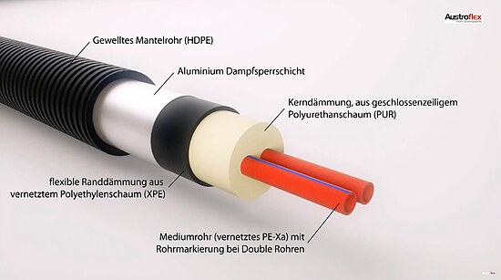

    Wenn die Rohre zusammen sind dann 1xDN150
    Es gibt auch fertige Rohre von Hersteller Wacal

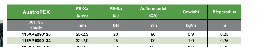

    Wo kommen 1,5m her?
    https://www.heima24.de/shop/images/products/media/db-austropex-wpp.pdf
    0,5m bis 0,7m, je nach Dimension. 2 Leerrohre sind auch drin.
    Ja, teuer, aber bei
    Halten sich die Mehrkosten doch in Grenzen.
    Irgendwer muss halt die Schnittstelle zwischen Heizungsbau, Tiefbau und Bodenplatte koordinieren, wäre mir trotzdem lieber als die Schnittstelle Heizungsbau, VHF und Dampfbremse.
    Außerdem sieht es doch Kacke aus, wenn bei der neuen Fassade das Heizungsrohr rauskommt.

    Jo hast recht, der Heizungsbauer hat den Radius hier im Datenblatt falsch rausgesucht. Er hat den Radius bei DN65 angegeben, geplant sind aber DN32. Passt also.
    Seh ich auch so, daher will Ichs ja unbedingt durch die Bodenplatte. Der Heizungsbauer wills halt net koordinieren. Bleibt dann halt irgendwie an mir oder dem Bauleiter hängen.
    Aber im Grunde passt es so wie ich das hier verstanden habe. Entweder Einzelrohre oder Doppelrohr durch die Bodenplatte legen, KG drüberstülpen und Betonage.
