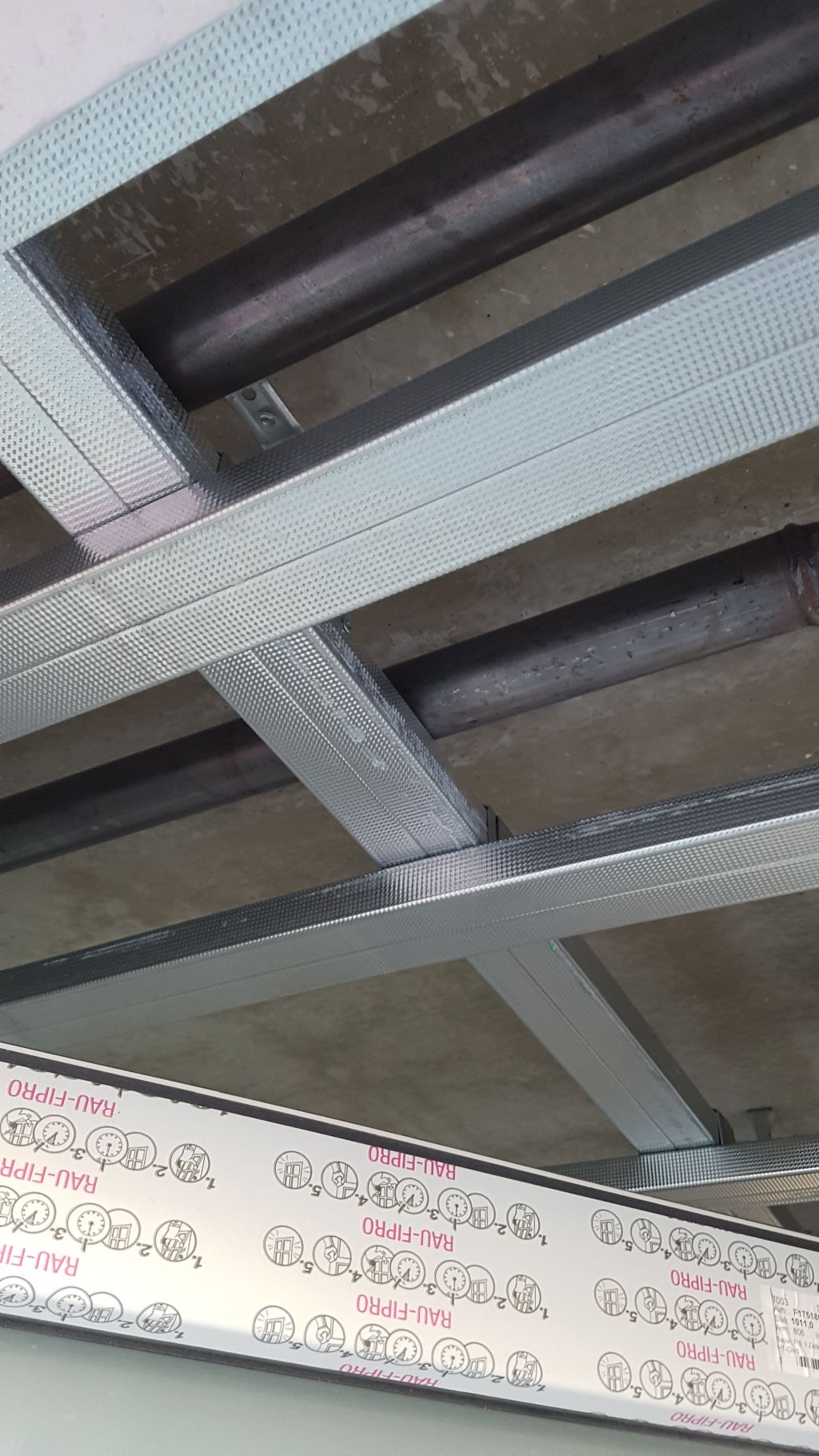

    da soll noch eine Trockenbaudecke und Isolation der Rohre eingebaut werden. Warum die Isolation nicht zuerst gemacht wird ist mir schleierhaft? Daher habe ich die Rubrik hier auch ausgewählt.
    • Was haltet ihr von der Konstruktion?
    • Kann es Probleme mit Feuchtigkeit, Schimmel etc geben
    • In wie weit kann man in dem 5 m² großen Raum mit einer Erwärmung rechnen?
    Danke für jeden Konstruktiven Beitrag.

    dann lass dir doch das ganze von der ausführenden Fa. bezw. dessen Bauleiter erklären..
    ba dahin sieht es doch gut aus.

    Ungedämmtes Fernwärmerohr in der Wohnung vor der eigenen Übergabestation ? Megageil, kostenlose Heizung.

    Das ist jetzt der 3te Versuch von Dir dem Bauträger irgendwie Deine abgehängte Decke im Flur auszureden. Warum fängst Du immer wieder mit einem neuen Thread an?
    Zur Frage:
    Ich würde mich über die kostenlose Heizung freuen, mit Schimmel ist nicht zu rechnen. Du bist nur Käufer der Wohnung und nicht der Bauherr, darum wenn der Bauträger (Bauherr) dies mangelfrei vom Heizungsbauer abnimmt, dann ist das seine Sache. Wenn später ein Mangel auftreten sollte, dann kannst Du immernoch den Bauträger zur Mangelbeseitigung auffordern.

    Fernwärme ist meist für den Endverbraucher völlig unwirtschaftlich und dient vordergründig nur dem Energie- bzw Grundstücksverkäufer.;)
    Bei Heizwärmeleitungen sind mindestens die aktuellen EnEV Bedingungen einzuhalten!
    Für die Einhaltung der EnEV ist im Außenverhältnis ausschließlich der ahnungslose Bauherr verantwortlich, nicht der beauftragte Erfüllungsgehilfe (GU/GÜ/BT):yikes
    Für diese nebulöse Gesetzeslage sind die gewählten "Volksvertreter" verantwortlich!:deal
