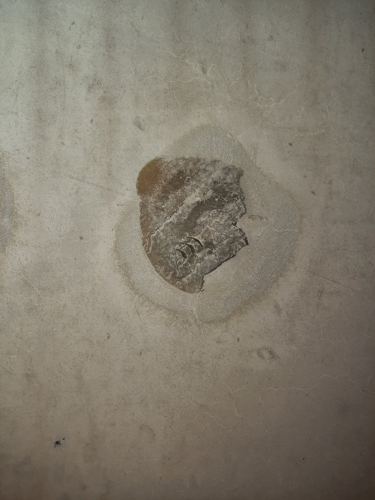

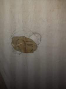

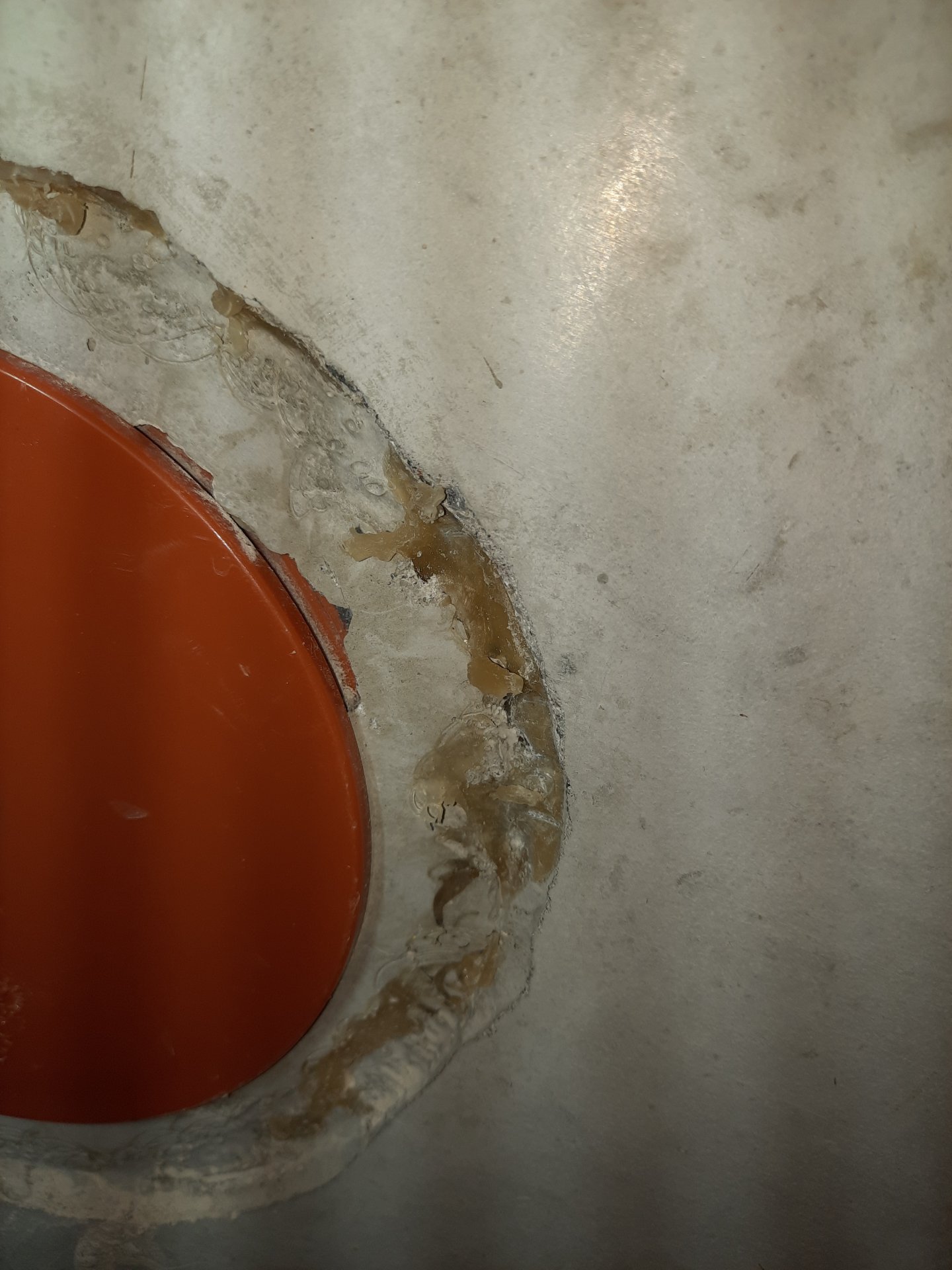

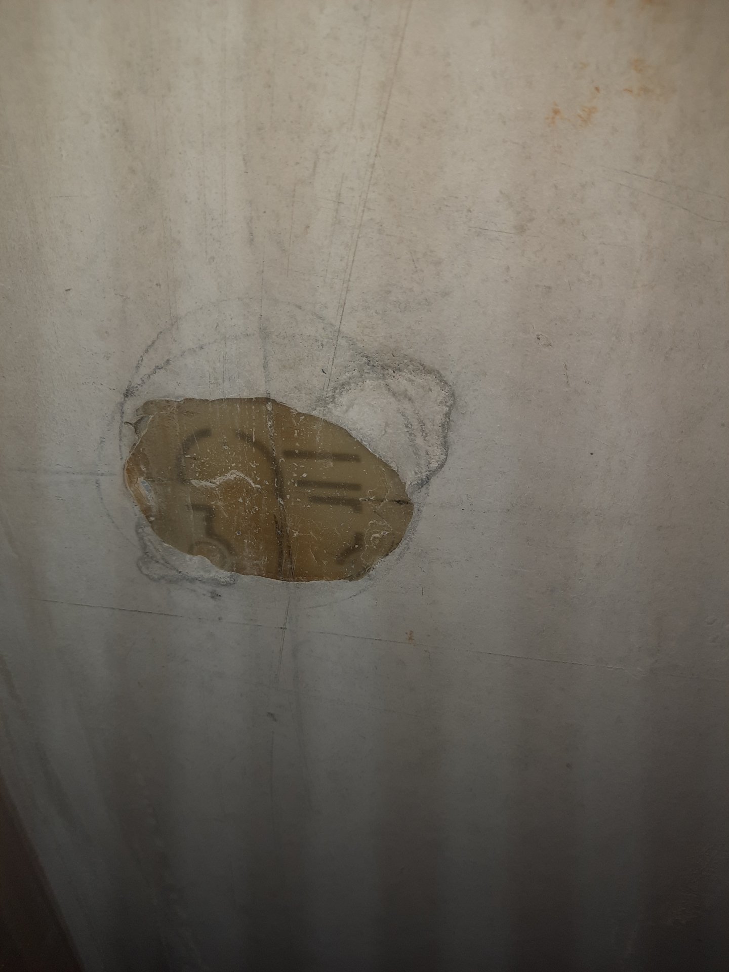

    Grüß Gott,
    auf der Rückseite(Schalungsseite) der Steckdosen ist als (Trennmittel evtl?) eine Art Harz oder so an der Wand.
    Muss ich diese Rückstände entfernen, oder kann ich drüber verputzen? Habe die Sorge, dass der Putz abfallen würde.
    Es handelt sich um nen Wohnkeller.
    Vielen Dank schonmal,

    Ich lasse sowas die Verursacher im gleich abpopeln, weil wo kein Harz, da kein Problem...

    Aber kann ich nun Gips drauf machen, oder muss das weg?
    Leider ist die Rechnung schon bezahlt.

    Hallo Thomas349,
    Ich teile Deine Befürchtung, dass Spachtel auf dem Harz nicht halten könnte. Ich würde es mit einem kleinen Meissel abklopfen (nicht rausstemmen!), anschließend mit einem zementären Spachtel glätten und schleifen.
    Eigentlich müssten Deine Wände schalungsglatt sein, somit wäre direkt streichen oder erst spachteln, schleifen und dann streichen vielleicht besser als erst noch einmal verputzen ? Was ist Der Anspruch ? Wohnraumqualität ?
    Ob der Unternehmer das hätte schließen müssen wissen wir nicht, hängt von Deinem Vertrag ab. Wie ist es denn mit den Deckenfugen gelaufen ? Diesen Maßstab würde ich auch für die Wände ansetzen.

    Danke für die Antwort,
    Hab die Meisten entfernt, bei ein paar Dosen es so gelassen und mit Rotband drüber. Testweise.
    Jede Wand hat eine glatte und eine Orangenseite.
    Die Deckenfugen hab ich selber geschlossen, die Vertikalfugen hat Knecht geschlossen.
    Ich werde mit Uniflott arbeiten, da das ein Wohnkeller ist. Mal sehen, ob ich Q3 hinbekomme
