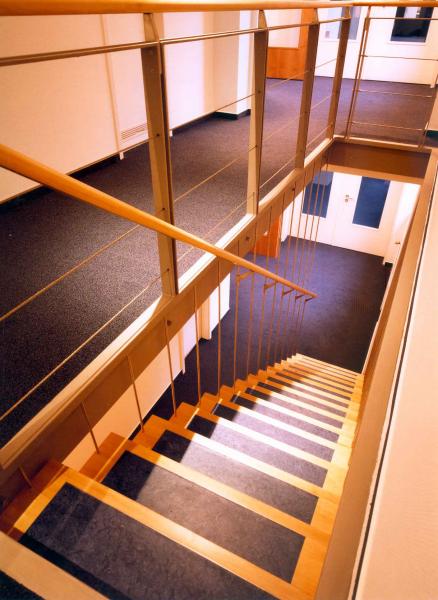

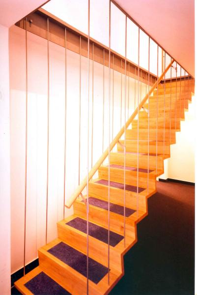

    hier eine hängende treppe, die wir vor einigen jahren bei umbauarbeiten nachträglich eingebaut hatten.
    die treppe hängt mittels stahlkonstruktion an der deckenöffnung. der treppenlauf wurde in drei segmenten vorgefertigt und vor ort dann zu einem teil verleimt. in den stufen wurde die oberfläche 4 mm ausgefräst und dann exakt zugeschnittene - gestanzte - linoleumstücke eingeklebt. sieht besser aus, als einfach flächig drauf zu kleben.
    solche eine oder eine ähnliche treppe wird filigraner in einem holzhaus aussehen, als eine wuchtige betont-fertigteiltreppe.
