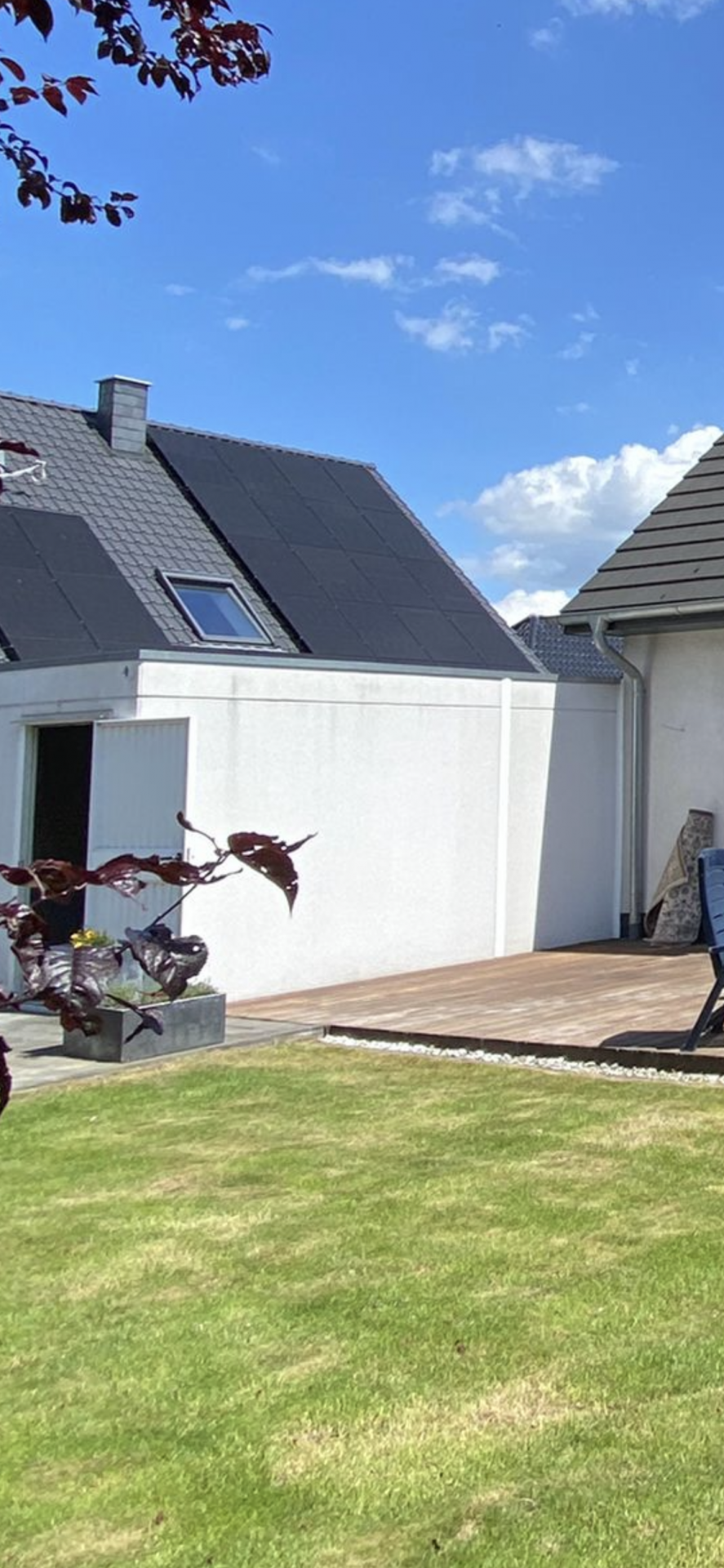

    Hallo liebe Bauexperten,
    ich habe eine Frage, bei der ich eure Unterstützung benötige.
    Wir haben ein Haus gekauft, welches eine Fertiggarage (Betongarage) inkl. zusätzlichem Raum (Fertig-Anbau) besitzt. Auch wenn diese erst 10 Jahre alt ist, sind bereits einige Haarrisse im Putz vorhanden.
    Jetzt zu meiner Frage: kann man eine Fertiggarage neu verputzen? Ich würde in diesem Zuge gerne auch die “Naht” zwischen Garage und Anbau verschwinden lassen, um eine durchgehende Wand zu erzeugen. Besonders hierbei würde mich interessieren, ob das möglich ist oder zukünftig immer wieder aufreißt?
    Anbei ein Bild. Aktuell ist die Naht durch eine Plastikkappe verdeckt. Diese würde ich gerne loswerden. Wenn möglich, würde ich die Abdeckkappe zum Haus auch gerne loswerden.

    Die Putzflächen sollte man überputzen können. Evtl halt eine Abrissprobe machen, aber das wird ja wahrscheinlich ein rauher Untergrund sein, da habe ich wenig Bedenken. 1. Lage mit einem Klebearmierungsmörtel mit Gewebeeinlage an den Rissbereichen oder auch vollflächig. Der Oberputz hängt von der gewünschten Optik ab. Der Unterputz sollte zumindest im Sockelbereich dafür geeignet sein.
    Am Übergang der beiden Garagenteile würde ich wohl zumindest ein Dehnfugenprofil einbauen. Wenn man das nur überputzt ist das Risiko schon hoch, dass da ein Riss entsteht. Oder zwei Abschlußschienen gegeneinandersetzen und den Übergang elastisch ausführen. Am Anschluss zum Haus kann auch mit einem Putzabschlußprofil gearbeitet werden.
