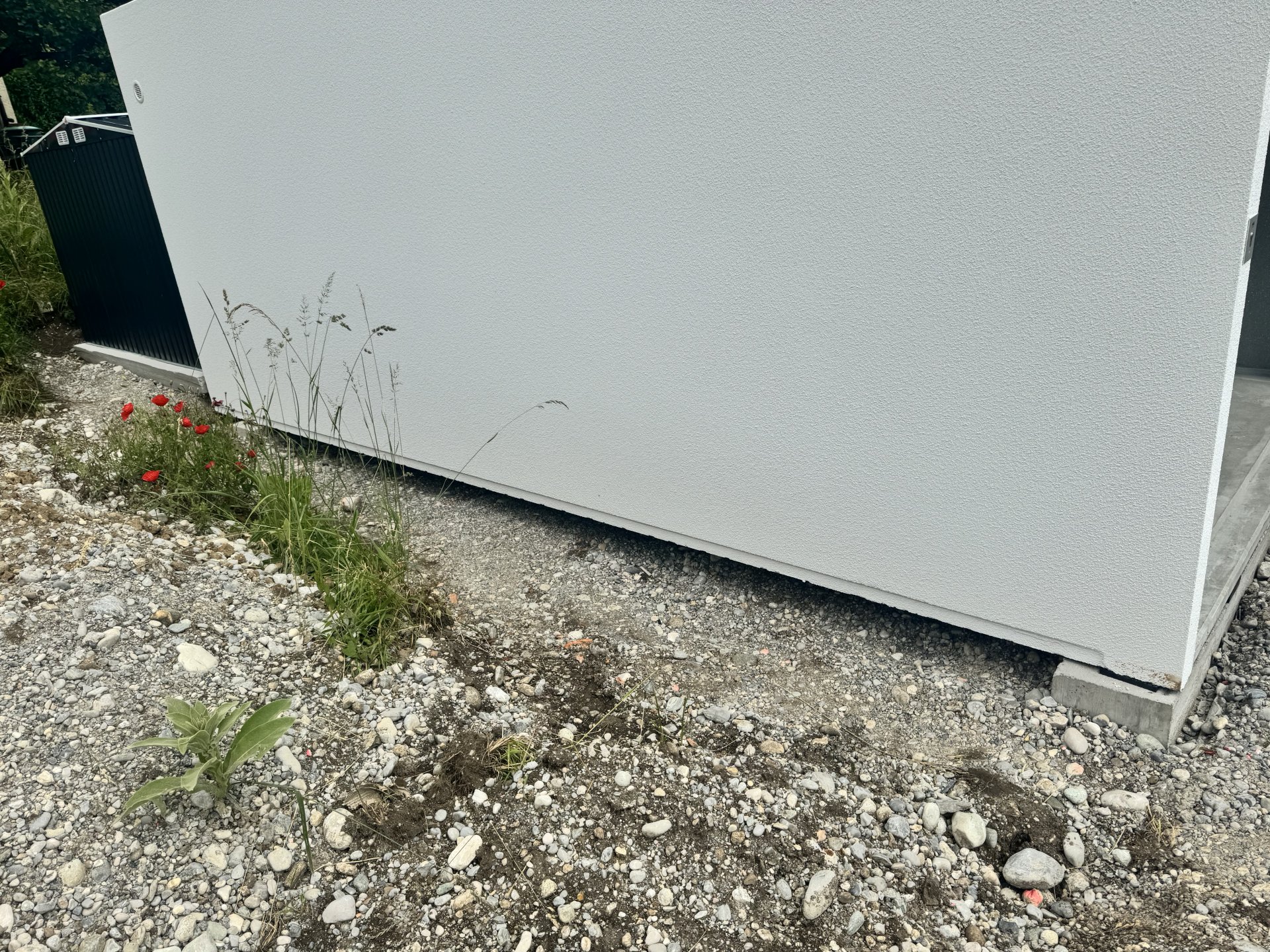

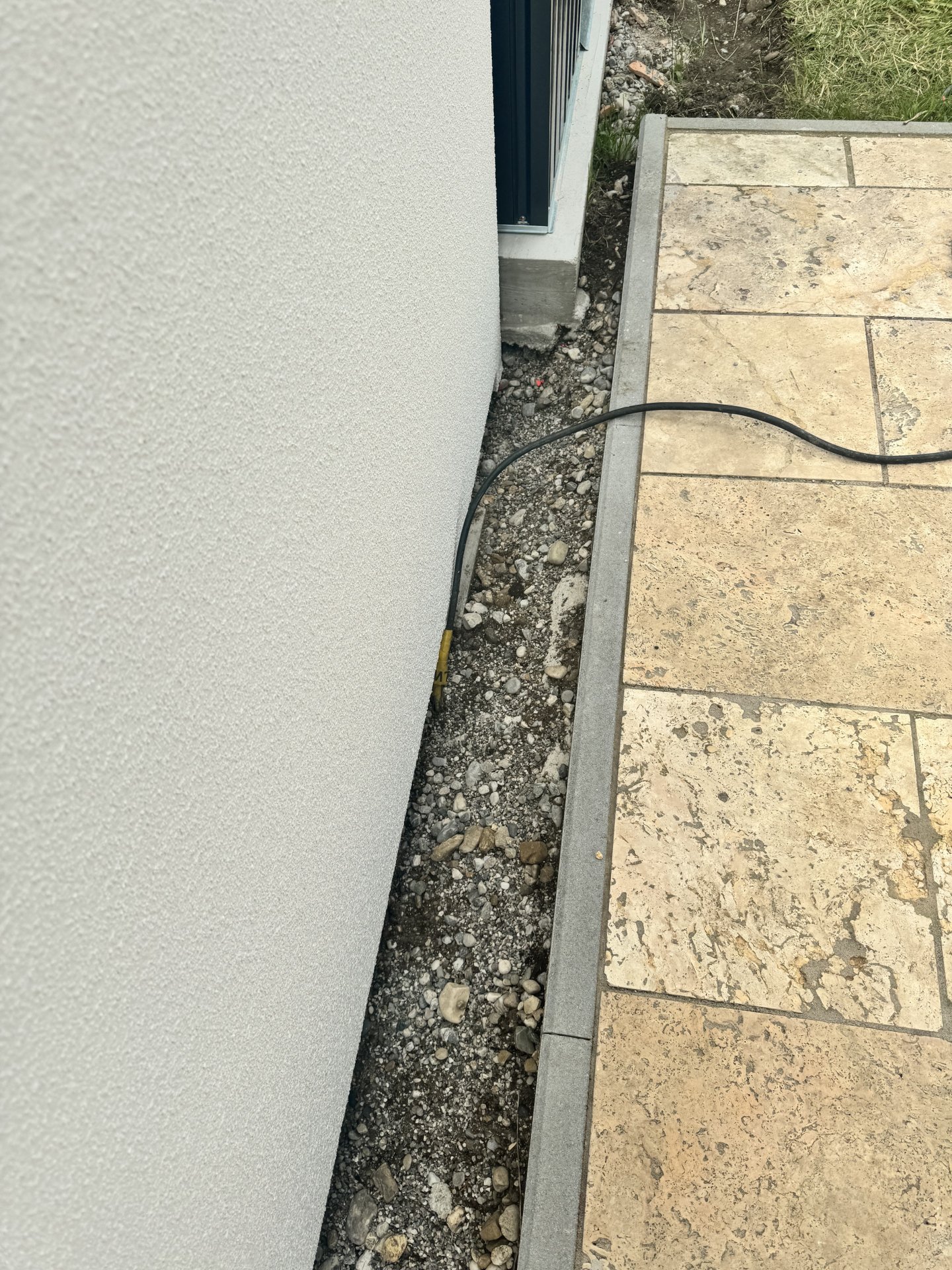

    Hallo zusammen, unser Bauträger hat letzte Woche die Fertiggarage aufgestellt. Sie steht auf zwei Streifenfundamenten, die quer zur Fahrtrichtung stehen. Seitlich ist nun ein Hohlraum unter den Garagen, siehe Bilder. Lt. Bauträger muss das auch so bleiben, dass heißt er füllt dort nicht bis auf das Niveau des Gartens auf. Als Grund nennt er die Zirkulation. Muss das wirklich so sein oder will er sich nur die Kosten fürs Befüllen sparen? Ich kann mir das überhaupt nicht so vorstellen und habe das auch noch nie so gesehen. Was wäre denn, wenn ich ringsherum Pflastern möchte?

    Trägt der in der Luft schwebende Graragenboden ein Auto?

    Ja, da kommt ein Auto rein. Momentan steht die Garage wirklich nur auf den beiden Streifenfundamenten vorne und hinten.

    Fertiggaragen sind regelmäßig so konstruiert, dass sie auf Streifen- oder Punktfundamente gestellt werden. Solange die Auflagepunkte stimmen, trägt der Boden auch frei in der Luft hängend.

    Mir geht es eigentlich gar nicht um das tragen der Garage, da hab ich das Vertrauen, dass das passt. Mich interessiert vielmehr, ob die Öffnungen an den Seiten so bleiben müssen oder da nicht eigentlich bis zum Garagenboden zugeschüttet werden soll/muss? Speziell zum Haus hin ist da ein Spalt von 20 Zentimetern, der jetzt offen ist und lt. Bauträger nicht befüllt werden darf. Hier spielen Kinder, wie schnell rutscht da ein Fuß rein und bricht… Ganz abgesehen davon, was sich da unter der Garage an Getier breit macht, wenn das offen bleiben soll.

    Natürlich kann man da rundherum pflastern. Was der BT da erzählt ist Quatsch.
    Der Körper darf nur nicht in gestautem Wasser stehen.

    Bei uns in der Siedlung haben die auch mehrere dieser Garagen gesetzt. Wie bei dir auf Streifenfundamente, was nicht außergewöhnlich ist. Wenn der Hersteller dies vorgibt, dann wird das passen.
    Da bei mir in der Siedlung die Garagen als Grenzbebauung stehen, wurde folgendes gemacht.
    - Der Nachbar hat zur Garage hin gepflastert und ist mit einem Randstein direkt an die Garage gegangen,
    - Zum eigenen Haus wurde es dann ähnlich gemacht. Teilweise liegen die Garagen auch direkt an der Hauswand an, sodass die Seite dadurch geschlossen ist.
    In deinem Fall sehe ich nun als einfachste Lösung, dass die Lüche Pflaster/Garage mit schönen Steinen schließt. Auf dem Bild sieht es aus wie eine Grenzbebauung, sodass der Nachbar sowieso die Seite schließen möchte/wird.

    Da dachte ich mir eben, dass das natürlich aufgeschüttet werden muss. Tatsächlich ist es eine Grenzbebauung, die Seite sollte mich also eigentlich nicht kümmern. Aber eben zu meiner Eingangsseite hin ist es ein Thema und klar, wenn er die eine Seite auffüllen muss, soll er es auf der anderen auch machen.

    Soweit ich weiß ist es aber gewollt, dass zwischen den Streifenfundamente die Aufschüttung (Mineralgemisch etc.) nicht bis zum Boden der Garage reicht. Also die Garage wirklich nur auf dem Streifenfundamenten liegt und sonst "frei hängt". Subjektiv sah es hier wie mind. 5 cm aus.
    Neben der Garage wurden diese aber geschlossen... eben durch Randsteine oder Hauswand.

    Ja, das mit den fünf Zentimetern kommt hin und kenn ich auch so… alles gut, dass sie nur auf den Streifenfundamenten steht. Es geht wirklich nur um das schließen der Seiten und da gibt es hier zum Glück ja auch kein zwei Meinungen… dann werde ich mich mal mit dem Bauunternehmer unterhalten.

    Ich lese immer "muss".
    Das ist einzig und allein von Deinem BT-Kaufvertrag abhängig, was er "muss".

    Dass er muss, das sehe ich auch nicht so. Bei uns hat es anschließend der beauftragte Gala-Bauer gemacht: Rasenkantsteine drumherum und einen Spritzbereich aus Steinen.
