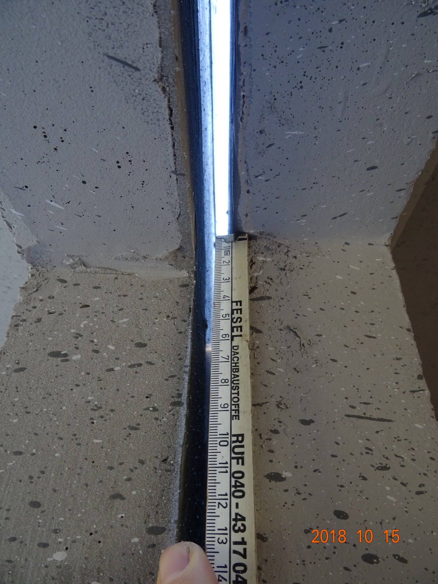

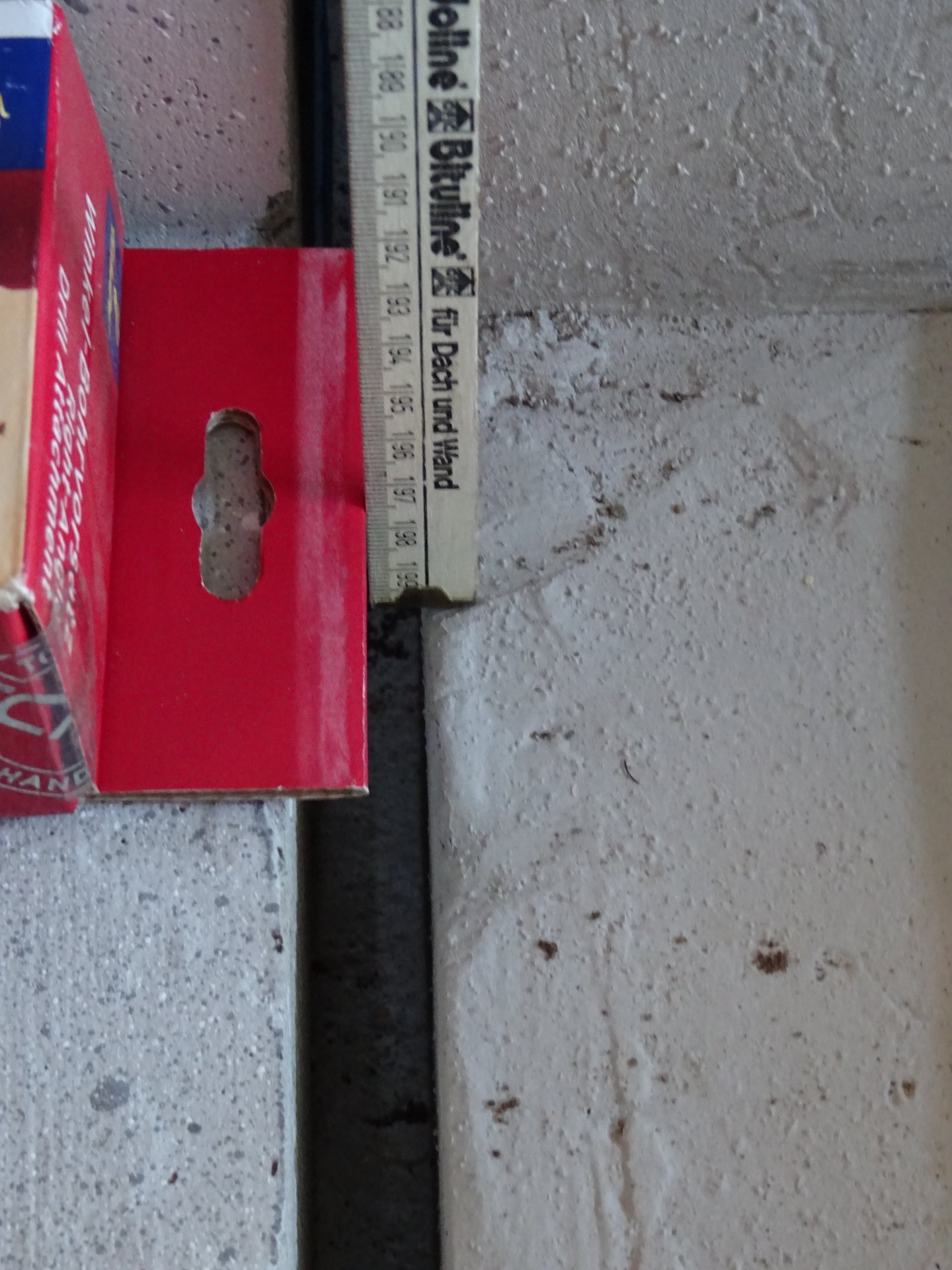

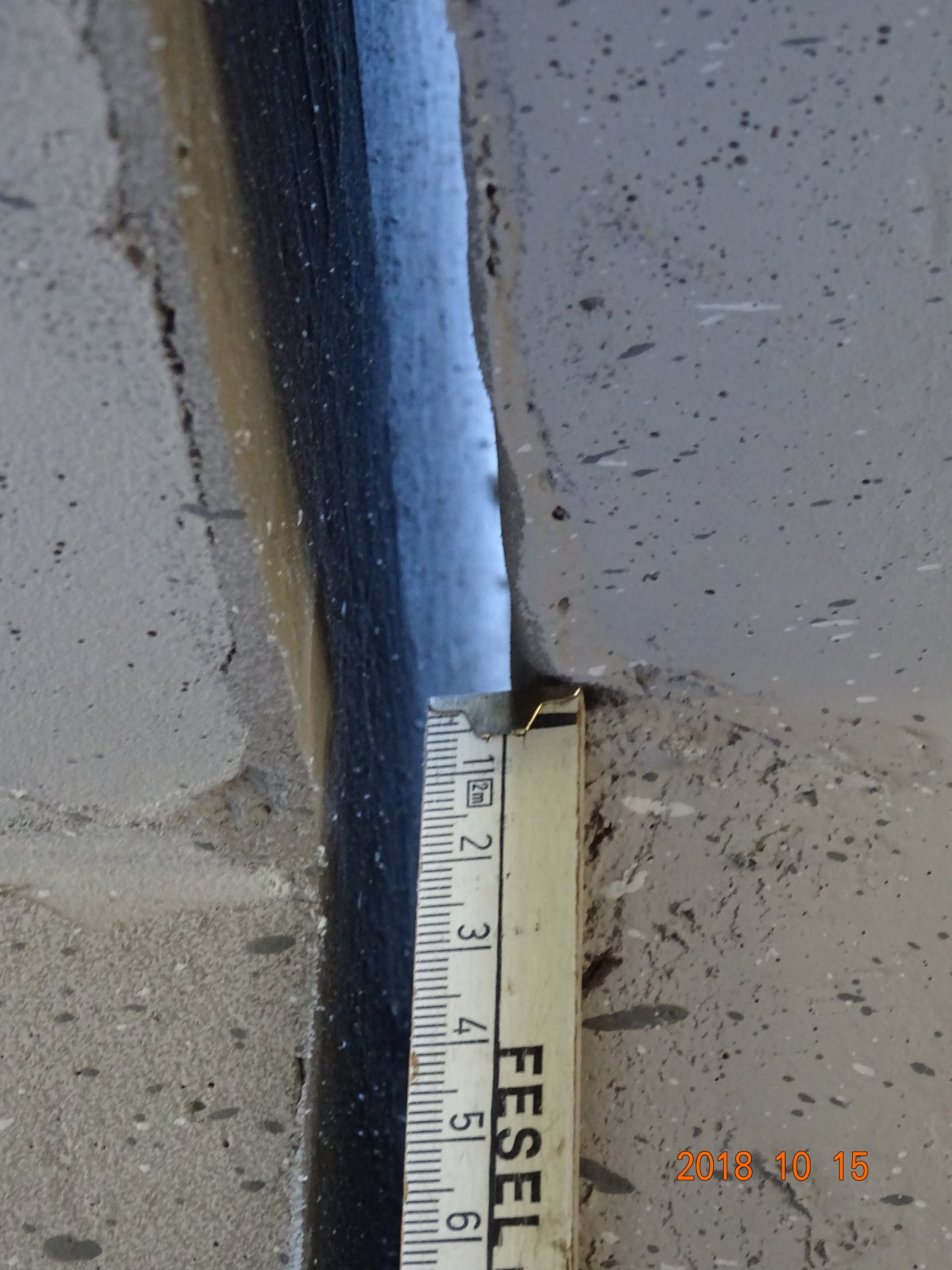

    vor ein paar Tagen habe ich einen Fertiggaragen-Komplex (LxB: 9x6m) geliefert bekommen, welcher aus drei verschiedenen Elementen besteht: Vorn zwei 6x3m-Garagen mit Mittelwandaussparung und dahinter quer ein 6x3m-Element als Geräteraum (mit Fenster und Außentür). Hinten in der rechten Garage ist ein Durchgang zum Geräteraum, gegenüber der Außentür.

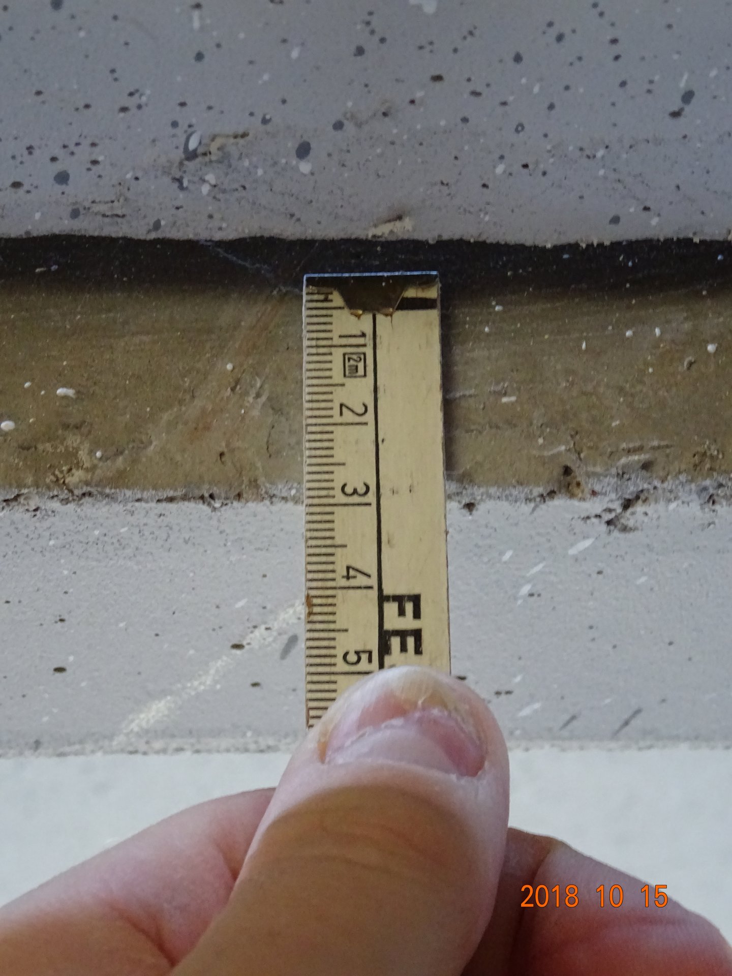

    Und eben in diesem Durchgang ist ein vertikaler 2cm-Versatz oben und unten; obwohl außen oben alles gerade ist (insbesondere die Sicke zwischen der Außenwand der rechten Seite und der Attika) und der Boden außen nur minimal uneben ist, so ist innen der Boden des Geräteraumes gleich ganze 2cm tiefer als der der rechten Garage!!!
    Meine Frage: Das ist doch eindeutig ein Mangel, den ich reklamieren kann, oder?
    Aber was könnte der Hersteller denn unternehmen, um den Höhenunterschied auszugleichen? Reicht es denn, wenn da innen unten irgendeine Übergangsschiene reingebastelt würde, oder sollte der Hersteller lieber gleich den gesamten Boden im Geräteraum um 2cm mit irgendeinem Belag anheben, und wenn ja mit was? Beton (daraus besteht der Boden sowieso)? Estrich?

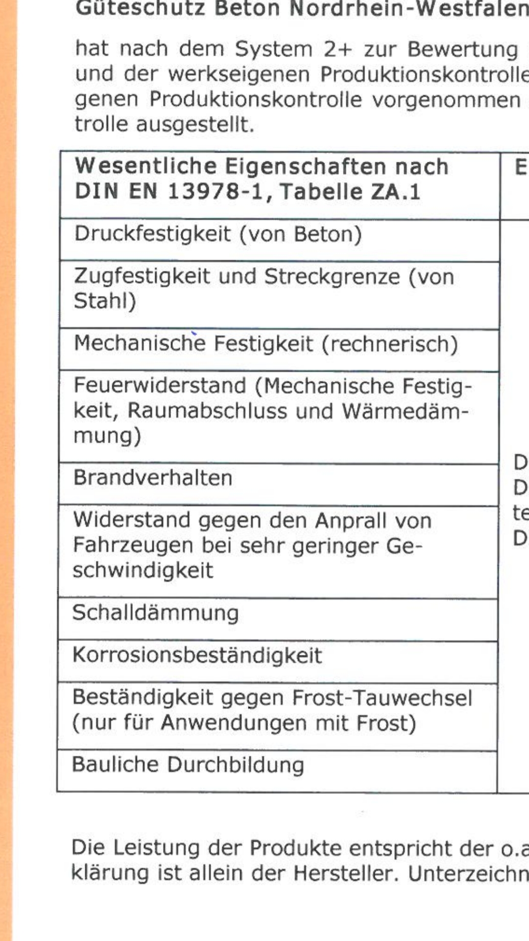

    Insbesondere die DIN EN 13978-1 scheint wichtig zu sein, denn in den Prüfberichten der Garagen-Typenprüfungen steht immer wieder der folgende Satz:
    Hier kann man sich von DIN EN 13978-1 das Inhaltsverzeichnis ansehen (de) (PDF): https :// www. normen-ticker-portal.de /de/fd-single/wdc-beuth:din21:72432382/toc-9559882/download (Leider müsst Ihr die 4 Lücken hinter dem "https" manuell schließen, da ich noch keine externen Links hochladen darf).
    Frage an Euch: Kennt jemand vielleicht den genauen Wortlaut der genannten DIN-Norm und könnte mir bei meinem Anliegen wieterhelfen? Oder kann man die Normen irgendwo kostenlos einsehen, etwa in Uni-Bibliotheken? Und wenn ja, auch als Nicht-Student? Weiß das jemand?

    Ich kenne als Toleranzen im Rohbau/Stahlbeton nur auf einen Meter max 1 cm.
    Aber ich würde hier auch kein Faß aufreissen. Stell doch mal ein Foto rein, aber Übergangs Leiste oder als Gefälle ausziehen scheint mir die beste Löunsg.

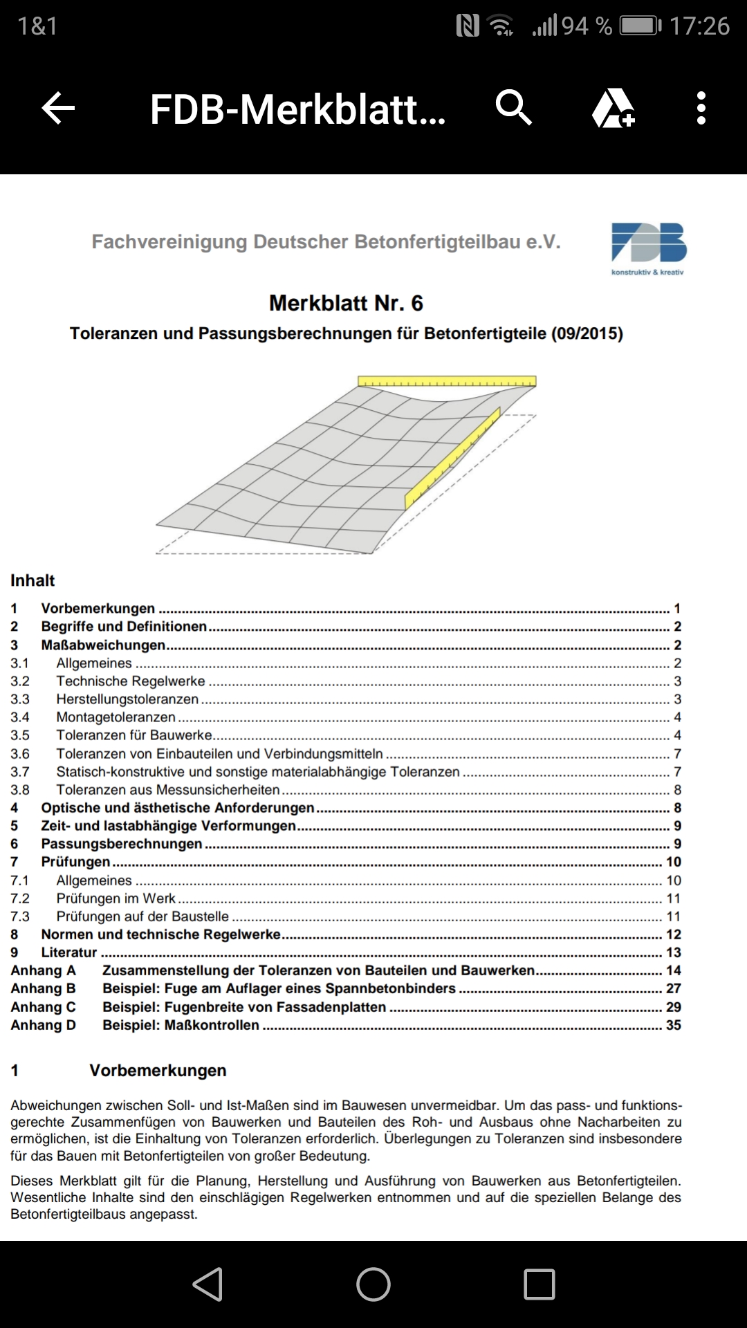

  6. #6 SIL, 14.10.2018
    10.865
    4.212
    Der normative Ansatz DIN 13987 hilft Ihnen da nicht weiter, dort geht es vorgänig um System Zulassung, Brandschutz, Fundamente, Typenzulassung und und - leider sind die 2 cm innerhalb der Toleranz ( Fertigungsseitig), maßgebend ist die DIN Hochbautoleranzen 18202 ff, ich sehe da wenig Chancen für Sie, AUSSER Sie haben bei der Beauftragung explizit auf bodengleich hingewiesen bzw ist vereinbart. Ansonsten Merkblatt VDB Nr. 6 von 2015, aber auch dort wird nichts dazu zu finden sein.

    Gestern habe ich einen sogenannten Normen-Infopoint besucht und konnte dort verschiedene Normen einsehen, u.a. DIN EN 13978-1, EN 13369 und DIN 18202. Leider konnte ich als Nicht-Student keine Ausdrucke und Fotos davon machen, sondern musste mich mit handschriftlichen Notizen begnügen! Diese sind als PDF-Dateien angehängt.
    Du meinst wohl eher die DIN EN 13978-1. Und dort steht im Abschnitt 4.3.1.1 (Herstellungstoleranzen) folgendes:
    Dort wiederum steht u.a., dass bei einer Länge (und wohl auch Höhe?) von ca. 2,5 m die Toleranz +/- 3 cm betragen darf, also noch größer als in der DIN 18202, Tabelle 1.

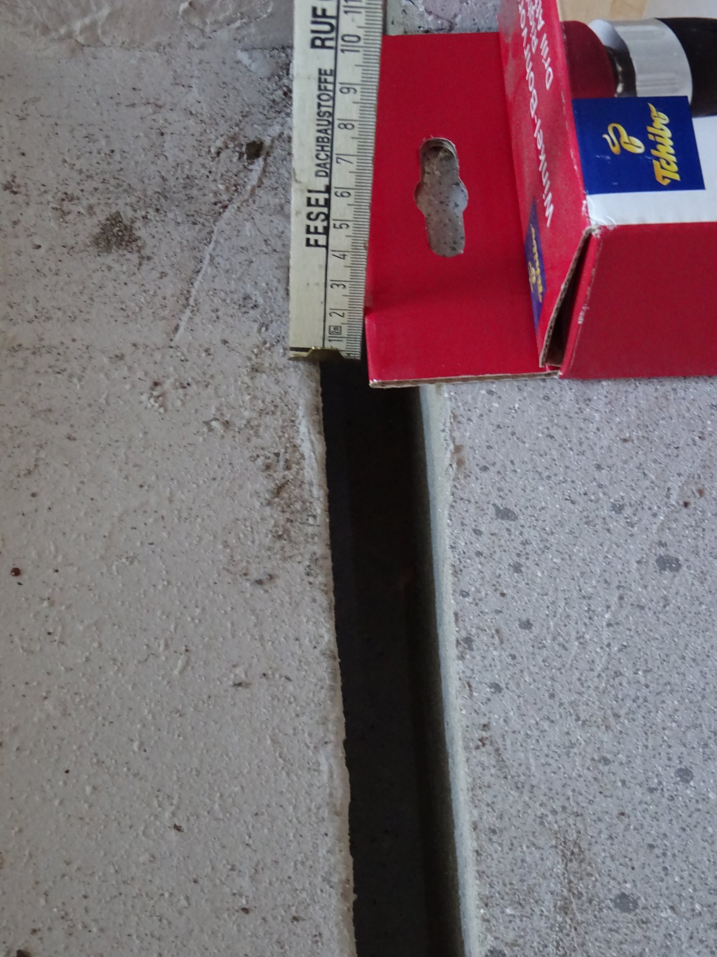

    Ja, hier sind endlich die Fotos (die ersten beiden zeigen den Boden, die drei letzten zum Vergleich oben den Türausschnitt)!
    Und jetzt meine Frage: Da keine bodengleichheit vereinbart wurde, scheint wohl der Vorschlag von simon84 (Übergangs-Leiste oder als Gefälle ausziehen) der sinnvollste zu sein, oder?

    Ja wie ich Ihnen sagte greift weder die Hersteller Toleranz noch DIN 18202 da die Ebenheit und Winkel in den Elementen ja gegeben ist, bleibt nur Höhenausgleichsprofil oder minimal Gefälleausbildung, wobei bei 2 cm Sie mit einem Profil wesentlich besser zurecht kommen werden. Dauerhafte Anarbeitung bei 2 cm Höhendifferenz bleibt nur ein Spezialmörtel incl Haftbrücke etc.... Zumal eine Bewegung zwischen den beiden Bauteilen nicht auszuschließen ist.
