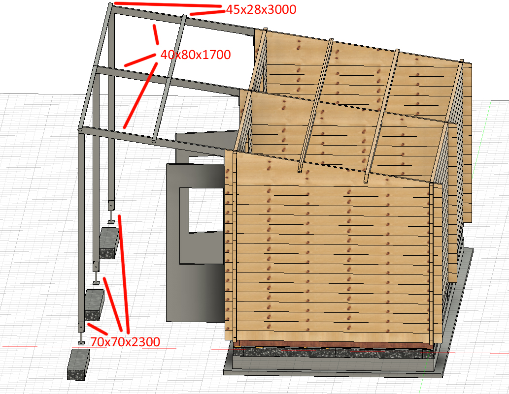

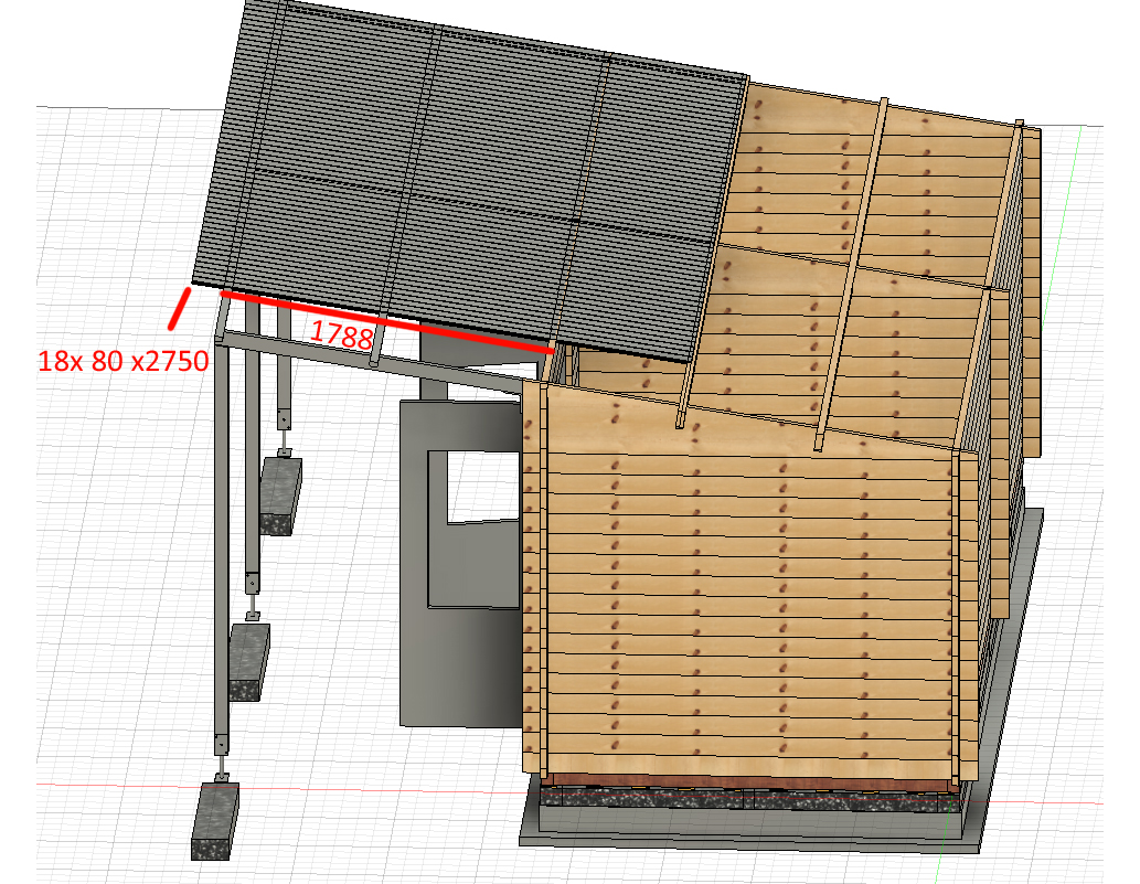

    Sehr geehrtes Forum
    Ich wende mich bei der Planung meines Gartenhauses an eure Expertentipps.
    Es handelt sich um ein Gartenhaus, welches bereits fertig geliefert wird und "nur" mehr aufgebaut werden muss.
    Da wir vor unserer Gartenhütte gerne einen Überdachten Platz hätten, möchte ich die Original Dachbretter nach vorne versetzen. Dazu habe ich einen Vorbau geplant (relativ einfach gehalten) und würde nur gerne wissen, ob die Belastbarkeit eurer Meinung nach ausreicht. Um das ganze zu verdeutlichen hänge ich 2 Bilder mit dazu. (Die braune Konstruktion ist das Fertiggartenhaus mit 44mm Wandstärke, der graue Vorbau ist von mir. Die grauen Dachbretter sind vom original Gartenhaus und nur nach vorne geschoben)
    Vielen Dank für die Unterstützung

    Hallo
    Ich mach jetzt hier keine Flächenlast berechnung usw, aber ich kann dir zu der Konstruktion einen Tipp geben.
    Die meisten KN liegen ja auf deine Winkeln/Konsolen
    So wie ich das erkenne, kommen die Schrauben von denen Winkeln ins Hirnholz vom Gartenhaus?? !
    Wenn ja, realisiere eine andere Verbindung..
    Das würde die Belastbarkeit etc nicht aushalten und das Holz würde reißen im Hirnholz und die Schrauben würden locker werden irgendwann.
    setz dich dazu noch mir der Schneelast ein bisschen in deiner Region außeinander..
    Ist eigentlich ein Flächenfundament o.ä vorhanden?
