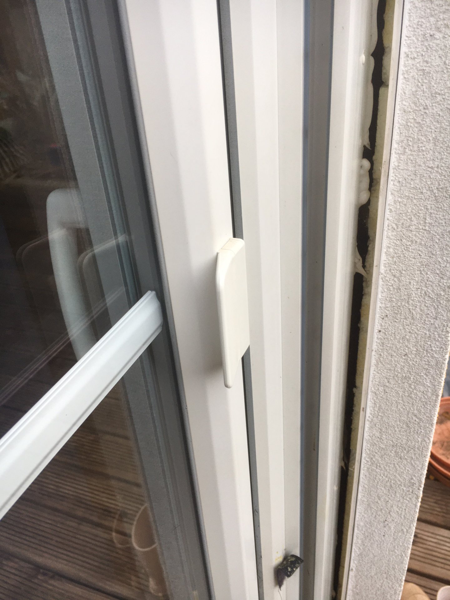

    folgende Situation: Fertighaus (Holzständer), Baujahr 2009. Dort löst sich die Außenverkleidung, siehe Foto. Nicht nur an dieser Stelle, sondern auf allen Hausseiten. Auf den anderen Seiten ist es noch nicht so schlimm, aber es fängt schon an. An der schlimmsten Stelle beträgt der Spalt ca. 5 cm.
    Nun meine Fragen / Bedenken dazu: dieser Zustand ist so seit Jahren, ich würde sagen, seit mindestens 4 Jahren. Der Vermieter hat das immer abgetan, es sei nicht schlimm. Aber: die Verkleidung sollte doch eigentlich die tragende Wand vor Witterung schützen. Wenn da seit Jahren ein Spalt ist, kommt doch Feuchtigkeit rein. Abgesehen von eventueller Schimmelgefahr, kann es sein, dass der Holzständer dadurch Schaden nimmt, "morsch" wird? Ich bin da echt kein Fachmann, ich weiß nur, dass unter der Verkleidung direkt die OSB-Platte kommt.
    Vermieter hat es schon mal mit Acryl versucht zu kitten, hat natürlich nicht gehalten. Jetzt will er es mit Styroporkleber versuchen, und wenn das nichts hilft, dann will er das verbohren.
    Mir geht es aber nicht nur um die Optik, und ich will auch nicht, dass der Schaden einfach nur kaschiert wird, ich würde gerne wissen, ob das eine Gefahr ist, oder ob ich mir zuviel Sorgen mache? Ich denke mir, es muss ja eine Ursache geben, warum sich die Verkleidung auf allen Seiten löst. Mir scheint es, als würde da von oben etwas gewaltig draufdrücken, so dass sich die Verkleidung biegt.
    Ich bin für jede Meinung dankbar, viele Grüße

    Komplettsanierung des WDVS nötig. Im schlimmsten Fall läuft Wasser hinter das WDVS und hat die OSB-Platte zum quellen gebracht -> Styropor-Platte löst sich.
    Pfuscher-Lösung: Verdübeln und neu putzen.

    Das Haus ist so nicht mehr ausreichend gedämmt, zumindest hat das WDVS so nur noch wenig bis keinen Effekt.
    Es läuft Wasser in die Holzkonstruktion. Das Haus geht auf Dauer kaputt.
    Ungeziefer zieht in die Zwischeräume.
    Ich verstehe den Hauseigentümer nicht.
    Edith stellt klar: Das ist keine "Außenverkleidung" sondern eine Wäredämmschicht, die ohne Zwischenraum auf der Holzständerwand befestigt sein muss.

    Der Eigentürmer meint "ja, das wird vielleicht feucht, aber trocknet ja wieder"...
    Schon möglich, ich bin da wie gesagt kein Experte, aber ich mache mir Sorgen um die Innenwand, die eigentlich nicht feucht werden sollte. Kann das die Holzkonstruktion dermaßen schädigen (Zustand ist wie gesagt seit Jahren), dass das Ganze gefährlich werden könnte? Wir leben da mit 2 Kindern, und ich will nicht, dass mir die Bude irgendwann überm Kopf zusammenbricht, überspitzt gesagt.
    Und habt ihr eine Vermutung, wodurch das entstanden ist? Einfach Pfusch beim Bau, oder das Dach drückt da tatsächlich drauf?

    Vermutung(!) wäre eine schlechte Verklebung.
