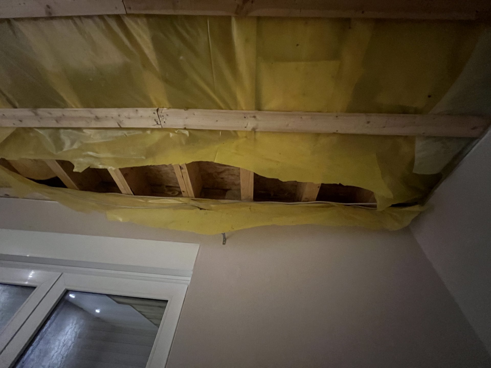

    wir besitzen ein Fertighaus aus dem Jahr 2000. Der Aufbau der Decken sieht zurzeit wie folgt aus: Estrich—>OSB-Platte—>Lattung mit Dämmwolle—>Folie(Dampfbremse)—>Lattung—>Paneele

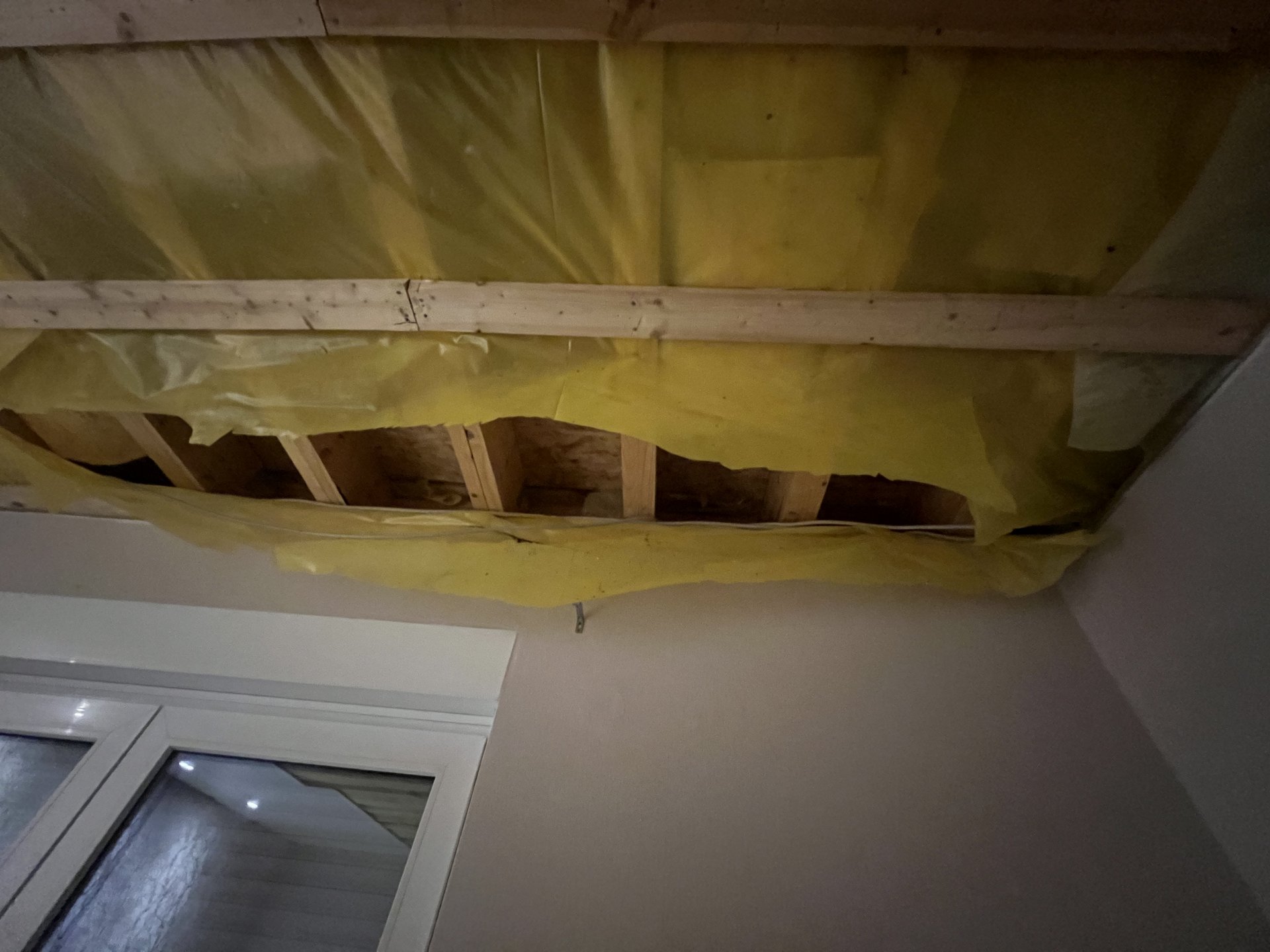

    Nun kam vorgestern Wasser von der Decke. Wir haben die Paneele abgezogen und an einer 1,5m langen Stelle zur Außenwand Wasser vorgefunden (Dämmwolle war hauptsächlich von unten nass, OSB Platten waren trocken). Nun sind wir davon ausgegangen, dass das Wasser von oben an der Außenwand runter gekommen ist (vielleicht Riss in Fassade etc.). Gestern waren Dackdecker da und meinten, dass sie sich eher vorstellen könnten, dass es sich um Kondenswasser handeln könnte. Sie sagten, dass normalerweise keine Dampfbremse in die Decken eingebaut werden, wenn OSB Platten drüber sind. Somit könnte die Wolle nicht atmen und es würde sich Wasser sammeln. Dies wundert mich aber, weil wir diesen Raum kaum benutzen und das Wasser auch nur an einer Stelle war. Zudem sind die Decken in den anderen Zimmern alle ok.

    Wenn sie bei einem solchen Aufbau (Decke zum Kaltdach) die unterseitige Folie rausreißen, dann säuft ihnen die Konstruktion erst recht ab. Deshalb erstmal die genaue Ursache des Wasserschadens lokalisieren. Da brauchen sie mehr als die Mutmaßungen eines Dachdeckers, sondern eher einen Fachmann für Bauschäden (Sachverständigen), der sich die Konstruktion rundum anschaut und etwas mehr bauphysikalisches Verständnis mitbringt als ihr Dachdecker. Sorry liebe Dachdeckerkollegen hier im Forum - aber nicht jeder DD versteht, dass das Tauwasserspeichervermögen und dessen Rücktrocknung nach innen auch seine Grenzen hat...

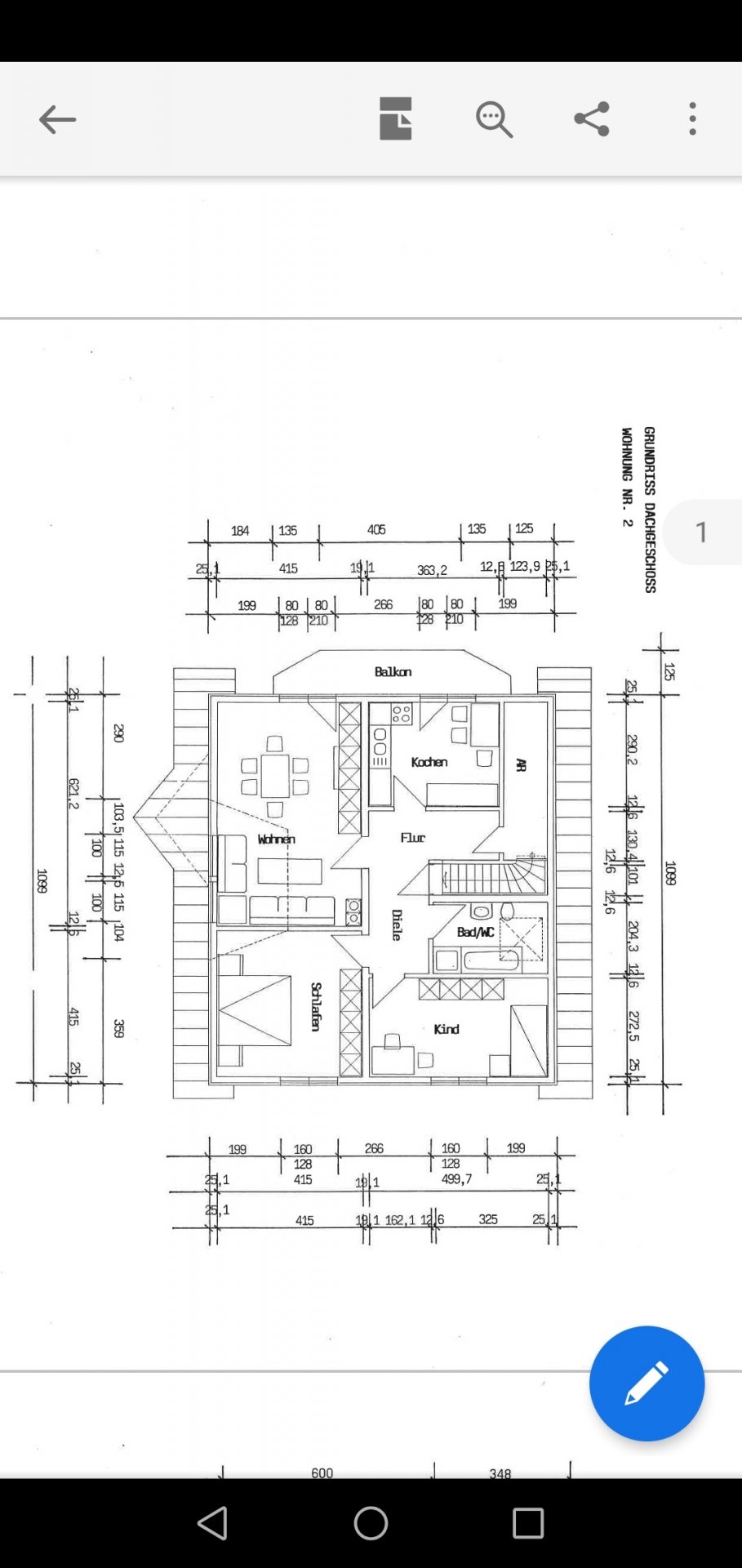

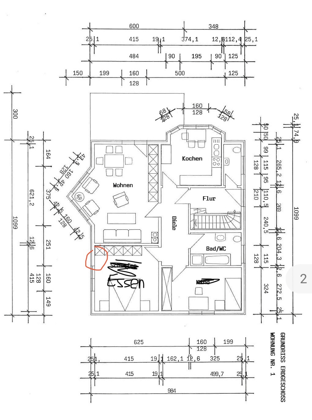

    Lass dir doch nicht alles aus der Nase ziehen!!!

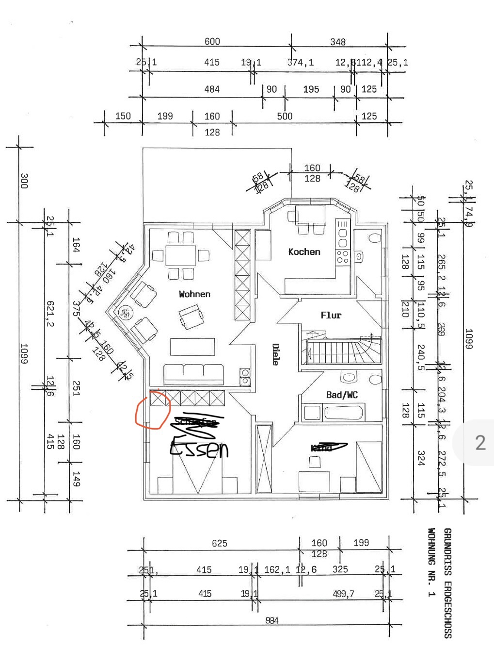

    Bitte Grundrisse und Schnitt vom Haus online stellen und dort bitte mal eintragen wo der Wasserschaden aufgetreten ist!
    1. in der Decke zum Dachboden oder
    2. Decke zwischen zwei Wohngeschossen?

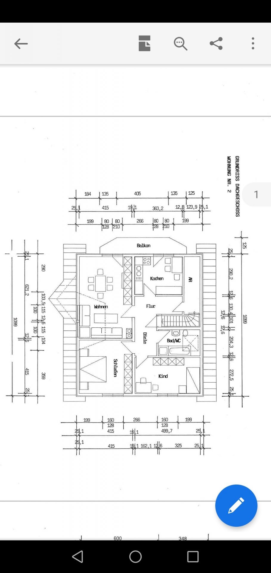

    es wäre schön, wenn SIE mich nicht so angehen würden. Ich bin noch jung und kenne mich nicht aus. Die Folie im OG wollten wir nicht rausreißen. Nur im EG (außer Bad und Küche) wenn dann (lt. DD).Der Schaden ist im EG im Esszimmer entstanden. In diesem Raum hält sich niemand auf. Oben drüber ist das Zimmer meiner Tochter, das zurzeit ebensowenig benutzt wird. An der Stelle im Zimmer meiner Tochter ist eine Dachschräge. Der Schaden ist somit zwischen EG und OG. Wenn Sie weitere Infos benötigen, dann stelle ich sie gerne zur Verfügung.

    OK - Da ist also Raumluftfeuchte in die Dämmebene der EG-Decke eingedrungen und im Auflagerbereich der Decke stirnseitig am "kalten" Deckenrand innenseitig kondensiert.
    Eigentlich (gemäß Fachregeln des Holzrahmenbaus bzw. der Holztafelbauweise) sollte dort von innen am Deckenrand kein OSB zu sehen sein, sondern eine Folie verlaufen!
    Da muss man sich jetzt Gedanken machen um dieses Detail "wärmer" zu machen und "tauwasserfrei" zu sanieren.
    Gibt es evtl. Herstellerdetails der Hausbaufirma zur Ausbildung dieses Decken-Außenwand-Anschlusses?
