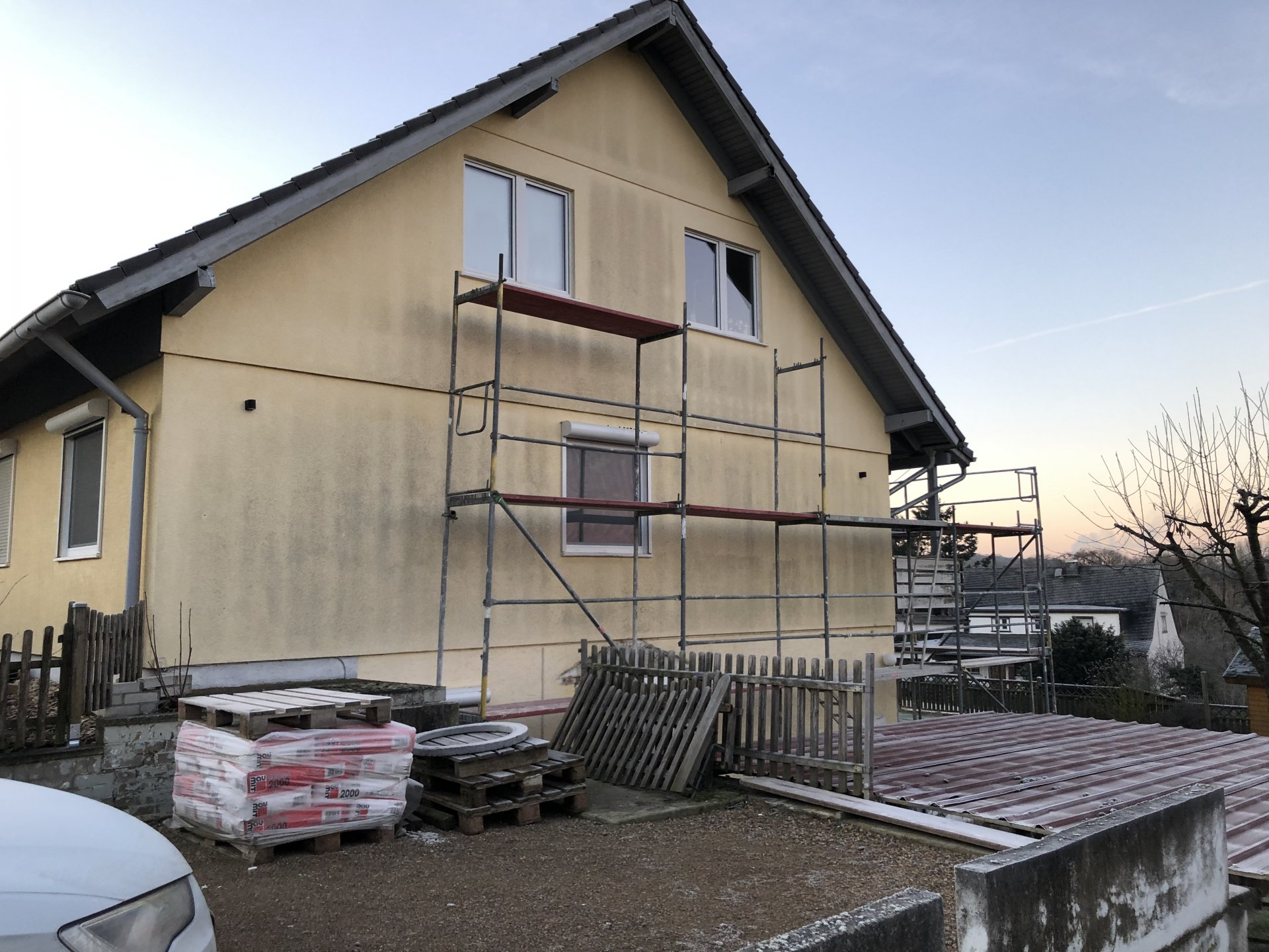

    Guten Tag zusammen,
    schon lange lese ich mit und ich bin dankbar um die vielen hilfreichen Beiträge.
    Nun möchte ich gerne selbst mein Anliegen hier "Diskutieren", alle zuvor gefunden Beiträge waren für mich nicht zielführend oder schon zu alt.
    Wir haben ein Fertighaus aus 1981 erworben.
    Der Hersteller ist - Bartscher-Fertighaus-.
    Den Aufbau konnte ich wie folgt feststellen (innen nach außen) GK->Dampfbremse->Spanplatte->Dämmung->Spanplatte->Kunstharzversiegelung o.ä. -> Putz (Vermutlich auch auf Kusntharzbasis)
    Am Dachgiebel werden drei Sparren repariert, daher steht aktuell sowieso das Gerüst auf der großen unzugänglichen Seite. Der Rest ist relativ gut erreichbar aufgrund Hanglage(Souterrain) sowie Balkon.
    Die Seite auf der das Gerüst steht würde ich daher gerne zeitnahe in Angriff nehmen. (Wetterseite Nord / West)
    An den Fensterecken hat die Fassade Risse, zudem möchte ich die großen Belüftungsöffnungen mit Belüftungsband verschließen das dort keine Tiere rein kommen. Die Fassade soll zudem einen neuen Anstrich erhalten.
    An den Rissen werde ich wohl den Putz entfernen und mit Kunstharz neu versiegeln.
    Jetzt stellt sich mir die Frage wie ich den Übergang zu dem neuen Putz wieder hin bekomme.
    Es handelt sich um einen Putz mit ziemlich gleicher Körnungsstruktur, ca. 3-5 mm.
    Er sieht nicht aus wie ein Scheibenputz, sonder ist eher noch gleichmäßiger. Sieht aus wie eine Fertigmischung welche aufgerollt wurde. Lässt sich aber sicher organisieren.
    Ich wäre aber auch bereit die komplette Fassade neu zu verputzen, Blech, Kunstschiefer oder ähnliches (gerne noch Ideen mit einbringen).
    Was ist eurer Meinung nach das sinnvollste ?
    Müsste ich beim neu verputzen den alten Putz erst glatt spachteln oder besser runter fräsen, neu versiegeln und dann mit Kunstharzputz wieder neu verputzen ? Ich denke Kunstharz wird aufgrund des Untergrundes besser als Mineralputz sein, bzgl. Rissüberbrückung etc.
    Sollte ich mich für Blech oder Schiefer entscheiden, kann ich dann einfach die Trägerkonstruktion auf die Fassade schrauben ?
    Wie schaut es mit der Stabilität aus? Welches Gewicht kann man dort befestigen, sind Kunstschiefer vll schon zu schwer?
    Was ist mit den Schraubenlöchern ? Sind die Negativ für den Feuchtigkeitsschutz oder die Belüftung ?
    Fragen über Fragen, bin über jeden Tipp dankbar.
    Viele Grüße

  3. #3 Marce11, 27.01.2020
    Marce11
    Marce11
    27.01.2020
    65582 Diez
    Hallo Herr Teich,
    das Profil habe ich soeben ergänzt.
    Ein Foto der Fassade habe ich ebenfalls hochgeladen. (Das Gerüst ist mittlerweile fertig aufgebaut).
    Wir haben EG und DG von innen schon komplett saniert. Daher müssten evtl. Arbeiten von außen gemacht werden.
    Das komplette Innenleben wollte ich allerdings nicht ersetzten. Ist dies zwingend notwendig ?
    EG: Beim Innenausbau wurde Elektrik, Wasser und Abwasser erneuert.Teilweise wurden die Wände neu verplankt. Mit OSB und GK. Die Dampfbremse wurde teilweise ganz erneuert bzw. neu verklebt. Die Decke zwischen EG und DG wurde neu abgehängt und 22cm dick gedämmt. Mit Dampfbremse und anschließend 2x12,5 mm GK.
    Der Estrich wurde im EG aufgefräst und eine Fußbodenheizung verlegt. Bäder saniert.
    Im DG wurde etwas weniger gemacht. Da wurde nur Wasser und Abwasser erneuert. Wände und Schrägen neu tapeziert, Elektrik ergänzt, neue fliesen und Laminat. Auch hier das Bad komplett saniert.
    Fast alles wurde von mir in Eigenarbeit gemacht.
    Viele Grüße

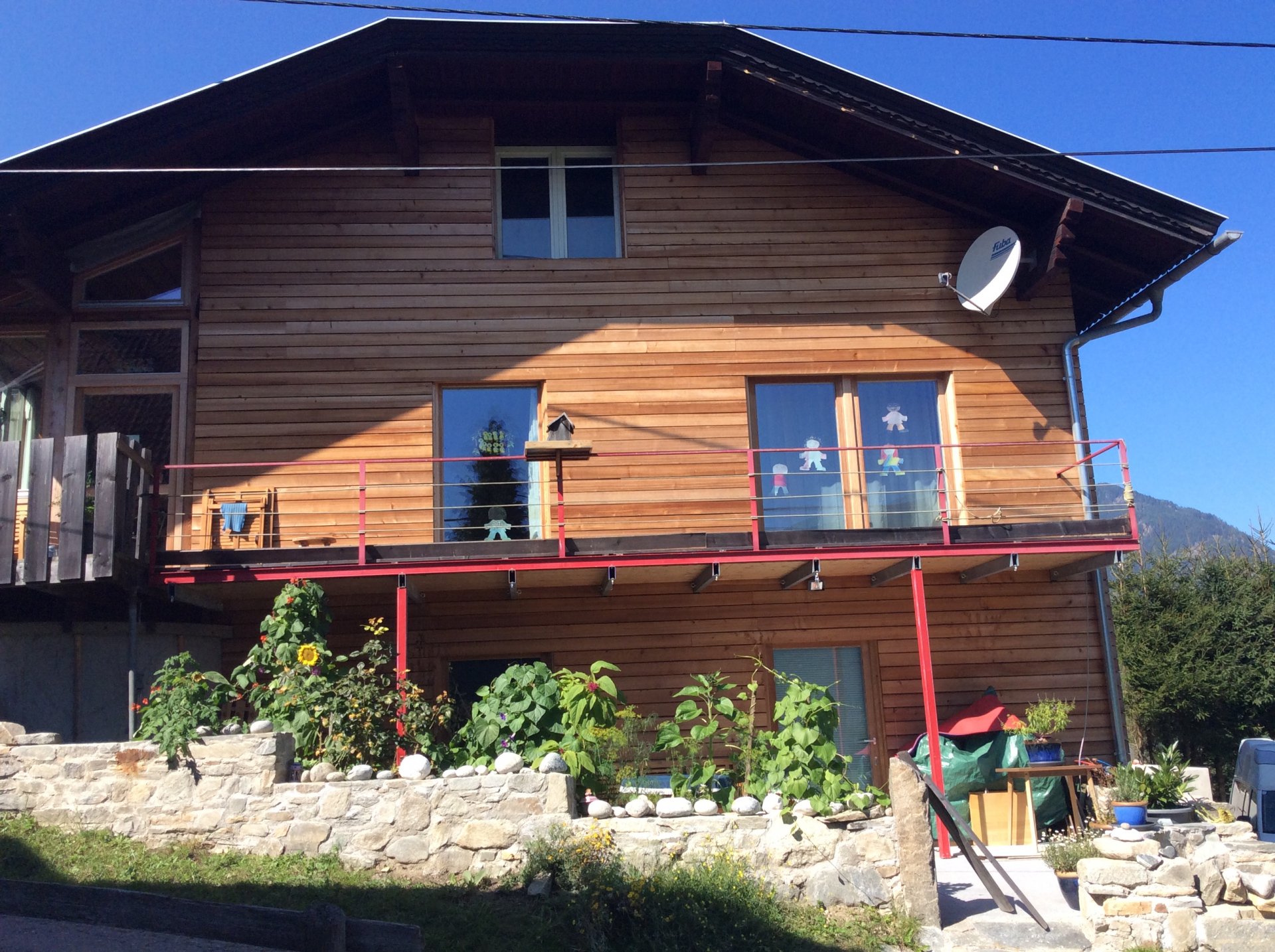

    Nachträgliche Fertighausdämmung
    Hallo marce,
    dann ist ja schon viel gemacht worden.
    Dämmung zu bewohnten Dachgeschossen ist nur zur Schallreduzierung sinnvoll,
    sofern dort nicht überwiegend viel niedrigere Temperaturen herrschen als in üblichen Wohnräumen.
    Zur Vermeidung von Feuchteschäden sind auf jeden Fall diffusionsoffene Wandaußenbekleidungen sinnvoll
    im Vergleich zu den möglichst höheren Sd-Werten der Innenbekleidungen
    (das kann im UBAKUS-Rechner relativ leicht selbst ermittelt werden).
    Es sollten also dampfdichte Verkleidungen außen demontiert werden.
    Da zusätzliche Dämmungen dabei leicht montiert werden können
    ggf die vorhandenen Ständer aufdoppeln-was auch insgesamt die Stabilität erhöht.
    Dazwischen dämmen, ggf mit Holzfaserdämmplatten verkleiden und diese verputzen.
    Kapillare Dämmungen wie Zellulose, Holzfaser etc haben viele Vorteile, neben besserem Hitzeschutz,
    der gerade in Fertighäusern mit wenig Masse sinnvoll ist.
    Oder mit Holz verkleiden wie ich es bei dem abgebildeten Haus gemacht habe (Lärche Rhombusbretter 140 x 24 mm)
    (darunter sind Stegträger, 24 cm Zellulosedämmung und 60 mm Holzfaserdämmplatten)
    Andreas Teich

    Lüftungsgitter sind nur bei vorgesetzten , hinterlüfteten Konstruktionen notwendig- wenn überhaupt.
    Meine Lärchenfassade hat keine Lüftungsgitter.
    Die Fassade wurde und wird nie gestrichen, wie auch Dächer und Fassaden aus Holzschindeln nie gestrichen werden.
    Wenn mal irgendwann der Wunsch nach Farbe besteht kann das immer noch passieren.
    Schwedenhäuser werden auch nicht alle 10 J neu lackiert.

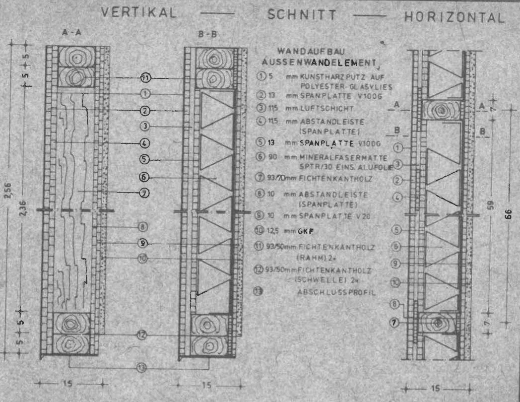

    Hallo zusammen, dieser Thread ist nun schon ein paar Jahre alt, aber vielleicht sieht mich ja noch jemand ;-)
    Wir haben auch ein Bartscher Fertighaus vor drei Jahren gekauft und innen nun soweit alles saniert und modernisiert. Wir haben quasi alles raus gerissen und kernsaniert. Zu 95% haben wir das in Eigenleistung bewerkstelligt.
    Mich würde interessieren, wie ihr nun letztendlich mit der Fassade umgegangen seid, bzw. wie eure Schritte waren mit Demontage der bisherigen Fassade und Neuaufbau, da es bei mir nun auch außen am Haus weitergehen soll. Natürlich würde ich dann gleich gerne die Fassade neu dämmen, da das Haus sehr schnell auskühlt im Winter.
    Ich gehe davon aus, dass es nichts bringt auf die bisherige Fassade aufzubauen, da diese ja hinterlüftet ist?!
    Im Anhang habe ich den Aufbau der Außenwand angehängt.

    Dann wurde aus OSB ein passendes Stück wieder eingesetzt (Schrauben + Leim) welches an den Holzleisten verschraubt wurde.
    Mit einem Bandschleifer haben wir den Übergang zur alten Fassade angepasst (Putz und Harz abgeschliffen)
    Dann wurde der "Spalt" zwischen alt und neu mit Holzleim ausgefüllt.
    Vollflächig und ca. 10 cm überlappend wurden Glasfasermatten mit Polyesterharz verklebt. (Vorher gut den alten Putz und das Harz wegschleifen)
    Anschließend grundiert, verputzt, gestrichen.
    Verputzt habe ich allerdings selbst und leider sieht man hier den Übergang.
    DN2106 gefällt das.
  14. DN2106
    DN2106
    21.03.2022
    Ja das mit dem Übergang kann ich mir vorstellen. Aber solange nicht weiter Feuchtigkeit eintritt, kann ich damit leben.
    Das hört sich auf jeden Fall nach einem guten Plan an und ist definitiv kostengünstiger als die komplette Hauswand zu sanieren.
    Vielen Dank dafür.
