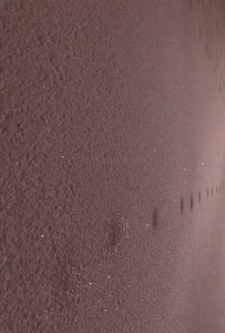

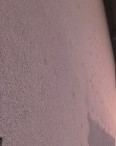

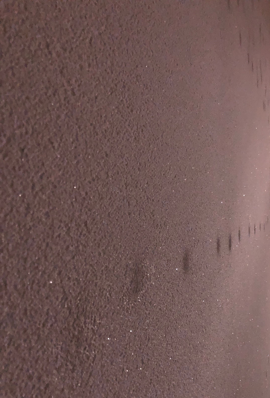

    Guten Tag zusammen,
    wir haben 2019 unser erstes Haus gebaut. Nachdem es kälter wurde ist uns aufgefallen dass bei Frost deutliche Flecken zu sehen sind. Hier scheint es im WDVS Wärmebrücken zu geben weshalb an diesen Punkten kein Frost entsteht. Zusätzlich sind auch ober- und unterhalb der Fenster / Türen größere Bereiche zu erkennen, an denen kein Frost entsteht.
    Wir haben nun die Befürchtung dass durch die unterschiedlichen Temperaturen und somit Feuchteregionen mittelfristig ein dauerhaftes Leopardenmuster entsteht.
    Ist dies so hinzunehmen?

    Das sind die Dübelköpfe mit denen das WDVS angebracht wurde. Beim Dübeln hätte es die Möglichkeit gegeben diese tiefer in der Dämmplatte zu versenken und einen Stopfen drüber zu machen.
    Wenn der "gedämmte Dübelkopf" allerdings nicht beauftrag wurde, ist es so hinzunehmen.
    Oberhalb vom Fenster tippe ich mal auf den Rollladenkasten oder ständig gekipptes Fenster

    Guten Morgen,
    vielen Dank für eure Antworten. Auch heute Morgen, der Außenfühler zeigt -0,7 °C, haben wir die Muster an der Fassade.
    Den Haushersteller habe ich bereits angeschrieben und nach den Gründen gefragt.
    Als Antwort erhielt ich dass dies technisch einwandfrei sei und es sich um die Styropordübel mit Styropordeckeln handle. Dies diene der Befestigung des Neopor-Dämmstoffes. Die Stahlschraube sei innerhalb des Dübels kälter wodurch diese Flecken entstünden.
    Die Abzeichnungen seien nur wenige Stunden am Tag sichtbar und, sobald die Fassade abgetaut ist, nicht mehr vorhanden.
    Diese voruebergehenden Flecken seien somit physikalisch nicht vermeidbar und technisch absolut unbedenklich.

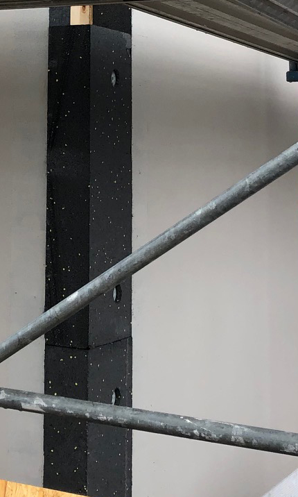

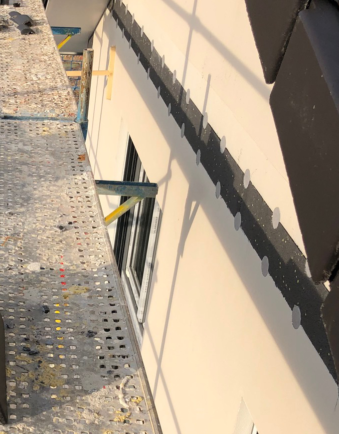

    verbaut wurde 150 mm NEOPOR WLG032. Da der Armierungsputz bereits im Werk aufgebracht wurde habe ich leider keine Bilder der offenen Fassade. Lediglich die Übergänge der Stockwerke und Kanten der Wände waren offen (siehe Bilder).

    Auf den Bildern sieht es so aus, als wenn die Dübel ordentlich versenkt sind und überdeckt worden. Ist bekannt womit die Dübel überdeckt worden?
    Jedoch passt das Dübelmuster hier überhaupt nicht zu dem Bild, auf welchem der Rollladen zu sehen ist. Tritt an dieser Wand das gleiche Erscheinungsbild bei niedrigen Temperaturen auf?
