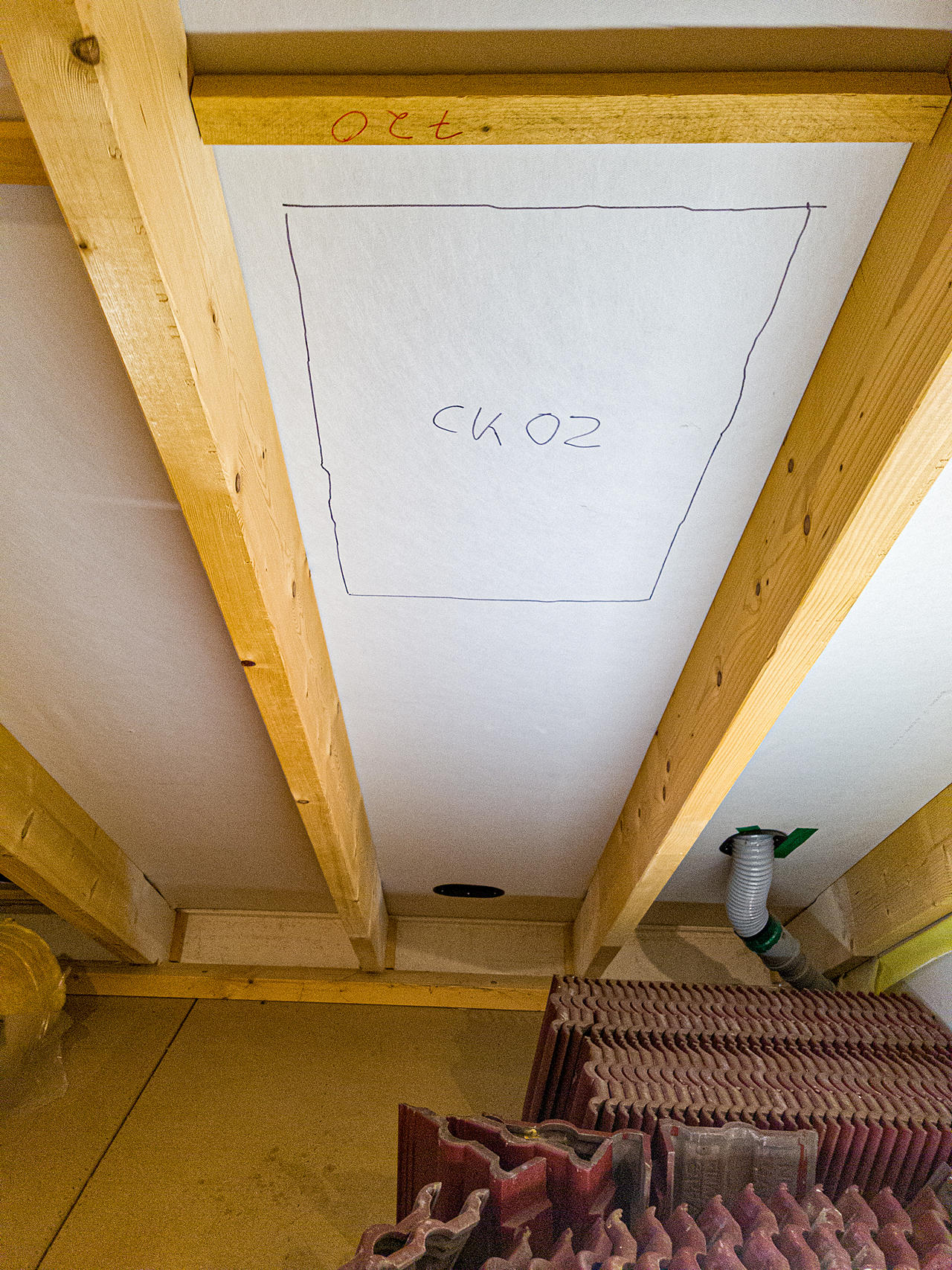

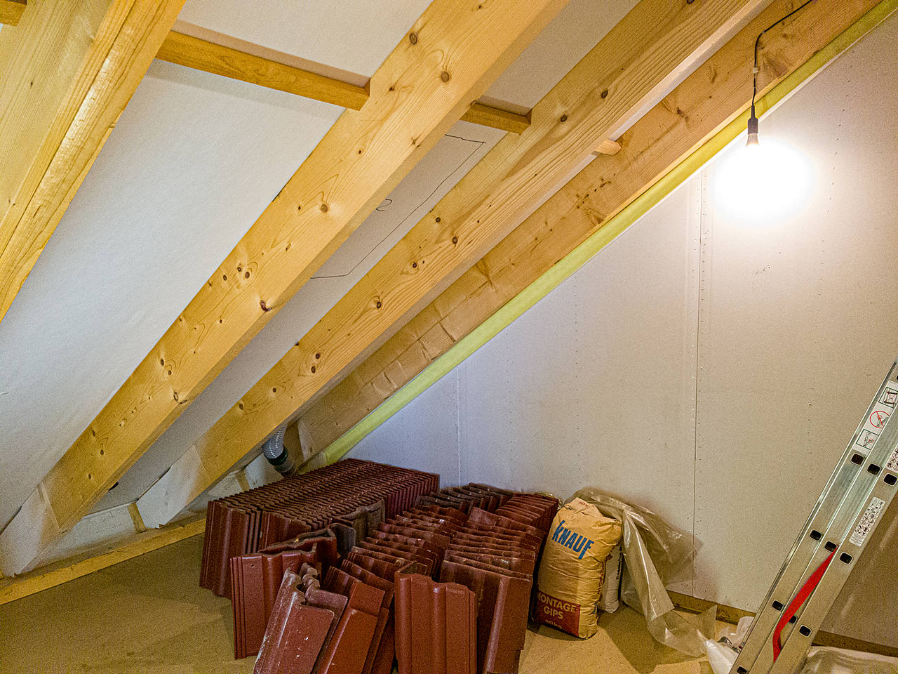

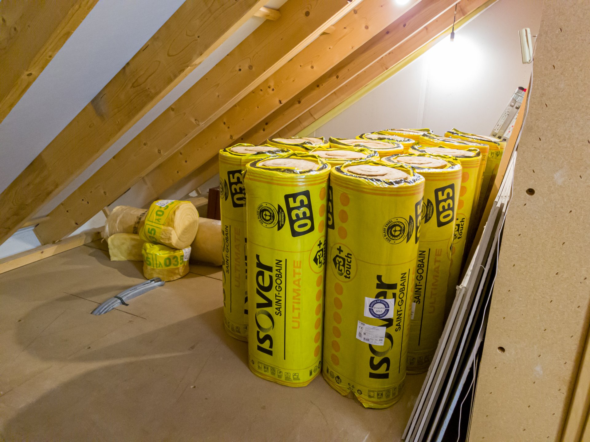

    Aktuell habe ich eine Frage zum Wandanschluß der Dampfbremsfolie an die beiden Giebelwände.
    Die eine Giebelwand geht zum Nachbarhaus (Doppelhaushälfte) und die andere nach draußen.
    Als daß Haus vor 8 Jahren gebaut wurde haben wir den Speicher ungedämmt gelassen um ihn bei Bedarf später auszubauen. Es wurde somit alles vom Hersteller so vorbereitet wie sie auch selber auf der Baustelle weiter gemach hätten.
    Die Giebelwand zum Nachbarhaus hat schon Gipskartonplatten...
    ...die andere Seite noch nicht.
    Soll ich bei der Aussenwand auch erst die Gipskartonplatten anbringen oder zuerst die Dampfbremsfolie auf die Holzwerkstoffplatte anbringen?

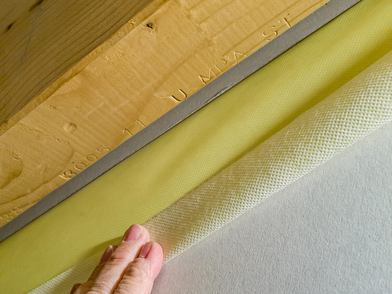

    Was ich leider nicht mehr weiß, ist was das für eine gelb/weiße Folie ist die zwischen den Gipskartonplatten raus kommt.
    Soll ich auch den 2 cm Spalt zwischen Dachbalken und Wand auch dämmen?
    Ich hoffe ich habe mich einigermaßs verständlich ausgedrückt.
    Braucht ihr noch mehr Infos oder Bilder?

    Die einfachste Frage zu beantworten: ja, auch der Spalt ist zu dämmen (was eine Sau-Arbeit ist). Dampfbremse auf die Spanplatte ist auch nicht das Problem.

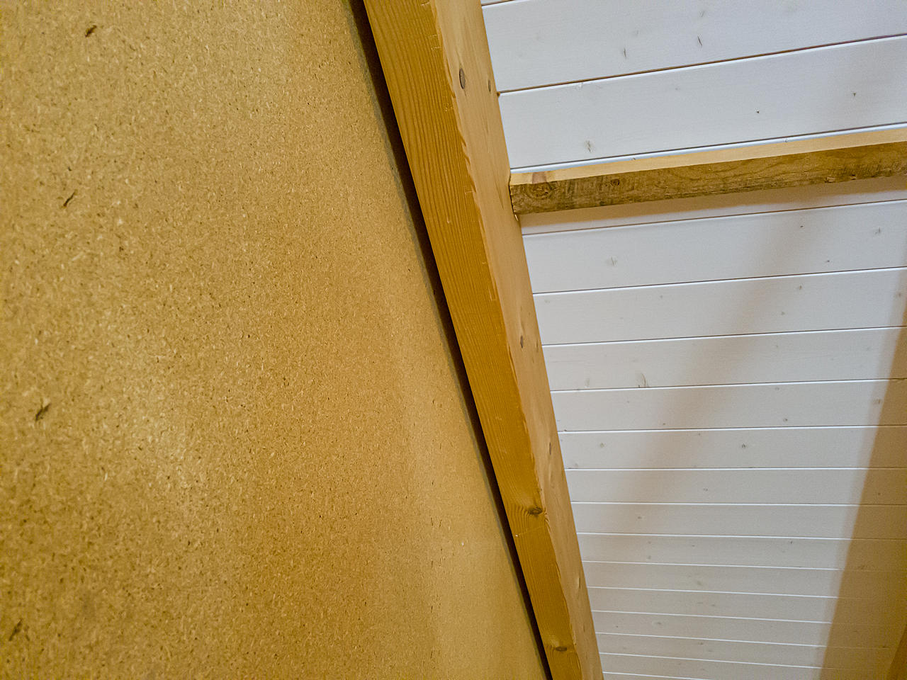

    Momentan weiß ich nicht, wie man mit dem weißen Profilholz umgehen soll. Endet der nachher als Unterschlag außen im Giebel? Wie ist der weitere Aufbau nach außen? Die weiße "Folie": Hmh, ich kenne sowas als "Winddichtungsbahn" kann möglicherweise auch eine Unterspannbahn darstellen. dazu müsste man mal ein Übersichtsbild des gesamten Dachstuhls haben (wäre vorteilhaft). Es geht ja auch um das Konzept. Vollsparrendämmung oder Luftspalt? Ich tippe fast auf Luftspalt...

    Also gut, dann versuche ich die beiden Spalte zu dämmen. Wollte eben wissen ob ich mir die "Sau-Arbeit" ersparen könnte.
    Das weiße Profilholze geht nach aussen am Giebel, das hast du richtig erkannt. Wenn ich das richtig bei einem anderen Weberhaus gesehen habe kommt dort direkt die Dämmung drauf und wird dann mit der Dampfbremse verschlossen. War es das was dich interessiert? Wie der Aufbau exakt ist weiß ich nicht.
    Du bringst mich da auf eine Idee. Ich habe beim Hausaufstellen viele Fotos gemacht. Zum einen zum Dokumentieren aber auch um verstehen wie was aufgebaut ist.
    Da habe ich öfter diese Folie gesehen. Vielleicht finde ich passende Bilder um die Folie zu erklären.
    Das mit dem Konzept Luftspalt mußt du mir bitte erklären.
    Ich werde auf jeden Fall alle Sparren dämmen, das wäre auch damals so vergesehen gewesen.

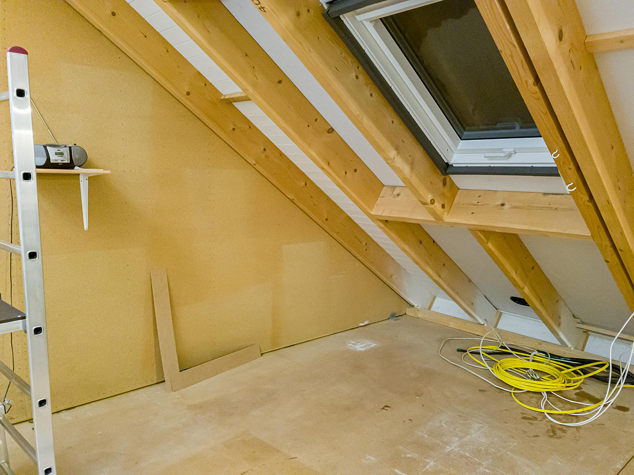

    Einmal zum linke Giebel hin...
    und nach Rechts.
    Und noch im Detail.
    Ich hoffe das reicht dir aus.
    Dirk

    Also, bei der weißen Folie tippe ich mal auf eine Unterspannbahn, die um den Balken geschlagen wurde. Kommt natürlich automatisch die Frage nach dem SD-Wert.
    Luftdicht ist die auf keinen Fall (kann ich mir zumindest nicht vorstellen) Unterspannbahn hängt in den Gefachen nicht leicht durch (sieht zumindest so aus), wäre aber kein größerer Beinbruch.
    Die Frage ist, wie gehts nach draußen weiter? Konterlattung, Dachlattung Ziegel? Dann kannste ne Vollsparrendämmung machen. Nu kommt aber der SD-Wert: Prinzip ist, innen dichter als außen. Danach entscheidet sich die Wahl der Dampfbremse/sperre. Oder man nimmt von vornherein eine feuchtereversible. So, ob Du dann die eine Giebelwand dann damit noch bepflasterst, von mir aus, wenn Du Langeweile hast. Ich meine, das ist nicht notwendig. Die Anschlüsse zur Decke sind jedoch abzukleben.
    Nachtrag zu den Folien: oder sind das zwei verschiedene Folien ( eine gelb eine weiß)?

    Ah, Ok jetzt verstehe ich dich.
    Es sind definitiv zwei verschiedene Folien. Das habe ich auf meinen Bildern herausgefunden.
    Die weiße, hinter den Balken, ist eine Unterspannbahn. Davor kommt eine Konterlattung und dann die Dachziegel. Vielleicht kommt es auf den Bildern schlecht raus, aber die Unterspannbahn hängt nicht durch. Sie ist absolut stramm gespannt. Das haben die bei der Produktion in der Halle schon gemacht.
    Die andere Folie ist auf der einen Seite Weiß und auf der anderen Gelb.
    Sie nennt sich Dampfbremspapier und liegt zwischen Gipskarton und Holzwerkstoffplatte. Das wurde wohl nur bei den Aussenwänden gemacht.
    Bei der bin ich mir nicht ganz sicher ob ich soetwas auch noch anbringen muß. Auf den Bildern habe ich zumindest keine Klebungen oder ähnliches gesehen bei denen die Folien der Aussenwände zusammengebracht wurden. Sie ist auf jeden Fall keine luftdichte Folie.
    Ich kann also auf der Aussengiebelwand Gipskartonplatten anbringen und werde die Dampfbremsfolie dann darauf befestigen.
    Nach Innen werde ich so weiter machen, das ich zwischen den Sparren eine Vollsparrendämung einbringe, dann eine feuchtevariable Klimamembran mit Vlieskaschierung, dann Konterlattung und zum Schluß Gipsfaserplatten.

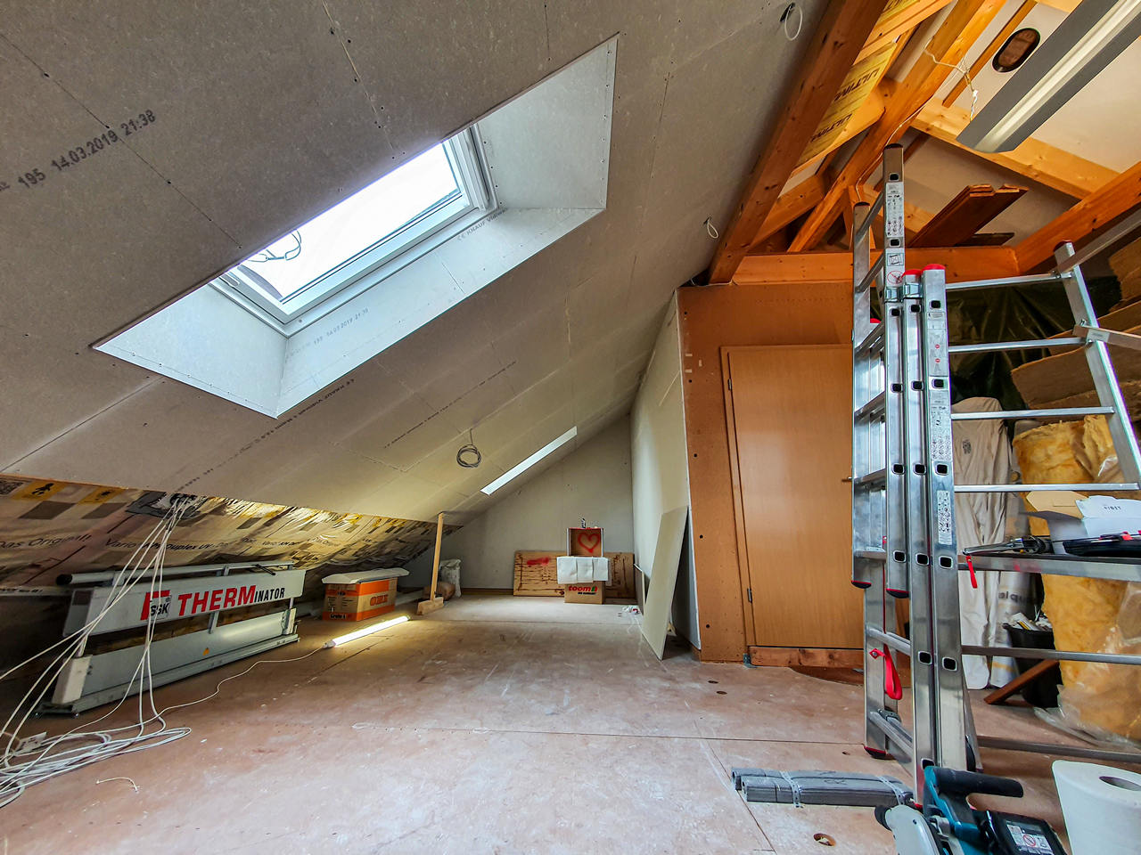

    Bei Interesse kann ich gerne noch weitere Bilder zeigen.
    Ich hab welche vom Hausbau gefunden vom leeren Dachstuhl, aus denen mal sehr viel sieht.

    Giebeldampfbremse ggf mit der neuen Dampfbremse unter den Sparren verkleben.
    Spalt zwischen Wand und Sparren mit Stopfhanf ausstopfen.
    Dämmung zwischen den Sparren mit Zelluloseeinblasdämmung, Holz- oder Hanffaserdämmplatten dämmen-

    Dampfbremspapier, jo, die ist dann auch luftdicht.
    Neue Dampfbremse an die alte ranarbeiten. Beim anderen Giebel: Dampfbremse auf die Spanplatte , abkleben, dann Gips drauf. Ob Du die Dampfbremse dann über die gesamte Gibelwand ziehst, wie gesagt, wenn Du viel Langeweile hast. Ich würd die Stöße der Spanplatten abkleben (sofern vorhanden) und gut ist. Müsste man aber auch den Gesamtaufbau der Wand betrachten. Bei u-wert.net kannste mit dem Wandaufbau rumspielen und schauen, ob und wieviel Tauwasser entsteht.
    Den Vorschlag mit der Zellulosedämmung einblasen vergesss mal ganz schnell, das geht so ohne weiteres nicht.

    Es hat zwar etwas länger gedauert weil ich nur nach der Arbeit oder am Wochende was tun konnte, aber der erste Teil ist fertig.
    Ich hoffe die nächsten Abschnitte gehen jetzt etwas schneller.
