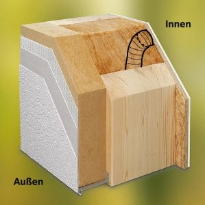

    Guten Morgen Community,
    wir bauen gerade unser Fertighaus in Holzständerbauweise.
    Nachdem der Elektriker seine Arbeiten abgeschlossen hat, habe ich direkt eine Frage an euch. Wir planen den Fernseher an einer Außenwand hängend. Darunter soll ein TV Schrank gestellt werden in dem die restlichen Gerätschaften ihren Platz finden sollen. Hinter diesem Schrank sind Steckdosen und nun auch ein 50mm Leerrohr, dass in der Außenwand nach oben zum TV läuft und da dann wieder rauskommt.
    Der Wandaufbau bei unserem Hersteller sieht wie folgt aus:
    60mm Holzfaser-Wärme-Dämmplatten
    240mm verleimtes Schichtholz mit Wärmedämmung (Glaswolle)
    12mm Holzwerkstoffplatte + Dampfbremse
    12,5mm Gipsbauplatte
    Als ich den Elektriker zum Schluss fragte, wie das Leerrohr dort noch befestigt wird, sagte er einfach mit Bauschaum ausfüllen, sodass nur noch das Rohr zu sehen ist, den Rest macht der Gipser/Maler.
    Klang für mich mehr nach einer Bastellösung als nach einer Vorgehensweise die (laut Elektriker) immer so gemacht wird.
    Ich möchte das erst mal nicht anzweifeln, aber mir kam ein weiterer Gedanke, zu dem ich gern eure Meinung hören möchte.
    Das Rohr läuft jetzt unten und oben aus der Wand in den warmen Wohnraum. Heißt theoretisch hat es in diesem Rohr Raumtemperatur, sagen wir 22°. Außen haben wir -10° und dazwischen ist jetzt nur noch die 60mm Holzfaser-Wärme-Dämmplatte und die Glaswolle. Die Glaswolle sehe ich noch durch das Loch in der Wand, das Leerrohr drückt diese also nun gegen die Holzfaser-Wärme-Dämmplatte.
    1. Ist das nicht eine Wärmebrücke?
    2. Könnte es nicht passieren, dass sich Kondenswasser um das Rohr (oder im Rohr) bildet und in der Wand nach unten tropft (oder aus dem Rohr läuft)?
    Vielleicht bin ich da jetzt zu pingelig, aber könnte das nicht tatsächlich passieren?
    Viele Grüße
    Michl

    Bitte mach eine Skizze von dem kompletten Wandaufbau und dann soll der Eli dort eintragen in welcher Ebene sein Leerrohr verläuft und wie er es luftdicht/dampfdicht in die Dampfsperre eindichten will.

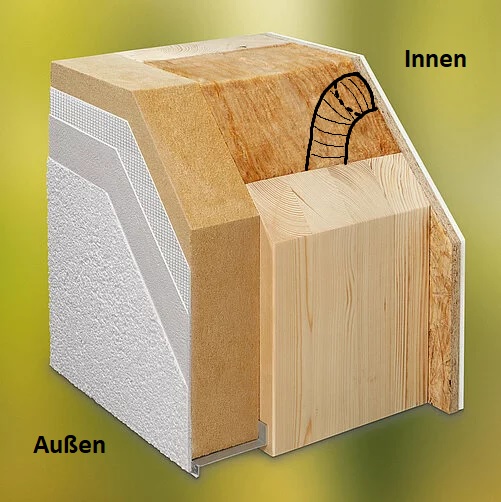

    Ist zwar nur ein Bild aus dem Netz, aber genau das ist auch unser Wandaufbau. Ich hab mal fachmännisch das Lehrrohr eingezeichnet, abdichten würde er es einfach mit 1K Bauschaum, sodass der dann aus dem Gipskarton schauen würde.
    Meine Idee wäre, wie bei den Steckdosen eine winddichte UP Dose auszuschneiden, das Leerrohr durchführen und sauber mit irgendeiner Klebemasse abdichten. Dann sollte es zumindest genau so dicht sein wie die Steckdosen. Machen würde ich das lieber selbst, ich brauch zwar nen halben Tag dafür, aber es wäre sicher besser gemacht als von nem Elektriker, der es in 10 Minuten hinfrickelt.

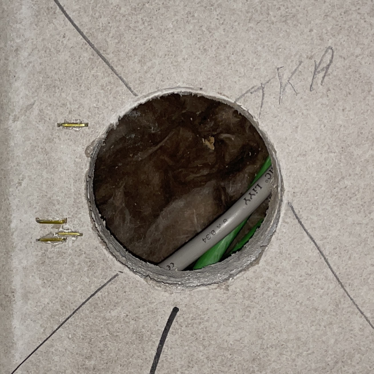

    Das hier ist ein solches Loch in unserer Außenwand, hier fehlt zwar noch das Leerrohr, aber hier schaut es dann einfach raus (ich hab kein Bild vom Leerrohr gemacht).
    (Um Löcher wie diese wieder zu verschließen, schneiden sie ringsum ein etwas größeres Loch nur durch den Gipskarton, kleben dann grünes Klebeband (Rissan) auf die durchschauende OSB Platte und fertig. Das verschließt dann der Gipser irgendwann. Das nur nebenbei erwähnt.)

    Wie kommen denn die Kabel in die Dämmebene des Fertigwandaufbaus? Schlitzt euer Eli da überall die GK, DB und OSB auf?
    Ich würde da bitte gar keine Leerrohre reinkloppen sondern nur die Einzelleitungen durch die Dämmung führen und dann an den Entnahmestellen winddichte UP-Dosen einsetzen, so bleibt die Sache wenigstens winddicht und halbwegs dampfdicht.
    Und wenn ihr doch Schlauch einzieht, dann braucht der nicht luftdicht an die UP-Dose angepfuscht werden.

    Der Reihe nach, der Elektriker hat überall Löcher in die Wand gemacht, bis zur Dämmebene, um die Kabel durchzuziehen (das ganze Haus sieht aus wie Schweizer Käse). Die beiden Löcher für das Leerrohr sind nach dem selben Prinzip gemacht, von unten durchschieben bis es oben zu sehen ist und dann raus ziehen.
    Ohne Leerrohr wird es nicht gehen, ich weiß heute ja noch nicht, was ich später mal für Kabel da oben brauch, die bekomm ich selbst ja nie wieder durch die Wand gezogen, wenn es nicht jetzt im Rohbau gemacht wird.
    Warum sollte Leerrohr nicht an die UP Dose angestöpselt werden? Wenn ich das nicht mache, liegt das Rohr entweder lose da drin und ich seh weiterhin bis zur innen liegenden Dämmung durch oder der Elektriker sprüht (meiner Meinung nach noch mehr Murks) einfach Bauschaum rein, bis der Schlauch irgendwie aus der OSB Platte, bzw. Gipsplatte schaut. Ob das dann dauerhaft gut abgedichtet ist?

    Dafür gehört er schon mal standrechtlich erschossen, weil er dann überall Löcher in die Dampfsperr- und Luftdichtheitsebene geschlagen hat!
    Dann denk halt JETZT nach!!! Dein Wandaufbau ohne raumseitige Installationsebene ist halt Kacke (also 80er Jahre) und eigentlich nicht für solche Bastellösungen vorgesehen. Wenn du es trotzdem "richtig" bzw. halbwegs zukunftssicher machen willst, dann ist das viel Gebastel um die Dichtheit dann wieder hinzubiegen sonst zieht dir feuchtwarme Raumluft später in die Dämmung und dort schimmelt es dann fein vor sich hin.
    Weil der Nippel nicht durch die Lasche passt!
    Das wäre nicht schlimm. Wenn du ein Kabel nachziehen willst nimmst du an beiden Enden die winddichte UP-Dose raus und fädelst das neue Kabel durch das Rohr und in die Dosen und setzt dann die winddichte UP-Dose bündig und dicht wieder ein. Das wäre dann zumindest so semi-professionell

    Weil ich WINDDICHTE Unterputzdosen einbauen lassen würde so dass kein Luftverbund zwischen Raumluft und Leerrohr vorliegt.
    Und wenn das Leerrohr an der Innenseite der Wanddämmung verläuft wird es auch nicht kalt da drinnen.

    Dein Problem ist hier weniger, dass Luft ins Rohr kommt und dort kondensiert. Das Rohr raumseitig ist warm genug. Dein Problem ist, dass feuchtwarme Raumluft in die Dämmung kommt und dort kondensiert. Jedes Kabel musst du so anschließen, dass die Luftdichtheit deiner Wand erhalten bleibt

    Bei einem raumseitig der Dämmung angeordneten Rohr, das nur Öffnungen zur Raumluft hat, wüsste ich nicht, warum es im Rohrinneren zu Kondensation kommen sollte. Dass die Dämmung in dem Bereich ein kleines bisschen gestaucht wird, halte ich auch für vernachlässigbar. Die Einbindung des Rohrs muss aber luftdicht ausgeführt sein.
    Persönlich würde ich da einen flachen Kabelkanal auf der Wand vorziehen.

    Direkt am raumseitig der Dämmung angeordneten Rohr sollte keine Kondensation auftreten. Falls die Einbindung nicht luftdicht ist, wird aber die Feuchtigkeit in der Dämmung kondensieren.
