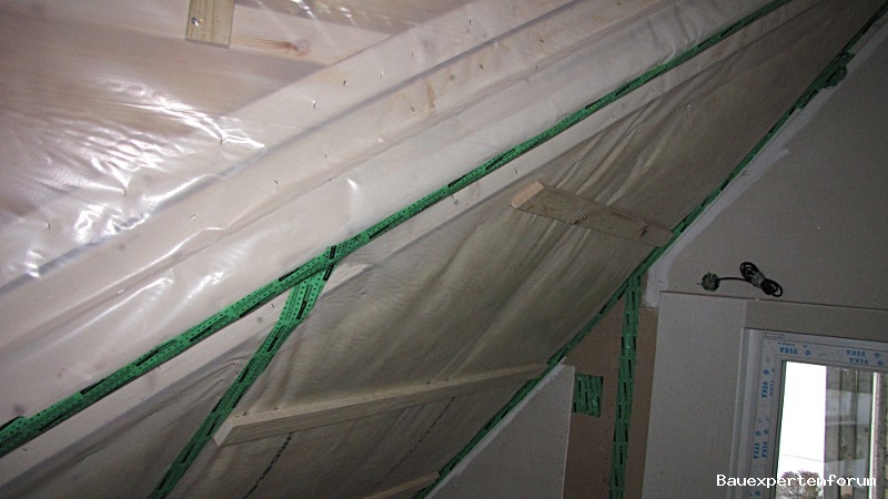

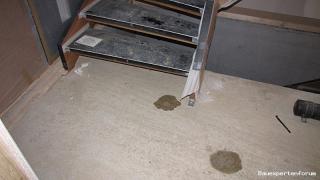

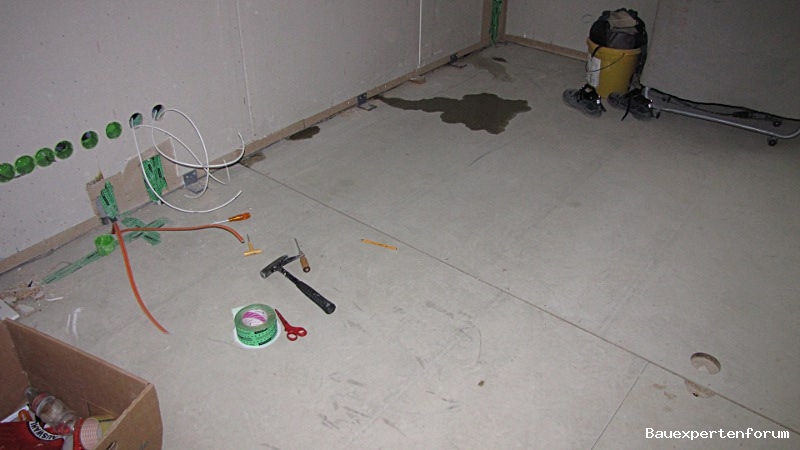

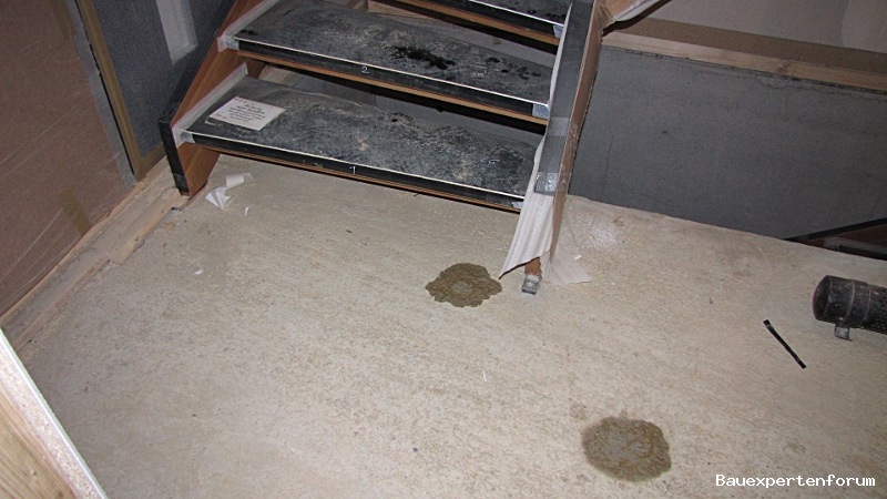

    Hi,
    vor knapp 14 Tagen wurde unser Fertighaus (Auftrag schlüsselfertig, renommierter schwäbischer Hersteller) gestellt. Am zweiten Tag wurden die Dachziegel geliefert, aber vom Montagetrupp nicht verbaut. Das Dach ist von innen gedämmt und von außen mit Folie und Sparren bedeckt.
    Der Montagetrupp ging Donnerstag ins Wochenende. Seit Freitag regnet es, leider auch ins Haus. Ein Dutzend Stellen oder mehr im OG sind betroffen.
    Der Bauleiter unserer Ferighausfirma ist informiert; ich erwarte ihn morgen früh an der Baustelle.
    Zwei Fragen:
    1. Was wäre die korrekte Vorgehnesweise, um den Schaden zu beheben?
    2. Welche Vorschläge habe ich seitens des Bauleiters zu erwarten?
    Viele Grüße
    nilssohn
    [​IMG] [​IMG]
    [​IMG] [​IMG]

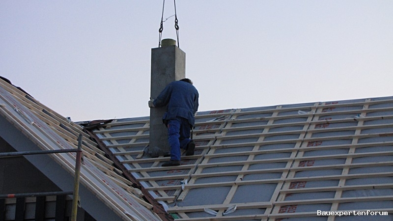

    Dachaußenbild mit nicht zu identifizierendem Monteur:

    Ich muss die Sachlage konkretisieren: Es gab bisher keine "nicht vereinbarte Bauzeitunterbrechung". Der Trupp arbeitet Montags bis Donnerstags seit 22.11.11. Das soll so weitergehen bis zur Fertigstellung und Übergabe Ende Januar, avisiert ist der 27.01.12. Einen garantierten Fixtermin gibt es aber nicht.
    Warum das Dach nicht gleich gedeckt wurde, weiß ich nicht. Ich bin davon ausgegangen, dass die Monteure wissen, was sie tun. Natürlich ist mein Vertrauen nun mehr als erschüttert.
    Eine Bauzeitunterbrechung wird es faktisch dann geben, wenn der Trupp das Dach jetzt neu aufbauen muss, anstatt sich weiter um den geplanten Innenausbau zu kümmern. Die Dachteile waren bei Aufbau fertig gedämmt, mit Folie bespannt und mit Dachsparren versehen angeliefert worden. Ich nehme an, dass dann beim Verkleben der Folien zwischen den Dachteilen und an den Dachflächenfenstern nicht ordnungsgemäß gearbeitet wurde.

    Das Dach wurde an den sensiblen Übergängen zwischen den Dachelementen und an den Dachfensterrahmen sowie dem Kamin nach Angaben der Monteure unmittelbar vor der endgültigen Dacheindeckung nochmals verklebt. Ich werde das glauben, obwohl ich den Eindruck hatte, auch noch zwei Tage nach der Dacheindeckung "neue" Wasserflecken auf den Böden des OG zu sehen. Für die Darstellung der Monteure spricht, dass es in den zehn Tagen danach weiter geregnet hat, ohne dass neues Wasser im Haus sichtbar wurde.
    Nach mehreren Begehungen, auch zusammen mit dem SV, wurde nun vereinbart, den überwiegenden Teil der Glaswolle im Dach auszutauschen, mindestens alles, was nachweislich feucht oder nass war. Außerdem wird kommenden Dienstag ein vorgezogener BlowerDoor-Test durchgeführt, um Undichtigkeiten aufzuspüren, ebenfalls in Anwesenheit des SV. Bei Entfernen des Glaswolle haben wir allerdings kleinere Beschädigungen in der äußeren Dachfolie gefunden, die sofort verklebt wurden. Ein gutes Gefühl erzeugt das nicht, insbesondere da der BlowerDoor-Test, wie er jetzt durchgeführt werden soll, (nämlich am von innen offenen Dach) nur größere Lecks aufdecken können soll.
    Ins Haus scheint nach der Dacheindeckung kein neues Wasser eingedrungen zu sein. Es ist allerdings schwierig, in letzter Gewissheit festzustellen, wo es sich bei der festgestellten Feuchtigkeit überall an der Unterseite der äußeren Folie (die von außen an die Dämmwolle grenzt) um eingetretenes Niederschlagswasser und wo um kondensierte Luftfeuchtigkeit handelt.
    Ich bin trotzdem guter Hoffnung, dass das Dach nun dicht ist. Die gefühlte Atmosphäre ist trocken und warm, letzte Stichproben (nach Entnahme der feuchten Glaswolle) waren ohne Befund.
    Dies alles nur als vorläufiges Fazit. Eine Ferndiagnose erwarte ich von den Lesern nicht. Mir war schon damit geholfen, in meinem Entschluss bestärkt zu werden, sofort einen externen Fachmann hinzuzuziehen. Mal sehen, ob es mir gelingt, den Hausbauer an den SV-Kosten zu beteiligen.

    ich seh auf den bildern ein paar sachen, die besser gelöst sind als üblich.
    sooo schlecht kann dein hausbauer nicht sein - billig ist er auch nicht (wenn´s der ist, den
    ich vermute).
    dann würde ich aber was anderes als folie, folie, folie erwarten, zumal so einige probleme
    bekannt sind.
    schick mir doch mal ne pn mit dem namen der äusseren plastiktüte - ich sammel sowas ;)

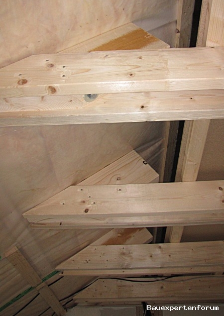

    Wenn ich das hier richtig sehe sind wir uns eig alle einig, das diese Unterspannbahn wohl nix mehr auf dem Dach eines Wohnhauses zu suchen hat, schon mal garnicht Quer verlegt.. und auch schonmal garnicht so das sie an der Traglattung anliegt. so wird das ganze regenwasser gegen die konterlatten geleitet und dort wo der nagel ist dringt es dann ein..
    Die USB sollte eig Naht und Perforations geschütz sein Stichwort Nagelbänder und abklebung der Überlappungen..

    Mhhh... Wohl ein bisschen zu gut gemeint mit der Dämmung...
    Da gibts ja NULL Hinterlüftung!!!
    Das würd ich mal als Mangel behandeln lassen! Das würd ich so nicht abnehmen...
