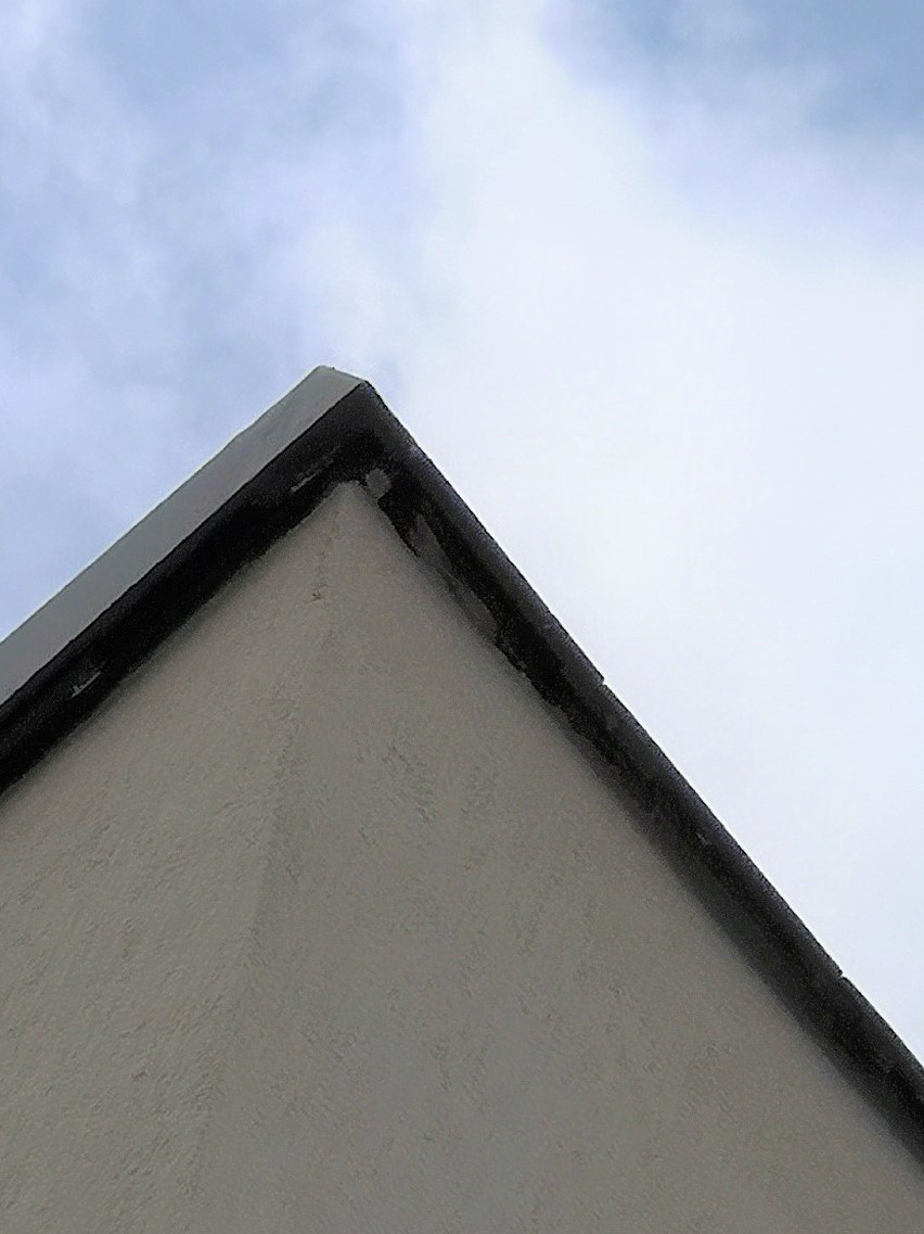

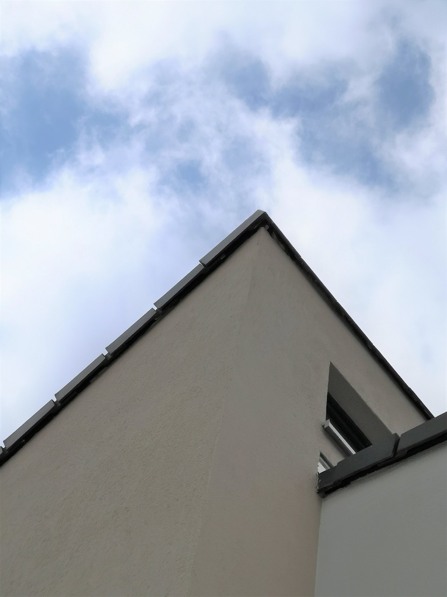

    wir haben im Oktober 2017 ein Fertighaus ohne Dachüberstand gebaut. Den Innenausbau haben wir größtenteils selbst erledigt, die Aussenarbeiten wurden alle durch den Hersteller durchgeführt.
    Seit Anbeginn der Dacheindeckung frage ich mich, ob der Wandanschluss der Ortgangsziegel korrekt durchfgeführt ist. (Nach Maßgabe der zu dem Zeitpunkt üblichen Technik)
    Die Ortgangziegel liegen einfach an der Wand auf. (An der Stirnseite mit Spalt wie auf dem Bild zu sehen) Kein Ortgangblech oder andere Abdichtung wurde verwendet. An den Ecken kann ich sogar von unten die Dachlatten sehen, da der Eckziegel etwas zu weit von der Wand wegsteht. Zumindest an der Stirnseite hätte man hier doch von unten ein Blech oder etwas ähnliches verwenden müssen, oder? Es besteht doch sonst die Gefahr, dass bei starkem Wind Regen unten durch gedrückt wird?
    Ich würde mich freuen wenn sich hier ein Dachdecker oder Experte einmal kurz helfend dazu äußern würde.

    Auf den Fotos ist nicht wirkliche viel zu erkennen. Aber ein Blech gehört bei Ortgangziegel in der Regel nicht noch zusätzlich drunter.
