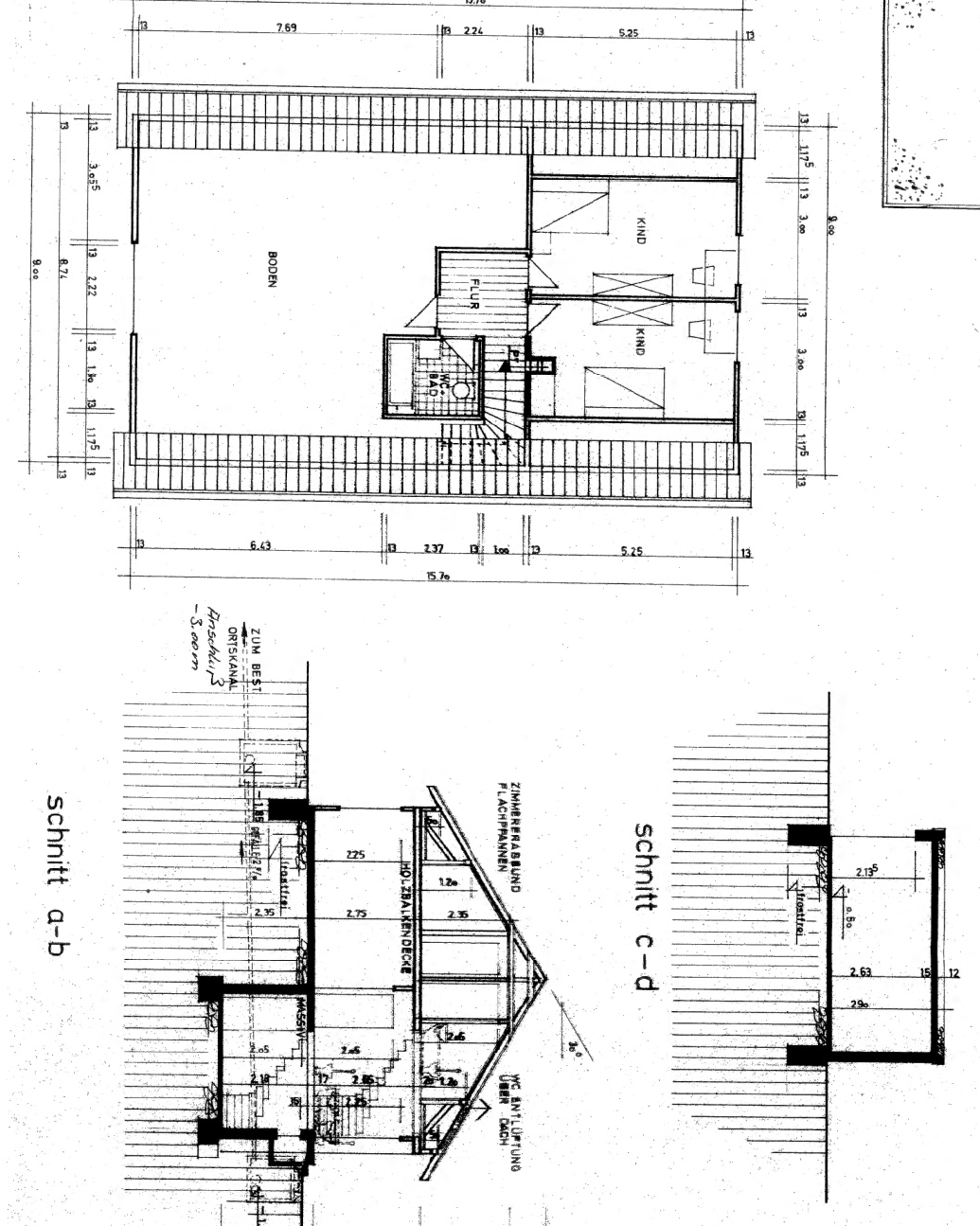

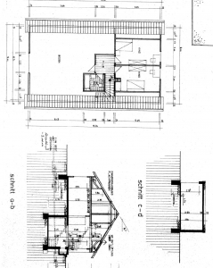

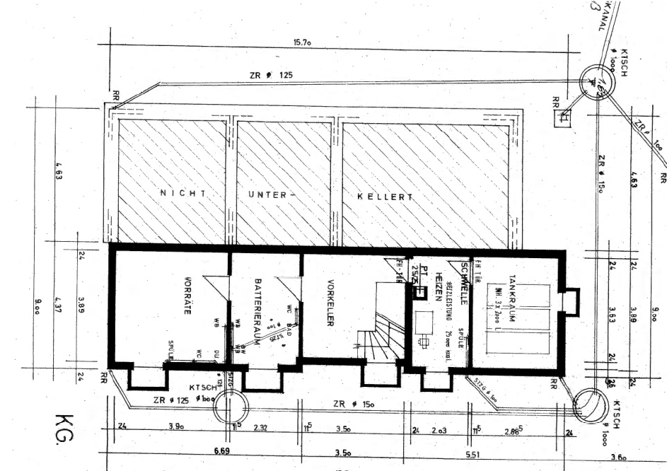

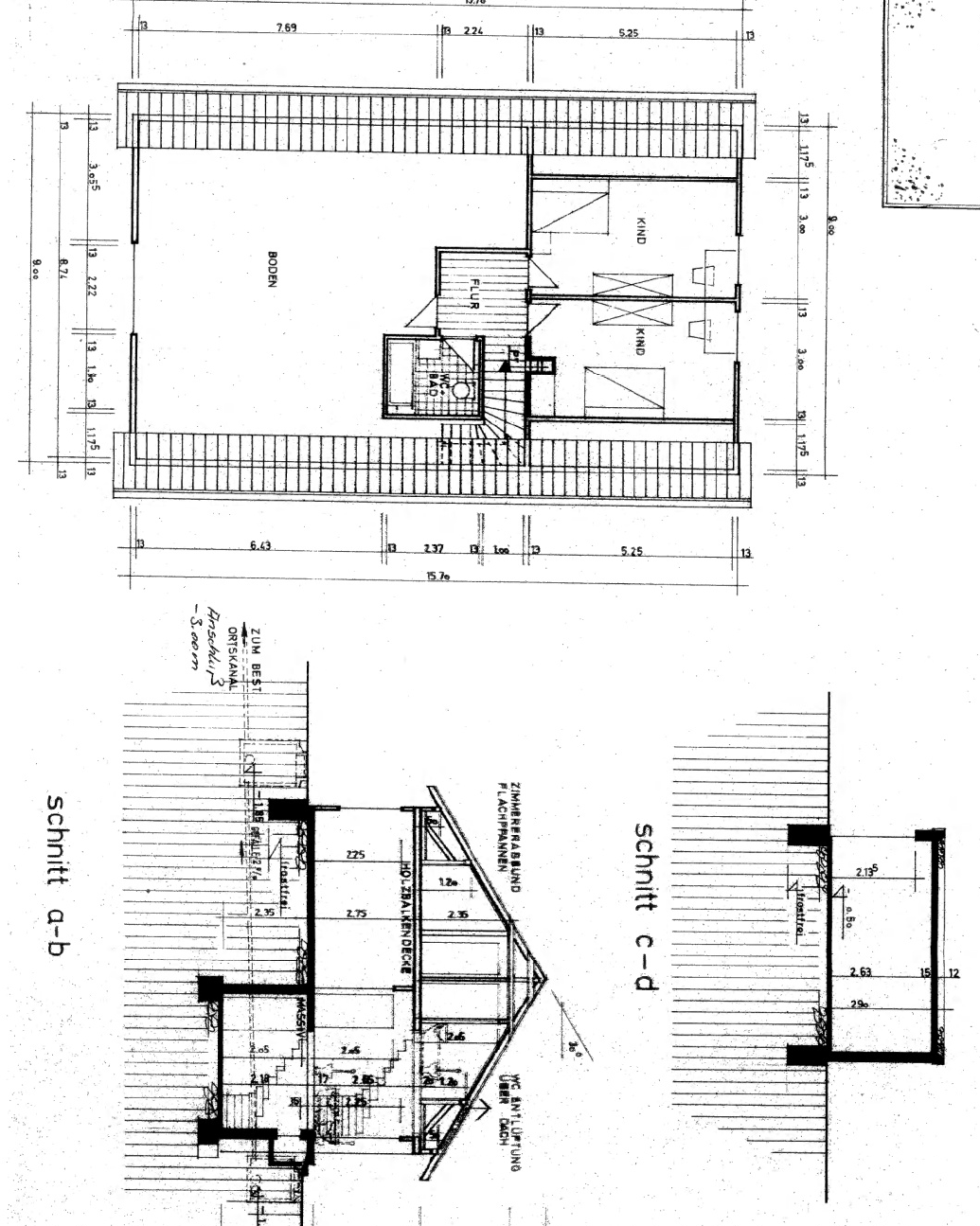

    Danke für eure Unterstützung. Folgende Daten kann ich euch bereits geben. Weiterhin habe ich bei der SLUB Dresden das Fertighausverzeichnis Heft 97 gefunden. Hier sollten noch mehr Infos zu diesem Hersteller vorhanden sein. Versuche hierüber gerade an Info´s zum Aufbau der Hoher Fertighäuser zu kommen.
    Hersteller/System: Hoher Fertighaus, Baienfurt (Firma gibts nicht mehr)
    Baujahr: 1971
    Wohnfläche: 175m²
    Erweiterter Anbau: Windfang vor der Eingangstüre aus Holzfachwerk mit gedämmten Holzfüllungen (1985 angebaut)

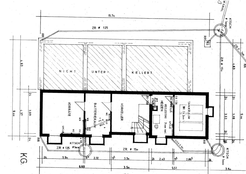

    Keller: Vollunterkellert (im Plan nur teilunterkellert) - Massivdecke
    Dachdämmung: 12cm Sparre, 8cm Dämmung (gemessen)
    Wanddämmung: Vorauss. 6cm Dämmung, Rolladenkästen nicht gedämmt - nicht abgedichtet
    Endenergiebedarf: 326 kWh/m²*a (H)
    Wärmeerzeuger: Tieftemperatur Heizung (Heizöl) 2012
    Erneuerbare Energien: Solaranlage für Warmwasser (primär jedoch über Heizöl) 2012
    Fenster: Kunststofffenster, zweifach verglast 2005
    Elektrik: Dreiadrig
  11. DWL
    DWL
    06.01.2024
    10
    Hier nun noch ein paar weitere Infos die ich beschaffen konnte:
    Über eine Einschätzung würde ich mich freuen.

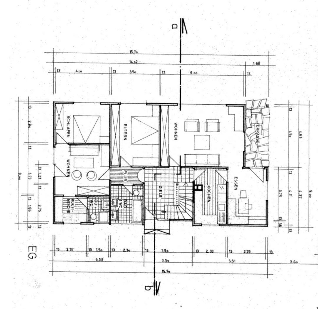

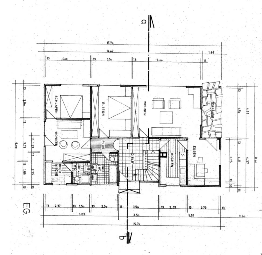

    Ich hatte eigentich erwartet, Du liefertest zunächst das Erdgeschoß nach (?)
  13. DWL
    DWL
    06.01.2024
    10
    Außenwände des Erdgeschoss sind doch ebenfalls in den oberen Ausführungen mit dabei?
  14. 11ant
    11ant
    28.02.2017
    2.459
    1.535
    Bauherrenberater
    RLP Nord

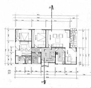

    Aber einen Grundriß gibt es nur vom Keller und vom Spitzboden.
  15. DWL
    DWL
    06.01.2024
    10
    Oh mein Fehler. Anbei noch der Grundriss vom EG.
