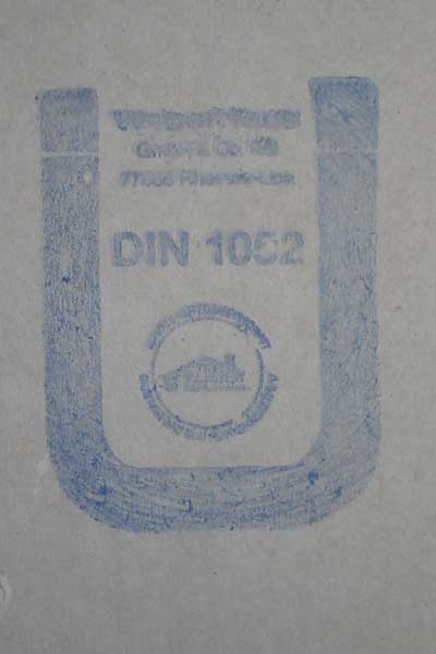

    ich habe auf einigen GK Platten einen Stempel vom Haushersteller gesehen, ich schau mal ob da eine DIN zu sehen ist

    Aha , Industieplatten, die gelangen nie in den Handel, Made in fernost, oder näher, ( komplette Fertigungsstrassen von veralteten Anlagen eines namhaften Herstellers wurden z.B. nach China geliefert ) ähnlich wie bei Profilen, es tauchen immer wieder Profile und Platten auf, die nicht der EN oder DIN entsprechen.
    Herkunft unbekannt .
    Geprüft wird das System, deshalb die Beschreibung
    steht da nicht " beplankt einlagig mit Gipskartonplatten xxx mm nach DIN " ?
    ruf doch mal bei der Hottelinie an :biggthumpup:

    Hier mal ein Foto vom Stempel

    DIN 1062 - hat das nicht was mit der durchlässigkeit zu tun ?
    DIN 18180 Gipskartonplatten - Arten, Anforderungen, Prüfung ersetzt durch EN 520

    DIN 1062 hat mit Beschichtungen zu tun, m.W. nichts mit GK

    mit dem Bild aber auch nicht, da steht DIN 1052....
