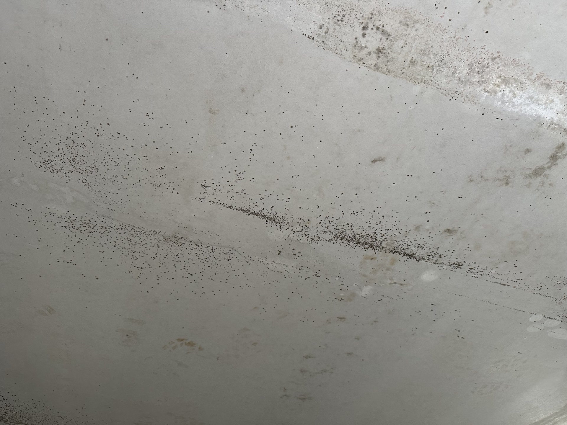

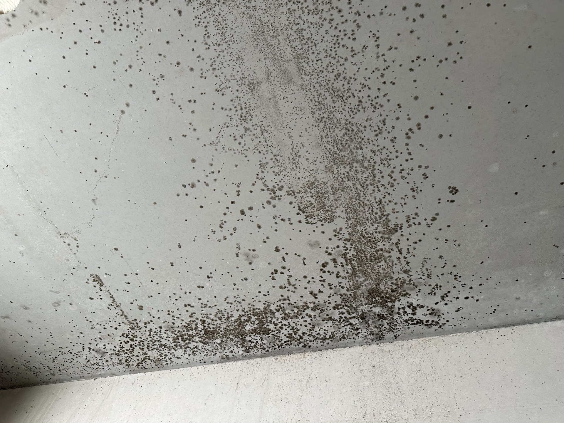

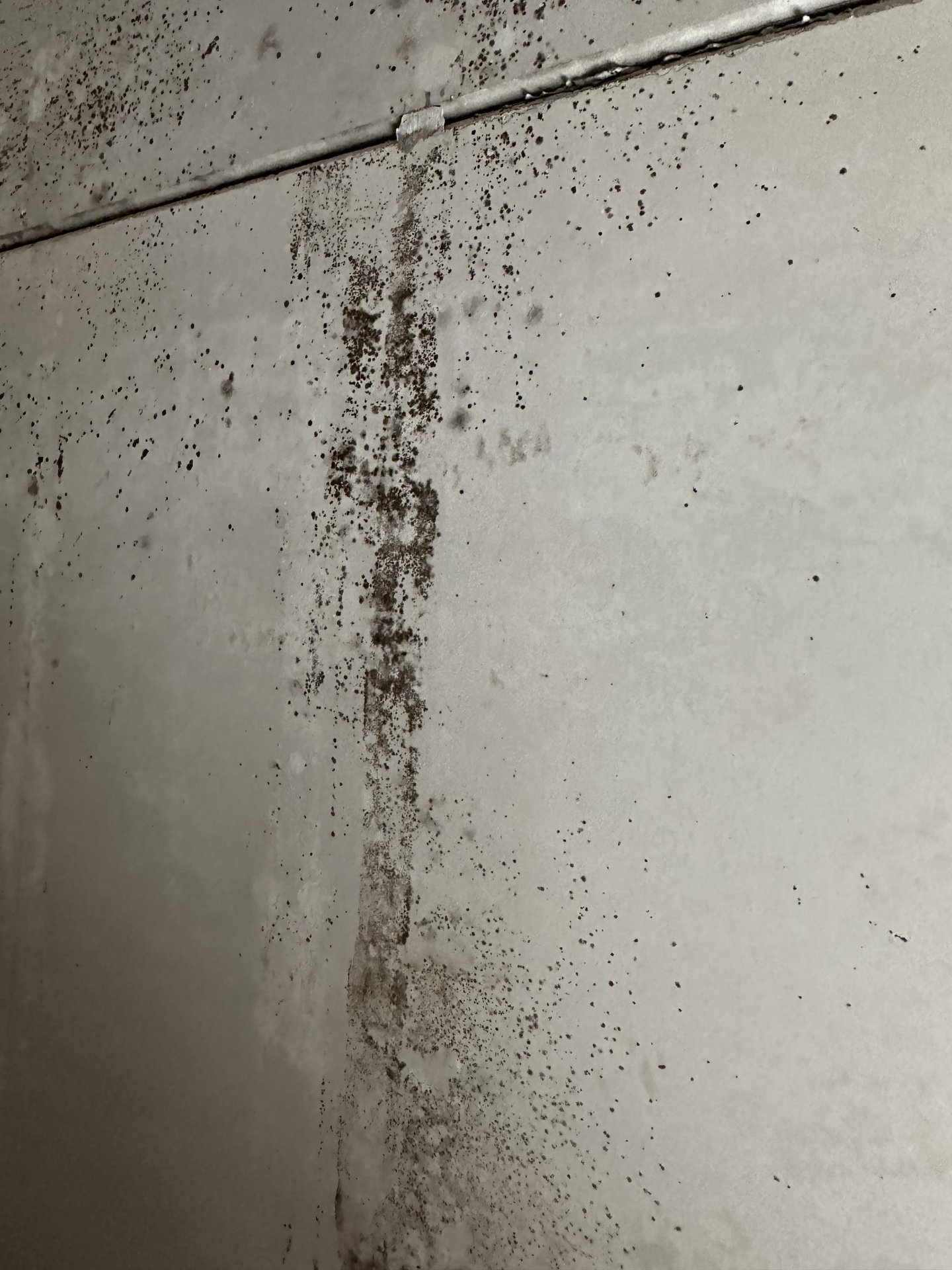

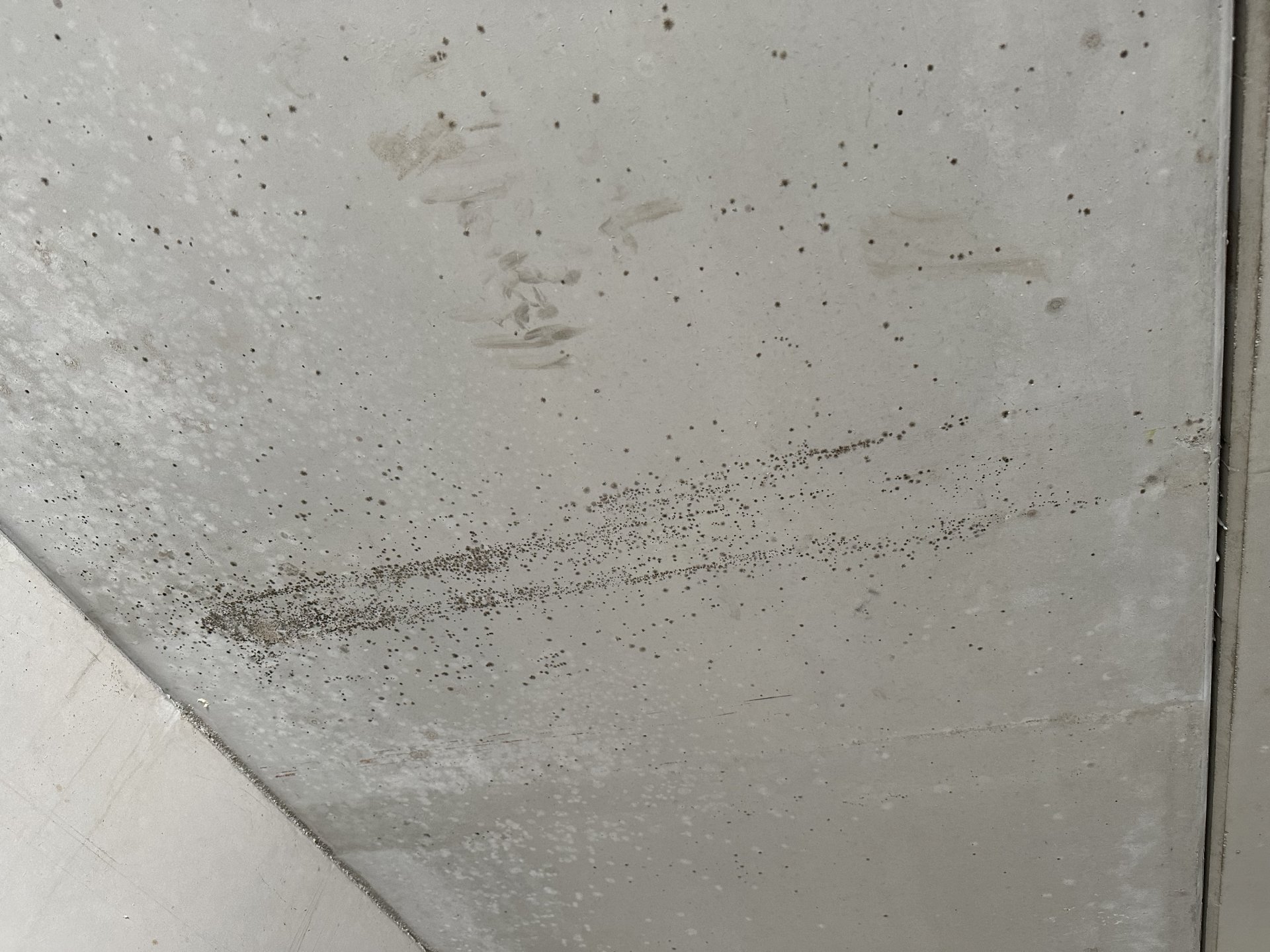

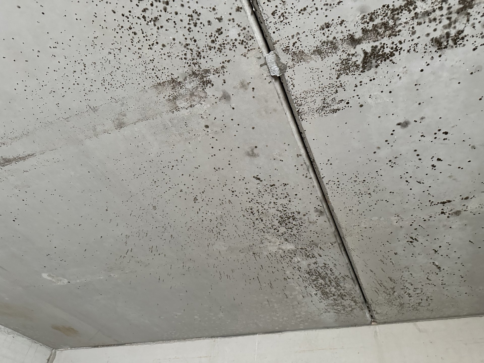

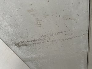

    Wir haben einen Keller der seit Februar nun steht. Wir warten aktuell auf das Haus und Pumpen den Keller regelmäßig aus.
    Jetzt sind uns folgende Flecken an der Decke aufgefallen.
    Ist das schon Schimmel oder eine Vorstufe?
    Wie entfernen wir das ganze fachgerecht?
    Danke Grüse Jan

    Schimmel kann in einem nackten offenen Keller nicht überleben…
    Lassen Sie erstmal alles fertig werden.
    Danach alles trockenlegen und heizen/lüften

    Hallo @Yilmaz danke für deine Nachricht.
    Sollten wir den Schimmel nicht entfernen bevor das Haus kommt?
    Kann der Schimmel in den Beton eindringen und wir bekommen ihn nie wieder weg?

    Ich glaub nicht das es Schimmel ist…
    Es sind diverse Ablagerung, dreck, Fett, öl o. ähnliches…
    auf jeden Fall prüfen und entfernen

    Beton bietet dem Schimmel keine Nahrung. Die Oberfläche ist vermutlich verdreckt, eventuell von der Schalung. Falls der Dreck organisch ist, können die Pilze da gedeihen. Nach einer gründlichen Reinigung und Abtöten der Sporen (z.B. mit Isopropanol) sollte das Thema durch sein.

    Naja das war bei Keller Stellung noch nicht da mit was entfernen wir das am besten?
    Es ist auffällig das es eben da ist wo Holz Balken zum stützen waren.
    generell die Frage kann Schimmel in Beton einziehen oder nicht?

    Ja , aber bei dir nicht , dazu ist der Beton noch zu hydraulisch und wie Vollnormal bemerkte entziehe den organischen Anteil bei Neubau langt oft ein Chlormittel oder Alkohol ( Haushalt übliches ).
