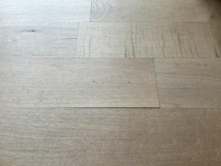

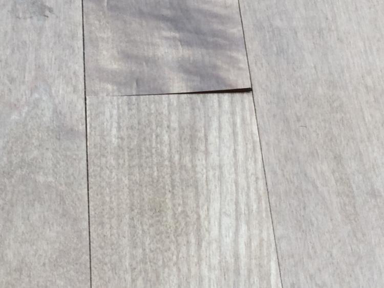

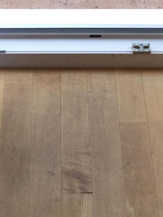

    bei meinem vor 3 Jahren von einer Fachfirma verlegten Fertigparkett der verklebt wurde haben sich einige Stellen angehoben, anbei habe ich Bilder beigefügt.
    Es handelt sich bei der Holzart - auch wenn das wahrscheinlich nicht wichtig sein dürfte - übrigens um kanadischen Ahorn
    Wurde da beim verkleben oder anderweitig gepfuscht?

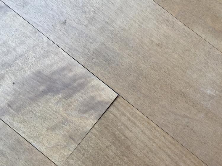

    Hallo, ich habe jetzt leider das gleiche Problem. Bei mir sind es auch 3 Jahre her, dass ich den Boden ( Eiche Dielenboden - 3schicht - Klick Parkett) geklebt habe. Ich selbst bin Schreinermeister und habe es ordentlich gemacht. Das Problem ist erst vor wenigen Tagen aufgetreten und ich kann es mir nur so erklären, dass die Trägerschicht (bei dir in Ahorn und wahrscheinlich 3-4 mm dick) sich vom Trägermaterial gelöst hat. So würde ich es zumindest bei mir herleiten. Das würde bedeuten, dass der Fehler beim Herstellungsprozess des Parketts zu suchen ist. Ich tippe auf eine schlechte Verklebung oder das Nachlassen der Klebe Fuge über die Zeit. Momentan ist es bei mir noch nicht so schlimm (auch habe ich momentan wenig Zeit), um da wirklich mal etwas herauszufräsen und es sich anzuschauen. Falls ich dafür die Zeit finde, werde ich es angehen und berichten. Beste Grüße

    danke fürs Feedback, ich meinem Fall liegt es aber wohl daran, dass feucht gewicht wurde.

    Normalerweise sollte feuchtes Wischen einem Parkettboden nichts anhaben solange es "Nebelfeucht" ist und sich keine länger stehenden Pfützen auf dem Boden bilden. Das ist mir an einer Stelle mal passiert, da sah das Schadensbild anders aus (Aufquellen des Parketts).

    wie repariert man sowas bei schwimmend verlegten Parket eigentlich am besten ?
    Glattschleifen und nachölen ?
    Ich hatte das gleiche mal bei Laminat, da war der labile unebene Holzdielenboden die Ursache. War aber ein selten genutzter Raum, also egal. Bei Laminat lässt sich auch nicht reparieren oder überschleifen.
