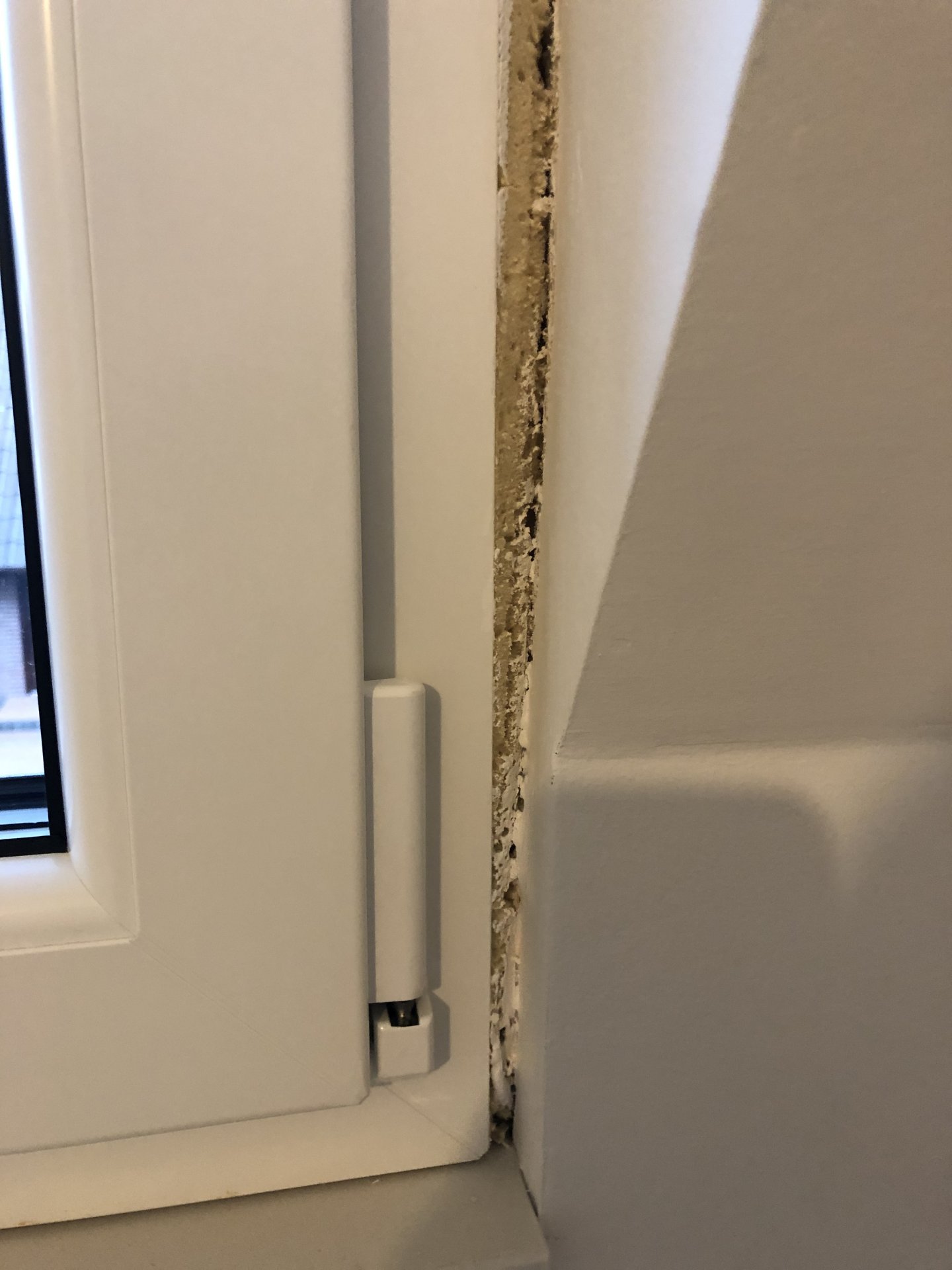

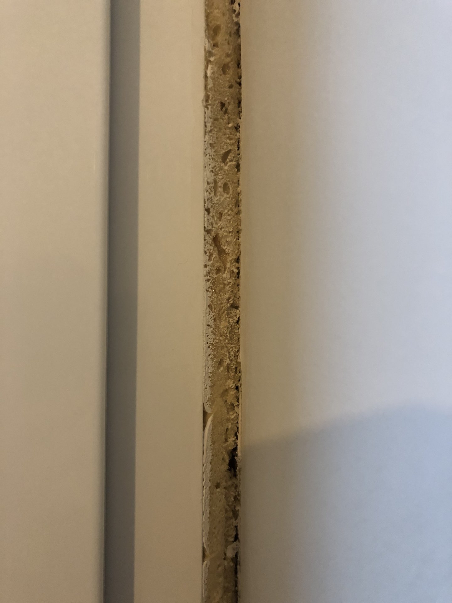

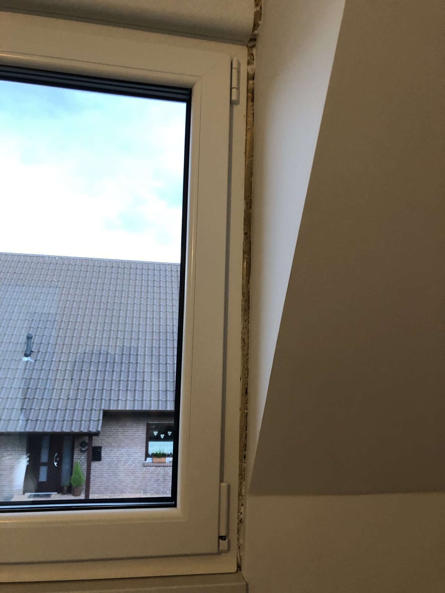

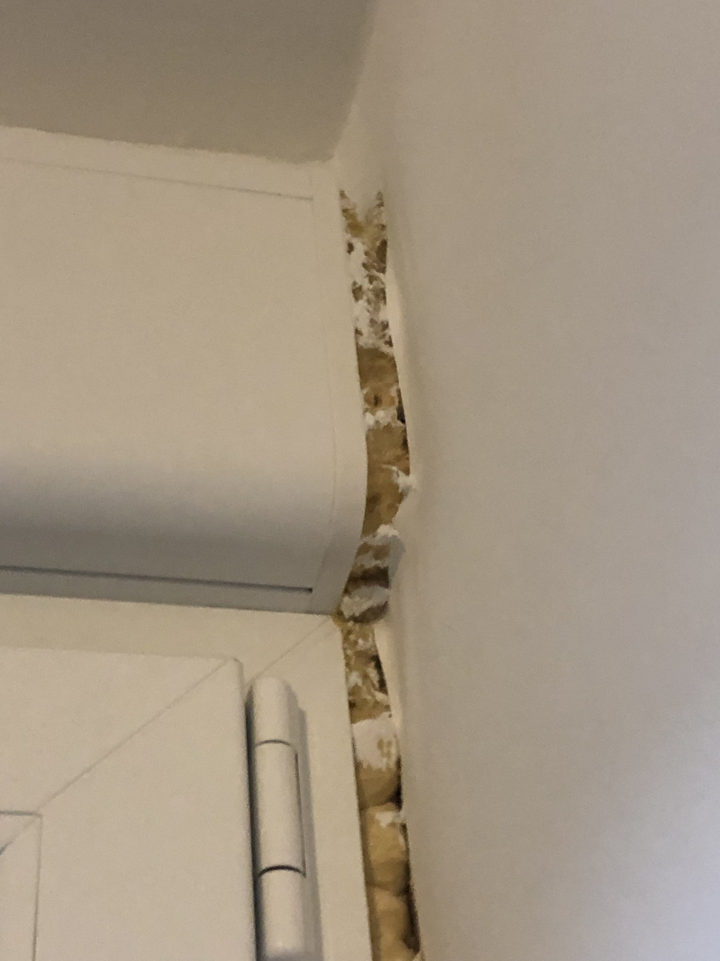

    wir erhoffen uns von euch eine Idee zu folgendem Problem zu erhalten:
    Wir haben uns neue Fenster in unser bestehendes Haus einbauen lassen. Jetzt sind links und rechts vom Fenster Spalten mit Bauschaum quasi „offen“ geblieben. Habt ihr eine Idee wie wir diese Spalten verkleiden können? Uns wurde gesagt, dass Putz hier nicht halten würde.
    Wir bedanken uns jetzt schon für eure Unterstützung und Hilfestellungen.
    Viele Grüße
    CaRa

    Nicht verkleiden (pfuschen) , sondern von innen dicht verschließen. Innen dichter als außen! Folie, damit es innen nicht zu Schimmelschäden kommt.
    Einfach mal nach RAL Einbau googeln.

    Die, Fensterfirma ist noch nicht fertig, die Abdichtung innen fehlt komplett.
    Warum habt Ihr zu kleine Fenster einbauen lassen?
    Jetzt kann man es nur noch mit Abdeckleisten retten, was natürlich bei dem runden Rolladenkasten richtig schwierig wird.
