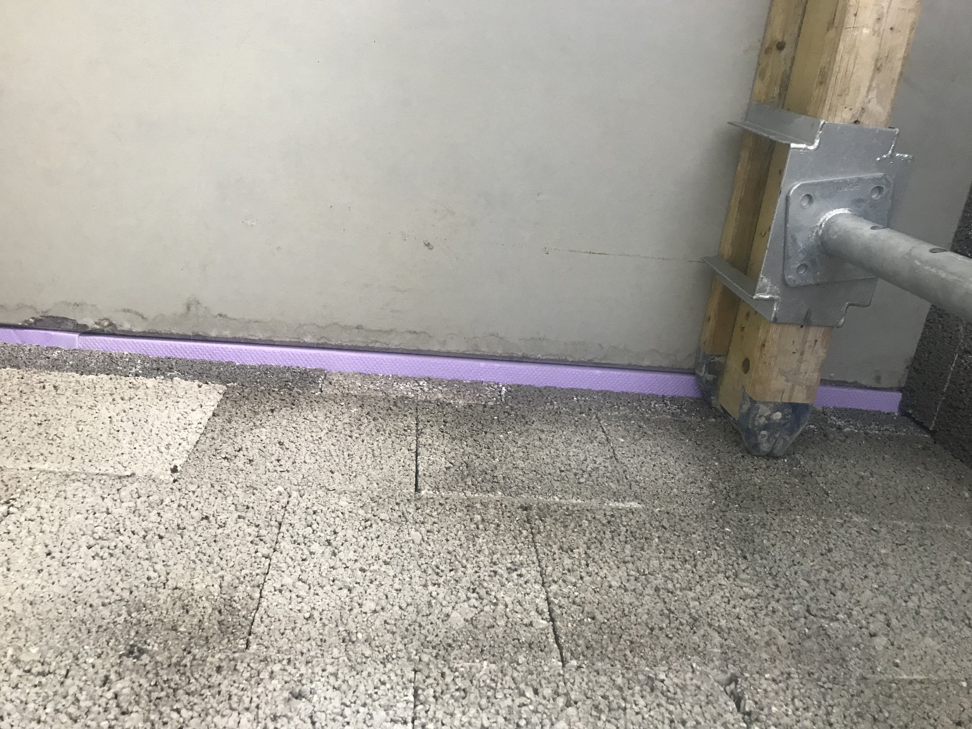

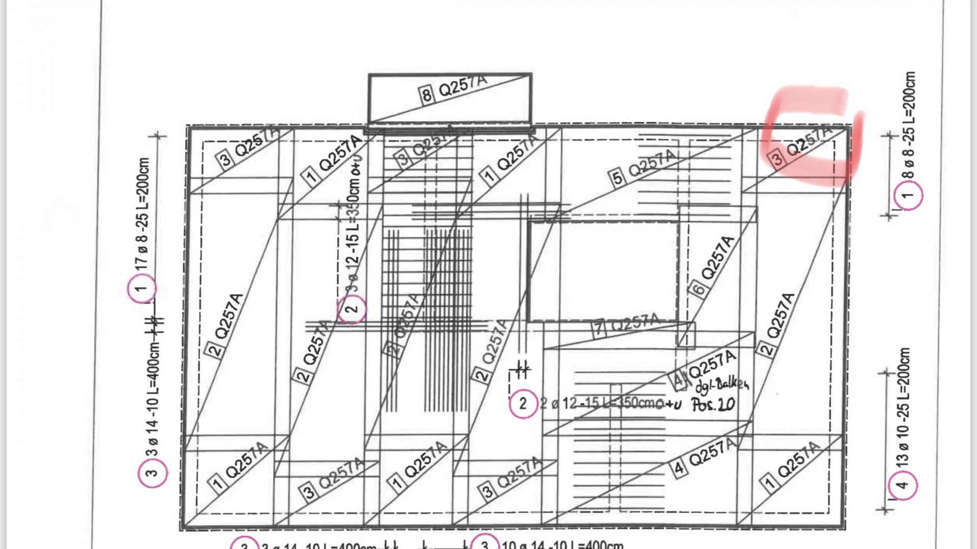

    waren heute auf der Baustelle und da ist mir aufgefallen, dass die Fertigteildecke auf der einen Seite nicht auf dem Mauerwerk aufliegt und dass die Lücke wohlmöglich mit lila Dämmung (??) geschlossen wurde?
    Das ist auch nur in dem einen Raum so, sonst liegt die Decke meist fast auf.
    Auf die Decke kam dann Aufbeton.
    Hatte es vor dem betonieren nicht gesehen, da dort noch eine Leiste war, die nun ab ist.
    Es sieht halt komisch aus und ich frage mich, ob das normal ist.
    Werde morgen auch den BU anrufen, leider schon zu spät.
    Was meint ihr?
    Foto: man schaut von unten zur Decke hoch -:)
    Schöne Grüße und Danke

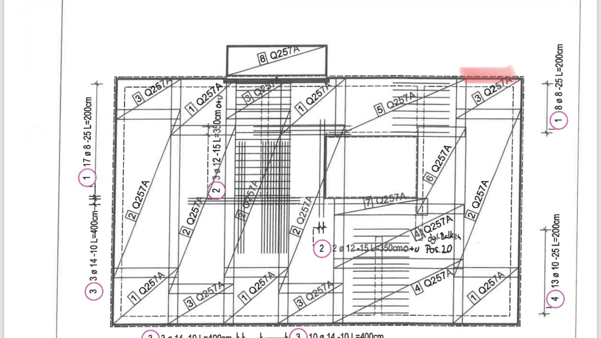

    Hallo Achim, kannst du irgendein auszug aus dem Plan oder Statik Posten und Kennzeichen um welches wand es sich handelt?
    Das die Decke nicht ganz aufliegt finde ich erstmal nicht so schlimm aber das die Auflager mit Dämmung unterbrochen wurde ist merkwürdig.

    Naja bissel zu klein das Filigranelement - dünne Dämmung als Verschluss, geht später leicht zu entfernen und bei zu arbeiten - Bewehrung drüber und betoniert, im EFH kann man das schon akzeptieren, zumal das sicher nur ein 'Keil' ist.
  4. #4 Arminwegerich, 14.05.2019
    Arminwegerich
    Arminwegerich
    13.01.2019
    20
    vielen Dank erst mal.
    Ich habe mal den Plan hochgeladen: müsste der Bewehrungsplan sein.
    VG Achim
  5. SIL
    10.867
    4.215
    Sind die Zulagen drinne die 8er Eisen?

    Also wenn das ein Tragender Wand ist wovon ich ausgehe dann liegt da was im argen...

    Ist tragend ist ja AW - sofern die Zulagen darin sind und der Dämmkeil nicht übermäßig in der Tiefe ist, sondern nur im Sinne Verhinderung Durchfluss Beton, geht das so o k, schön ist nicht - sie müssten mal die Tiefe und Höhe feststellen des eingelegten Dämmstreifens.

    Ja das ist eine Außenwand - also tragend.
    Als die Platten geliefert wurden und abgelegt wurden, wäre mir eigentlich diese riessen Lücke aufgefallen -:( komisch...wer weiß wo ich da mit meinen Augen war
  10. SIL
    10.867
    4.215
    Die ist nicht riesig :e_smiley_brille02: da gab es schon grössere Abstände, stimmts Herr @Yilmaz :winken das sieht auch wie ein Höhenproblem aus, die rechte Wand liegt ja satt auf.

    Also von Außen hat man den Keil nicht gesehen.
    Nur innen.
    Ich werde unseren Sachverständigen da man ansetzen.
    Er wollte zwar erst kommen wenn der Dachstuhl fertig ist, aber sicher ist sicher.
    VG Achim

    @SIL die Dämmplatte liegt auf der Wand! Wie tief wie hoch und wie lang ist dieser streifen?

    Ich sagte doch er soll mal messen Tiefe und Höhe...

    Kurze Verständnisfrage: was wären denn die 8er Eisen im Plan?
    Und wie kann ich den Keil messen, ist ja verbaut? Einfach reinstechen?

    Zulagen als Randbewehrung in der Randzone - Einzelstab 8x mit 8 mm Durchmesser.

    10.867
    4.215
    Ja, oder abbrechen - abstemmen /austemmen soll der Rohbauer machen, das hat dort nix zu suchen, es muss eh ausgeschält werden

    Achso, also würde es eh noch wegkommen?
    Danke für eure Hilfe und Erklärung.

    Für mich sieht es so, aus als wenn die Filigrandecke etwas zu schmal ist. Allerdings wird ja die Bewehrung hoffentlich trotzdem richtig gelegt worden sein, daher liegt die gesamte Decke ja trotzdem auf der Wand auf. Den Dämmstreifen soll der Rohbauer wieder rausholen und dann verpageln.
    Bitte im Plan mal genau die Wand Kennzeichen, wahrscheinlich ist es nichtmal die Spannrichtung.
    Ich sehe es also wie @SIL
  19. #19 Arminwegerich, 14.05.2019
    Arminwegerich
    Arminwegerich
    13.01.2019
    20
    ja das könnte sein.
    Wundere mich halt nur, warum das Element zu kurz bemessen wurde.
    Im Anhang noch einmal der Plan mit Markierung der Wand (rot)
    VG Achim
