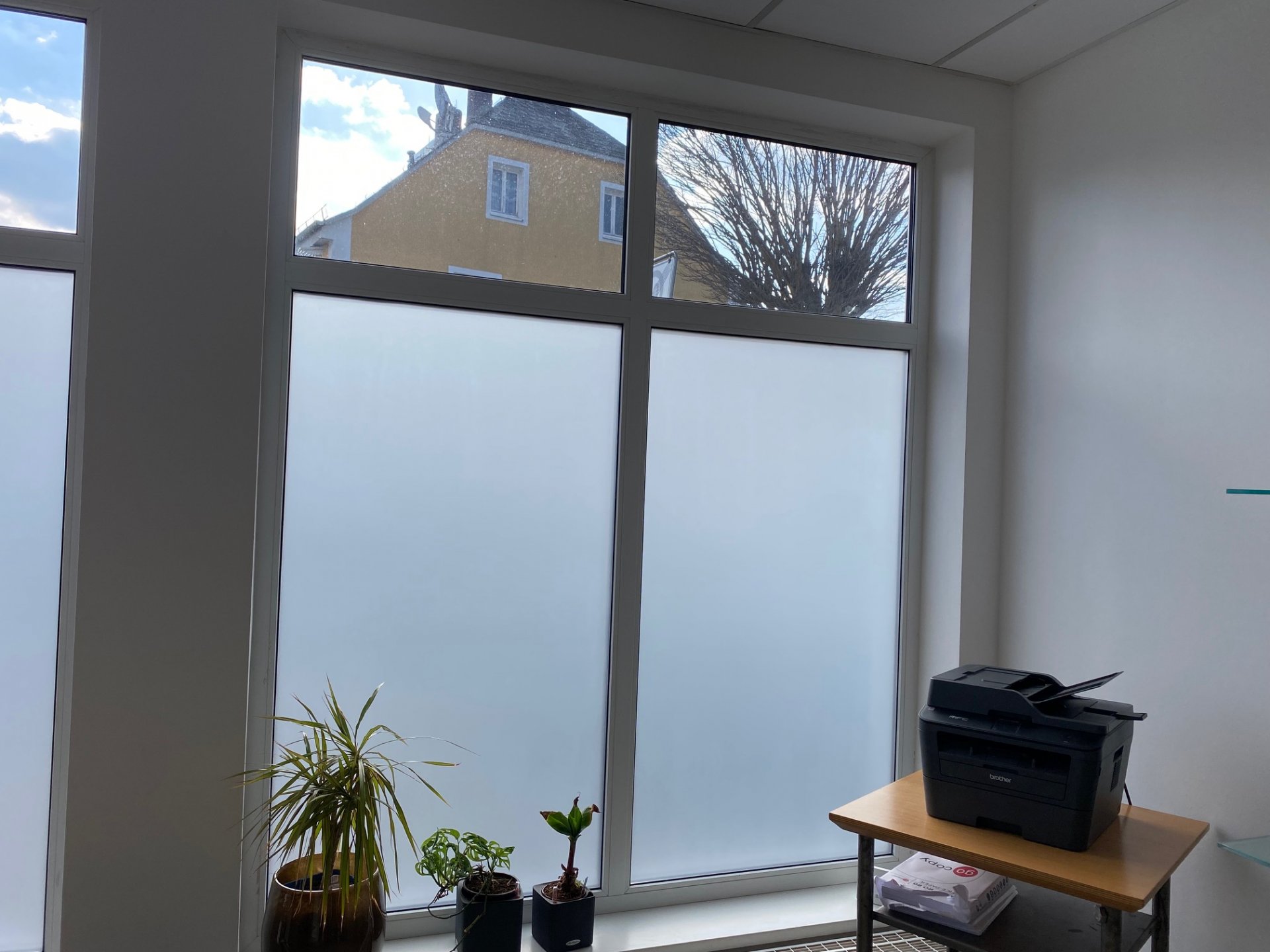

    in einem Fensterelement, bestehend aus 2 großen Fenstern und 2 Oberlichtern, möchte ich ein Oberlicht gegen ein Kippfenster mit Gestänge austauschen, um eine Lüftung des Raumes zu ermöglichen.
    Ein Fotos des Fensters findet ihr anbei, die Stärke des Rahmenprofils beträgt 60 mm, das gesamte Element ist ca. 200cm breit und 240cm hoch, das Oberlicht ist ca. 58x95cm groß.
    Ich habe bereits 2 unterschiedliche Fensterbauer hierzu befragt, beide haben mir jedoch vom Austausch des Oberlichts abgeraten und zum Austausch des gesamten Elements für ca. 2000-2500€ geraten.
    Hintergrund wäre, dass man für den 60mm Rahmen wohl keine passenden Fenstermodule findet und man einen stärkeren Rahmen einpassen müsste, der dann mehrere cm nach innen steht, was sehr nach Pfusch aussehen würde. Zudem müsste man mit Abdichtungsschwierigkeiten rechnen.
    Gibt es wirklich keine Möglichkeit, dass Oberlicht halbwegs vernünftig in ein Kippfenster umzuwandeln ohne gleich das gesamte Fenster zu tauschen? Das die Glasfläche dann kleiner ausfällt ist mir klar und stellt für mich auch kein Problem dar. Es darf auch ruhig etwas in der Stärke auftragen, solange ein vernünftiger Gesamteindruck erhalten bleibt.
    Falls nicht: Sind 2000-2500€ ein gutes Angebot?

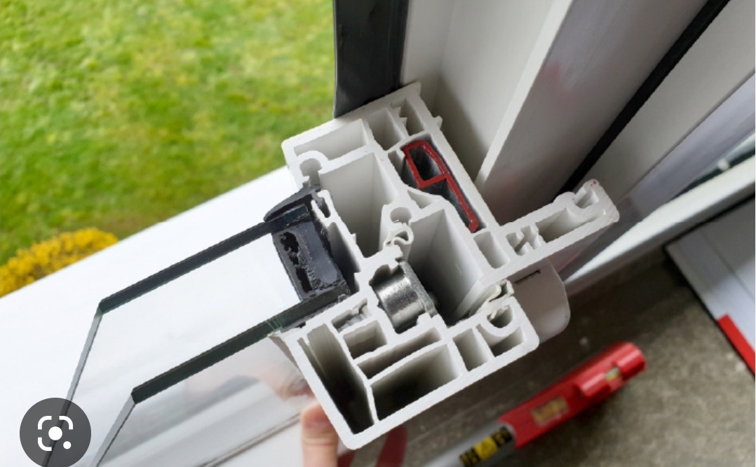

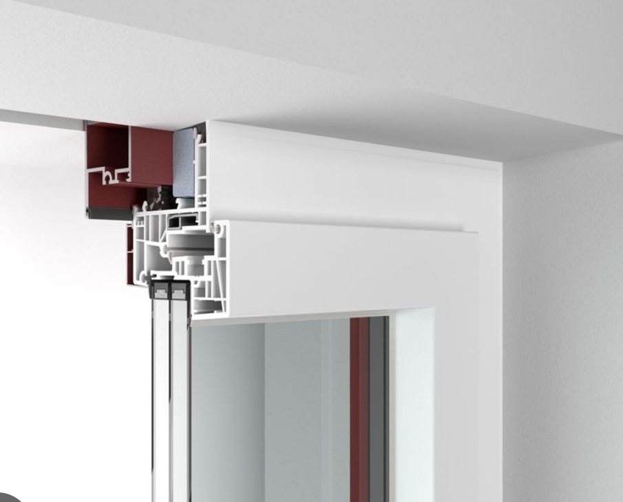

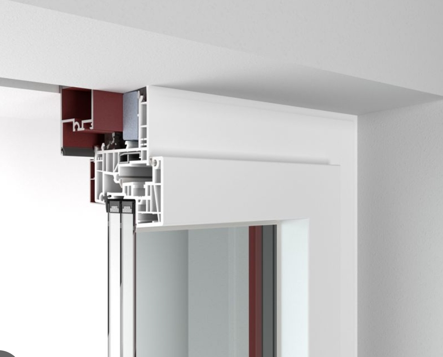

    Doch, das funktioniert. Sogar relativ einfach.
    Glaspaket rausnehmen und ein sogenanntes Einschub-Fenster bzw. Renovierungsprofil einbauen.
    Kannst ja mal danach googeln.
    Zb hat Aluplast so ein geeignetes Profil.
    Hab ich schon etwa 20 Mal gemacht, wenn der bestehende Rahmen drinnen bleiben sollte und kein Komplett-Tausch gewünscht wurde.
    Beispiel-Bilder siehe unten.

    Danke für den Tip, dann werde ich mal suchen, wer sowas im Raum Wiesbaden anbietet.
    Mir ist aber noch eine andere Idee eingefallen: Im vorderen Raum habe ich 2 Lüftungsmöglichkeiten, eine davon besteht aus einem gewünschten kippbarem Oberlicht, dass sich in einem identischen Fensterelement befindet.
    Kann ich die Verglasungen der beiden Fensterelemente einfach untereinander austauschen lassen oder lässt sich sowas nicht mehr zerstörungsfrei ein/ausbauen?
    Die Fenster sind aus 1998.

    Für mich sieht das auch schäbig aus, allerdings nicht schäbiger als
    a) im Raum nebenan und
    b) erst in Beitrag #8 (ohne Bild !!!) damit rauszurücken, daß es dort schon ewig zu sehen ist, wie schäbig genau.

    Nein, das wird nicht gehen. Da wo das Oberlicht eingebaut ist, wurden andere Profile verwendet.

    Wenn es das identische Fenster ist (selber Bauabschnitt), dann sind die Profilie identisch.
    Und wenn dann auch noch die Abmessungen bis auf 1 mm genau sind, dann kann man das machen - nur eben sind die Beschlagslöcher dann noch sichtbar.

    Du baust da, wo jetzt eine Festverglasung drin ist, das Glas aus und einen Kippflügel ein? Ich habe noch keine Festverglasung gesehen, wo das geht.

    Wenn ich einen Blendrahmen habe, dann kann ich entscheiden, ob ich eine Verglasung mit Glashalteleisten als Festverglasung dort einbaue oder eben noch einen Flügel dafür fertige und diesen dann dort einsetzte. Mir ist kein Profilhersteller geläufig, der unterschiedliche Profile für Festverglaste- und Flügel-Elemente produziert.

    Schon mal gesehen wie die Mitteldichtung in einem fest verglasten Feld ausschaut? Upps, da ist keine. Deshalb sind bei normalen Fenstern die Profile für festverglasungen und Rahmenprofile für Flügel verschieden, da auch die Verriegelungen im Falz Platz haben müssen.
    Solche Einsatzflügel kann man machen, schauen aber entsprechend erbärmlich aus.

    Stimmt, da ist keine, da diese im Bereich der Festverglasung entfernt wird, wenn diese denn vorhanden ist. Die Ausführung von Fenstern mit Mitteldichtung ist nicht die Regel.
    Stell dir vor, das Element vom TE hätte unten links einen Drehflügel und oben rechts einen Kippflügel - wie sollten denn dort die Profile gefertigt werden? Im Extruderverfahren ist ein Profilwechsel innerhalb eines Profilstranges unmöglich!

    Richtig, nachdem aber hier es sich um eine reine Festverglasung handelt, gibts auch keine Mitteldichtung, und wahrscheinlich auch nicht genügend Platz für den Beschlag.
    Und Fenster ohne Mitteldichtung ist wohl nicht mehr Stand der Technik.

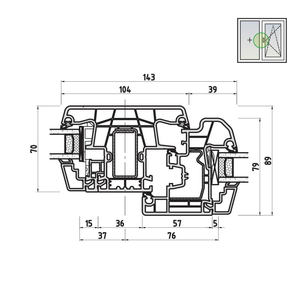

  20. #20 klappradl, 07.05.2023
    klappradl
    klappradl
    10.02.2021
    2.050
    879
    Abfallentsorgung
    Düsseldorf
    Hier kann man es eigentlich gut erkennen. Links ist fest, rechts Flügel mit Mitteldichtung. Das Profi ist dasselbe
