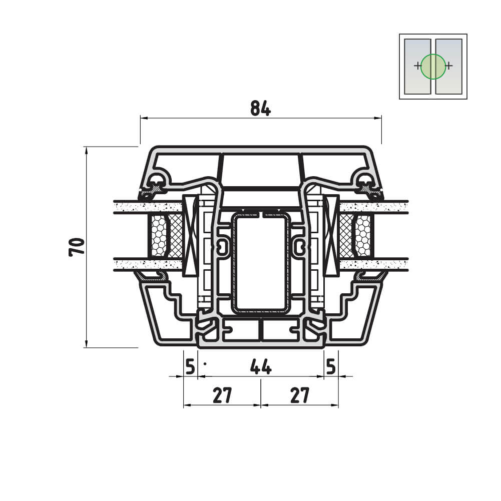

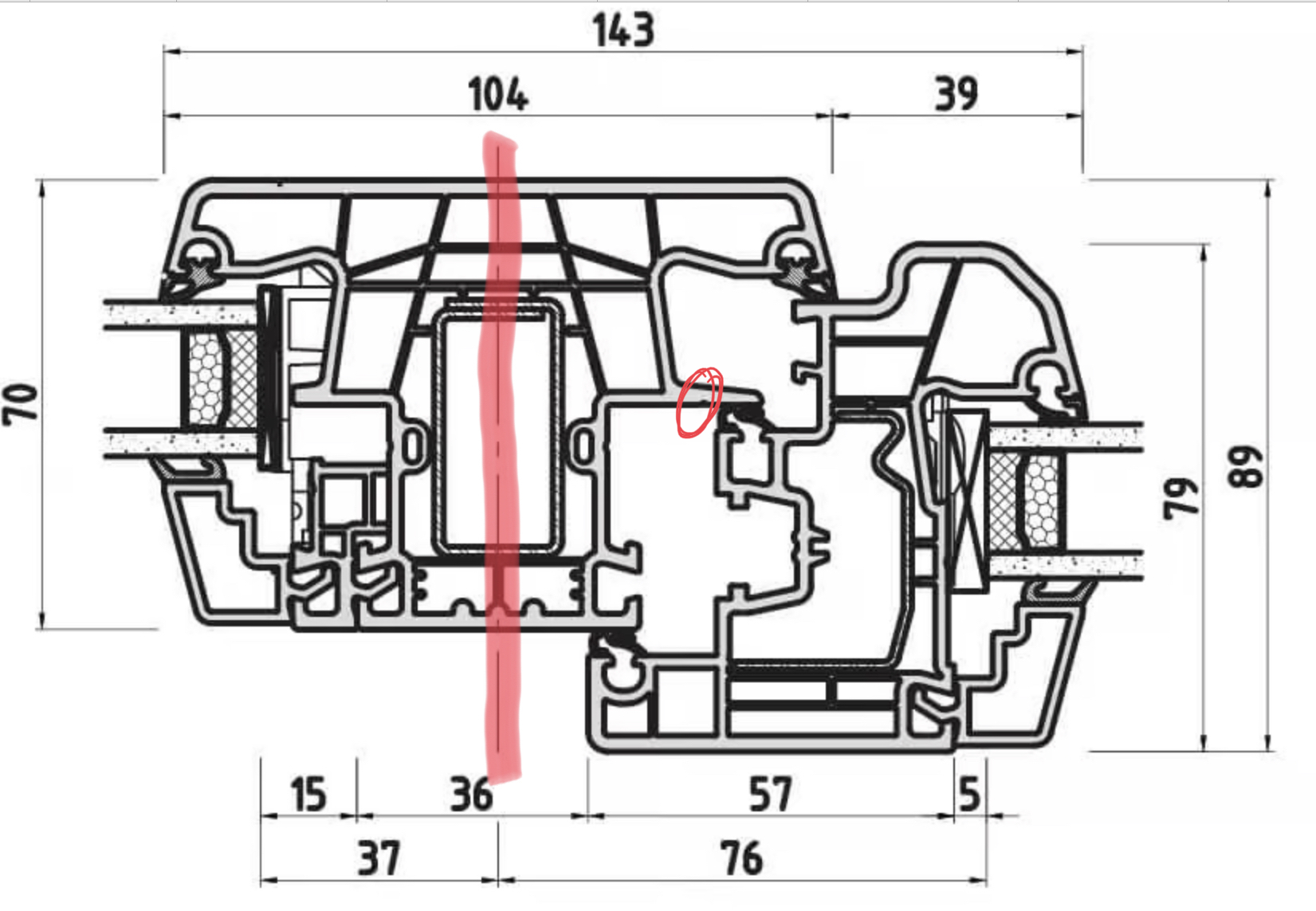

Diskutiere Festes Oberlicht gegen Kippfenster austauschen angeblich nicht möglich im Fenster/Türen Forum im Bereich Neubau; Hier kann man es eigentlich gut erkennen. Links ist fest, rechts Flügel mit Mitteldichtung. Das Profi ist dasselbe [IMG] Dieses Profil ist aber...

    Dieses Profil ist aber nicht für eine reine Festverglasung vorgesehen, sondern für Kombination Fest/Flügel.

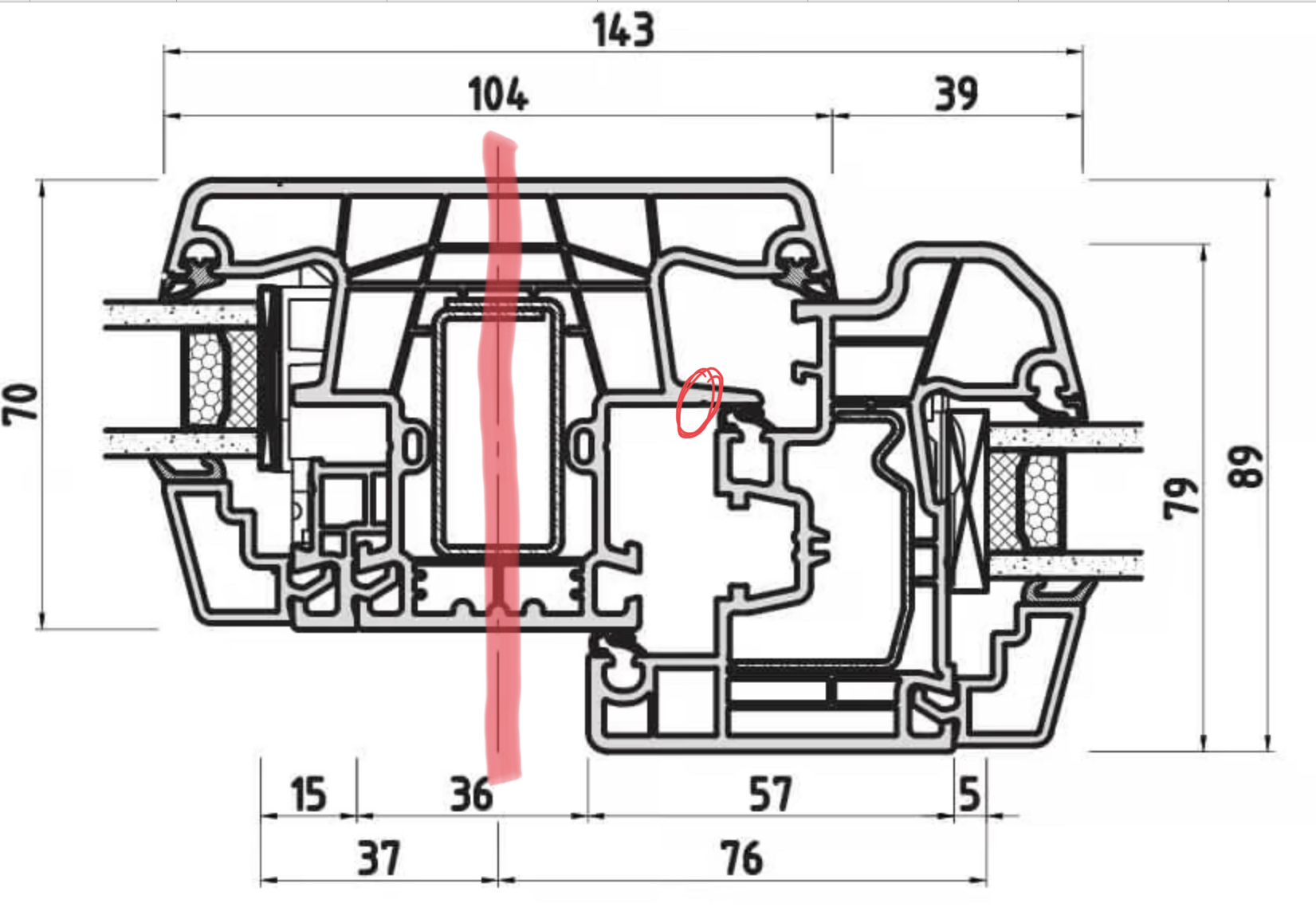

    Die rot markierte Linie ist die Symetrielinie.
    Schnellkurs tech. Zeichnen: Strichpunktlinie schmal wird verwendet für die Mittellinie, Symetrielinie (Spiegelachse) und Teilkreise.
    Das rot eingekreisteste markiert die Sollbruchstelle für den Steg der weggebrochen werden kann, damit eine "fest im Blendrahmen" gewünschte Verglasung bei einem System mit Mitteldichtung aufgenommen werden kann.

    wie sieht ein Profil aus welches nur für die Festverglasung vorgesehen ist?
  5. #25 klappradl, 07.05.2023
    klappradl
    klappradl
    10.02.2021
    2.050
    879
    Abfallentsorgung
    Düsseldorf
    So könnte es aussehen. Das gibt es bei dem Hersteller aber nur als Mittelpfosten/Sprosse.

    Und das ist aus einem System ohne Mitteldichtung. Auch da kann ich einen Flügel dran anschlagen.
    Welcher Profulhersteller ist es?
