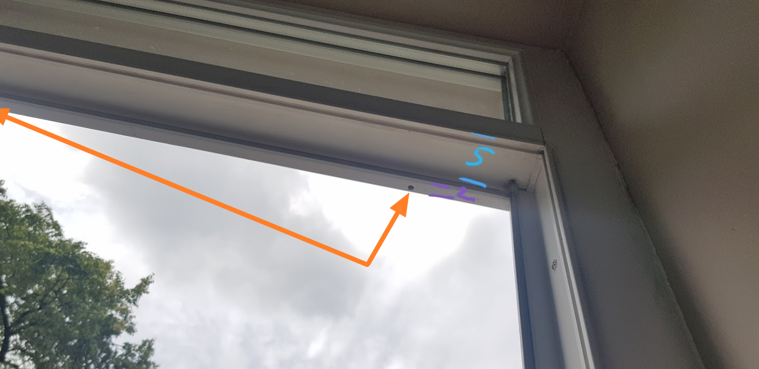

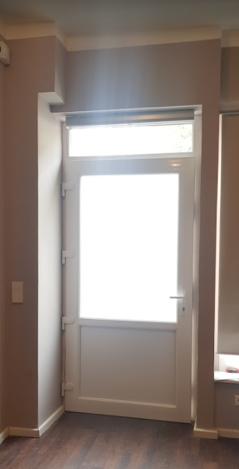

    Hi,
    zur Raumbelüftung möchte ich das feste Oberlicht in meiner Tür so umbauen, dass ich es quasi kippen kann wie bei z.B. einem Dachfenster. Quasi auf halber Höhe drehbar.
    Wenn möglich möchte ich das feste Fenster weiterverwenden u. nur entsprechend umbauen.
    Also erst mal ausbauen, dann die richtigen Beschläge, das Fenstermaß anpassen, offene Seiten verkleiden, etc. ... würde mir sogar noch Spaß machen, wenn ich wüsste "wie am besten".
    Erste Frage die ich habe, wie ist so eine Tür ungefähr aufgebaut, damit ich das Oberlicht-Fenster herausnehmen kann ohen etwas zu beschädigen ?
    Ich sehe 2 glaube Schraublöcher wie hier im Bild ... was kann man zu der Gesamtsituation zum Ausbau des Oberlichtes sagen ?
    LG Frank
  2. #2 simon84, 09.08.2021
    23.490
    7.034
    Das ist was für einen Fensterbauer oder Fenster/Türen Tischler aus der Gegend.
    nicht DIY geeignet

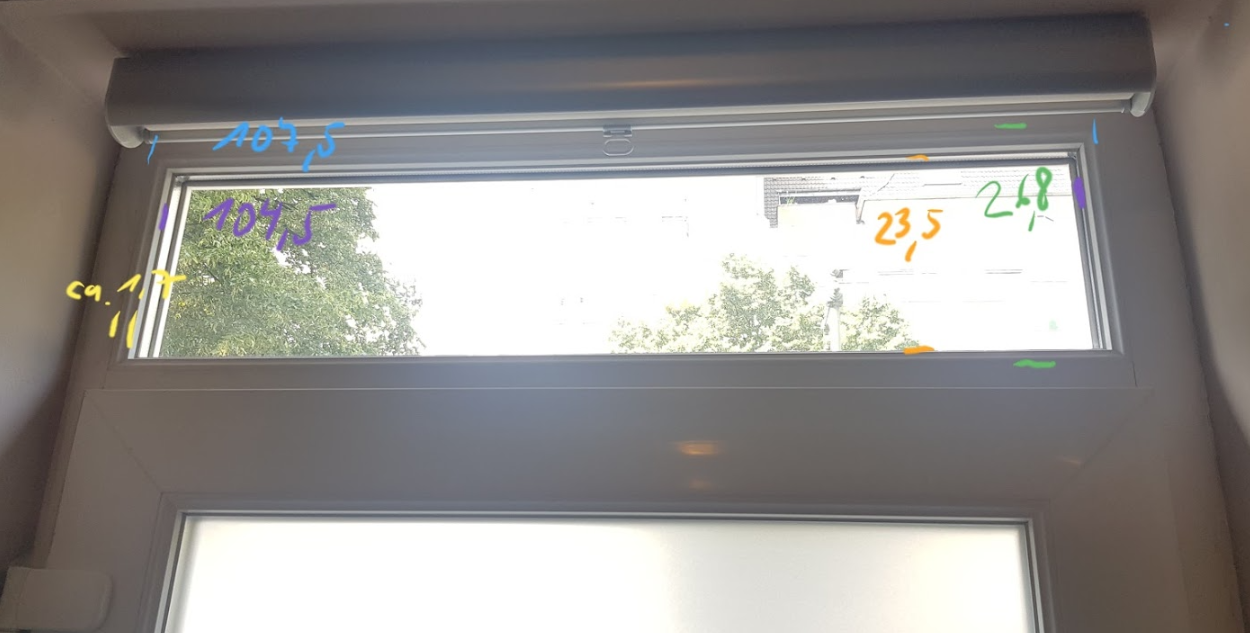

    Die Scheibe, so wie sie fest eingebaut ist, kannst Du nicht rahmenlos kippbar machen.
    Ein Rahmen würde aber von Deiner Scheibengröße nichts mehr übrig lassen.

    Das Oberlicht ist Teil der Tür. Du kannst allenfalls das Glas heraus nehmen. Und dann oben absägen und ein Fenster darüber bauen. Da bleibt aber kein Patz mehr für ein Glas.

    Nur einen Flügel bei 17 mm Falzmaß wird nicht funktionieren. Zudem wirst du die Beschlagteile nicht bekommen.
    Einzigste Möglichkeit wäre ein komplettes Kippfenster (mit Rahmen und Flügel in den Falz einsetzen. Wird aber bescheiden ausschauen, und die Glaslicht wird darunder leiden.

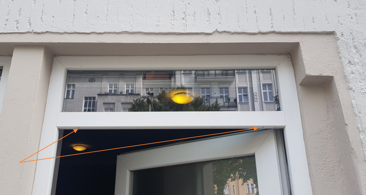

    Ja könnte etwas anspruchsvoll werden, aber ggf. kann ich den ganzen Innenrahmen vom Oberlicht rausnehmen u. das Isoglas in einen neu gebauten Rahmen setzen. Oder passendes Kippfenster zum Einbau in betreffender Größe online bestellen ... aber dann stimmt das Design / die sonnegebleichte Farbe / Sili-Farbe etc. plötzlich nicht mehr usw.
    Deswegen am liebsten das Oberlicht herausnehmen u. clever umarbeiten damit alles aussieht als gehört es zusammen.
    Wenn ich hier in Berlin auf einen Handwerker warte, kann ich lange warten. So lange kann ich im Moment nicht drauf warten.
    Kernbohrung an Frontfassade bekomme ich keine Genehmigung. Aktiv belüften über Boden-Kernbohrung u. dann Kellerfenster geleitet etc. ... nur wenn's echt nicht anders geht. Aktiv-Lüftung über Hohldecke war auch eine Option, aber käme erst in betracht wenn das Kippfenster statt starres Oberlicht scheitert.
    Hatte ich eine Info wie ich das Oberlicht sauber rasubekommen könnte .... wie so ein Türaufbau zu verstehen ist ... würde ich erst mal das versuchen um zu sehen was der Fall ist wenn ich das Oberlicht in Händen halte. Beschläge kann ich dann ggf. entsprechend hier beim Beschlagdoktor besorgen.
    Nehme an da gibt es einen Alu-Rahmen unter der Verkleidung, auf dem alles eingesetzt u. festgeschraubt ist. Ggf. muss die Tür als ganzes Objekt mal ausgebaut, auseinandergenommen, verändert u. später wieder komplett eingesetzt werden. Das wäre ja noch vertretbar weil klarer Vorgang.

    Die Haustür ist aus Kunstoffprofilen, wahrscheinlich mit einem Stahlkern in den Profilen.
    Das Gals im Oberlicht ist mit Glasleisten montiert, die man ausklinken kann. Geschraubt ist an dem Oberlicht nichts.
    Wie soll daraus ein Kippfenster werden mit allen Beschlägen und Dichtungen, was dann auch noch in den Rahmen passt?
    Dafür reicht Bastelbegabung nicht, da muss man schon zaubern können.

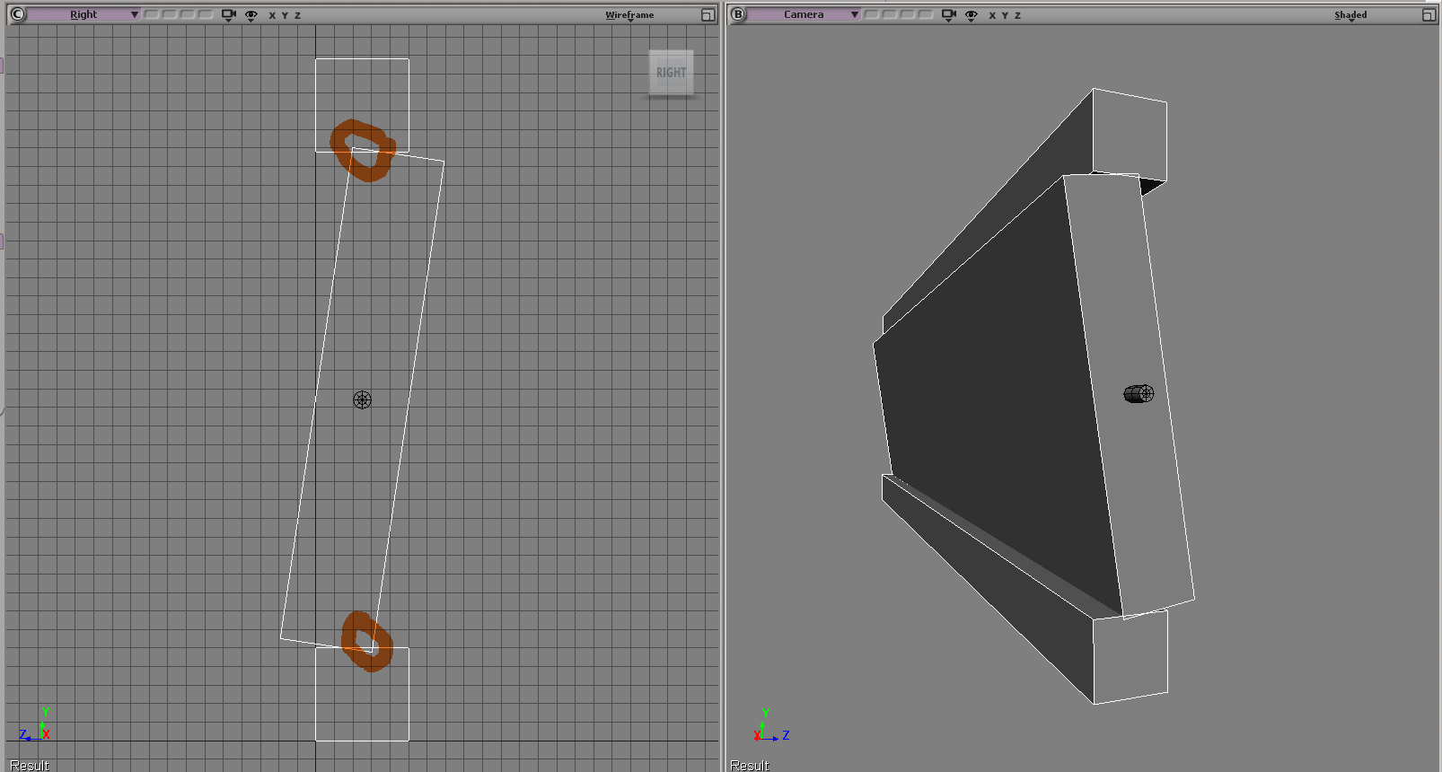

    Frage ist jetzt, was eine gute Methode wäre das Oberlicht aus meiner Tür auszuklinken ohne was zu beschädigen.
    U. weitere Frage ist, wenn ich das Oberlicht heil raus bekomme, was wäre eine Möglichkeit ein Modell daraus zu machen, welches sich um die Mittelachse der Fensterhöhe drehen liesse ohne zu verkanten ... wie hier im Bild

    Wenns den Hersteller und Systeme noch gibt.Scheibe heraus neuer Flügel als kipp,mit beschlägen. Dann kannst Du immer noch die Rahmenteile montieren. Ca 2oo Euro ohne Montage

    Das Zimmer ist mit ca. 32 m2 wohl zu groß für kleine Lüftungsschlitze, ich brauche für passive Belüftung glaube mind. ein Kippfenster.

    Was ist denn mit dem Fenster direkt daneben?
  20. Alex88
    6.749
    3.691
    einen Raum mit 32m² mit einem nur wenige cm² großen Kippfenster belüften zu wollen wird doch eh nichts, außer dass du dir
    den Schimmel ins Haus holst
