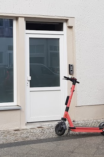

    Glas ausschneiden im Oberlicht und da einen Lüftungskanal auf einer Seite platzieren, wäre das eine Option ? Wenn man den Kanal verkoffert könnte man auch zb noch Spots zur Beleuchtung einbauen

    Türrahmen unterhalb der Scheibe abschneiden, neues Element mit Klappfenster rein basteln, voll easy das ganze

    Ja, aber
    m.a.W. so was baut keiner.

    schon, aber der TE will doch selber basteln .........

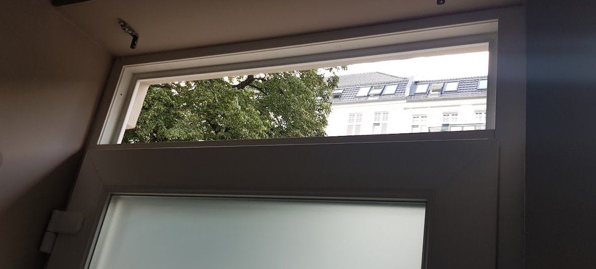

    mach doch erst mal die Türgummis raus - evtl beim schloß oben und unten 20 cm drin lassen

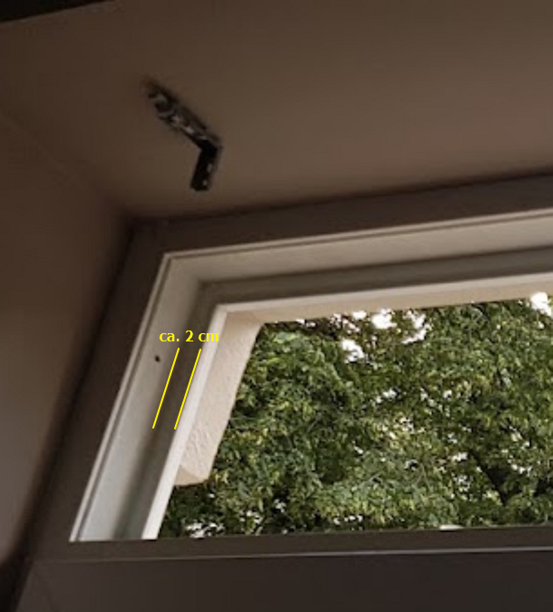

    ok habe jetzt easy die Glasscheibe ausbauen können.
    Der Rahmen sieht jetzt aus wie gemacht zum Einbau eines Kippfensters, allerdings is der Vorsprung des Falz zur Aussenseite des Fensters nur ca. 2 cm.
    Die Frage die sich stellt ist, ob es ein Kippfesnster gibt, bzw. man sowas vom Fensterbauer herstellen lassen kann, das optimalerweise mit einem schmalen Rahmen auskommen, um von der Aussenfassade her kein Rahmen im Rahmen Bild zu bekommen ?
    * wenn es bei geschlossenem Kippfenster nachher so aussehen kann wie vorher mit dem starren Fenster wäre vielleicht am besten.

    Suchen Sie mal nach "Buva Hartglasfenster Kunststoffrahmen" wird in den Niederlanden wird das oft verbaut.
  9. #29 Frank3648, 12.08.2021
    Frank3648
    Frank3648
    09.08.2021
    13
    Ah Danke, das Buva ist ja richtig cool :)
    Gibt es sowas vergleichbares auch von einem deutschen Hersteller / Händler ? Habe nicht gesehen wie ich das Buva deutsch o. englisch bestellen kann usw.
