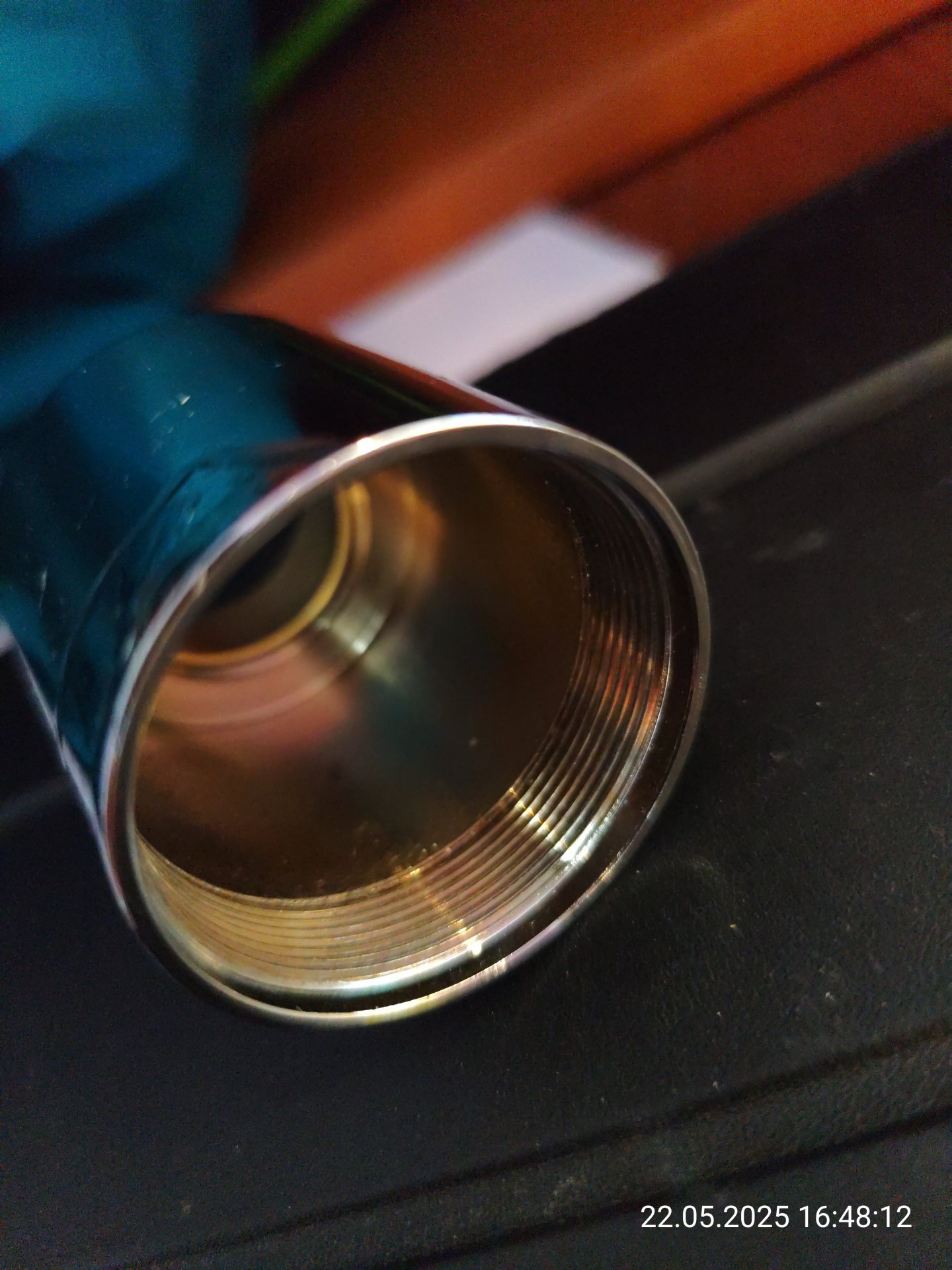

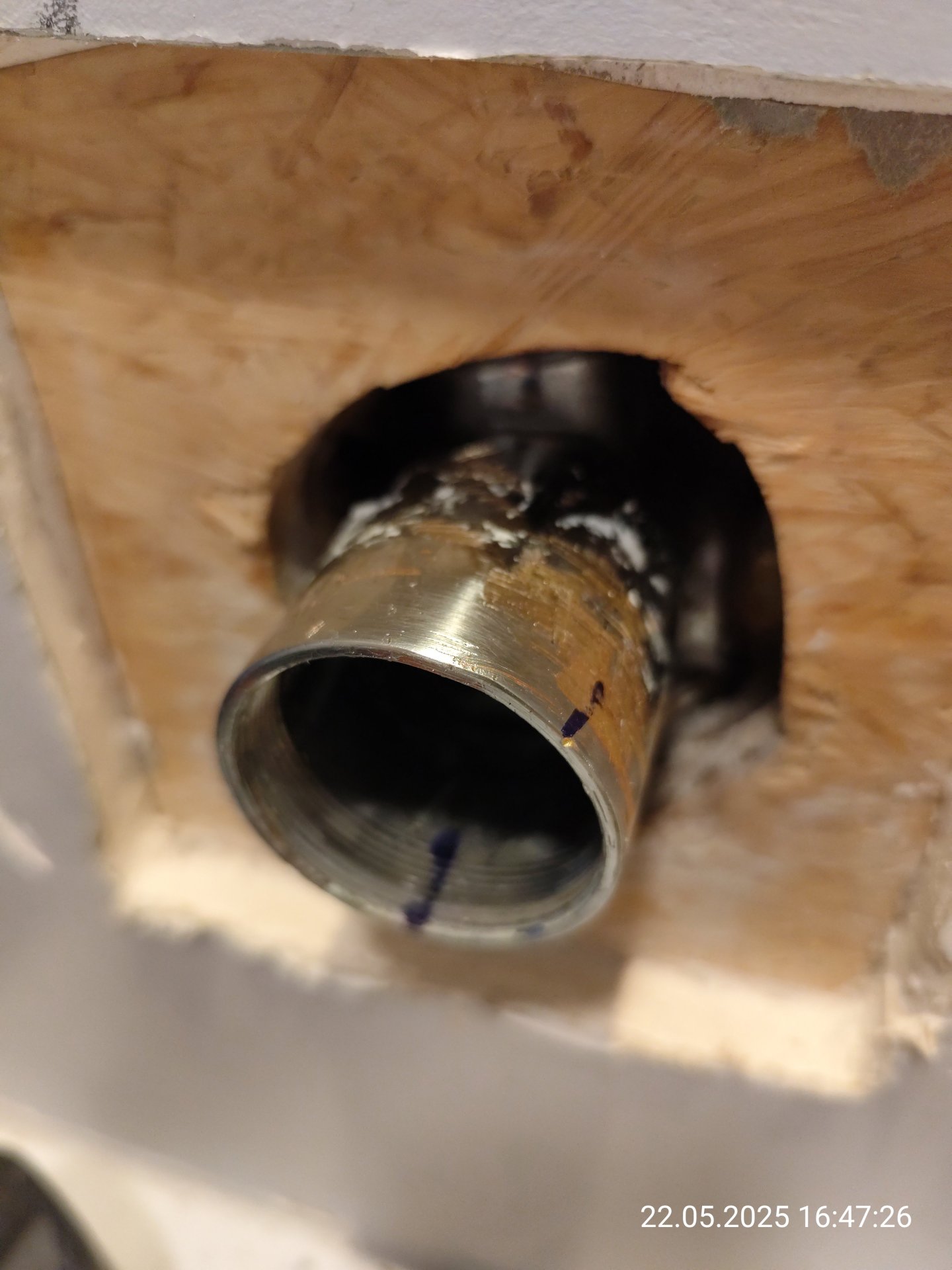

    Moin, wir haben ein Sanitärproblem. Eine ca 20 Jahre alte Unterputzarmatur soll ersetzt werden. Der Aufsatz für die Kartusche lässt sich partout nicht entfernen. Kartusche ist schon raus, aber nicht die Hülse, in die die Kartusche gesteckt wird.
    Der Grundkörper ist unter Putz in eine Trockenbauwand gesetzt, darin sind brennbare Materialien enthalten. Ich habe trotzdem vorsichtig versucht, mit dem Heißluftfön die Kartuschenhülse zu erhitzen, hat nichts gebracht. Auf dem zweiten Teil sieht man die neue Ersatzhülse mit dem Gewinde, die aufgesetzt werden sollen.
    Das Ding sitzt fest wie Bolle. Hat jemand noch Ideen, wie ich das Teil austauschen kann? IMG_20250522_164726.jpg IMG_20250522_164726.jpg

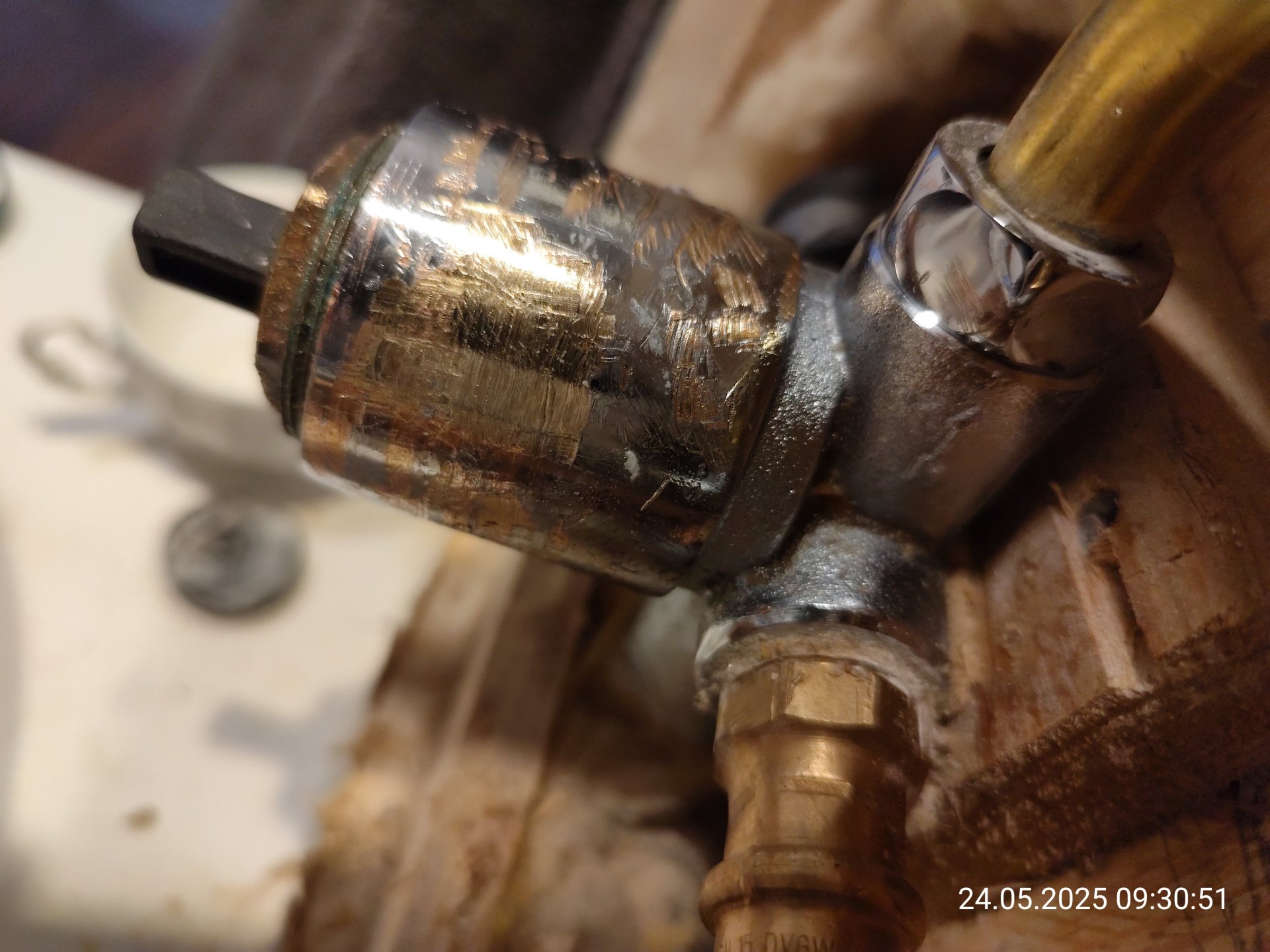

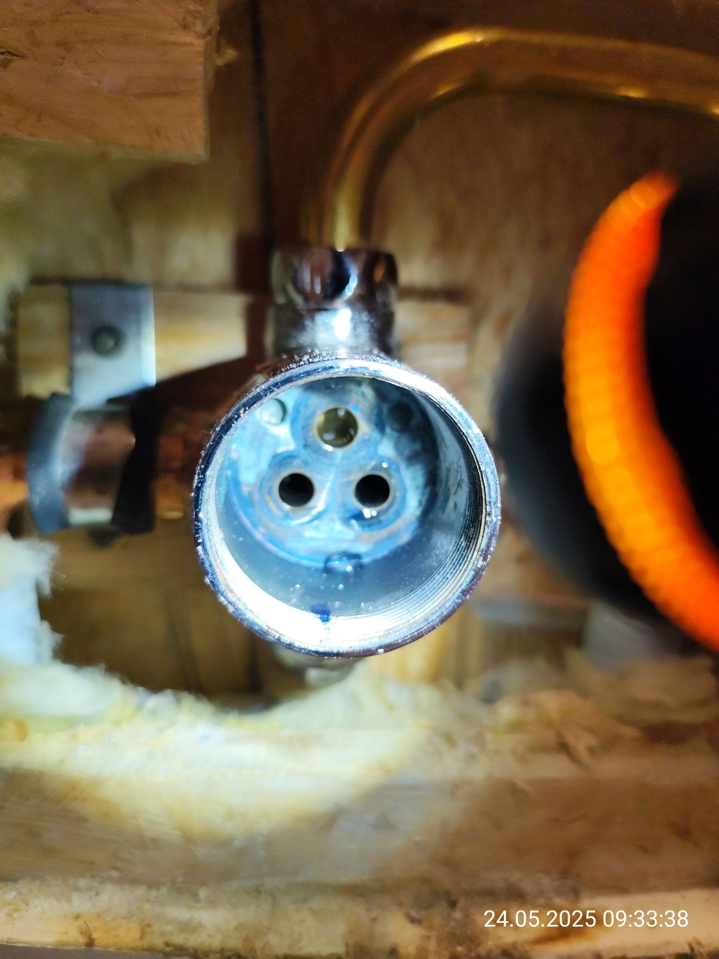

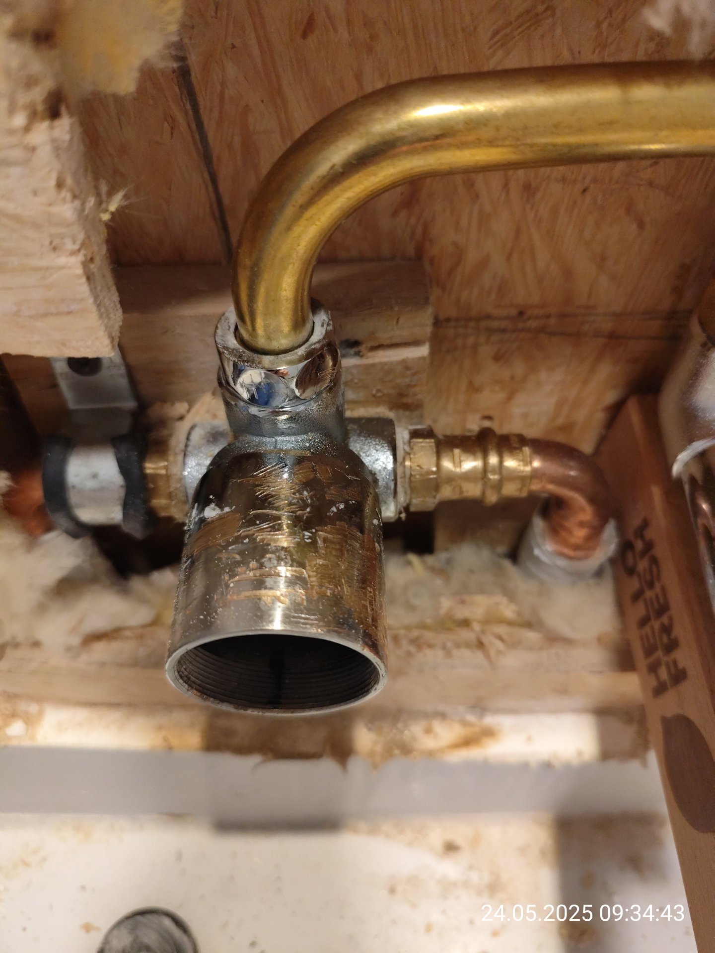

    Die Idee war, alle verchromten Sichtteile zu ersetzen, das hat leider nicht ganz geklappt. Nun habe ich eine Baustelle das Teil, was nicht abgeht, heißt wahrscheinlich nicht kartuschenhalterung, aber es ist halt das Rohr, in das die Kartusche gesteckt wird. Inzwischen habe ich die Kartusche rausgenommen und die Wand teilweise geöffnet, deswegen habe ich jetzt aussagekräftigere Bilder. IMG_20250524_093443.jpg

    Wäre es jetzt nicht an der Zeit, die Waschtischbewässerung auf Eckventile unter dem Waschtisch umzubauen?
    Wer ist denn vor zwanzig Jahren auf die abstruse Idee gekommen, da eine UP-Armatur zu installieren?

    Naja zum Putzen war die up-armatur ganz praktisch, aber zum erneuern jetzt wirklich großer Mist. Ich will das Bad nach dem Auszug der Kinder ohnehin umgestalten, aber jetzt wollte ich keine große Baustelle haben, und die Umstellung auf Eckventile wäre ja auch wieder sehr aufwendig.
    Könnte man jetzt noch einmal mit Hitze arbeiten, wo ich besser ran komme?

    ich sehe das anders.
    Du hast jetzt schon eine “Riesen Baustelle” und es wäre genau die richtige Zeit :)
    wenn es schon an so nem Rohr scheitert ?
    klar ! Propan Gas Brenner drauf halten und mit der großen Cobra drehen
    Für mich als ex Mechaniker immer wieder erstaunlich welche Kräfte man da im SHK Bereich so werken lassen muss

    mit einer kleine Trennscheibe oder Dremel die Hülse aufschlitzen. Im Notfall mit der Handsäge.
