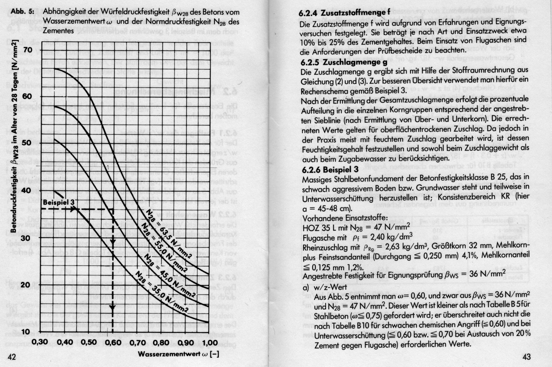

    Hallo und zwar knüffle ich gerade an einer Aufgabe (Altklausur), allerdings weiß ich nicht genau wie ich vorgehen soll, da dies jeder anders bearbeitet :/ Hoffe ich finde hier bei den Bauexperten eine Lösung/Hilfe :)
    Folgendes:
    Bei einem Beton C25/30, dessen mittlere Druckfestigkeit nach 28 Tagen (fcm 28) 37 N/mm2 bestimmt wurde, ist der w/z-Wert infolge unzulässiger Wasserzugabe von 0.60 auf 0.65 verändert worden.
    Welche Festigkeit fcm,28 ist für diesen so veränderten Beton zu erwarten?
    Danke im Voraus :)

    Danke :) Dann kann ich ihnen sagen was ich gemacht habe und zwar habe ich die 0.65 mit dem 37 N/mm2 „verbindet“ und bin auf die Festigkeitsklasse 42.5 gekommen. Heißt es ist eine Festigkeit fcm,28 von N28 = 52.5 N/mm2 zu erwarten.
    Liege ich da richtig?

    Erstens wurde dir eine tatsächlich ermittelte Festigkeit in der Frage genannt. Dann musst du dich auch auf diese beziehen und nicht einfach irgendwelche aktuellen Klassen ranziehen.
    Zweitens wird der Beton mit mehr wasser nicht besser sondern schlechter.
    Der Sinn dieser Frage ist dir zu vermitteln dass eine unzulässig erhöhte Wasserzugabe Menge die auf dem Bau sehr oft vorkommt die Festigkeit deutlich herabsetzen kann. Daher sollte man sowas immer berücksichtigen und/oder überwachen.
    Vermutlich kommt da ca 30 als Festigkeit raus, rechnen musst selber.

    Da liegst Du vollkommen falsch, zuerst einmal passen die verlinkten Kurven nicht zu dem Beton aus der Aufgabe, jede Betonrezeptur hat ihre eigene Kurve... Dann hast ohnehin schon grundsätzlich nichts verstanden, weil bei höherem w/z kommt immer eine niedrigere Druckfestigkeit dabei heraus. Schon nach dieser einfachen Plausibilitätsprüfung sehe ich nicht einmal mehr nach was Du da vielleicht mit was verbunden haben könntest, weil es bei dir an absoluten Grundlagenkenntnissen fehlt, brauchen wir uns um über die zeichnerische Lösung der Aufgabe mittels Graphen in Diagrammen erst garnicht unterhalten... Wenn Du nicht merkst, dass die Druckfestigkeit da geringer sein muss, dann fehlt es an den Grundlagen, das ist dann nur planlos irgendwelche Striche in Diagramme zeichnen...

    Genau das ist es. Wir müssen in das Buch "Betontechnische Daten" reinschauen. Dort steht überhaupt nichts über eine Berechnung. Ich habe einfach 37/0,65 = x/0,60 eingesetzt und nach x gelöst. Das Ergebnis ist 34 N/mm2.

    Du kannst den Zusammenhang doch nicht einfach mal eben als linear voraussetzen, man sieht es den Walz-Kurven doch auch an, dass das keine lineare Funktion sein kann…
    So wie es aussieht ist da tatsächlich die Zeichnerische Lösung mittels Walz-Kurven gefordert. Nur gibt’s da ein Problem…
    In der aktuellen Version dieser „Betontechnischen Daten“ findet man die Walz-Kurven auf Buchseite 162. Keine der Kurven dort passt zur Aufgabenstellung, weil die Koordinate 37/0,6 auf keiner der Kurven liegt. Man könnte sich da jetzt den Punkt anzeichnen und anhand der anderen Kurven versuchen eine Kurve zwischendrein zu zeichnen (Interpolation), was ich albern fände, weil das dann die Kurve für eine Zementfestigkeit wäre, die es eigentlich nicht gibt (normativ)…

    Ich werde einfach es als linear annehmen und es sogar hinschreiben, dass es eine ungefähre Lösung ist, da die Kurve nicht linear ist. Ansonsten soll der Dozent es selbst lösen … :(

    Schreib lieber das sei eine vereinfachte lineare Annahme, weil das Interpolieren wohl zu viel Prüfungszeit in Anspruch nehmen würde.

    Meine '88er Ausgabe kommt noch mit überschaubaren 76 Seiten aus und das Beispiel zur Anwendung der Walz-Kurven zeigt explizit auf, wie zwischen den einzelnen Kurven zu interpolieren ist.

    Jaja, aber wie kommst da wieder zurück über den w/z 0,65 auf die gesuchte Druckfestigkeit, ohne die Kurve für den Zement 47N/mm² interpoliert zu haben? Der Punkt 0,6/36 ist trivial und der muss ja auch auf der "fehlenden" Kurve vom Zement mit 47N liegen, aber den Punkt 0,65/y erwischst halt ohne die Kurve nie...
    Anders betrachtet, bei einer rein zeichnerischen Lösung müsste eine einigermaßen gute Schätzung des Schnittpunkts mit der Kurve eigentlich auch reichen. Wenn man solche Aufgaben stellt darf man halt hinter dem Komma nicht mehr hinsehen...
