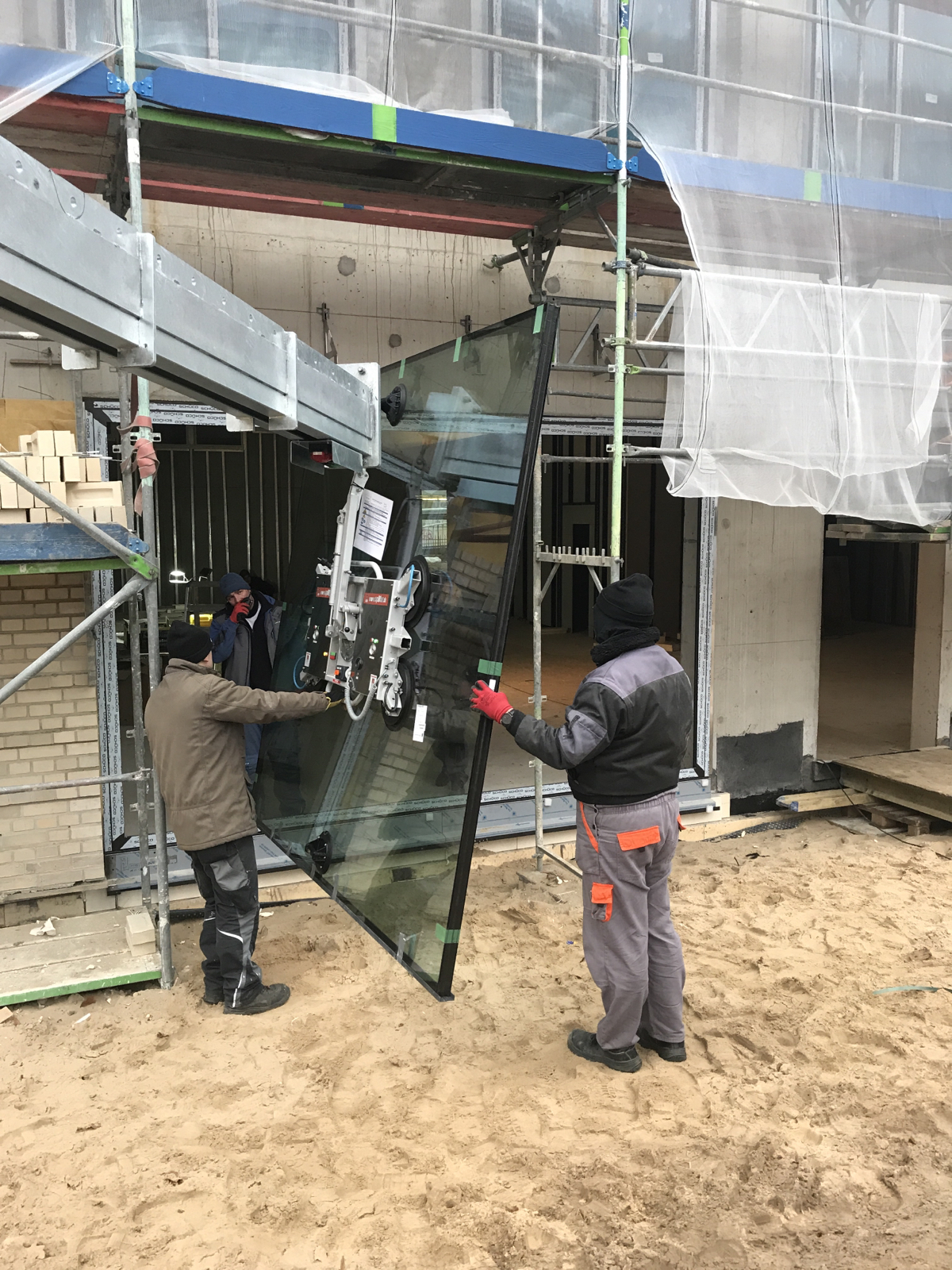

    62C092F4-ABC9-47F3-A35E-96864F1FFA90.jpeg Eine Scheibe...
    Glasaufbau müsste ich morgen mal nachschauen.
  2. #22 klappradl, 14.03.2021
    klappradl
    klappradl
    10.02.2021
    2.050
    879
    Abfallentsorgung
    Düsseldorf
    Off topic:
    Das sieht nach "geht nicht" aus.
    Wie haben die die Scheibe da eingefädelt?

    Auf jeden Fall, bitte den genauen Glasaufbau.
    Zumindest scheint das "Thema" Statik nicht die Scheibe zu betreffen. Bleibt nur der Rahmen. Ich könnte also im Ernstfall auf Alurahmen gehen.

    Ging rein keine Sorgen, erstmal ins Haus gefädelt und dann ausgerichtet und wieder zurück geholt und eingesetzt.

    Also hab gerade nachgeschaut:
    Gesamtdicke Glasaufbau = 57,52mm
    Außen = ESG-H 10mm
    SZR = 14mm
    Mitte = ESG-H 8mm
    SZR =14mm
    Innen P4A 11,52
    32db
    RC2

    Ja das hat was mit der Größe der Scheibe zu tun. Die soll ja auch den Transport überleben und später dem Winddruck standhalten.
