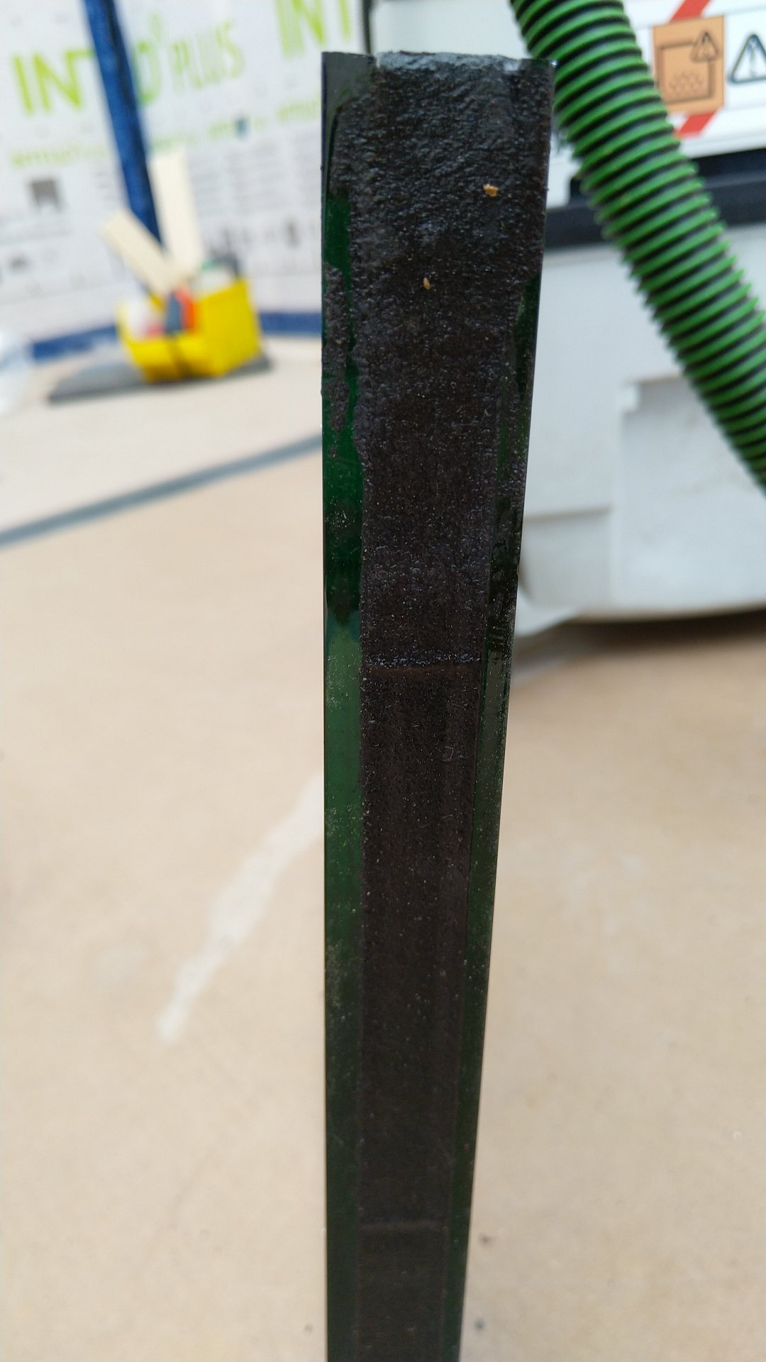

    Hi Leute,
    ich will Fenster von Unilux mit Festverglasung (2-fach) einbauen. Die Rahmen sind bereits montiert. Gerade wollte ich die Verglasung einsetzen, da ist mir aufgefallen, dass ich ja gar nicht weiß, welche Seite nach innen und welche nach außen gehört. Leider sind mein Fensterhändler und Unilux selbst schon im Feierabend. Bis Montag warten, wäre uncool, weil ich den Einbau noch dieses Wochenende erledigen wollte.

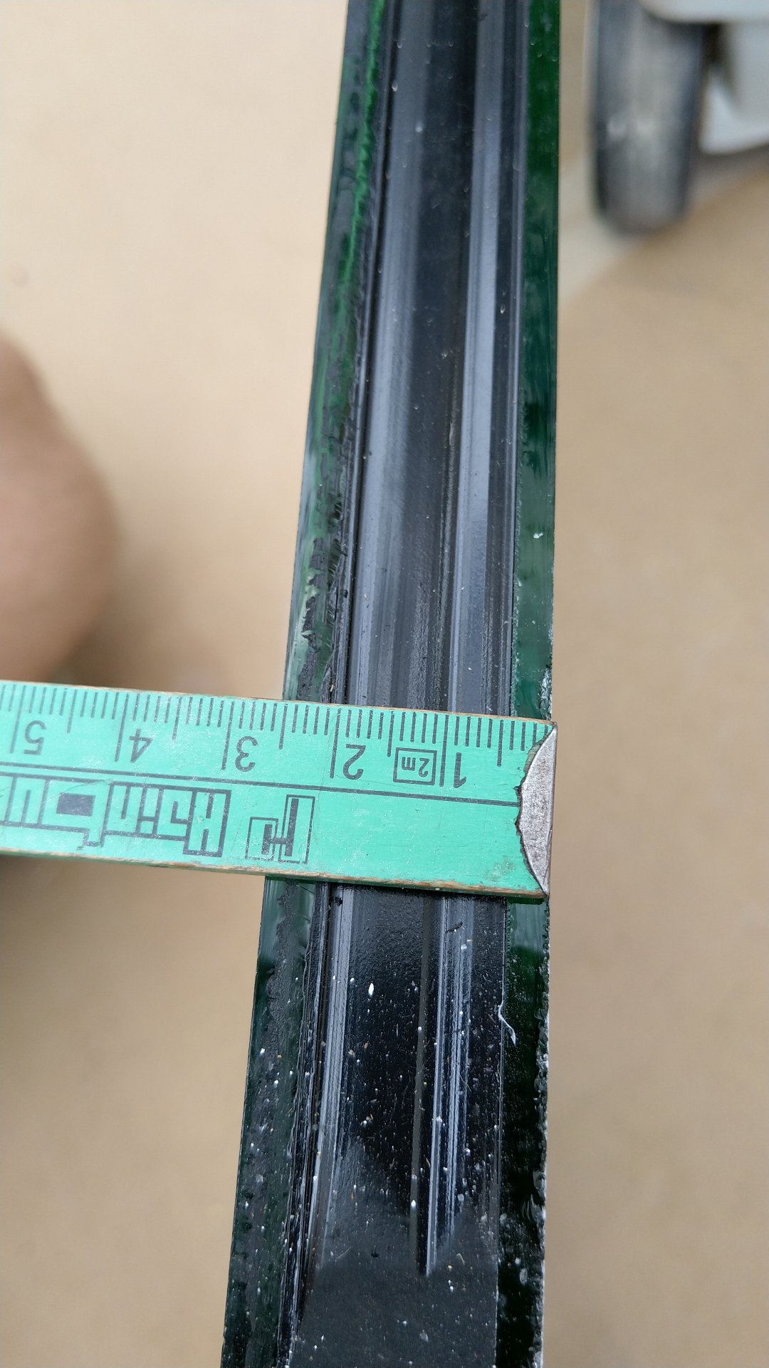

    Ich habe das Glas akribisch abgesucht: Es ist leider keine Kennzeichnung o. Ä. vorhanden. Das einzige, was auffällt, ist, dass eine Scheibe etwas dicker (ca. 2mm) als die andere ist (siehe Fotos). Hilft das? Wer kann mir sagen, welche Seite nach innen muss?
    Vielen Dank! Viele Grüße Oliver

    Steht normalerweise auf dem Aufkleber der drauf war.

    Vermutung 6 mm aussen - zur Sicherheit im Profil - zwischen den beiden Gläsern - ist eine Prägung Beschriftung ( Hersteller Glas d Füllung DIN blablabla) diese muss von innen ( im Gebäude) zu lesen sein.

    Hi,
    vielen Dank für eure Antworten!
    Da stand es leider nicht drauf.
    Die Beschriftung habe ich gefunden und es ist so, wie du vermutet hast: Die Beschriftung ist von der 6mm-Seite nicht zu lesen. Wenn du nicht "Stop" rufst, baue ich die Gläser morgen ein.:cool:
    Viele Grüße Oliver

    Bei mir ist auch die dickere Scheibe außen. Wird wohl so stimmen.

    Wenn das Glas eine Beschichtung haben sollte, sollte man es richtig rum ein bauen.
    Drum sollte man wissen was für Glas es ist. Wärmeschutz, Sonnenschutz?
