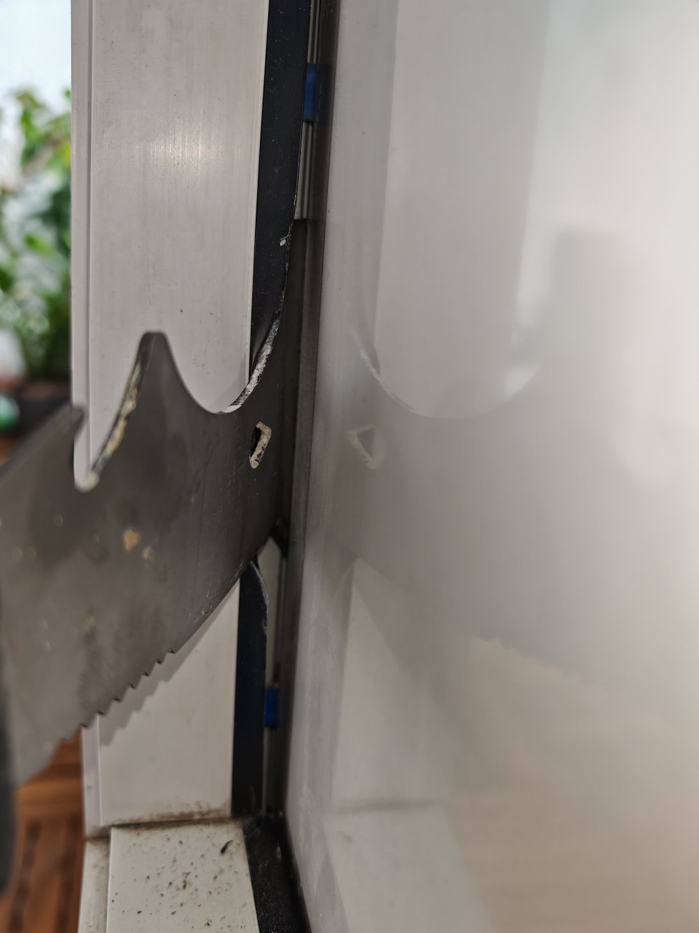

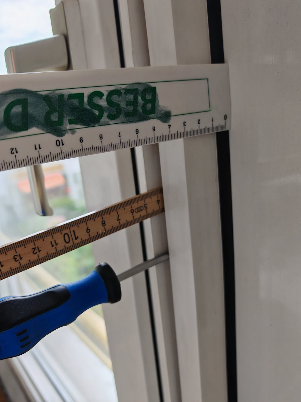

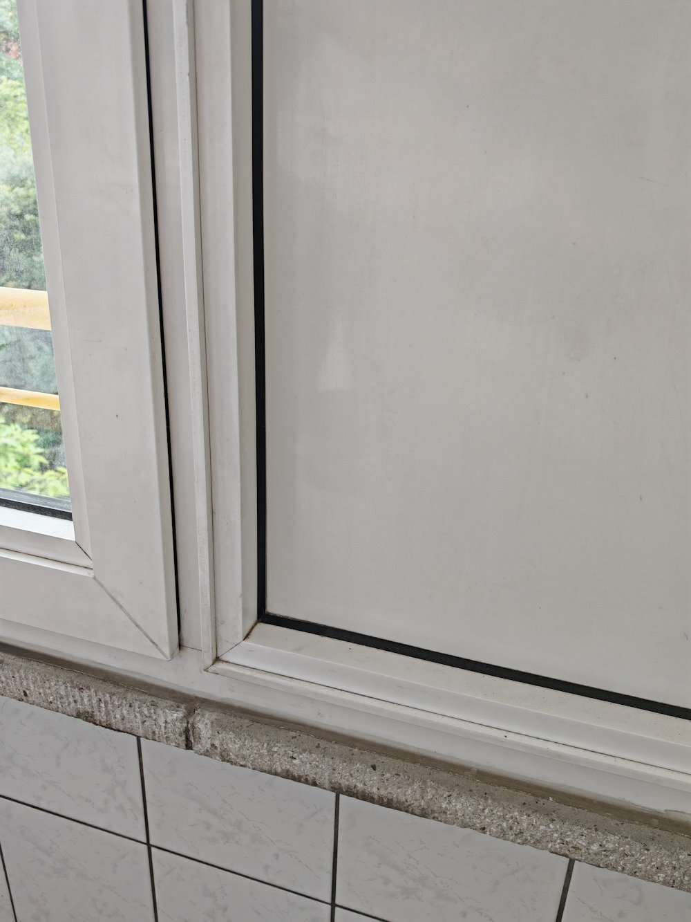

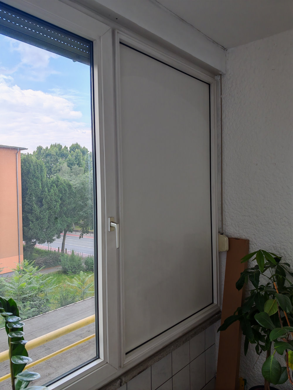

    ich bin kürzlich in eine Wohnung eingezogen und haben im Wintergarten ein festes Fensterelement, welches derzeit mit einer Plastikscheibe gefüllt ist.
    Ich würde dieses gerne durch eine Glasscheibe Tauschen. Hierzu müsste ich aber das Platikelement erstmal ausbauen.
    Hier mein Problem. Da ich nicht weiß wie der Verschluss funktioniert, konnte ich die Scheibe nicht ausbauen.
    Daher meine Frage nach Tipps, wie ich die Scheibe ersetzen kann bzw. wie ich die Verkleidung öffnen kann.
    Ich habe bereits versucht die seitlichen leisten wegzuhebeln, jedoch scheinen diese bis hinter die Plastikscheibe zu gehen und scheinen keine normalen Glasleisten zu sein, welche einfach von vorne draufgesetzt sind.
    Ich wäre dankbar über Tipps sowie eventuell Videos oder Suchbegriffe nach denen ich suchen kann. Leider kenne ich auch nicht den Hersteller der Fenster sowie den Typ der Fenster oder den Namen des Verschlusses.
    Danke schonmal vorab
    von innen
    von innen
    von außen

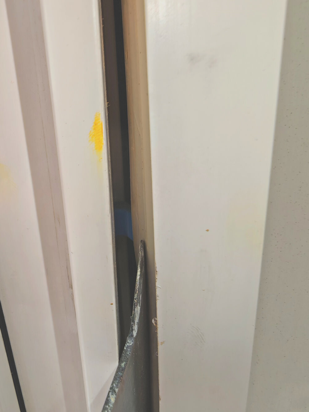

    Von Innen (beim Versuch die Leisten wegzuhebeln

    Es ist leider doch noch ein Problem aufgetreten. Im Gegensatz zu den meisten anderen Video habe ich scheinbar so blaue Arretierungen. Weiß jemand eventuell wie ich die Glasleisten abbekomme? Muss ich gesondert auf diese Arretierungen achten?
    Ich muss leider auch sehr viel Gewalt anwenden um die Glasleisten zu entfernen

    Du musst von vorne an die leisten sind eingeklippst

    Zuerst den Gummi raus machen!

    Nee das ist nicht richtig!
    Sieht man doch als mensch vom Fach das die Dichtung an der Glasleiste ist.

    Haste bestimmt nicht falsch gemacht... bei Kunststofffenstern gab's solche Systeme mit losen Keildichtungen vereinzelt noch bis Ende der 90er Jahre.

    Hallo, das sind Helmitin-Fenster das Blaue sind Rastknöpfe.Du musst mit dem Spachtel
    hinter die Glasleiste fang senkrecht an.Die Rastknöpfe alle nach unten schieben dann
    die Glasleiste nach oben wegziehen.
