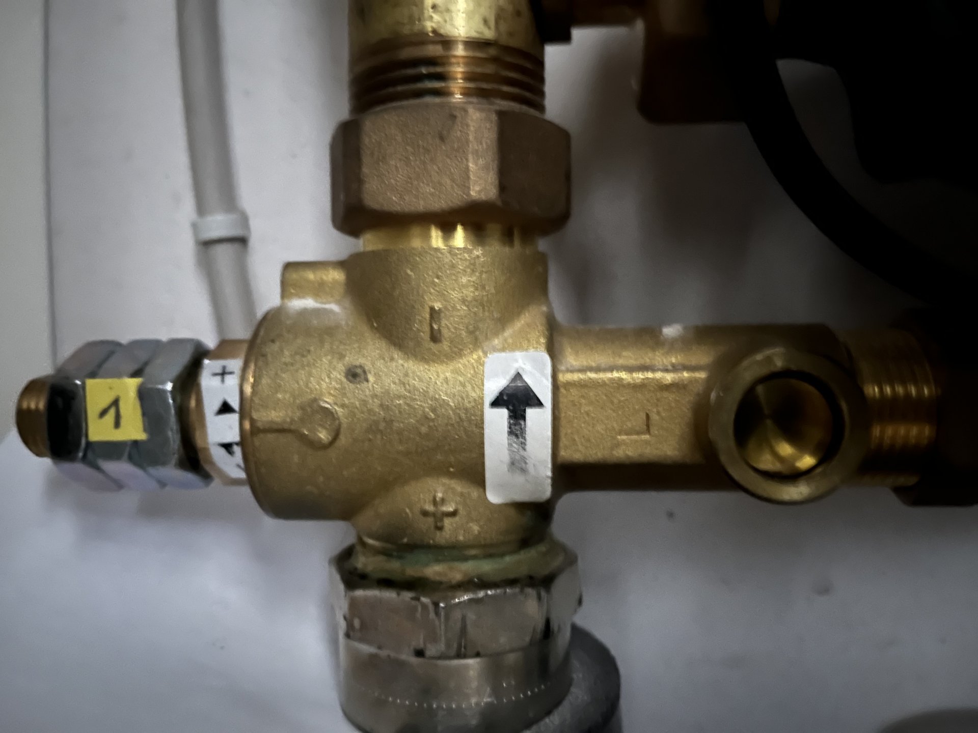

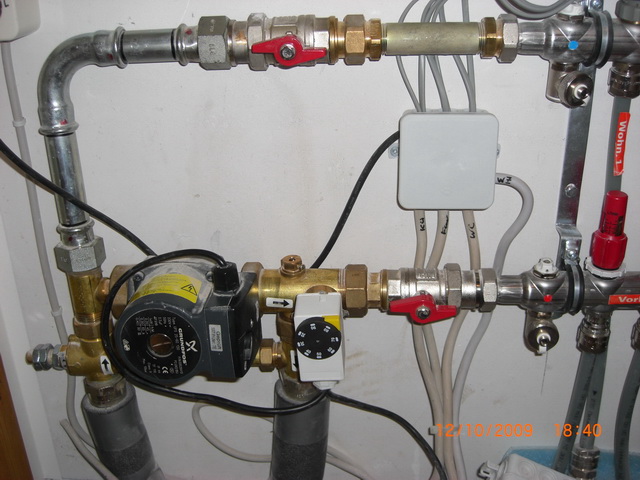

    Wir haben eine Vailant Brennwettherme. Im EG haben wir Fußbodenheizung und diese Festwertregelstation und rechts davon den Verteiler für die Heizkreise. Die Anlage ist von ca.2007.
    Ich wollte an dem Ventil die Vorlauftemperatur einstellen. Es war anfangs etwas schwergängig. Nachdem Ich eine halbe Umdrehung in Richtug + gedreht habe, fing es an zu lecken. Nach hin und her drehen war es wieder dicht. Nun kann Ich auch auf + drehen. Konstant ist die Vorlauftemperatur der Fußbodenheizung aber trotzdem nicht. Ich vermute es liegt daran, dass sich die Temperatur des Hauptkreises witterungsbedingt ändert.
    1.)Gibt es dieses Ventil zu kaufen? Ich habe es nicht gefunden.
    Ist damit zu rechnen, das es bald wieder leckt?
    2.)Sollte Ich auf eine andere Regelung umsteigen? Gibt es etwas, was in den Verteilerkasten passt. Stichwort Mischventil. Der Abstand zwischen Vor und Rücklauf sind 23cm. Der Vorlauf ist unten.
    Ich freue mich auf eure Antworten. Toll wäre es, wenn es das Ventil noch irgendwo gibt.

    Und ? Was willst du erreichen und warum bzw mit welchem Ziel

    Ich möchte dieses Teil (Mischventil) als Ersatzteil haben und vorbereitet sein, falls es wieder leckt.
    Ggf. die komplette Festwertregelstation ersetzen. Die Pumpe ist inzwischen auch 15 Jahre alt.

    Ok das ist soweit Klar, ich meinte eher wie willst du heizen, welche VL Temperaturen willst du fahren, warum möchtest du eine feste VL Temperatur halten ?

    Ich empfehle auch aufgrund des Pumpenalters gleich eine Kompakt Regelstation zu kaufen , da ist alles dabei , wie Simon bemerkte hast du eigentlich mit Stellmotor ( Festwert ) ist dieser defekt oder Fühler defekt ? Einstellungen gehen ja über deine Steuerung , Klar gibt es alles auch einzeln...

    In dieser Fedtwertregelstation bei uns ist kein Fühler verbaut. Nur dieses Mischventil.
