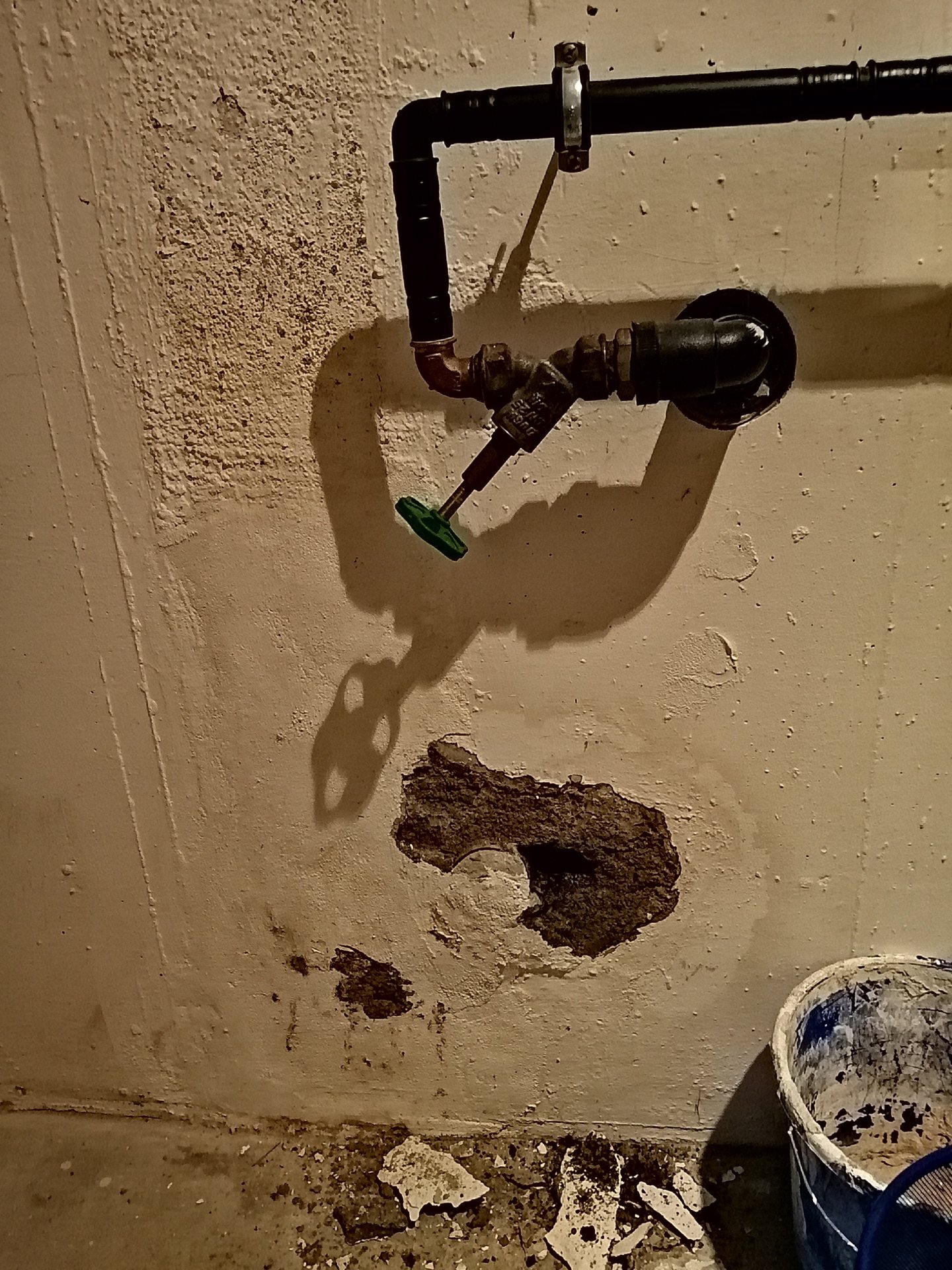

    Ein gutes neues Jahr.
    Ich heiße Anna und bin kein Fachmann.

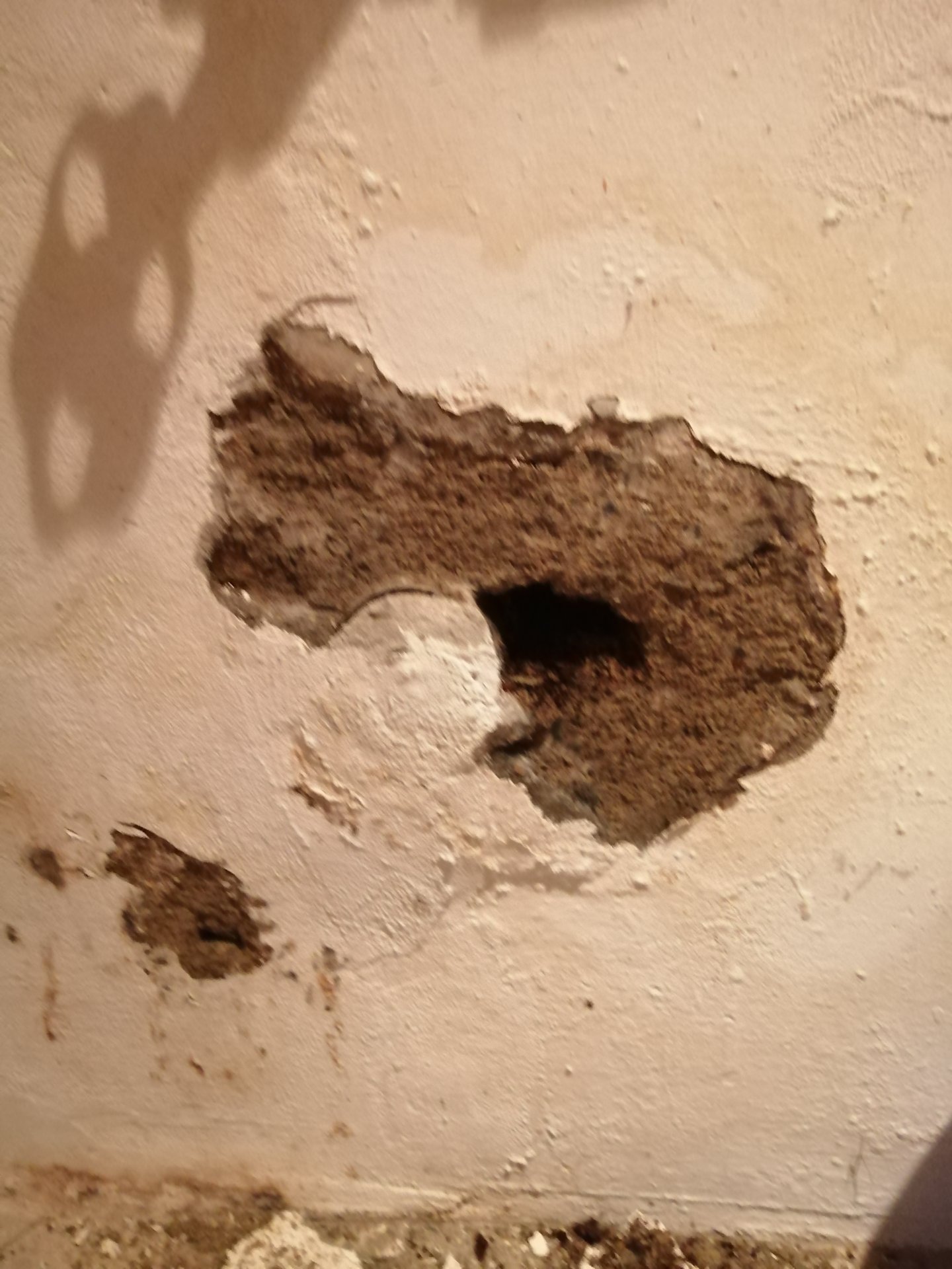

    Vor einem Jahr sind wir in ein Haus, Baujahr 1978 eingezogen. In einem Raum im Keller haben wir Feuchtigkeit festgestellt. Nachdem der Verputz entfernt wurde haben wir ein Loch entdeckt, etwa 20 cm tief, in dem sich feuchte Erde befand. In dem Bereich wurde von der Gemeinde oder den Stadtwerken eine Wasserleitung ausgewechselt und ich denke, die Stelle würde unsauber verschlossen. Ich weiß nicht genau, wann das war. Der Vorbesitzer ist gestorben. An die Stadtwerke habe ich eine Email geschickt und auch an die Stadt. Die Garantie ist vielleicht schon abgelaufen.
    Wie soll ich vorgehen? Von außen abdichten (teuer) oder reicht eine Innenabdichtung?
    Vielen Dank vorab für jede Hilfe.
    Anna
  2. #2 petra345, 03.01.2021
    5.252
    1.028
    In den technischen Anschlußbedingungen ist ganz bestimmt festgelegt, daß der Versorger nicht für die Abdichtung zuständig ist.
    In diesem Fall hier, sollte man mit einem Zementmörtel mit einem Dichtungsmittel plus evt. einer Haftemulsione das Loch von innen verschließen. Das ist nicht nur billiger sonder auch schneller als jeder Besuch beim Anwalt.

    Also bei uns ist der Versorger sehr wohl für die Abdichtung zuständig...
    Fraglich ist halt, ob die das waren und aus welchem Grund.
  4. BaUT
    9.532
    6.017
    Das schreit doch grade zu nach "Schleierinjektage" also popel ein Loch bis nach draußen, steck den Schlauch durch bis nach draußen und sprüh eine halbe Dose Brunnenschaum bis nach draußen vor das Loch. Danach kannst du das Loch verfüllen - vielleicht auch mit Brunnenschaum. Mehr hätte dein Versorger auch nicht gemacht, denn er ist nicht für die Sanierung der alten Kellerabdichtung erforderlich, die vermutlich nur aus 2-3 Lagen Bitumenkaltanstrich bestand.

    Laut einem Nachbarn wurde im Haus (einer von drei Häusern) eine Zugang - Kaltwasserleitung ausgetauscht. Das alte Rohr sollte weiterhin benutzt werden, nur die Handwerker haben sich mit der Entfernung vertan, deswegen wurde das alte Rohr (im Bild sichtbar) einfach abgesegt. Der Nachbar beaufsichtigte eine ordentliche Ausführung, der Vobesitzer vom Haus
  6. #6 Anna0120, 04.01.2021
    Anna0120
    Anna0120
    02.01.2021
    War schwer krank.
