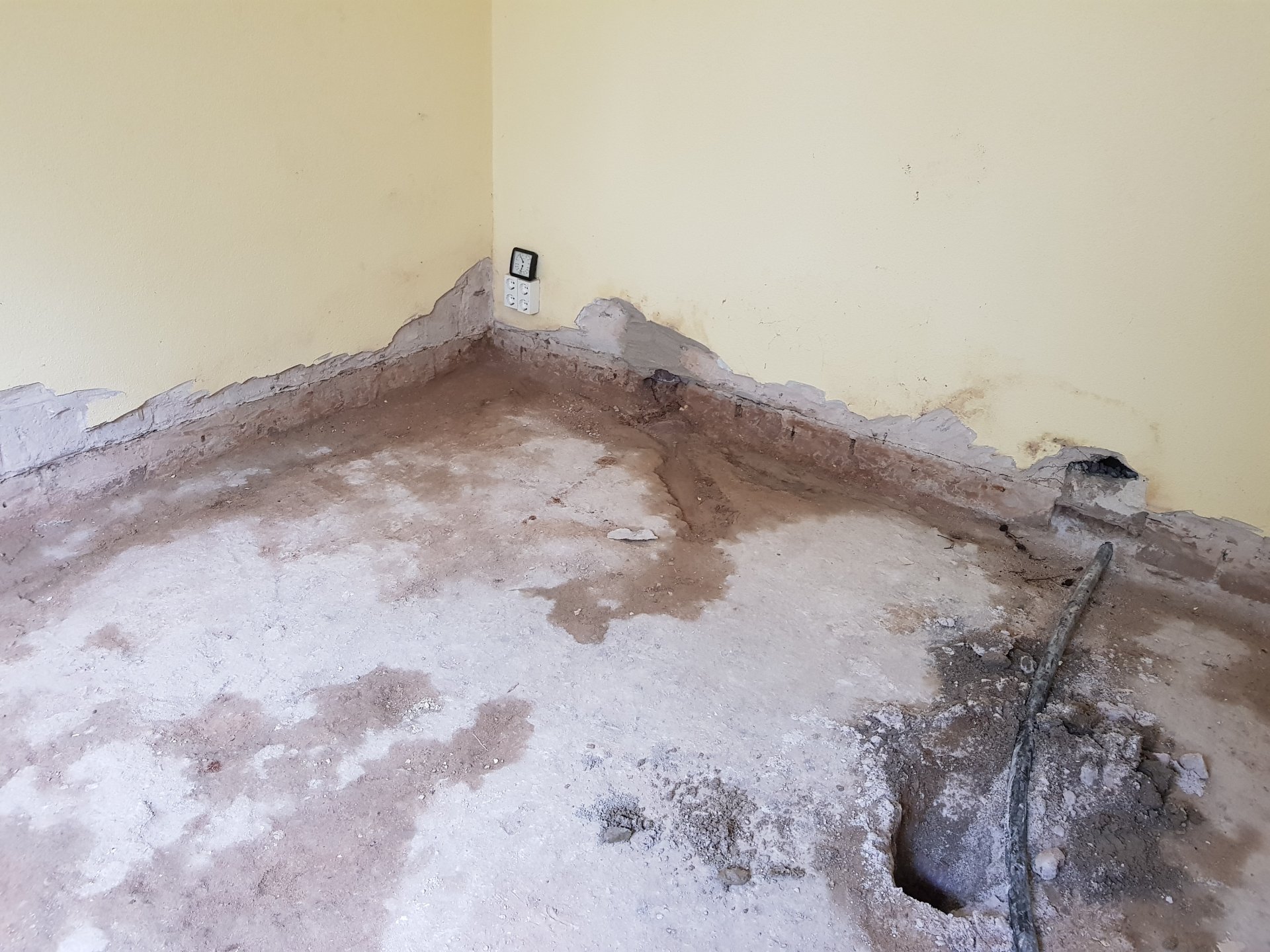

    Hallo zusammen!
    Ich bin neu hier im Forum und habe gleich ein Problem.
    Wir wollen das Haus meiner Grossmutter übernehmen. Leiser haben wir in der Einliegerwohnung die später meine Grossmutter beziehen soll ein Problem mit feuchtigkeit.
    Die Wände sind bis zu der Horizontalsperre feucht. Auch der Boden war unter dem von uns entfernten Estrich feucht.
    Nachdem die Bodenplatte jetz seit ca 2 Tagen offen liegt und wir regelmässig lüften sieht man schon langsam trockene stellen.
    Ich möchte hier jetzt eine Fussbodenheizung und estrich einbauen.
    Darauf soll gefliest werden.
    Wie soll ich mit dieser Situation am besten umgehen?
    Schweissbahn?
    Vielen Dank für die Antworten.

    Flächenabdichtung inkl. Randaufkantung bis zur Horizontalsperre.
    Vielleicht erklärt dir Manufact die Details.

    Danke schonmal für die Antwort! Also dann ne Schweissbahn und an den seiten mit hochziehen? Unter der Bodenplatte ist es fühlbar feucht wie gesagt. (An der Stelle mit dem Rohr ist nur Sand da kann ich runtergraben)

    Welche Aufbauhöhe ist bis zur Oberkante vom fertigen Fußboden möglich?
    Besser du erledigst zuerst die Elektroarbeiten etc, dann mußt du nicht so aufpassen.
    Folie mit Alueinlage als Feuchtigkeitssperre verwenden.

    Ca 15 cm habe ich zur Verfügung. Ich habe irgendwie nur bedenken das sich die feuchtigkeit dann unter der Scheissbahn sammelt bzw in ie wände aufsteigt oder mach ich mir da zuviele sorgen

    Du kannst auch den gesamten losen Putz abschlagen, mit Kalkzementputz verputzen,
    an den Boden-Wand-Ecken eine Hohlkehle herstellen und bis einige cm über der Horizontalsperre zB MB 2K nach Anleitung aufspachteln,
    Der Sockelbereich bleibt ohne weitere Maßnahmen ohnehin feucht.
    Auf welcher Höhe liegt das Außengelände?
    Steht das Haus auf einem Hanggrundstück?
    Wird das Dachwasser in eine Zisterne oder Kanal eingeleitet?
    Ein Außenfoto hilft evt weiter

    Ist ein Hanggrundstück die Aussenwände sind aber Trocken, feucht ist die Bodenplatte die Streifenfundamente sowie die erste Steinreihe bis zur Sperrschicht aus Teerpappe.
    Dachwasser läuft in den Kanal.
    Die feuchtigkeit kommt von unten durch die Bodenplatte

    Die Feuchtigkeit kann ja max bis zur horizontalen Feuchtigkeitssperre aufsteigen.
    Auch bei einer Bodenabdichtung werden die Wände nicht stärker mit Feuchtigkeit belastet als ohne.
    Ist auch der Sand unter dem Boden naß?
    Liegt der abgebildete Raum zum höheren Hangniveau hin und sind die anderen Räume ebenfalls von Feuchtigkeit betroffen?

    Der Raum liegt zum höheren Hangniveau.
    Die Bodenplatte im nächsten Raum ist auch leicht feucht. Allerdings weniger als im Raum auf den Fotos. Welchen Sand meinen Sie?

    Der von dir erwähnte Sand beim Rohr.
    Erst mal versuchen das Oberflächenwasser außen zur Seite hin abzuleiten,
