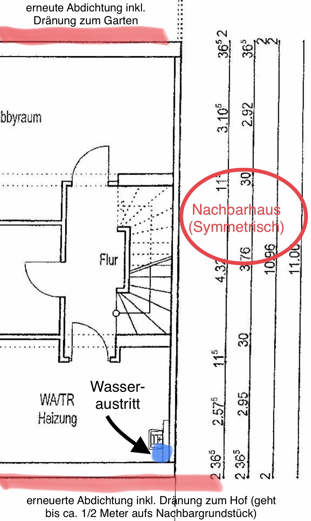

    Hallo liebe Bauexperten,
    Ich bewohne eine DHH BJ 2011, gemeinsame Bodenplatte mit den Nachbarn, gemauerter Keller aus Porotonsteinen nach außen, Gasbetonsteinen zu den Nachbarn. Der Kellerboden besteht aus schwimmendem Estrich mit Fussbodenheizung.
    In unseren Häusern wurden große Mängel in der Kellerabdichtung festgestellt. Mein Nachbar entschloss sich zu einer Innenabdichtung (teilweise hat er wohl außen etwas machen lassen, aber nicht komplett und konsequent). An meiner DHH wurde an allen zugänglichen Stellen (d.h. ausser der Wand zum Nachbarhaus und unter der Garage) die Abdichtung von außen erneuert, was im Sommer 2017 abgeschlossen war. Alle Wände sind soweit mittlerweile trocken und auch die absolute Luftfeuchtigkeit (Taupunkt) im Keller entspricht mehr oder weniger der dem restlichen Haus.
    Da direkt über dem Sockel aller Wände Feuchtigkeit ausgetreten ist, war eine feuchte Bodenplatte offensichtlich. Bevor ich die Bodenplatte professionell für einen vierstelligen Betrag trocknen lassen würde, wollte ich erst sicher gehen, daß der Keller wirklich dicht ist. Es besteht schließlich immer noch das Risiko der eindringenden Feuchte über das Nachbarhaus. Deshalb habe ich drei "Kontrollpunkte" im Keller öffnen lassen, um dort die Feuchtigkeitswerte der Bodenplatte zu beobachten. Die Werte schwanken seitdem um einen gewissen Wert, die Abstände zwischen den Messungen wurden immer länger. Mir ist auch klar, daß bebaute Bodenplatten idR nicht von alleine austrocknen, aber mir ging es darum zu überprüfen, daß keine neue Feuchtigkeit hinzu kommt.
    Nach der letzten Messung im März kam vor ein paar Tagen die große Überraschung. Während die Bodenplatte auf der Außenseite auf Höhe der Garage die erwarteten Werte zeigt, sind die Feuchtigkeitswerte an den beiden Ecken Außenwand/Nachbarhaus von ca. 80 auf 95-100 von 100 Digits gestiegen.
    Liebe Bauexperten und Nicht-Hellseher, habt ihr eine Idee oder Erfahrungen für den plötzlichen Feuchtigkeitsanstieg nach fast zwei Jahren?
    Die Fußbodenheizung scheint dicht, zumindest ist kein Druckverlust zu erkennen. Ich weiß zwar, daß der Mai sehr feucht war, aber es hat auch nicht mehr geregnet als z.B. im Dezember.
    Die Maurer haben übrigens die Horizontalsperre in Form von Dachpappe nicht zwischen die erste und die zweite Steinreihe gelegt, sondern die erste Steinreihe drauf gebaut. Eine perfekte Brücke um Wasser von der Nachbarseite zu mir zu transportieren?
    Ich überlege, die Wand zum Nachbarhaus abzudichten (per MEM-Gummimörtel und MEM - Trockener Keller), was aber leider hinter der Heizung nur mit erheblichem Aufwand bis hin zur Demontage meiner Erdwärmepumpe möglich ist. Könnte es sein, daß auf der nach dem Winter kalten Bodenplatte Luftfeuchtigkeit kondensiert? Ich habe dort noch nie wirklich flüssiges Wasser eindringen sehen, auch bei stärkerem Regen nicht, nur die höheren gemessenen Werte.
    Für Tipps für Gutachter im Rhein-Main-Gebiet, die in der Lage sind, zu erkennen, ob und wie Wasser eintritt, bin ich auch dankbar. Der letzte Gutachter, den ich habe kommen lassen, hat ein bißchen Putz mit seinem Meißel abgeklopft, den Kugelkopf dran gehalten und mir mitgeteilt, daß mein Keller feucht ist. Zu konkreteren Aussagen ließ er sich nicht hinreissen ("Um zu sagen, ob die Feuchtigkeit von außen kommt, muß man aufgraben"). Diese Erkenntnis hat mich über 300€ gekostet...
    Eventuell habe ich noch ein paar Fragen zu den Eigenschaften einer Bodenplatte, aber vielleicht klärt sich das auch so, erstmal habe ich genug geschrieben.
    Vielen Dank für eure Hilfe,
    Constantin

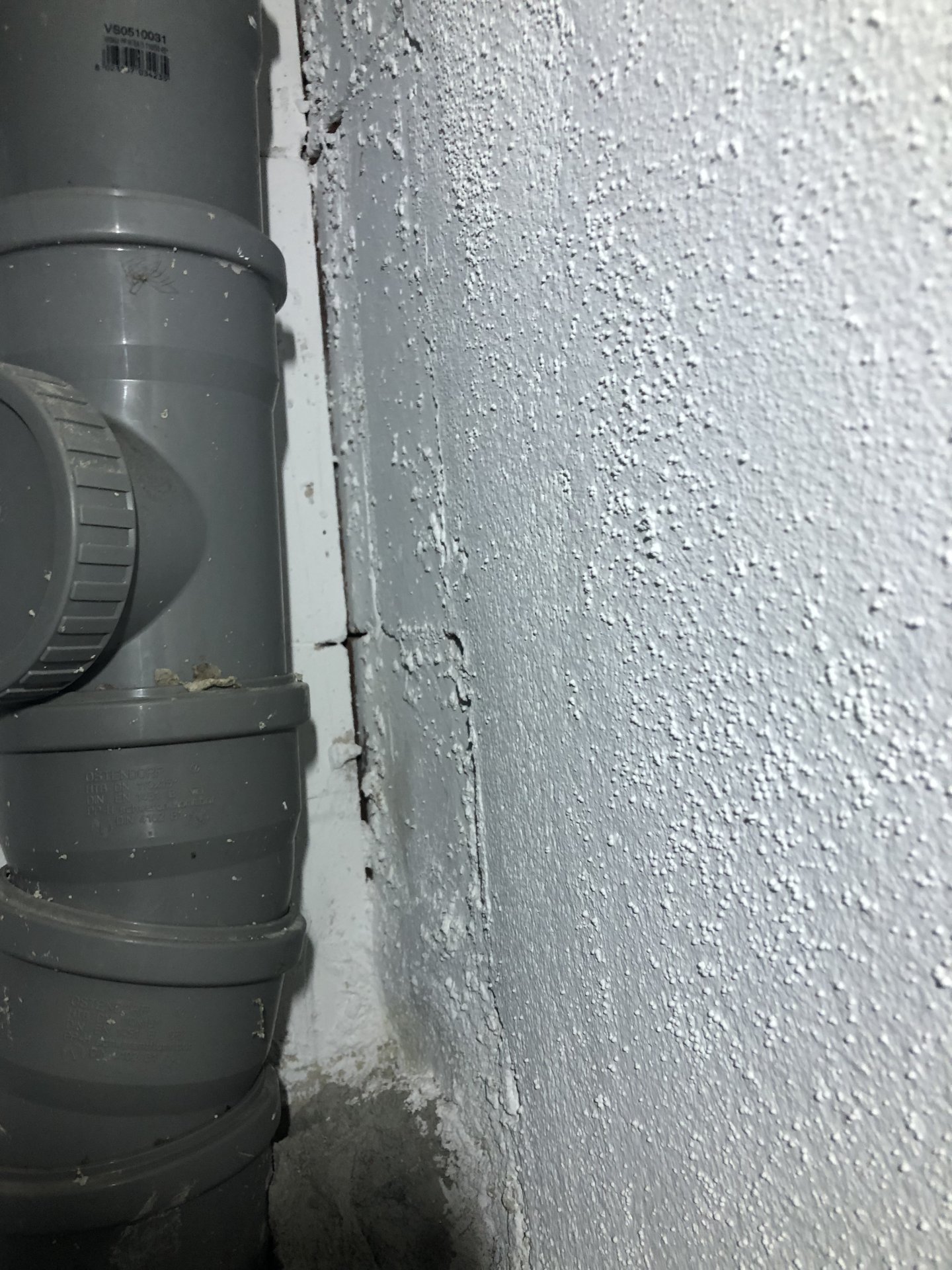

    Oben habe ich noch von einer plötzlich feuchten Bodenplatte geschrieben, aber jetzt dringt nach Starkregen (so wie vergangenen Donnerstag, bzw. Samstag) bei mir an der Ecke Wand zum Nachbarn, Außenwand und Bodenplatte Wasser ein. Sind ein paar deutlich sichtbare Milliliter.
    Ich vermute, dass es durch die Ritze zwischen Innenwand und Außenwand (Poroton) eindringt, da die Wände nicht exakt abschließen.
    Mein jetziger Plan schwankt dazwischen, dass ich Isotec beauftrage, damit ich meine Ruhe habe und die ggf. den Keller innen komplett abdichten oder dass ich mit MEM selbst Hand anlegen. Das wäre Gummi-Mörtel zwischen Wand/Boden über jeweils ca einen Meter und Wand/Wand 30-50 cm und anschließend mit MEM Trockener Keller drüber.
    Frage ist, ob ich mir mit den MEM-Anstrichen evtl mehr versaue als helfe und ob das Wasser dann erfahrungsgemäß nicht einen Meter weiter Innen austritt...
    Vielleicht gibt es hier ja gewisse Erfahrungswerte oder alternative Ideen, um mein Haus vom Nachbarn Wasser-technisch zu isolieren.
    Nochmals danke fürs durchlesen und Ideen...

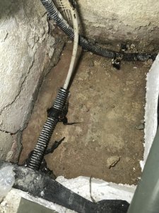

  12. #12 Manufact, 27.06.2019
    Manufact
    Manufact
    21.11.2016
    3.813
    1.360
    Bautenschutz
    Lege bitte an einer Ecke eine ca. 0,5m breite und 1 m hohe Stelle der Poroton-Innenwand frei - bis auf die Bodenplatte (also Estrich raus, Dämmumg raus, dann 1m hoch den Putz entfernen).
    Falls auf der Aussenwand auch Putz ist, dort auf einer Breite von 0,3 m dasselbe machen - Also ein "L"
    Stelle bitte dann Bilder ein.

    Ein bisschen habe ich ja schon geöffnet, im Moment schaffe ich es nicht, das wie von Dir beschrieben weiter zu öffnen. Aber, die Wand oberhalb des Fussbodenniveaus ist ja trocken. Innenwand ist nicht Poroton sondern Gasbeton, war vielleicht etwas blöd von mir ausgedrückt. Ich habe mal den aktuellen Stand fotografiert, ebenfalls den Plan und die Innenwand zur Veranschaulichung wie sie auf die Außenwand trifft.
    Links die Innenwand zum Nachbarn, im oberen Teil die Außenwand. Die Leitungen sind für die Fußbodenheizung.
    Die Innenwand stößt hier auf die Gebäudeaussenwand
    Ich hoffe, meine Notizen sind selbsterklärend.
