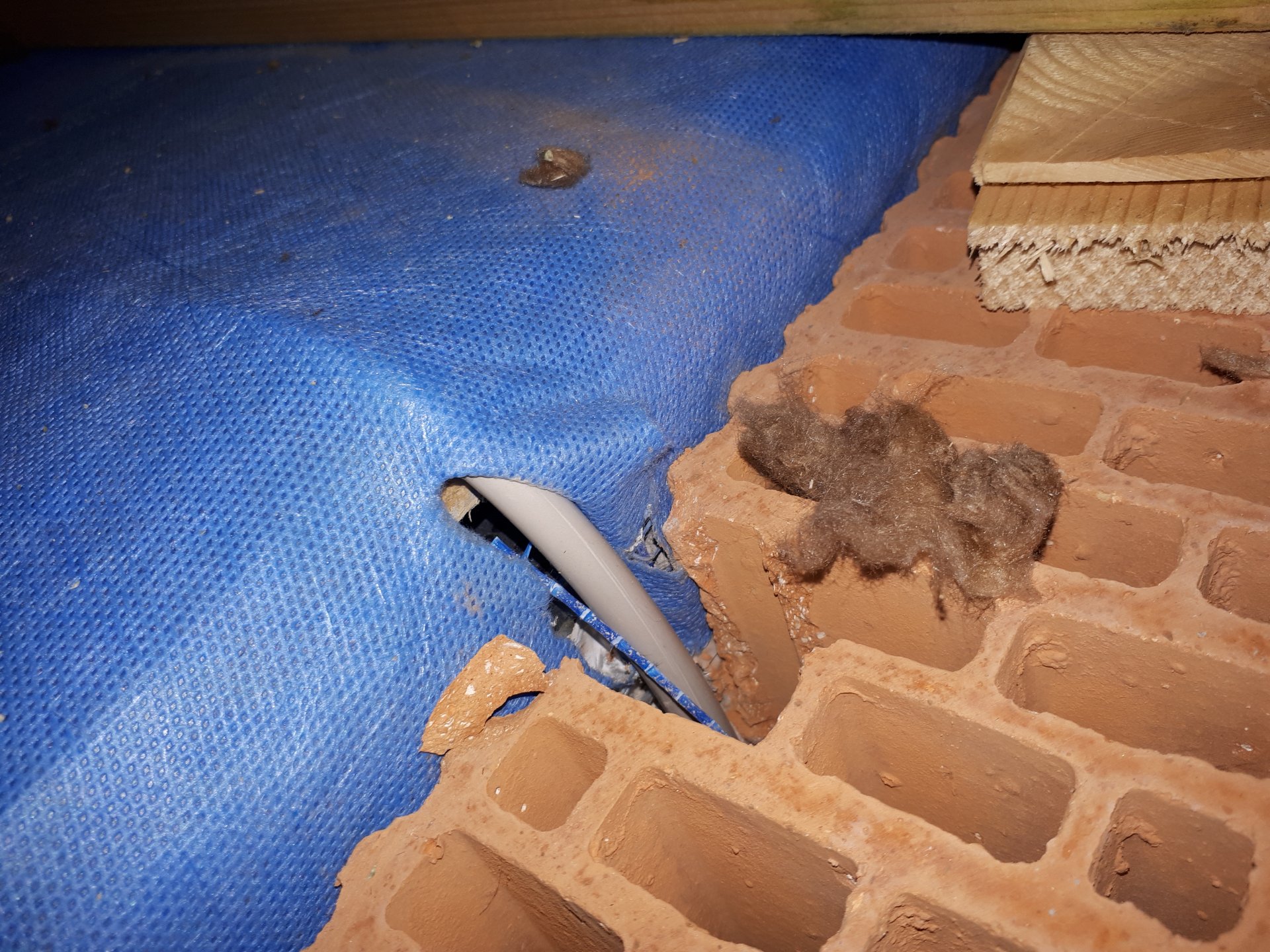

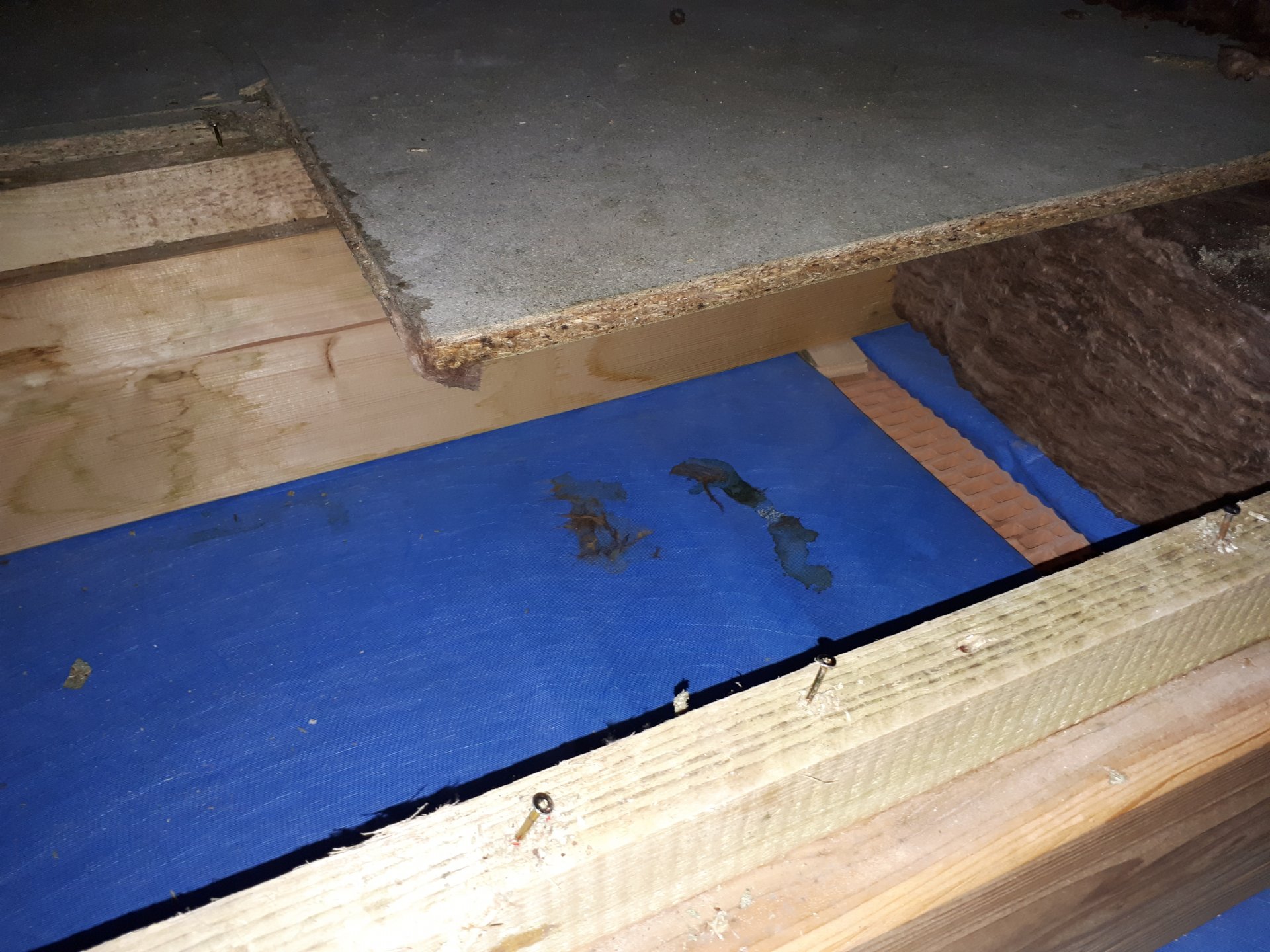

    wir haben mit Schrecken diese Woche festgestellt, dass unsere Dämmung feucht ist. GU hat dann testweise 4 Spanplatten auf dem Dachstuhl entfernt (Aufbau ist Kaltdach) und die Dämmung darunter war an einigen Stellen feucht. Auch die Balken waren an den Stellen seitlich teilweise feucht. Laut GU ist Luftfeuchtigkeit über Steckdosenöffnungen etc. innerhalb der Wand (roter Hohllochziegel) nach oben gewandert und hat quasi die Dampfbremse umgangen. Hört sich abenteuerlich an, und wollte euch fragen, ob ihr so etwas tatsächlich schon mal gehört habt?

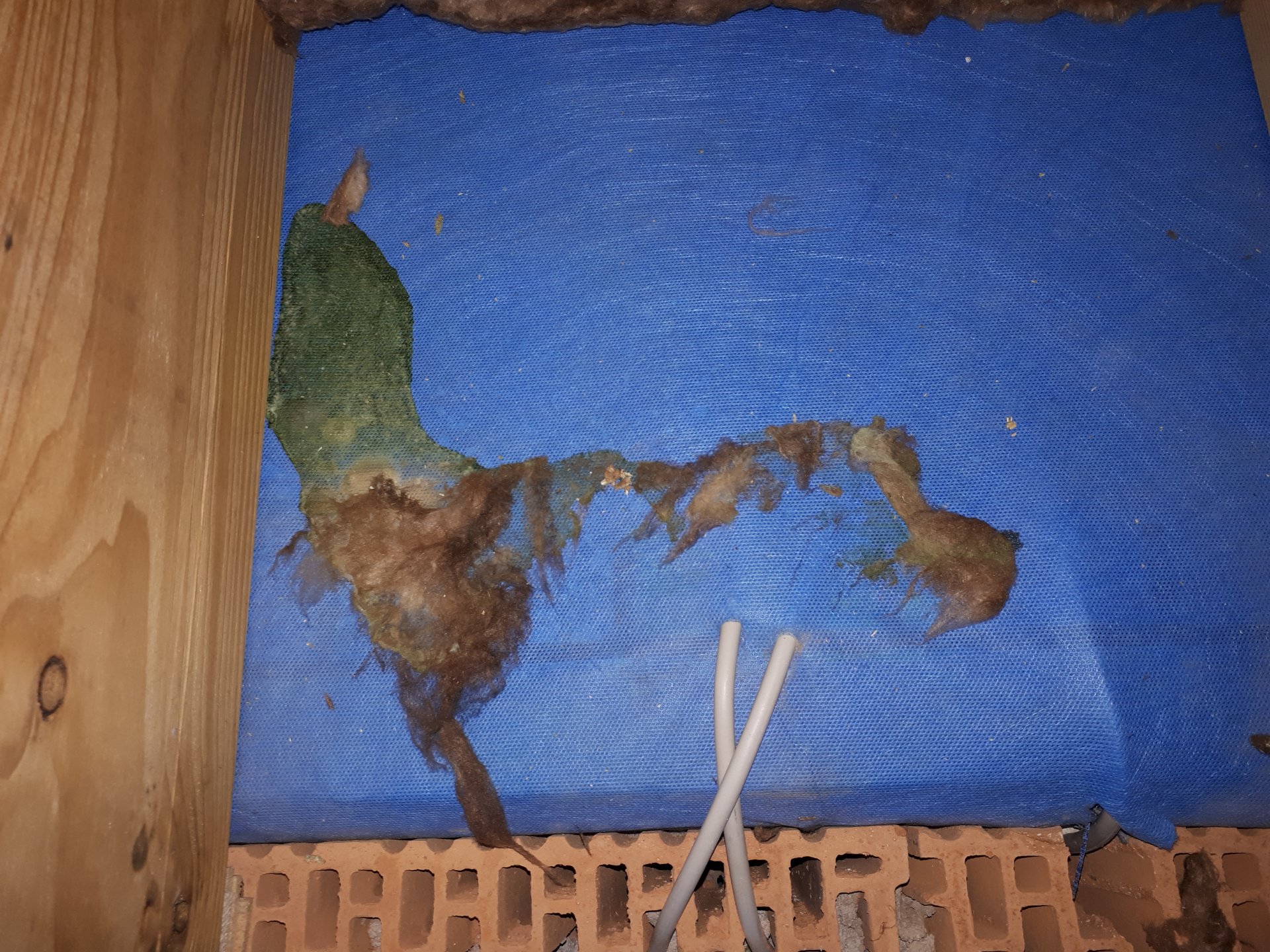

    Ich konnte es nicht so recht glauben. Also wir dann die Dämmung herausgenommen und an zwei Stellen Flecken von Wasser gefunden, siehe Bilder.
    Die Stromkabel scheinen auf der Unterseite der Dampfbremse nicht abgeklebt worden zu sein. Man kann die Dampfbremse um die Stromkabeldurchführung recht einfach bewegen und es fühlt sich nicht so an, als wäre Widerstand durch die Dichtungskleber vorhanden.
    An 2 Stellen haben wir auch auf dem Holz schon Schimmel gefunden.
    Was schlagt ihr vor? Beim Durchforsten habe ich gelesen, dass Dämmung austauschen, Holzbalken mit Waserstoffperoxid einstreichen eine Lösung sein kann.
    Aber wie kann ich die Stellen in der Dampfbremse, wo die Stromkabel durchgehen, von "oben vom DG aus" abdichten? Ist das möglich und hält das dann auch?

    1. Die Ziegel gehören verputzt ! Du brauchst einen luftdichten Anschluss wo du die Folie klebst.
    Natürlich zieht so feuchtwarme Luft hoch
    2. Es gibt saubere Kabelmanschetten für Elektrokabel Durchführung durch Dampfbremsen
    3. So verlegt man kein Kabel durch den Ziegel !!!
    4. Bei GU am besten gar nichts selber machen, sonst bist du am Ende noch Schuld.

    die DB ist löcherig und somit mangelhaft, sie kann auch von oben nicht 100%ig verklebt werden,
    der GU ist ein ahnungsloser Pfuscher, sonst wüßte er, dass eine Span- oder OSB Platte hier absolut
    fehl am Platz ist,
    eine Mängelanzeige, am besten von einem Baufachanwalt, schreiben lassen, denn eine Mängelanzeige
    mit Formfehler ist nichtig

    GU hat sich gemeldet und will den Schaden beheben. Natürlich auf seine Kosten. Soll ich trotzdem eine Mängelanzeige erstellen?
    Er möchte anstelle der OSB- Platte jetzt Rauhspund verlegen lassen? Ist das eine Lösung oder nur eine Verschlimmbesserung?

    Rauhspund ist ok, trotzdem MUSS er die DB ordentlich abkleben, vor allem auch die Durchdringungen für die E Leitungen

    Die Leitungen sollen von oben mit "Dampfbremsen Stücken" abgeklebt werden. Ist das sinnvoll?
  11. Alex88
    6.763
    3.705
    möglich ist das schon, aber da muss er sehr sorgfältig arbeiten, ob er alle Löcher erreicht???
    die oberste Steinreihe sollte mit Mörtel zugeputzt werden, denn seine Argumentation mit dem Luftzug innerhalb dr Wand ist nicht
    falsch

    Ok. Es zeigt sich, dass immer in der Nähe von Wänden die Platten und die Dämmung mal mehr und mal weniger feucht sind. Leider manchmal auch mit Schimmel...
