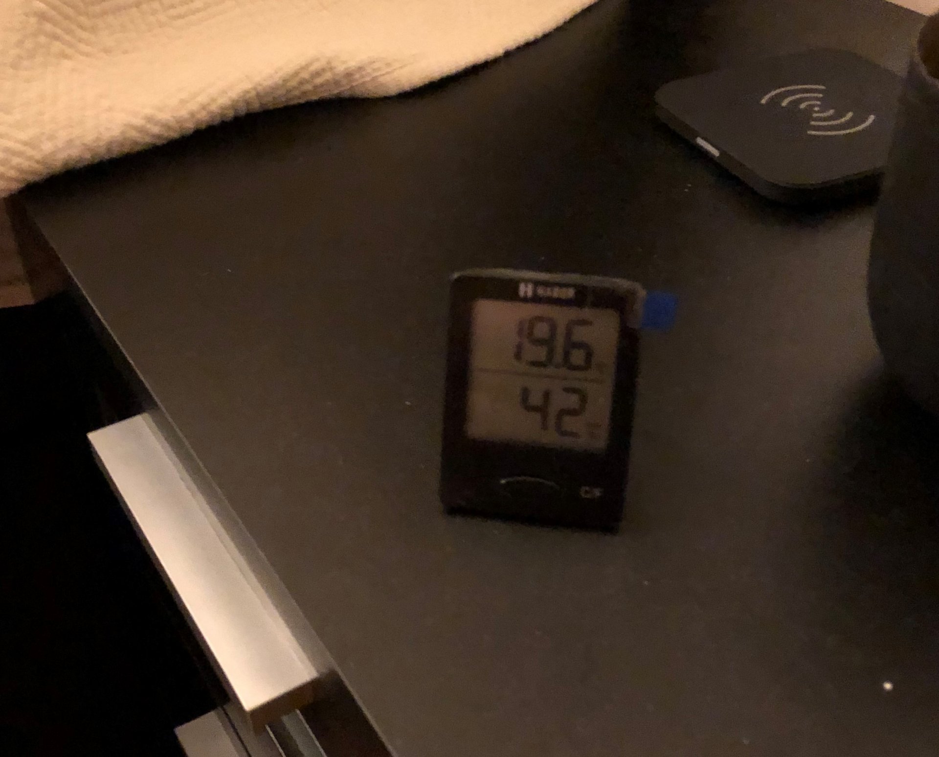

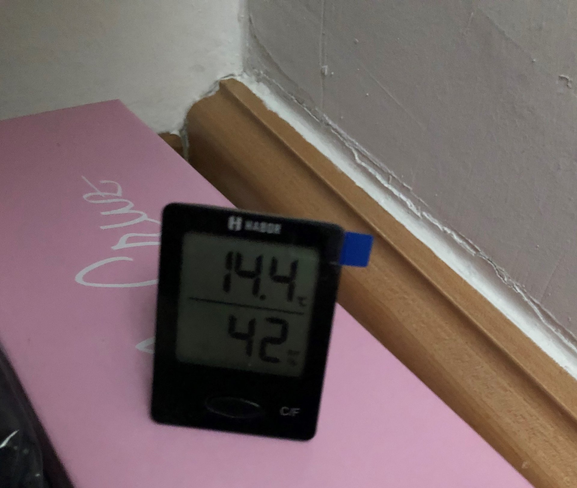

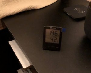

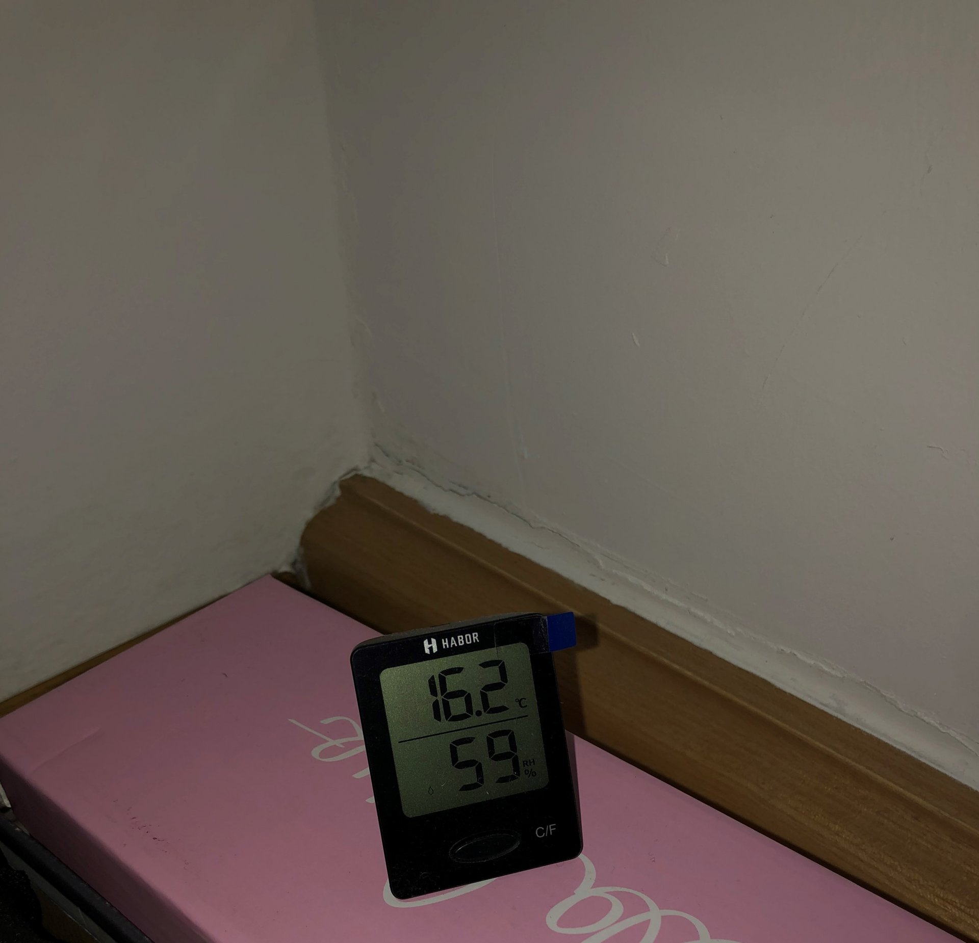

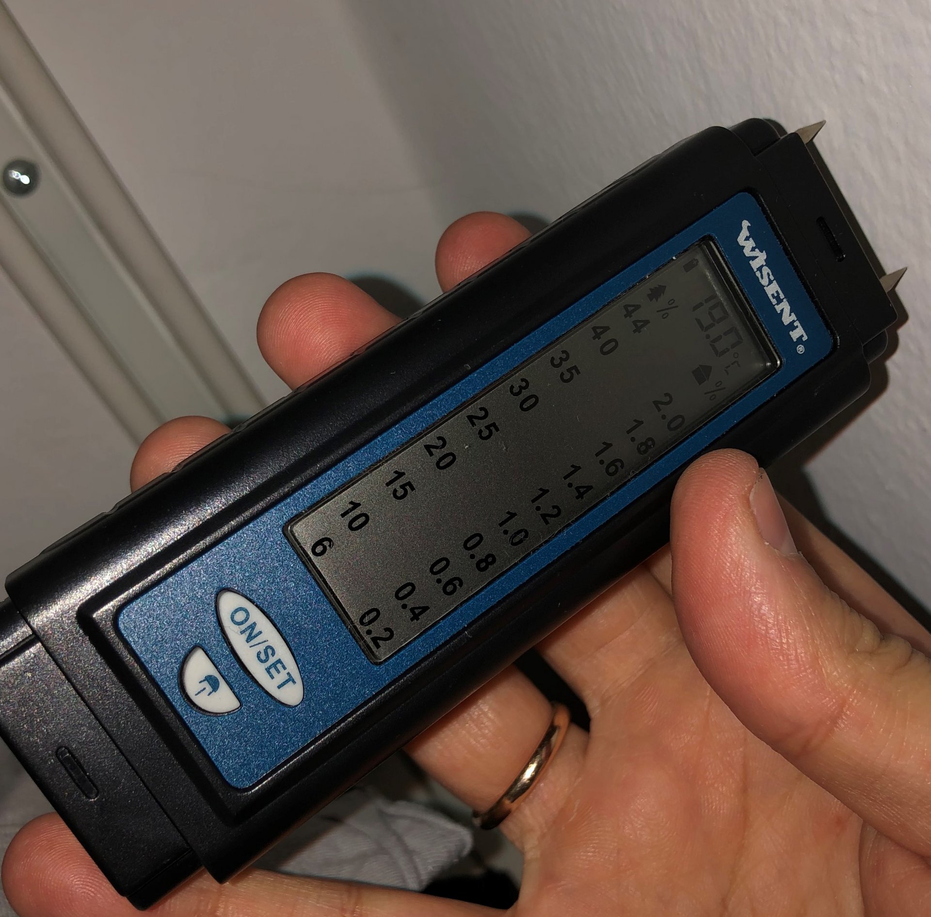

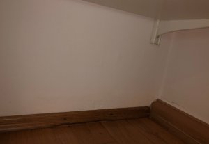

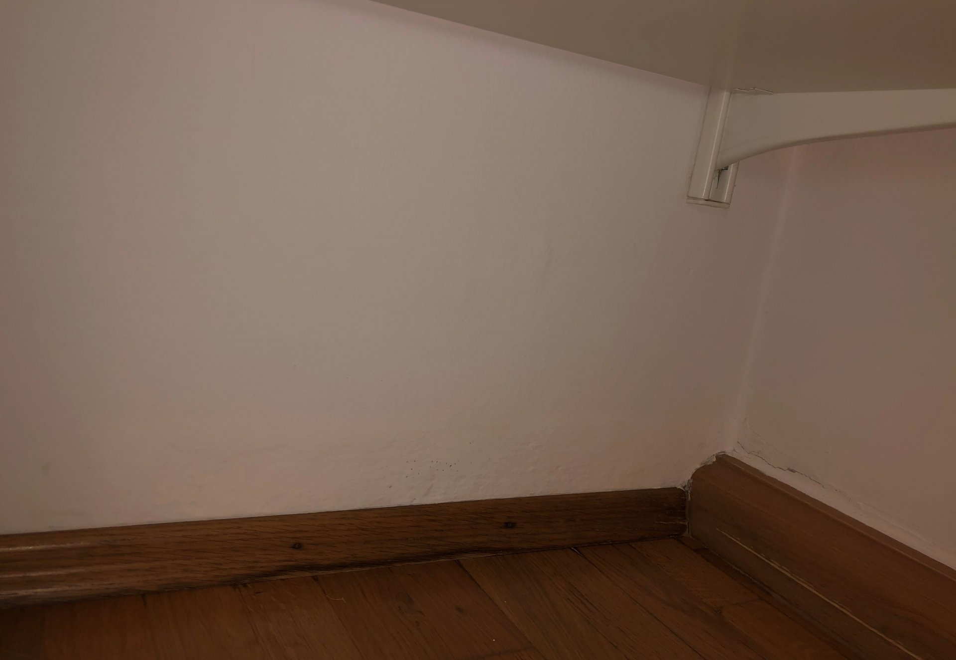

    Unser Schlafzimmer ist das kälteste Zimmer, obwohl wir ordentlich heizen, schwanken die Temperaturen enorm dort.
    Während 3/4 des Schlafzimmers Temperaturen um die 18-20° haben, ist der Ausseneckbereich ganze 3-4° kälter (laut Hygrometer).
    Die Fenster sind nie beschlagen und es wird tägl. mind. 2x stoßgelüftet.

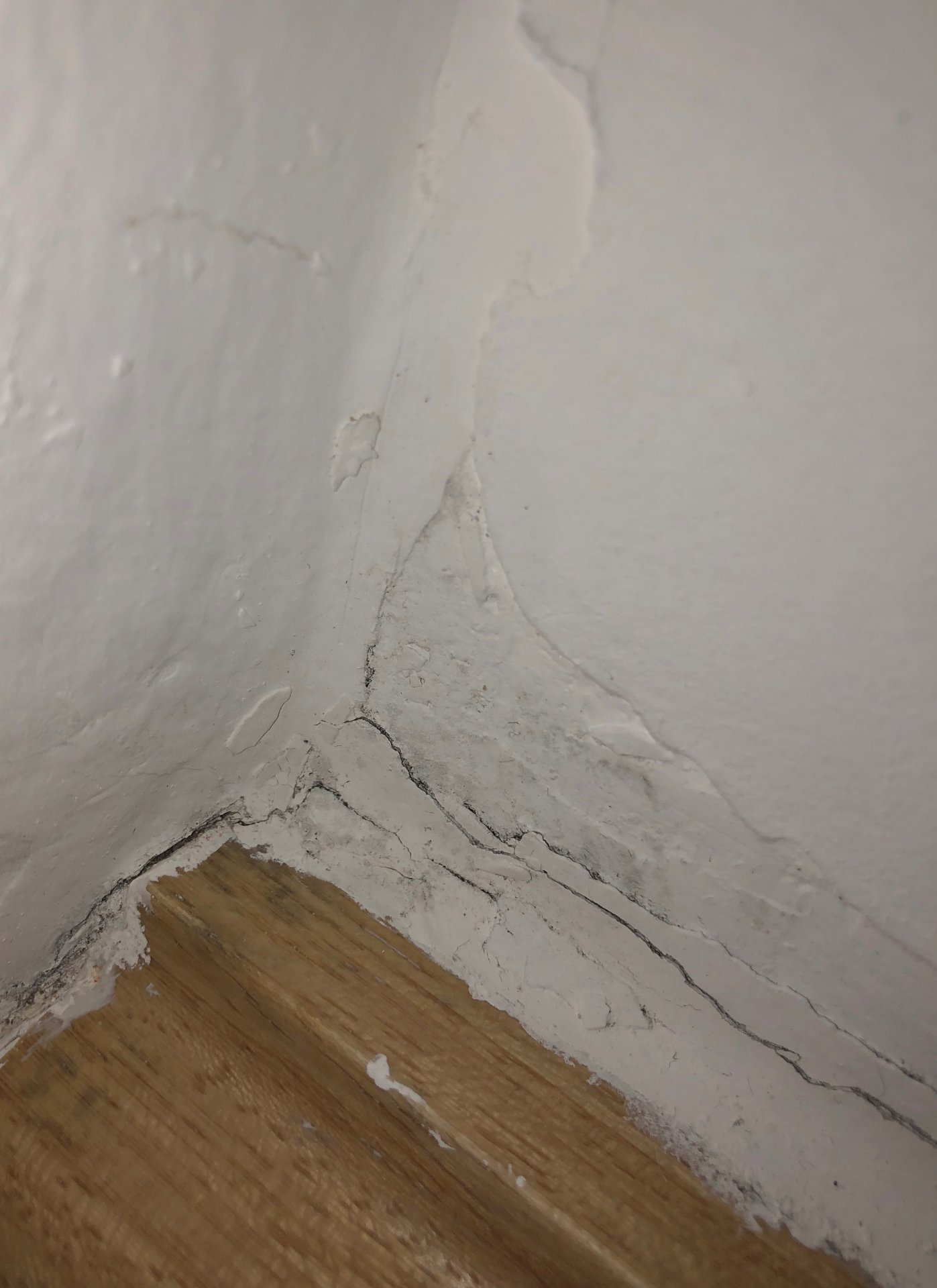

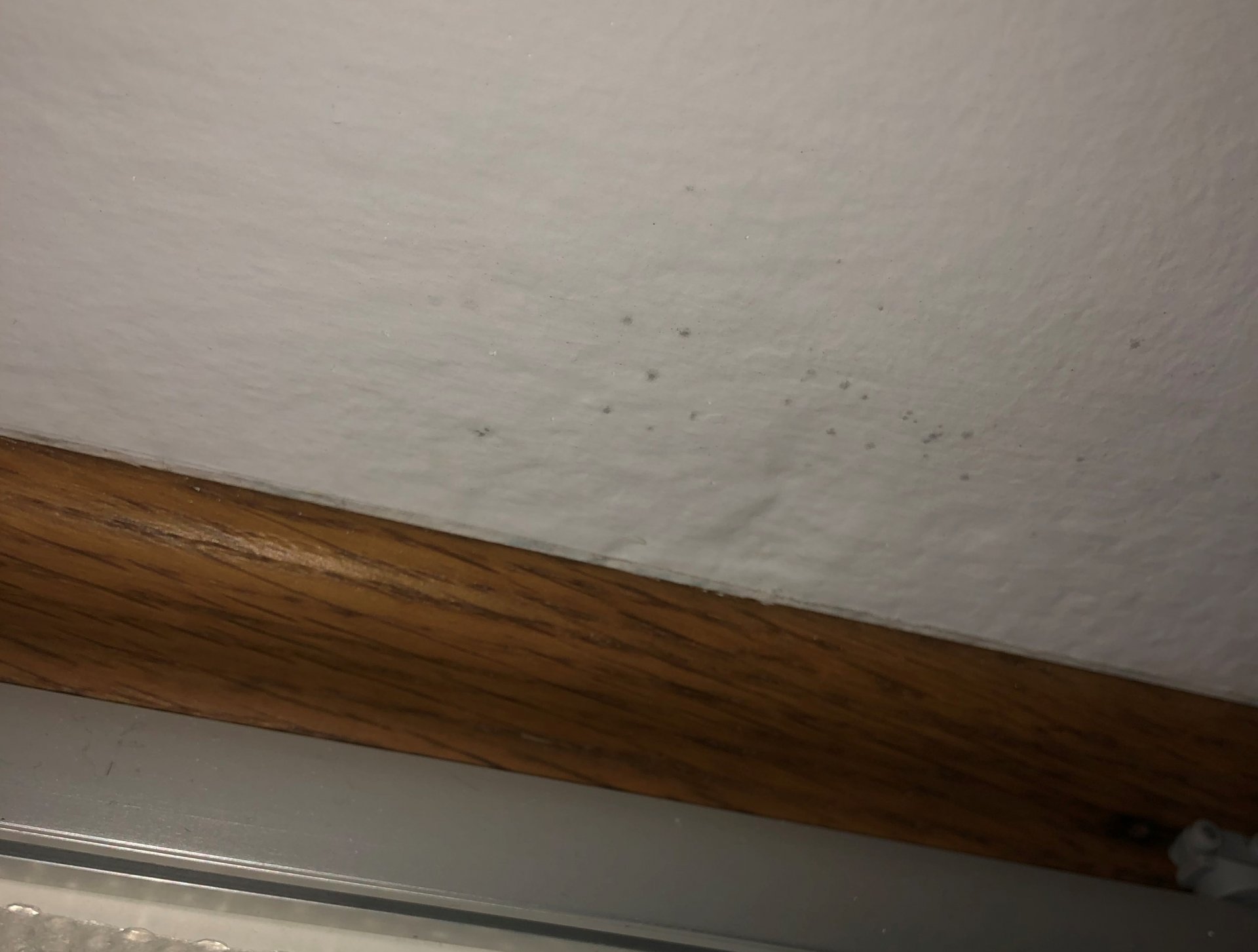

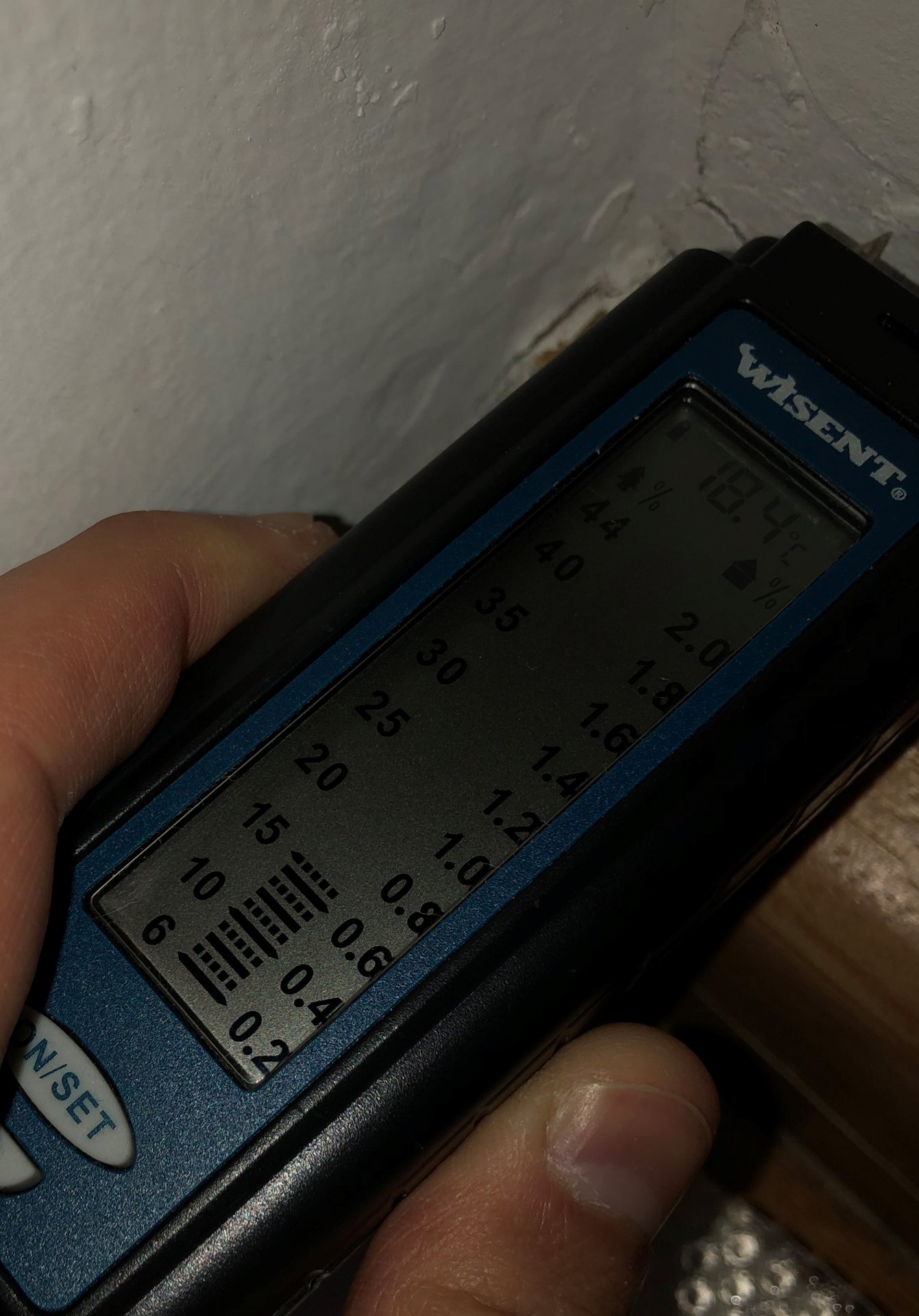

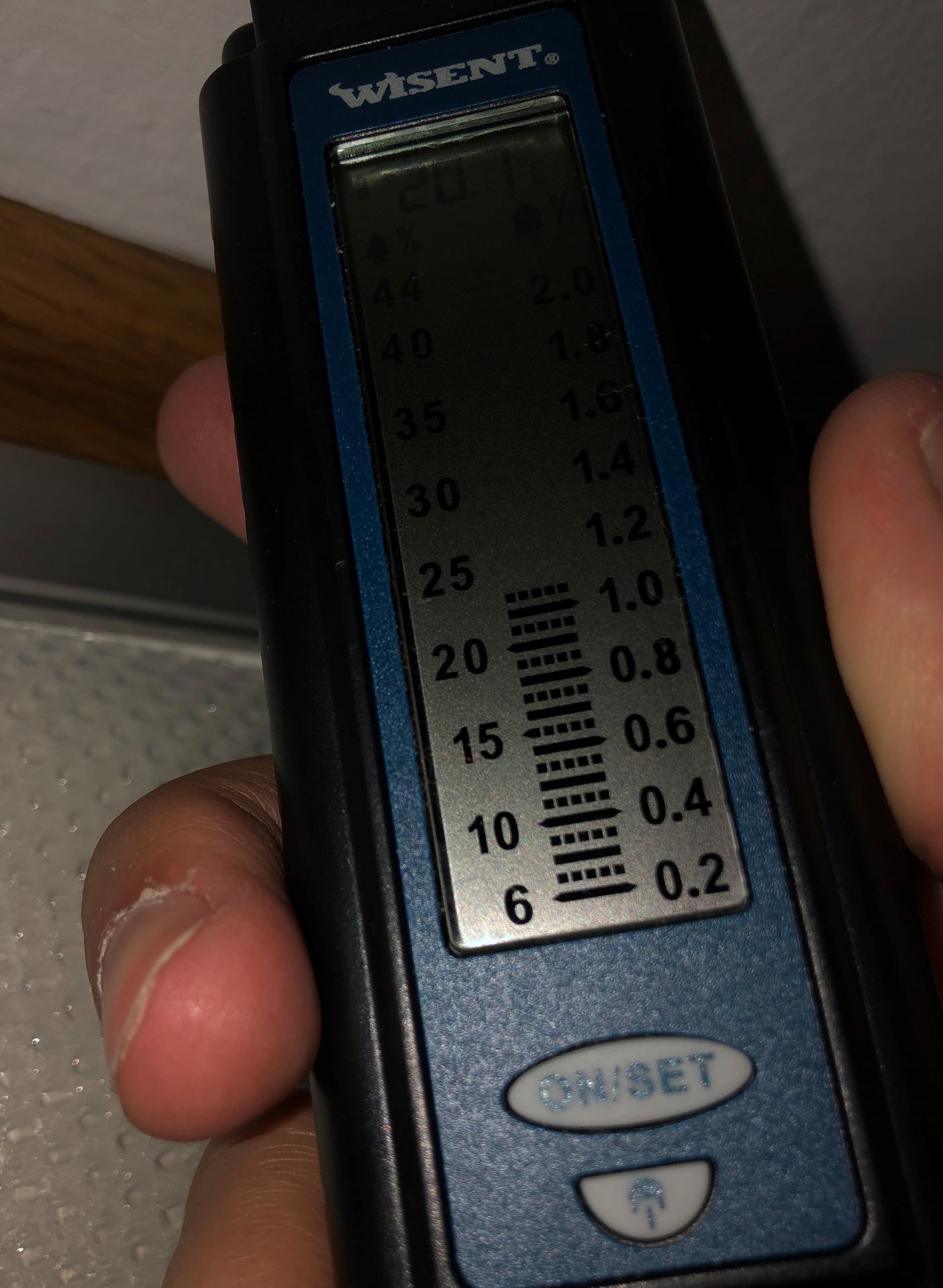

    Seit gestern abend habe ich an der Ecke schimmelartige Flecken entdeckt. Diese konnte ich oberflächlich wegwischen.
    Das Feuchtmessgerät zeigt dort an der Ecke auch Werte an, wo ich mir nicht sicher bin, ob diese zu hoch sind. Eventuell kann jemand von euch mir da helfen.
    Interessant ist auch, dass ich mit dem Messgerät an zwei Stellen die Wand leicht eindrücken konnte, als wäre dort ein Stück/Fetzen von einer Tapete dahinter.
    Man muss dazu sagen, dass vor unserem Einzug neu gestrichen wurde, so dass man da nix erkennen konnte.
    Ebenfalls steht da kein Schrank an der Wand.
    Alle anderen Zimmer in der Wohnung sind, was Temperatur/Luftfeuchtigkeit angeht ok.
    Das Feuchtmessgerät hat dort an keiner Wand angeschlagen.
    Es ist wirklich nur das eine Schlafzimmer.
    Habe auch Schimmelentferner an der Ecke versprüht (Wasserstoffperoxid Basis) und lasse das die Nacht einwirken.
    Habe einige Fotos beigefügt, bin ich mir nicht sicher, wie schlimm es ist.
    Vor allem die eine Ecke sieht von der Struktur auch anders aus.
    Würde auch die Hausverwaltung am Montag informieren.
    Was meint Ihr, steckt dahinter was ernstes?

    Moin,
    Ich glaube die Antwort hast du dir in deinem ersten Absatz schon selber gegeben.
    Die Feuchtigkeit schlägt sich an der Kältesten stelle nieder. Farbe und Tapete tun ihr übriges

    Mehr heizen oder die betroffenen Ecken zb mit Kasi dämmen

    Laut Ihrem Hygrometer ist die Luftfeuchtigkeit bei Ihnen im Bodenbereich zu hoch.
    Das erste Bild scheint auf ein Regalbrett in relativer Nähe zum Fussboden hinzudeuten.
    Dort wird sich ein wesentlich kälteres Mikroklima ohne Luftaustausch einstellen und somit auch höhere relative Luftfeuchtigkeiten.
    Bitte machen Sie noch mehrere Übersichtsaufnahmen zur genaueren Beurteilung der raumtechnischen Situation.
    Falls möglich auch Messungen der Wandtemperaturen der betroffenen Bereiche.

    Ich würde mal die tausenden Farbschichten entfernen.
    Heizung falsch eingestellt?
