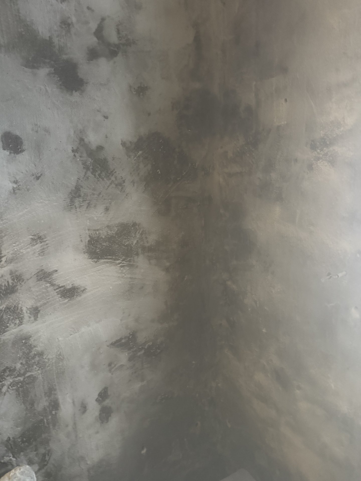

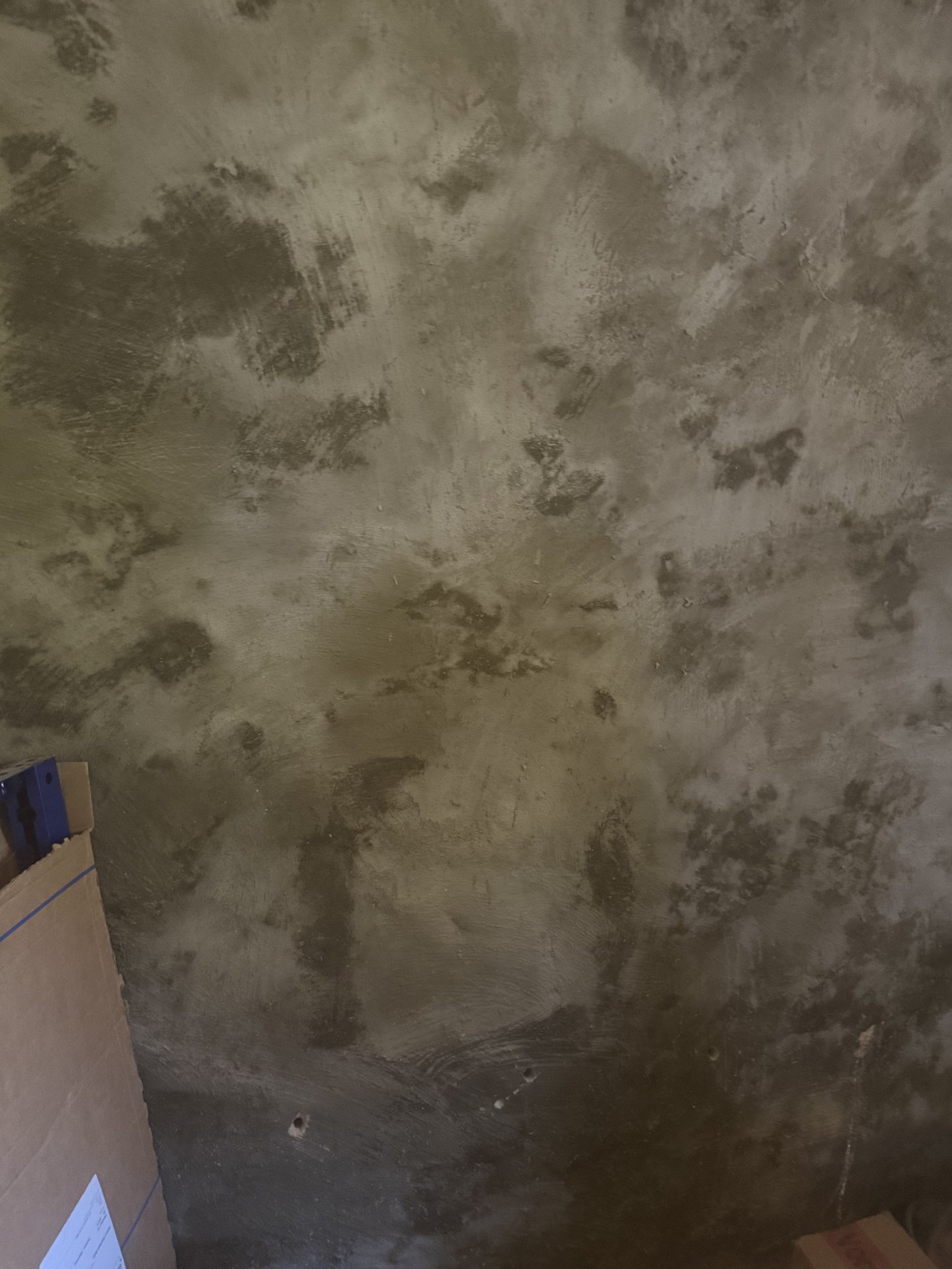

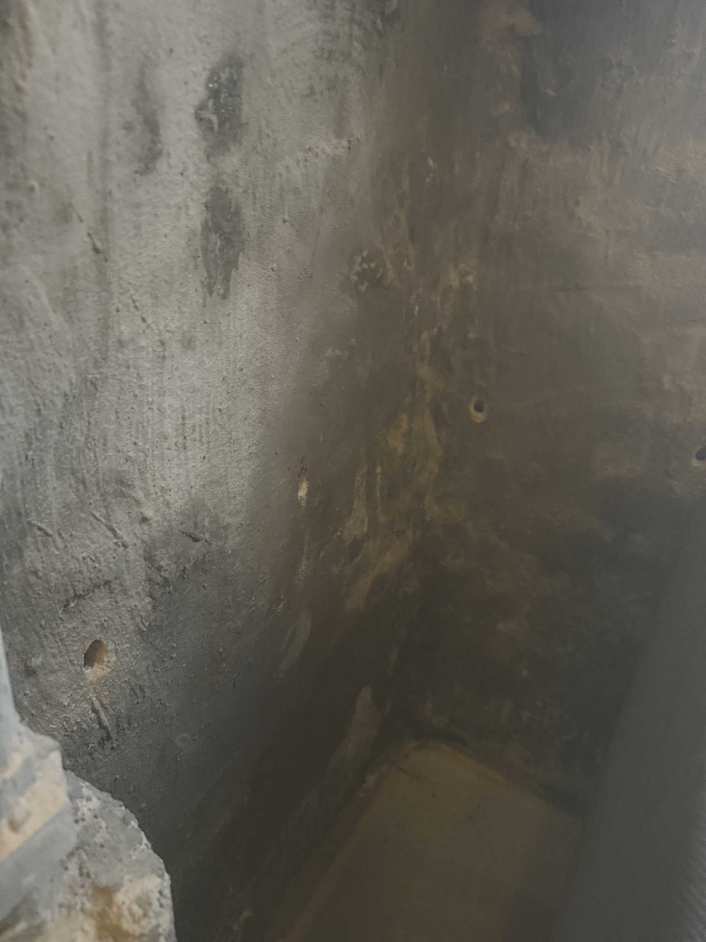

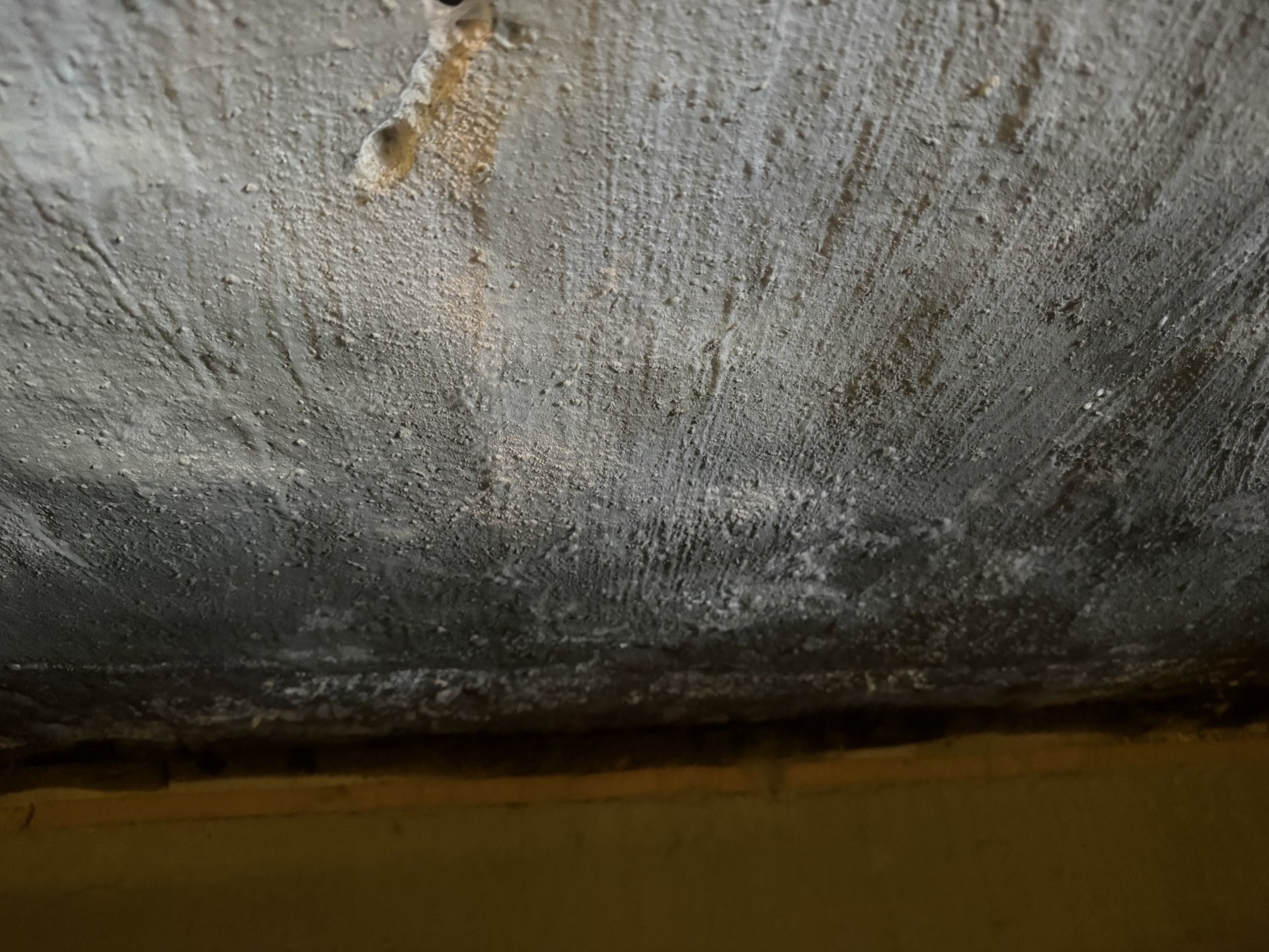

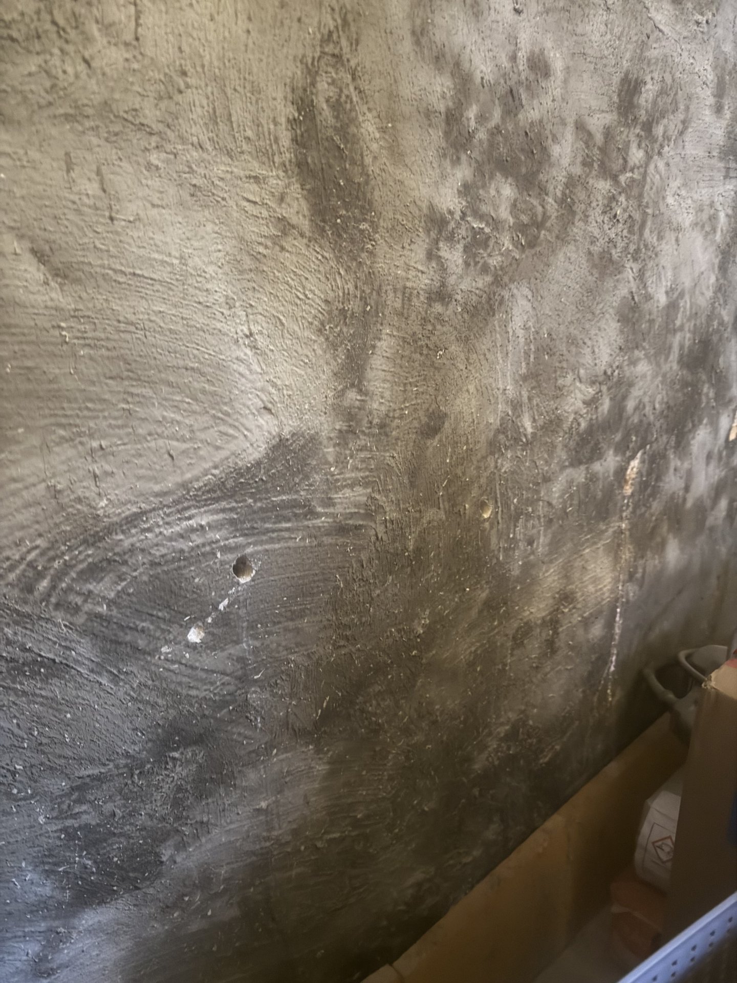

    Ich habe ein älteres Häusschen gekauft und restauriere dieses gerade.
    Das Haus ist ungefähr um 1900 gebaut und besteht im UG aus 60cm starken Feldsteinmauern.
    In einem der Räume des UG war wohl früher eine Stallung und die Wände waren relativ feucht.
    Dort haben wir im verlauf der letzten 3 Jahre dann eine Bodenabdichtung mit Bitumenbahn vorgenommen und bewehrten Monobeton eingegossen. soweit so gut, der Boden ist und bleibt komplett trocken.
    nun zum Problem:
    Die Wand auf der Nordseite des Raumes wurde mit einer horizontalen Injektionssperre versehen und anschließend wurde der Raum mit einer Dichtschlämme zweifach „abgedichtet“.
    Dann lag der Raum erstmal brach zum abtrocknen lockere 1,5 Jahre.
    In der Zeit schienen die Wände auch relativ trocken zu sein. Nun haben wir mit Innenausbau angefangen (lediglich eine Porenbetonwand zur Raumtrennung eingezogen) und ich wollte gern eine Vorschale aus doppeltem imprägnierten GK vor die schiefen Außenwände stellen.
    sllerdings ist uns nun aufgefallen dass die Wände auf der besagten Seite im unteren Bereich (ca 40cm) Nass sind und sogar leichten Schimmelflaum ausbilden.
    Wie beschrieben haben wir die Wand bereits von innen abgedichtet aber anscheinend Erfolglos. An einigen Stellen wie der rechten Ecke zieht die Feuchte die Wand recht weit hoch und bildet sogar Tröpfchen aus. Vielleicht noch als Info: neben dem Haus ebenfalls auf besagter Nordseite befindet sich ein kleiner Bach (etwa 8-10 Meter vom Haus entfernt), das Haus ist augenscheinlich ringsherum mit einer Dränage abgedichtet.
    Habt ihr eine Idee/Lösung bzw. eine Begründung für mich?
    Ich hänge 1-2 Bilder für euch an.
    Vielen Dank und eine schöne Woche :)!
